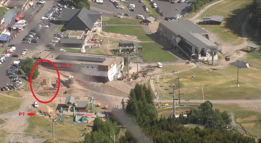

Posté 05 août 2015 - 18:25
D'après la webcam, il semblerait que le départ se fasse au bord du parking :

Merci pour l'ouverture du sujet. Sur ta capture, c'est quasi certain que c'est la G1, mais dans ce cas, y aura-t-il un embarquement tangentiel ?
Dans le titre du sujet, je pense que l'on peut très raisonnablement marquer "Poma" comme constructeur. Pour ma part, j'avais entendu parler d'une récupération totale (y compris les gares), après je ne me souviens plus de ma source donc ça peut être faux.
