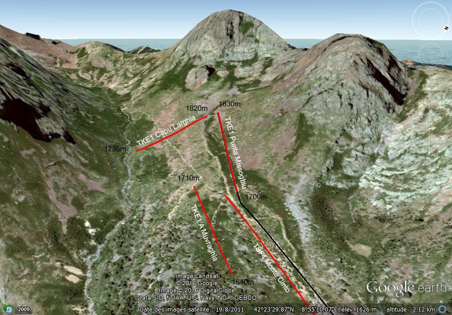

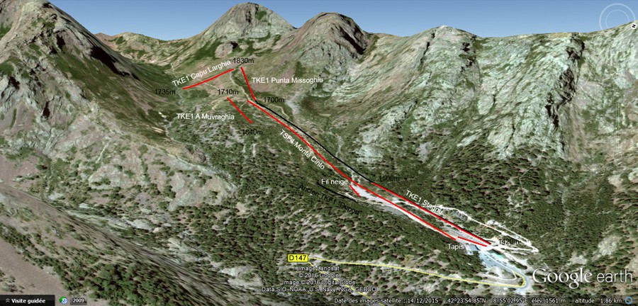

J'ai trouvé un pdf ( http://www.corse.dev...F09415P035_.pdf ). D'après celui-ci, les RMs de la phase 2 seront en service pour la saison 2017-2018, sauf pour un TKE1, qui lui sera en service pour 2018-2019. Donc aucun RM pour 2016-2017.
Voici la liste des RMs:
-TSF4 Monte Cinto:
-Gare: Compact
-Débit: 1400 p/h
-Gare Motrice: Amont
-Longueur: 1145m
-Dénivelée: 269m
-Altitude G. Aval: 1430m
-Altitude G. Amont: 1699m
-Pylônes: 13
-TKE1 Missoghiu:
-Gare: Compact
-Débit: 800 p/h
-Gare Motrice: Aval
-Longueur: 550m
-Dénivelée: 130m
-Altitude G. Aval: 1700m
-Altitude G. Amont: 1830m
-Pylônes: 5
-TKE1 Muvraghia:
-Gare: Compact
-Débit: 800 p/h
-Gare Motrice: Aval
-Longueur: 300m
-Dénivelée: 70m
-Altitude G. Aval: 1640m
-Altitude G. Amont: 1710m
-Pylônes: 4
-TKE1 Capu Larghia (2018-19):
-Gare: Compact
-Débit: 800 p/h
-Gare Motrice: Aval
-Longueur: 220m
-Dénivelée: 85m
-Altitude G. Aval: 1820m
-Altitude G. Amont: 1735m
-Pylônes: 2
On peut trouver dans le fichier pdf expliquant la phase 2 du projet, un plan des futurs installations (sauf TKE1 Capu Larghia) :

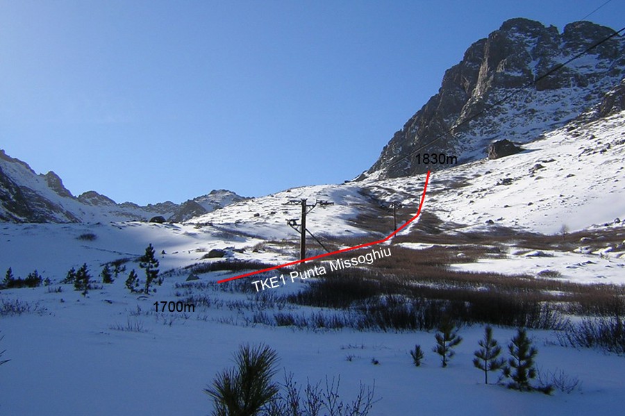

- TKE1 Punta Missoghiu 470k€
Sur le trajet de l'ancien TKD Minuta à partir du virage à la côte 1700, jusqu'à l'ancienne arrivée à 1830m.
Rien de particulier sur ce tracé. Incertitude quand à la position exacte du départ.
En effet, si on se fie à l'altitude départ et arrivée du rapport ainsi qu'un alignement parfait par rapport à l'ancienne ligne, on obtient une longueur de ligne d'environ 440m.
Si on se fie à la longueur et à l'altitude d'arrivée indiquée dans le rapport (hypothèse la plus probable pour l'arrivée), on obtient une altitude de départ de 1680m, soit 20m plus bas qu'annoncé.

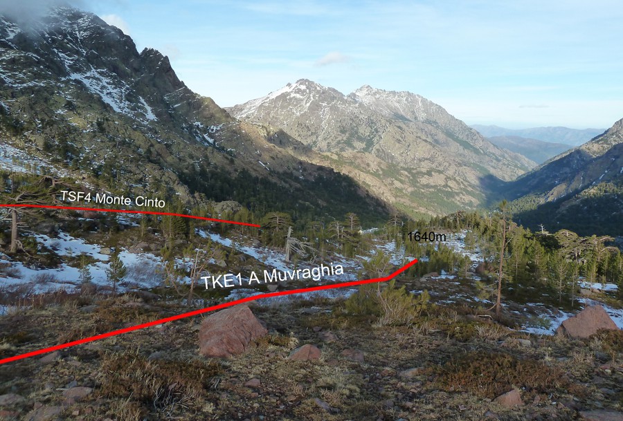

- TKE1 A Muvraghia 390k€
"Cet appareil reprend le tracé d'un ancien téléski le long de la piste retour à la station".
D'après les photos et le plan à la fin du dossier, il sera parallèle au TSF4 Monte Cinto, mais ne reprend pas le tracé de l'ancien TKD1 Minuta.
Incertitude quand à l'emplacement exact du départ. L'arrivée sera sur la crête à environ 1700/1710m. Avec les altitudes départ et arrivée et en respectant la longueur on arrive au trajet probable du plan en fin de dossier.

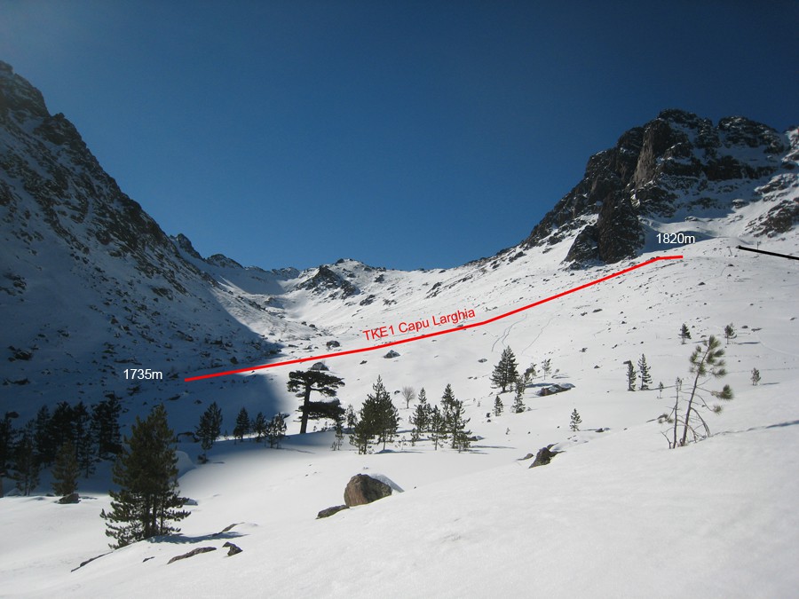

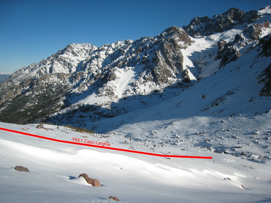

- TKE1 Capu Larghia 280k€
Ce TKE1 ne reprend aucun ancien tracé de téléski, il permet aux skieurs de ne pas remonter à pied (au niveau de l'arrivée du TKE1 Punta Missoghiu d'après les photos et l'altitude d'arrivée). D'après les photos, ce téléski partira depuis le ruisseau de Stranciacone au fond du vallon à 1735m. L'arrivée est indiquée à 1820m, soit sur le replat de l'ancienne piste Minuta, en contrebas de l'arrivée de l'ancien TKD1 Minuta. La longueur de 220m colle avec les altitudes départ et arrivée. Il va permettre l'ouverture d'une ou deux nouvelles pistes le long de sa ligne et permettra de remontée les skieurs sur la piste du TKE1 Punta Missoghiu.
