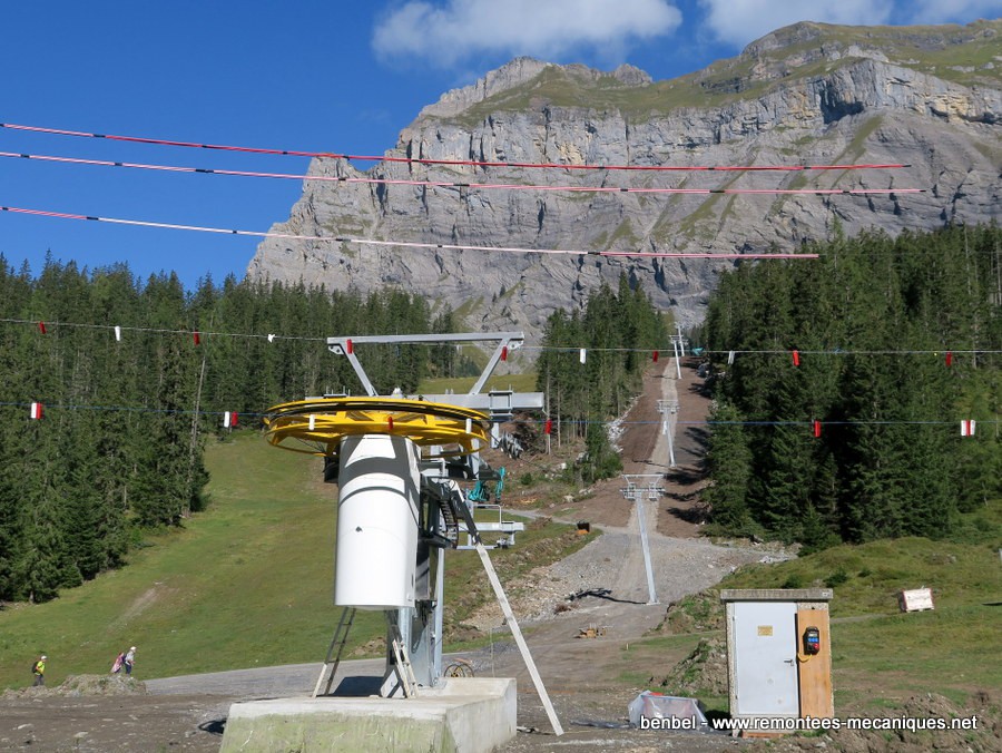

En toute logique, commençons par la station aval qui est motrice tension.
Vue générale sur la station aval et le local de commande

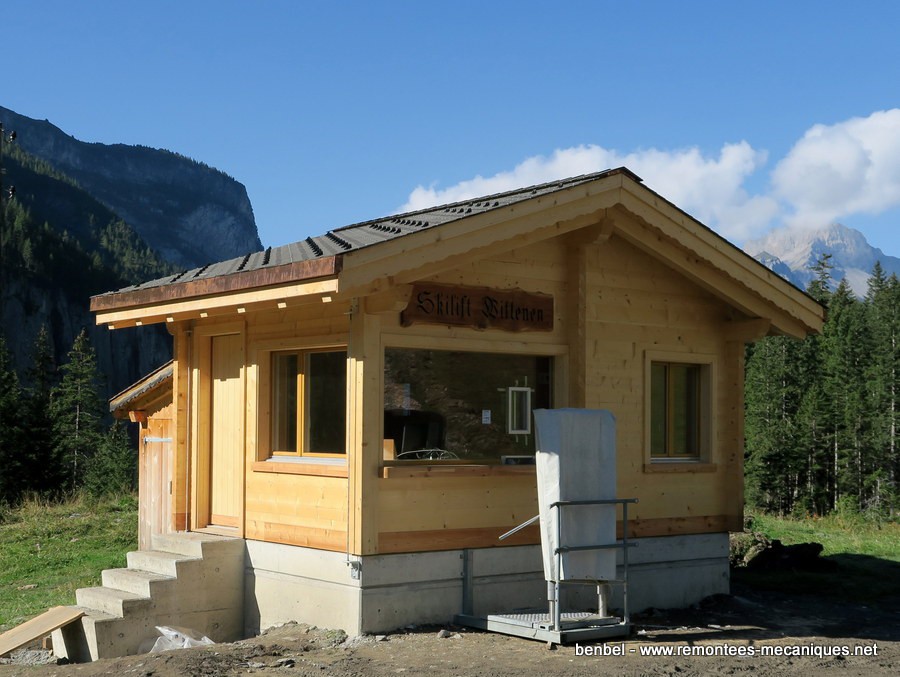

Gros plan sur le petit chalet à usage de local de commande et de caisse. Nettement plus sympathique que les cabines préfabriquées qui ont une fâcheuse tendance à se répandre.

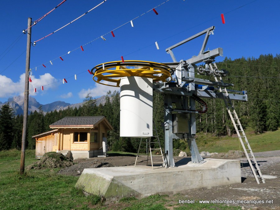

Vue latérale avec sur la gauche, l'unité motrice fixée sous la poulie, à la poutre qui coulisse sur le socle central, guidée par le vérin hydraulique qui assure la tension du câble.

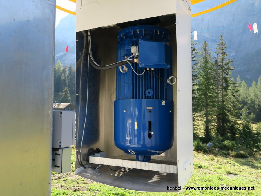

Le moteur placé verticalement avec à son extrémité inférieure, un volant et le frein, dissimulés par le carénage. Il s'agit d'un moteur asynchrone d'une puissance de 75 kW, produit par la société polonaise Celma Indukta (Groupe Cantoni).

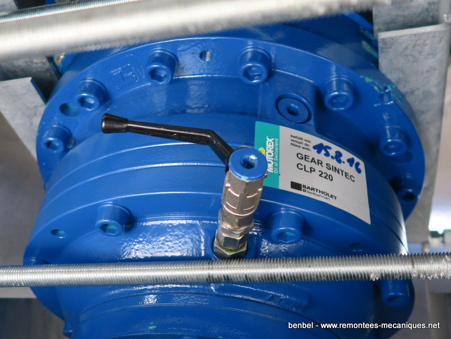

Au-dessus du moteur, le réducteur.

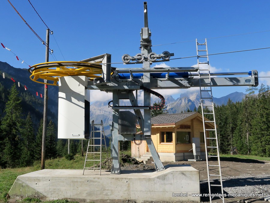

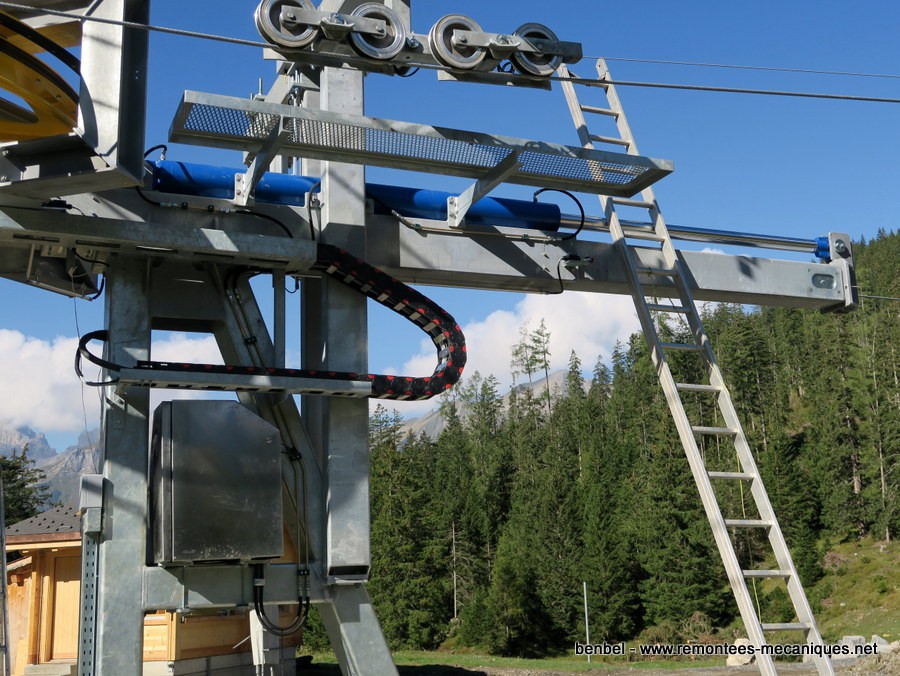

Le système de tension. L'unité hydraulique se trouve dans le boitier métallique situé en bas à gauche. Le piston est ici sorti au maximum du vérin hydraulique, la poulie se trouvant donc dans la position la plus avancée possible.
Gros plan sur un détecteur de fin de course de la poutre mobile
La station aval et le début de la ligne. La station aval est munie de 2 galets support sur le brin montant et de 4 galets compression sur le brin descendant, ce qui s'explique par le P1 illustré plus bas.

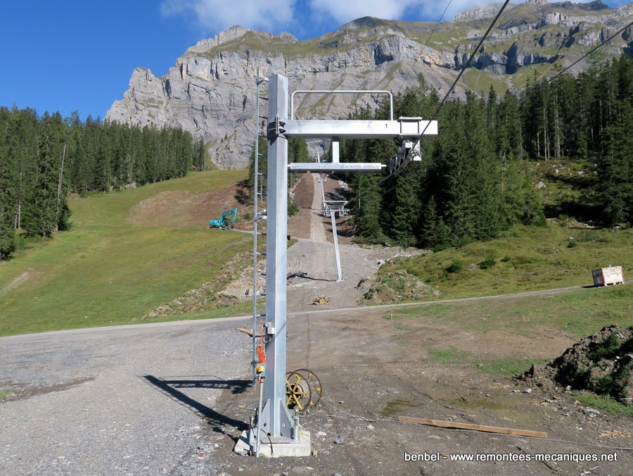

Le P1, petit pylône compression pour le seul brin montant, situé à proximité de la zone de prise des arbalètes.

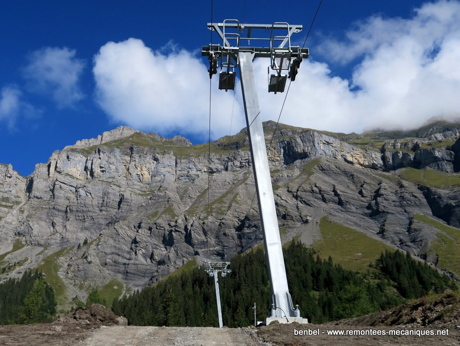

Le P2, support compression sur le brin montant et compression sur le brin descendant.

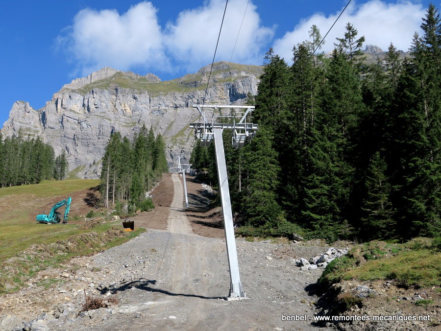

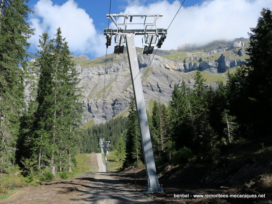

Les 3 pylônes suivants (P4, P5 et P6) sont support. Ici le P6.

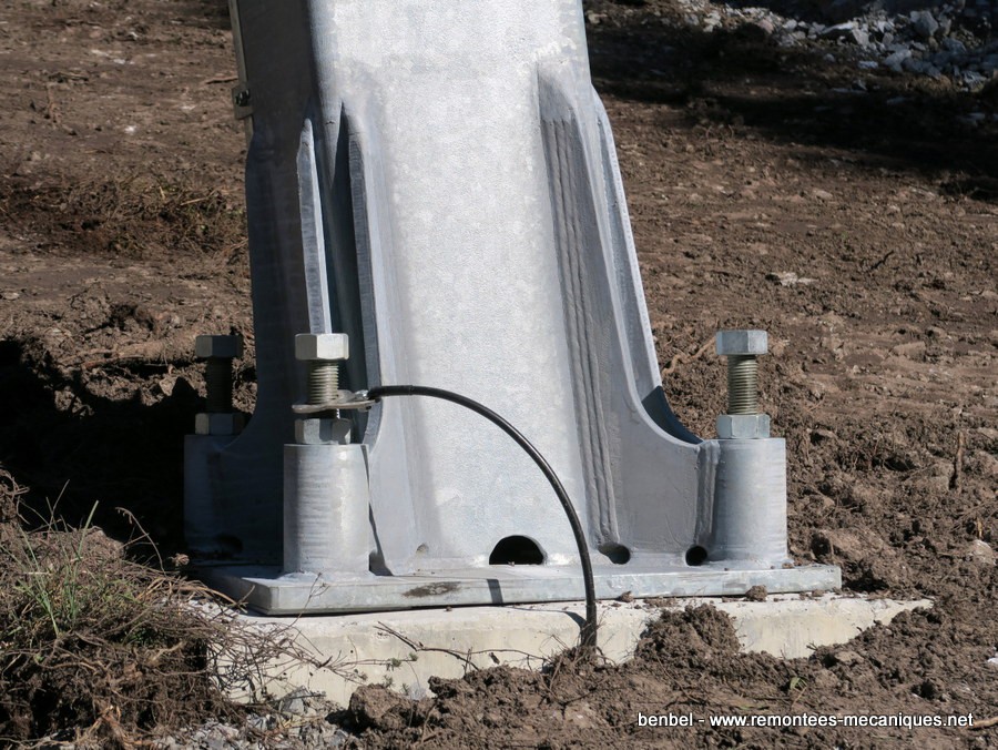

Un détail. Si tous les pylônes sont évidemment fixés, les contre-écrous ne sont pas encore serrés. Une vérification du serrage des écrous aura sans doute encore lieu auparavant.

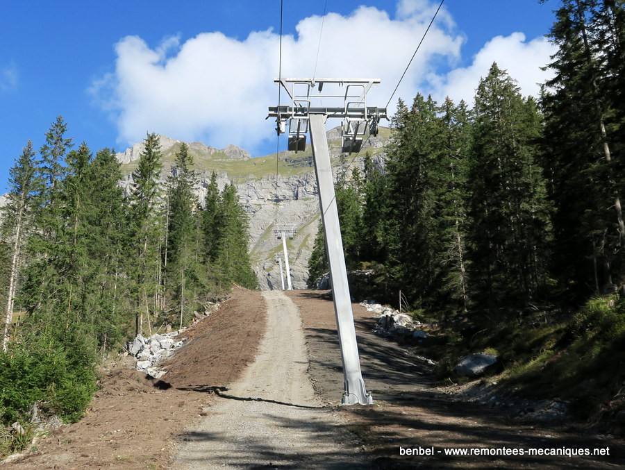

Le P8 support (après un P7 support compression / compression)

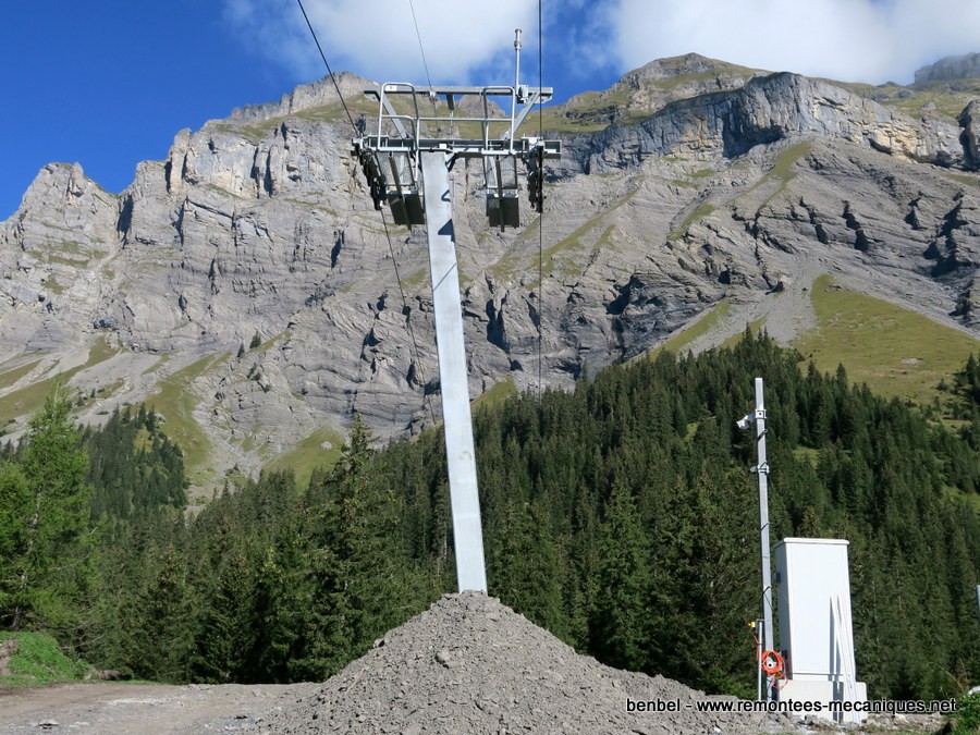

Le dernier pylône de la ligne, P9 support. Le lâcher des arbalètes se fait peu après.

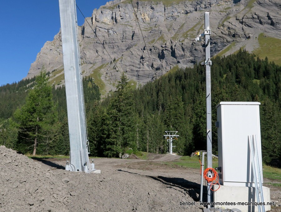

A côté du P9, gros plan sur un poteau muni d'une caméra surveillant la zone du lâcher. Egalement une vue vers la station amont.

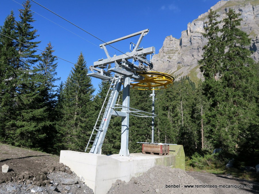

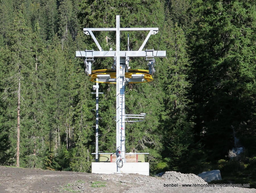

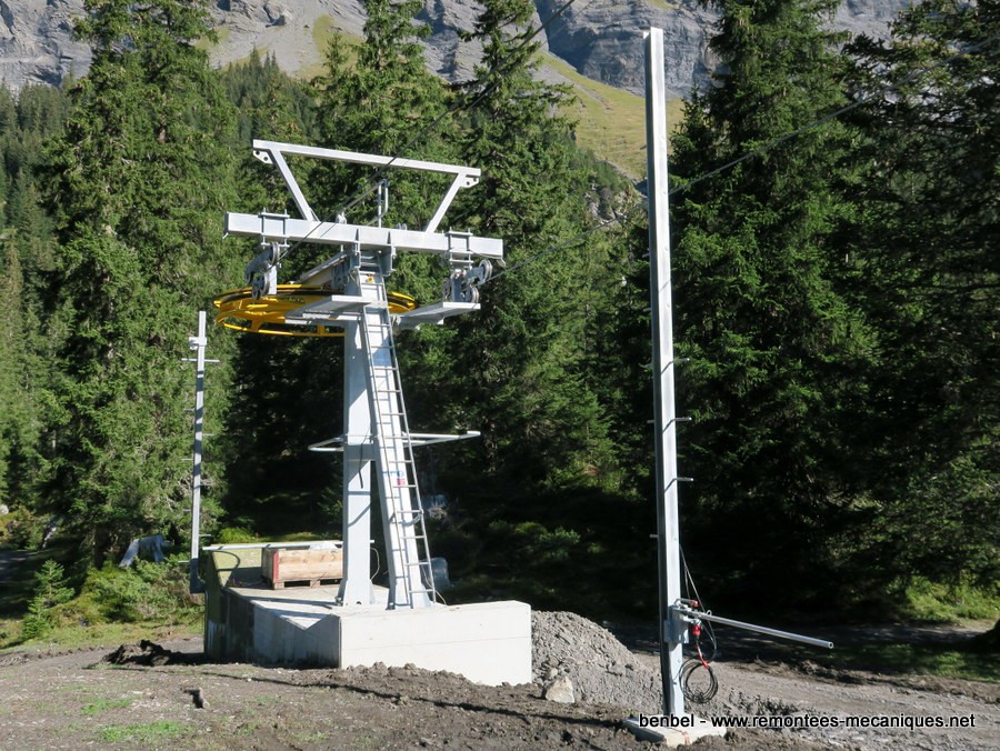

La station amont est une poulie retour fixe.
La station amont vue de l'aval
Vue de trois quarts

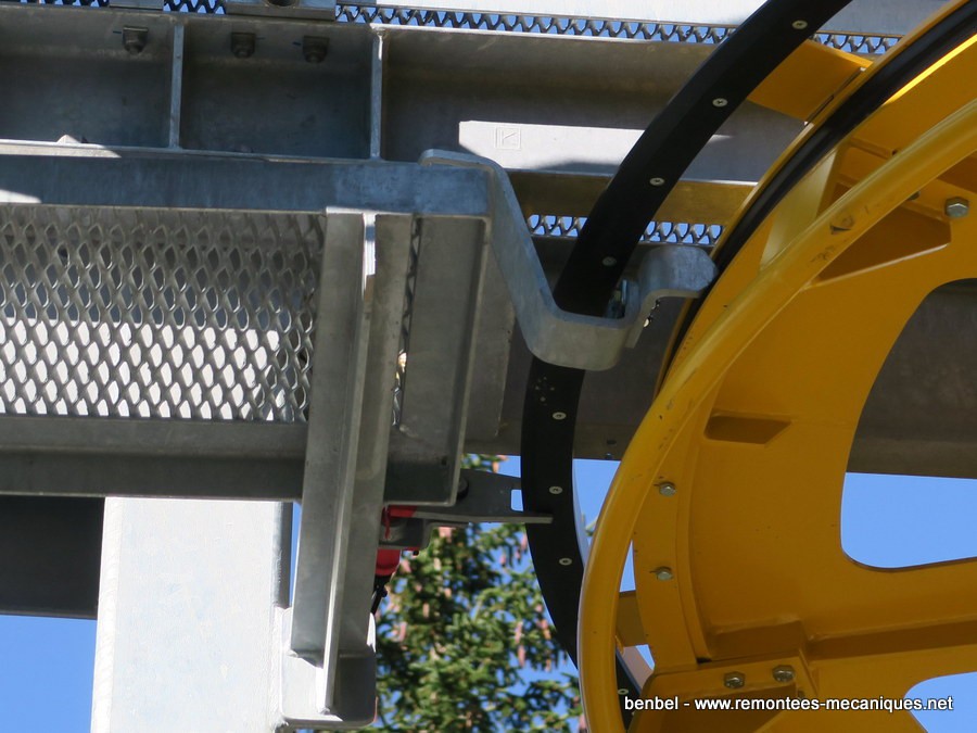

La poulie est munie d'un racloir pour neige/glace ainsi que d'un gabarit de contrôle de sa position.

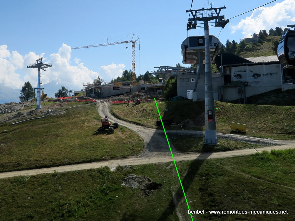

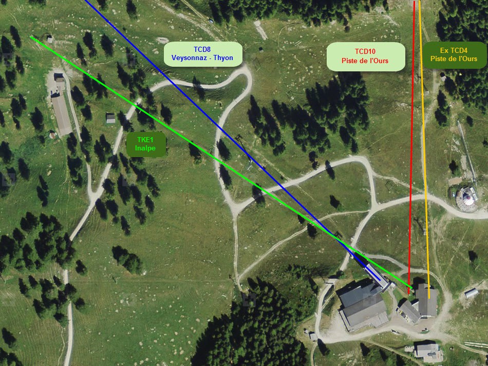

TKE1 de l'Inalpe - Veysonnaz
J'ai ajouté cette remontée à la liste des chantiers 2016 puisque NV SA a profité des travaux de la télécabine de la Piste de l'Ours pour remplacer ce téléski. La station amont (motrice-tension) de celui-ci devait être démontée puisqu'elle se trouvait au niveau du chantier de la nouvelle installation (station amont et garage).
Ci-dessous l'emplacement de la ligne du téléski qui a fait l'objet d'un reportage à voir ICI. Il s'agit d'un téléski Bühler qui date de 1969 et qui fut par la suite partiellement rénové par Von Roll.
Ce téléski fait environ 500 mètres de long pour une dénivellation de 90 mètres.
Il est remplacé par une nouvelle installation sur le même tracé. Seule la station amont sera légèrement déplacée vers l'aval. Elle devrait vraisemblablement se situer à proximité de l'accès vers le nouvel ascenseur qui permettra de rejoindre le niveau supérieur où se situent les quais des télécabines et les restaurants. Voici le tracé approximatif de la fin de ligne :
Je ne dispose pas actuellement d'autres détails concernant la nouvelle installation ni son constructeur (je pronostiquerais Garaventa mais sans aucune certitude).
Ici un lien vers 2 photos publiées sur la page FB de Veysonnaz : vues lointaines de la station aval et d'un pylône.

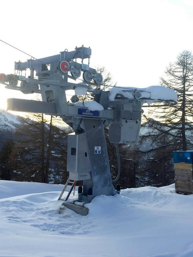

Vu le pylône et la gare, c'est un Garaventa ! Mais quand même à confirmer...
Ce message a été modifié par Abr - 23 octobre 2016 - 11:34 .
#349 L'utilisateur est hors-ligne   Gondelbahn Monde
  • Messages : 4 966
Posté 23 octobre 2016 - 11:41
J'avoue, à voir les photos, je rejoins vos avis : c'est un Garaventa !
Plus qu'à savoir un TKE1 ou 2 mais je pense un TKE1

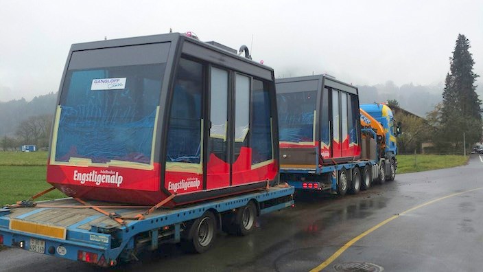

TPH35 Unter dem Birg - Engstligenalp (Adelboden)
Ici le lien vers un article de la Jungfrau Zeitung d'hier qui évoque ce chantier et plus particulièrement l'arrivée des nouvelles cabines Gangloff.
L'article comporte 3 photos dont celle que je reproduis ci-dessous et une autre avec une cabine déjà sur la ligne.
Source : Jungfrau Zeitung. Photo : zvg
L'article donne les informations que l'ai résumées dans mon message précédent en précisant que dans le futur le téléphérique pourra fonctionner sans présence de personnel dans les cabines. Il indique aussi que le budget global des travaux (répartis sur 3 ans) s'élève à environ 3,5 millions de francs suisses.
On a déjà pu deviner sur une photo postée par Lavaux dans le sujet consacré à la TCD de la Piste de l'Ours (http://www.noelshack...-10-30-2016.jpg) que la station amont du nouveau téléski était une simple poulie retour fixe.
Contrairement au téléski précédent dont la station amont était motrice-tension, c'est maintenant la station aval de l'appareil (qui est bien un Garaventa) qui remplit la double fonction. En voici une photo publiée hier sur FB par Bernhard Salzgeber, responsable d'exploitation/technique de NV SA.

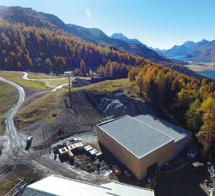

TSD6B Curtinella (Sils - Silvaplana, Corvatsch)
Ce nouveau télésiège BMF aurait dû entrer en service demain à l'occasion de l'ouverture de la saison hivernale du domaine du Corvatsch. Cependant quelques petits travaux doivent encore être exécutés pour répondre aux dernières exigences de l'OFT. La mise en service est dès lors reportée au 26 novembre.
Ci-dessous une photo de la station aval et d'une partie de la ligne prise il y a quelque temps, avant les premières chutes de neige :
