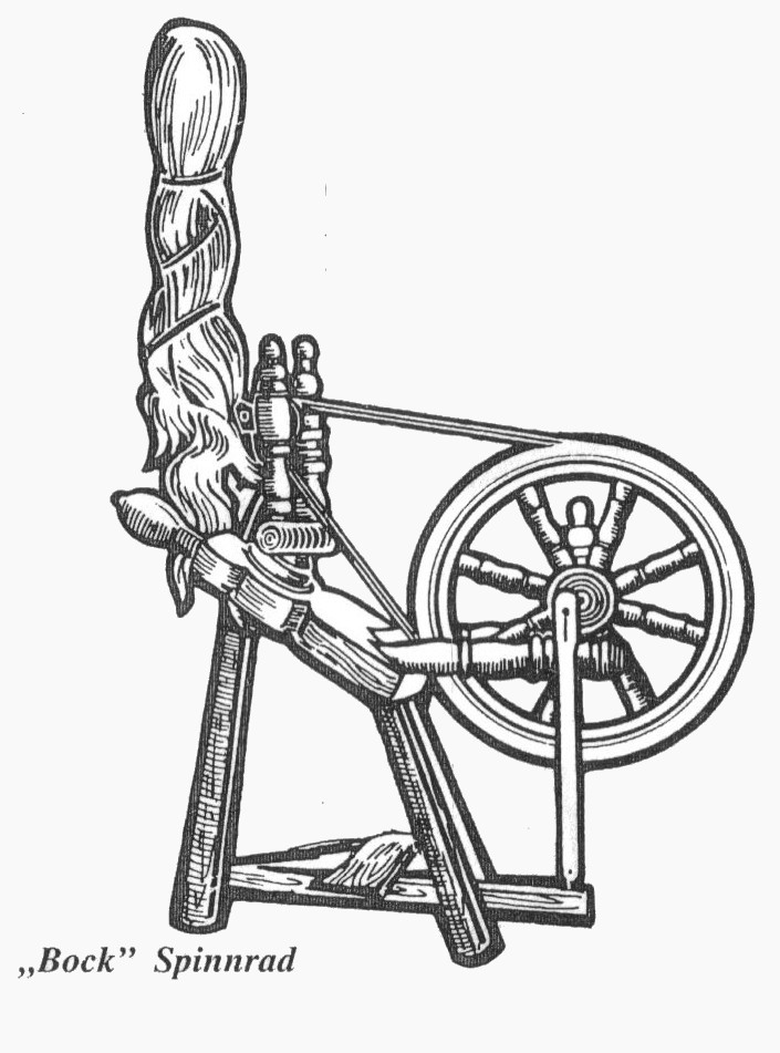

Maintenant, pour mieux montrer ce que je voulais dire.
Une spillwinde (treuil à friction)
Un treuil au sens propre (guindeau)
Exemple historique du treuil à friction et le support du fil
Pour la traction des câbles on met un treuil à friction qui prend le câble en route et le renvoie sur un guindeau, qui emploie juste la force nécessaire pour tourner, tandis que le travail de la traction est fait par le treuil à friction.
En ce sens, aussi la traction du câble en service est faite par friction, et non pas moyennant un treuil.
Mais il semble que les chers voisins dans le Hexagone ont une autre manière de nommer les choses! :rolleyes:
