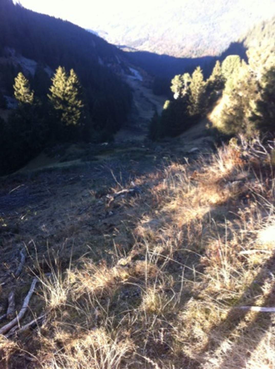

Un ami chamroussien (merci Dom-C ! ), de passage sur le site le week-end dernier m'a transmis des photos du déboisement de la ligne :
(prise avec un téléphone, d'ou la qualité un peu floue)
Ce déboisement a été fait cet automne, vraisemblablement pour ne pas gêner les tétras-lyres présents sur le secteur et qui nichent au printemps...
Ce qui augure donc la construction du télésiège pour l'été 2016.

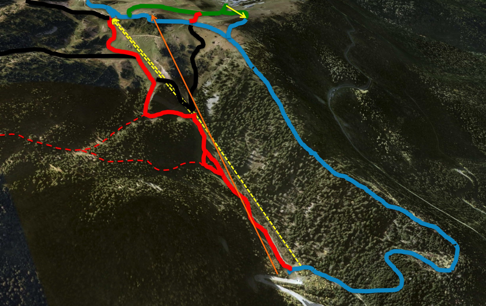

2 - Schéma présentant l'organisation future du secteur :
En jaune pointillés, les téléskis supprimés de Casserousse et des Marmottes.
En haut à droite, la flèche jaune est le (nouveau) téléski de l'Aiguille.
La flèche orange est le (futur) TSD6 de Casserousse, arrivant au sommet de l'ancien TSF2 du Col de Balme.
Il permet de desservir :
- la piste noire des Marmottes (à droite),
- une piste (noire) dans le mur de Casserousse à la place des téléskis,
- le bas de la piste Olympique Hommes, équipée de canons à neige et aménagée de façon à la classer "rouge",
- une future piste bleue "des Ramettes", aménagée sur la croupe éponyme et permettant un retour en bas de Casserousse aux skieurs peu expérimentés (sans compter une vue superbe sur la vallée ! ), accessible à partir du TK Aiguille.
Sur la gauche les arrivées des pistes noires Olympique Hommes et du couloir de Casserousse. Les pointillés rouges sont la sortie basse du vallon des Pourettes : soit au niveau du mur, dans le "S", soit au niveau du "passage Krieg" en contrebas du mur (anciennement clairière du Touvanet).
Fond d'image Google Earth

A tous ceux qui ne le savent pas, la limite de la commune de chamrousse est à droite du traçé du tk dans sa partie initiale jusqu'a un peu avant le virage du tk ce qui explique le traçé en diagonale du futur tsd avec tous les inconveniants que cela entraine.Sans doute pour ne pas empiéter sur la commune de saint martin.
pylones au milieu de la piste et problème soulevé par un ami concernant la difficulté du damage au treuil entre on va dire le bas du mur de casserousse (départ du tk des marmottes)et le bas de la piste.le cable du treuil interfererait avec la ligne du tsd.
J'espère que le projet se realisera la saison prochaine mais rien n'est moins sur.
Ceux qui connaissent le tk de casserousse et Chamrousse savent que quand vous montez immédiatement à votre droite (2 à 3m) vous etes sur la commune de st martin.
Ainsi comme le suggère le tracé de jpjp le ts devra partir en bas à gauche de la piste pour ne pas avoir de pylônes sur st martin.
Donc le tracé sera en diagonale sur la piste avec 4 ou 5 pylones en milieu de piste.En plus de cet inconvénient, la piste se dammant au treuil du bas du murjusqu'à en bas,le câble du treuil interferera avec les pylones, voir même avec le cable du ts vu la configuration du terrain.
La bonne solution serai quand même d implanter le ts comme le tk sur la droite de la piste quite à mettre des pylones sur st martin.D ailleurs la piste de retour par la crête des ramettes y passe aussi.Il faudra donc je pense une concession de la part de st martin.
