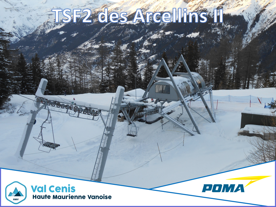

Initialement appelé TSD6 du Mont Cenis, le projet de remplacer l’antique TSF2 des Arcellins II est vite abordé juste après la construction du TSD6 de la Colomba. Cet appareil étant relativement vital au domaine d’altitude de Lanslebourg, son remplacement est urgent puisque cet appareil est totalement devenu obsolète par rapport aux autres appareils modernes du domaine.
En effet, le télésiège fixe 2 places qui permettait de se déplacer du domaine de Lanslevillard à Lanslebourg (et vice-versa) était devenu dangereux pour les débutant (à 2,5 m/s) et son débit trop faible (900 p/h pour un axe important) formait une queue lors des vacances scolaires.
^^Découvrez le TSF2 des Arcellins II en cliquant sur l’image ci-dessus^^

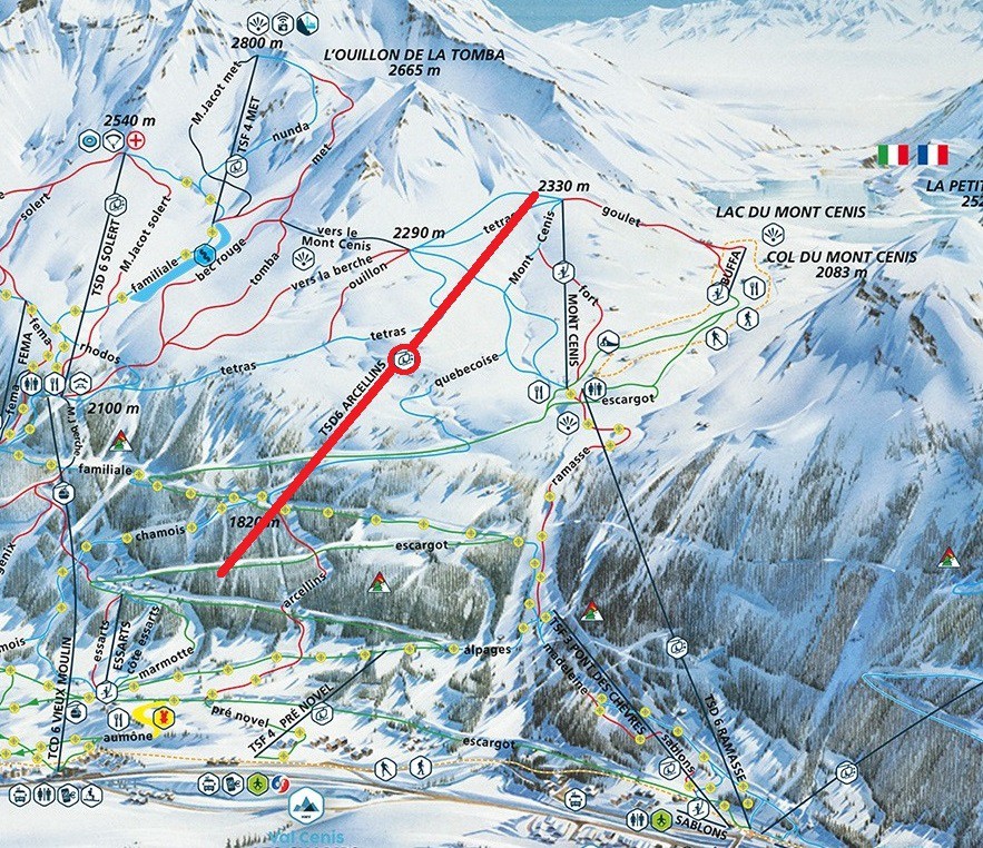

3 → Le tracé de l’appareil

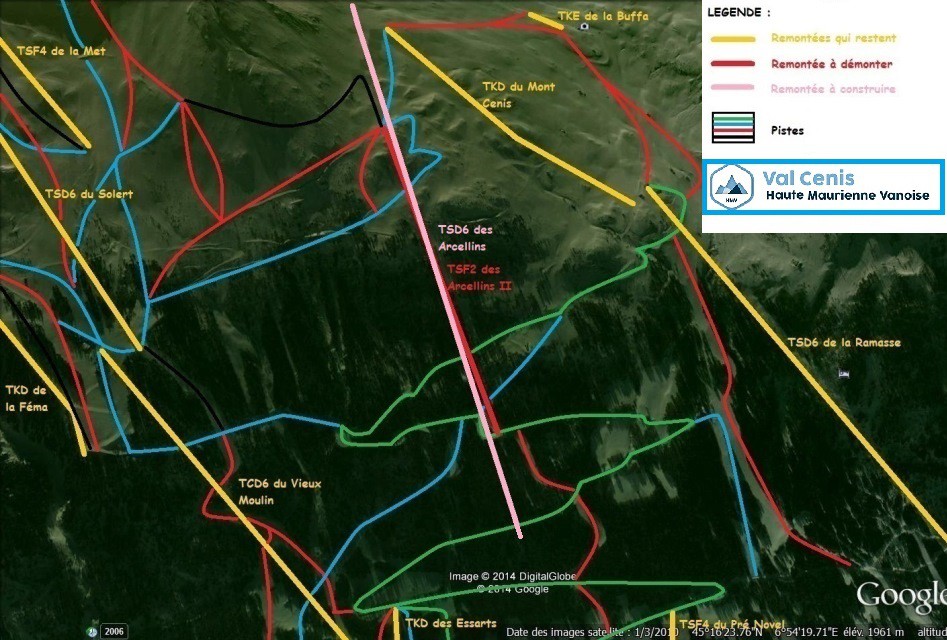

Le nouveau tracé du futur TSD6 des Arcellins a été mentionné dans les plans des pistes des saisons 2014/2015 et 2015/2016.
Le nouvel appareil doit partir plus en-dessous du départ actuel (300 mètres plus bas) du TSF2 des Arcellins II mais toujours au bord de la piste de l’Escargot. Il reprendra ensuite globalement le tracé de l’appareil actuel. La gare amont serait située quant à elle plus haut que l’arrivée du TKD du Mont Cenis afin de desservir les pistes du TSF2 des Arcellins II et du TKD du Mont Cenis. La nouvelle gare serait située plus exactement sur une légère bosse. L’emplacement de la gare amont permettra d’accéder à la piste rouge du Goulet sans plat qui sera, par l’occasion totalement modifiée (tracé) et aux pistes rouges se dirigeant vers le TSD6 du Solert sans prendre la piste bleue du Tétras, trop peu pentue...
Cela donne sur le plan des pistes ceci :
Plan Atelier Pierre Novat.
Cela donne sur Google Earth® ceci :
Plan Google Maps.

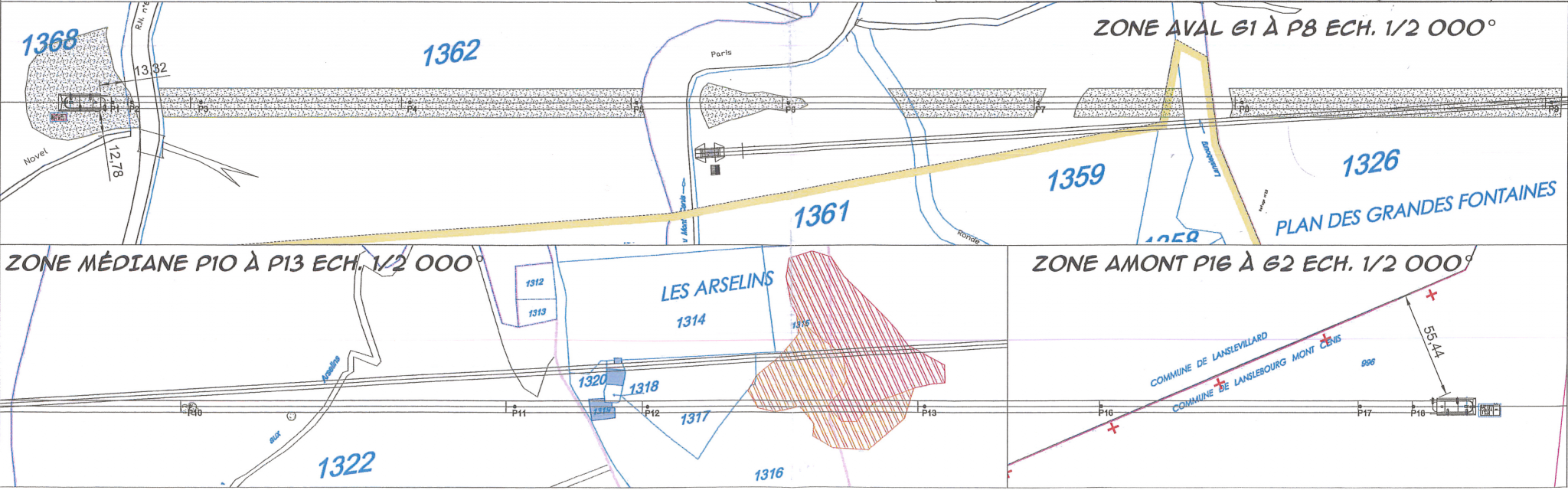

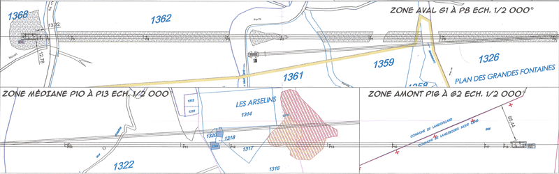

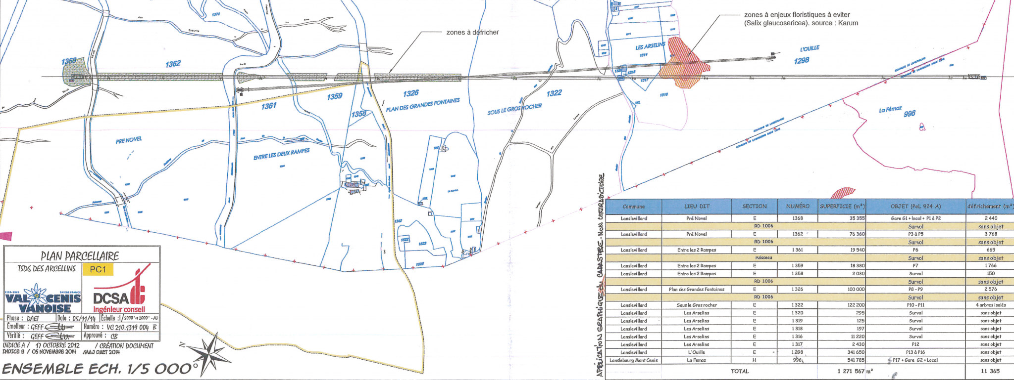

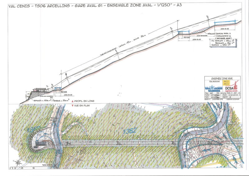

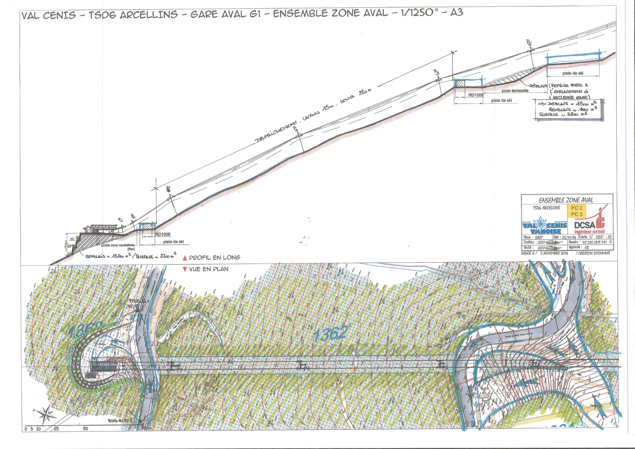

Voici quelques plans du maître d’ouvrage, DCSA, afin de visualiser l’implantation de l’appareil :
^^ Cliquez sur l’image pour la visualiser en grande définition ^^

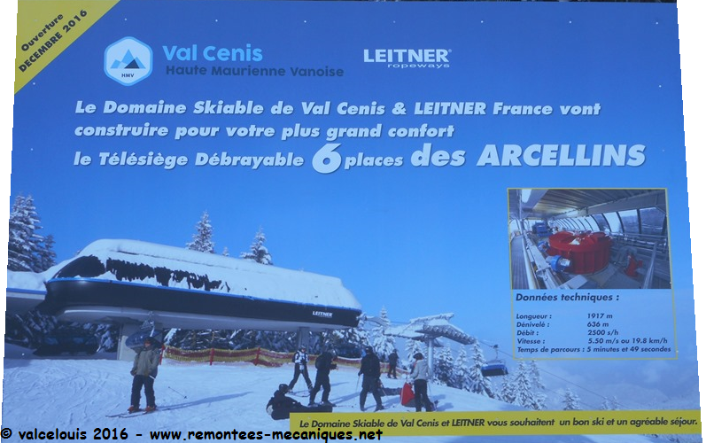

Panneau d'information présent à gauche du départ du TSF2 des Arcellins II.

Question : pourquoi la future G1 du TSD a-t-elle été "descendue" d'une centaine de mètres de dénivelé par rapport à l'actuelle ? Je n'en vois pas l'intérêt niveau optimisation du domaine skiable : pas d'accès gravitaires supplémentaires par des pistes existantes depuis d'autres secteurs, peu de ski propre créé, altitude départ plus basse pouvant nuire à la skiabilité si enneigement faible, ensoleillement encore plus réduit...

Je n'ai, en effet, jamais eu d'explication sur l'emplacement étrange de la G1 qui doit imposer la création d'une belle butte de terre et qui ne fait que du rallongement pour atteindre la G1 depuis la G2 de la TCD6 du Vieux Moulin.
On peut éventuellement penser à l'avenir comme le fait bill avec :
- le rallongement du TSF4 du Pré Novel qui doir répondre de saisons en saisons à une fréquentation en nette hausse ;
- le futur tracé du successeur du TSF3 du Pont des Chèvres (sûrement un TSF4 s'il est remplacé) qui pourrait être allongé par l'amont et qui déchargerait le TSD6 de la Ramasse.

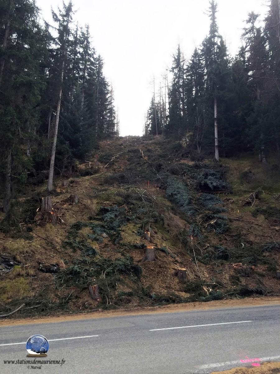

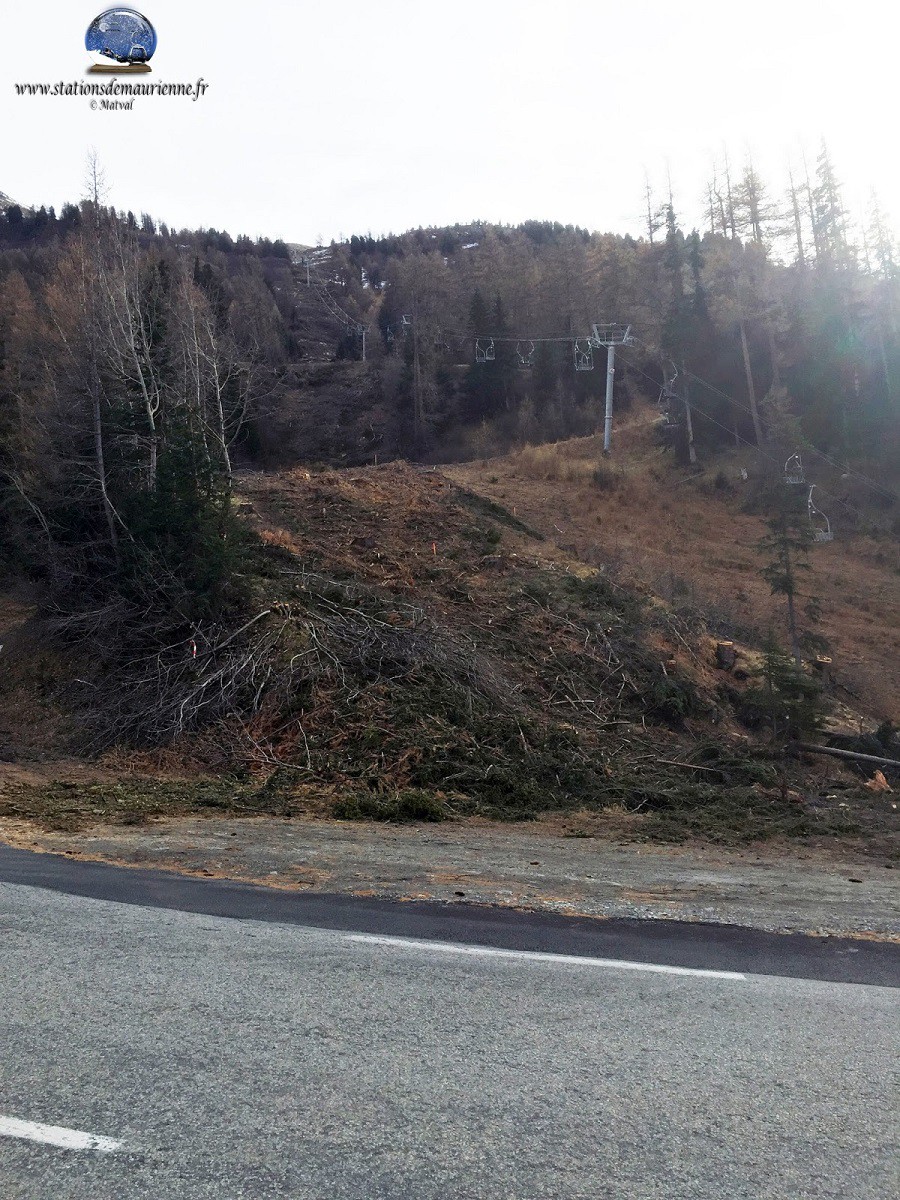

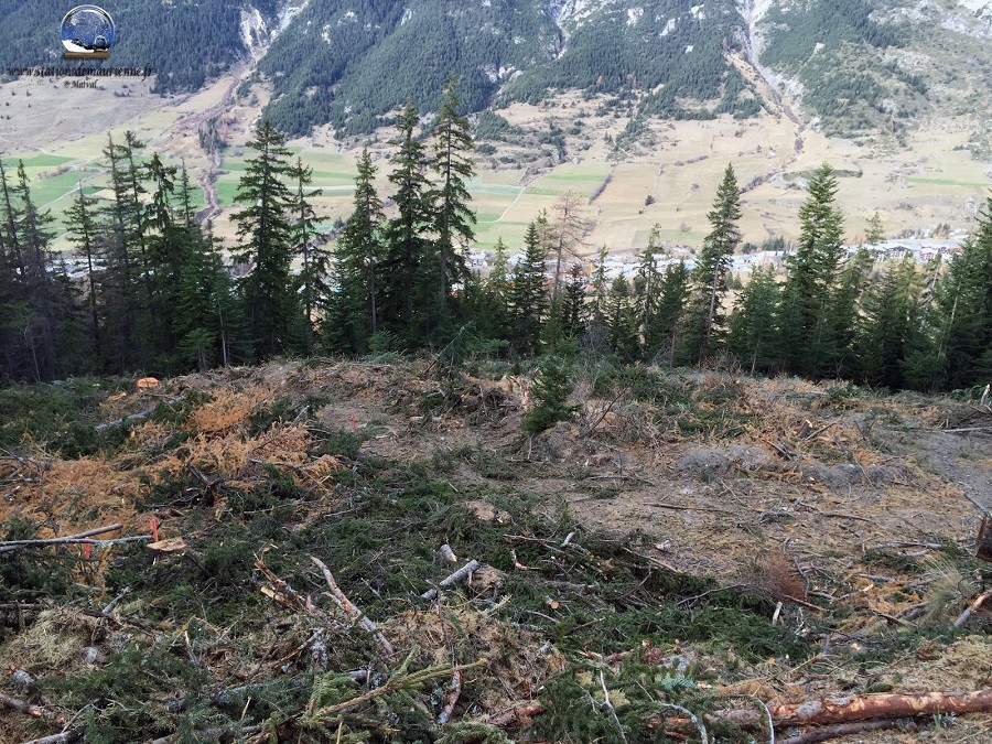

Relais du billet "Val Cenis : Début de chantier pour le futur TSD6 des Arcellins." du blog de matval : http://www.stationsd...er-pour-le.html .

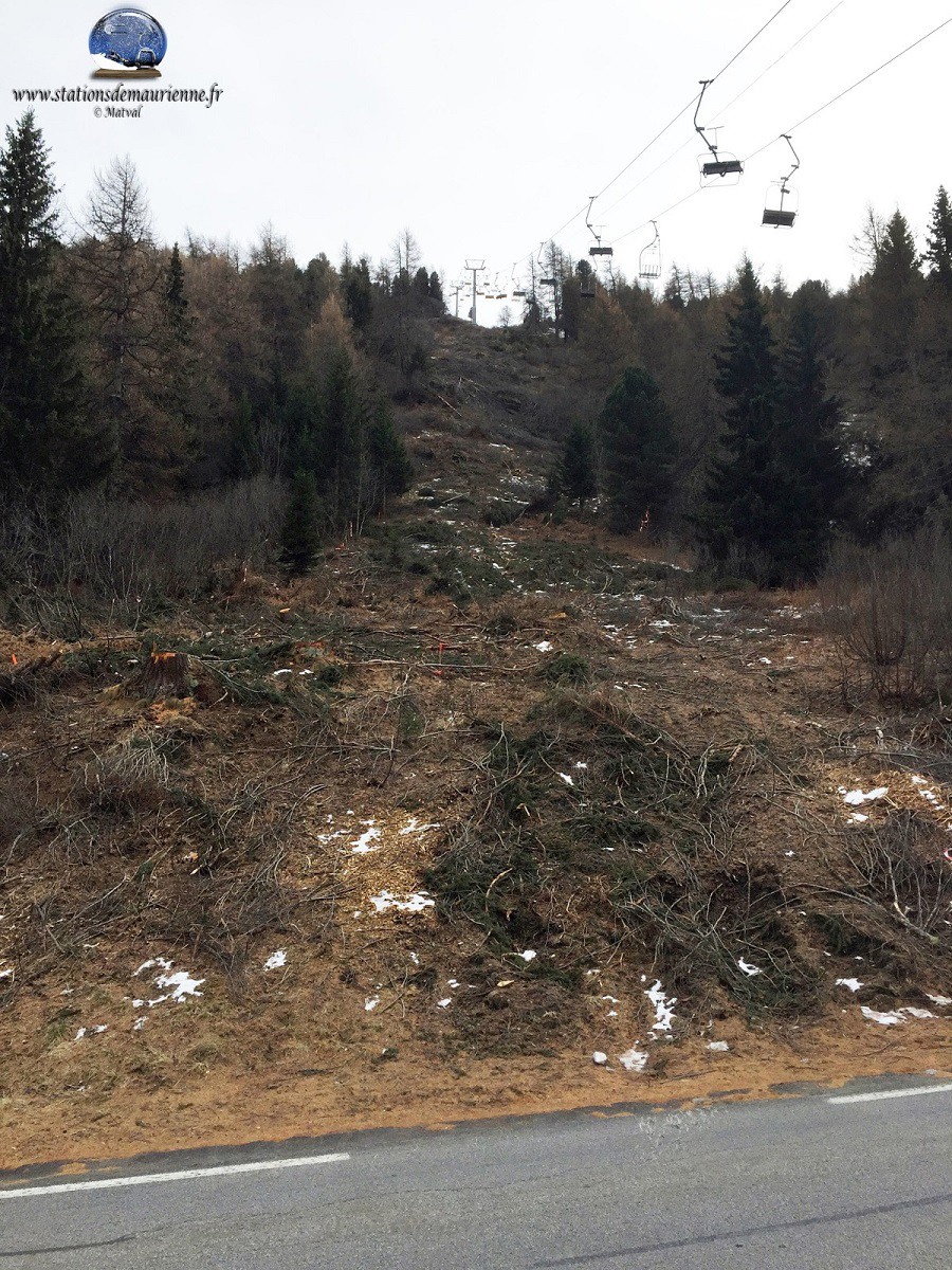

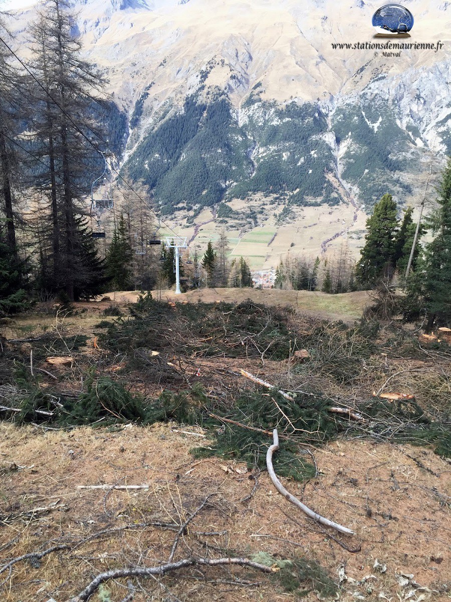

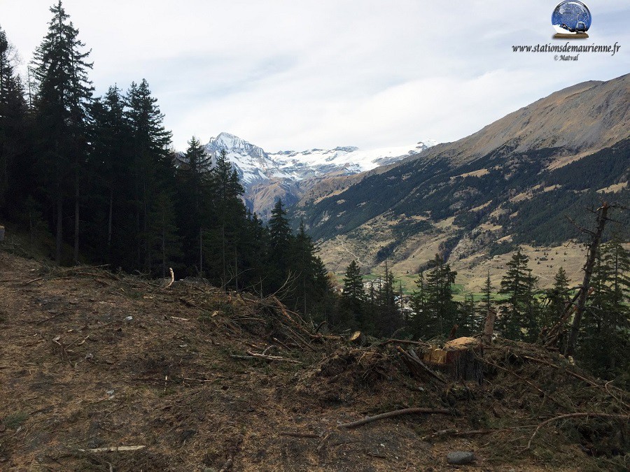

Dans l'autorisation de construction, il a été demandé de déboiser la future ligne ainsi que la zone aval de l'appareil avant l'hiver.
Voici donc quelques clichés de ce déboisement qui s'est déroulé tout au long du mois d'octobre. Les travaux de terrassements et de montage auront lieu l'an prochain.

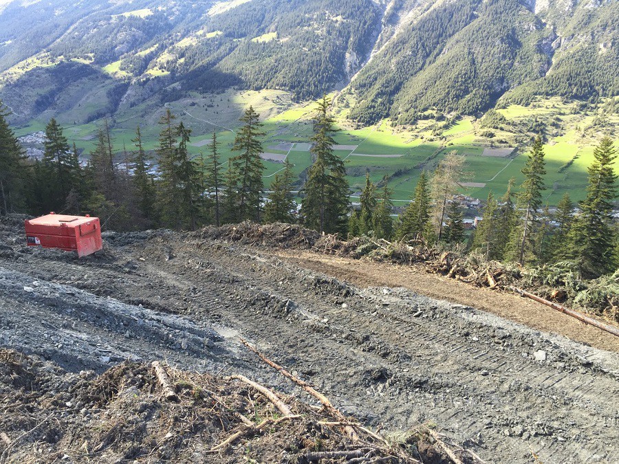

Deux photos de la zone de la future gare aval.
Les terrassements vont être énormes !
La future ligne, différente de l'actuelle d'Arcellins II.
La future ligne, avec le gare aval d'Arcellins II à droite.
Un lacet plus haut...

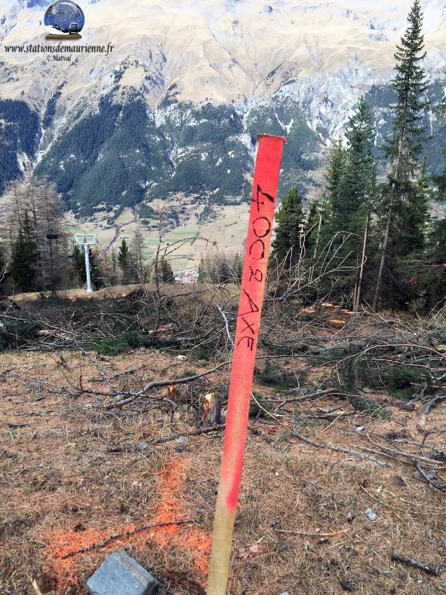

Un piquetage avec l'axe de l'appareil.
Dernier passage au dessus de la route Mont-Cenis.

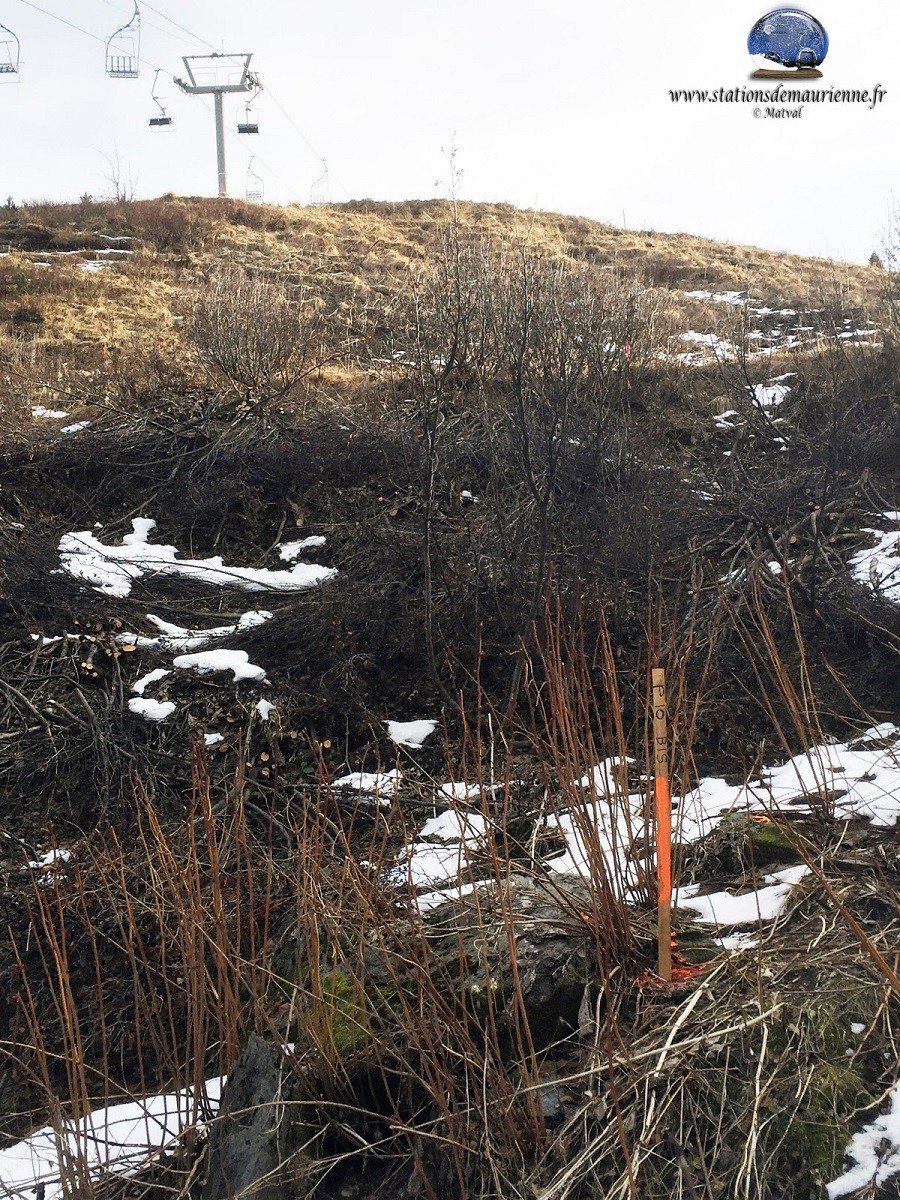

Encore un piquetage, légèrement plus à droite de l'appareil actuel.

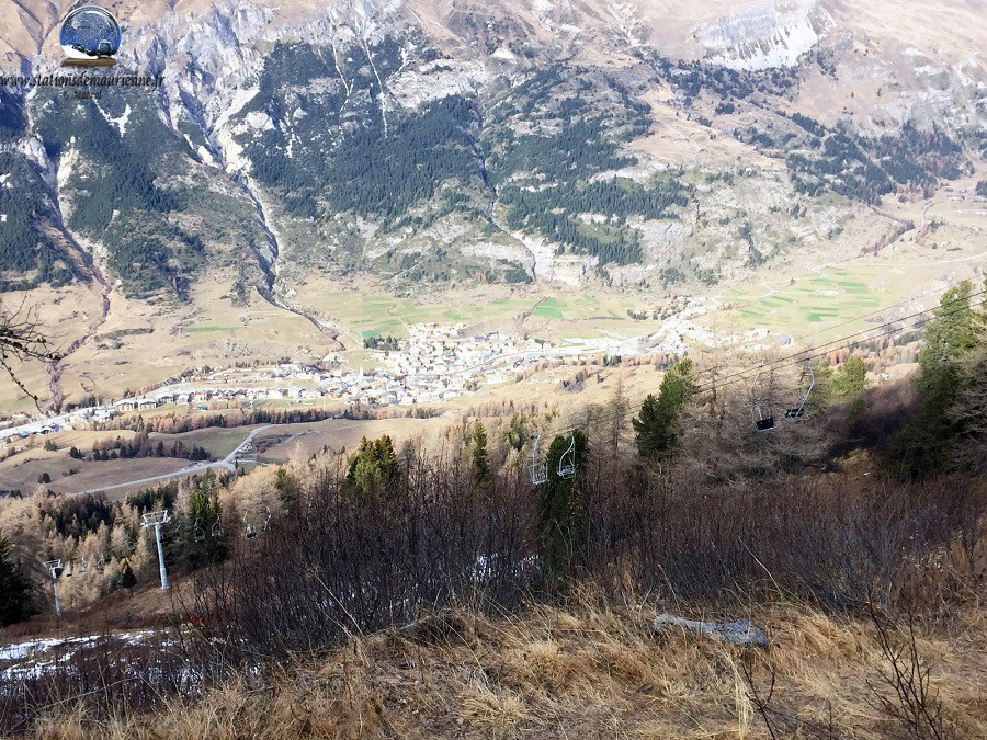

Une belle vue de Lanslevillard et du télésiège des Arcellins II qui va nous faire ses adieux à la fin de cette saison... Venez profiter de son confort cet hiver ! :)

Nouveau panneau à gauche du départ du TSF2 des Arcellins. Toutes les caractéristiques sont là

Ah ! apparemment, selon le panneau, la vitesse ne serait que de 3,3 m/s... Cela semble assez peu pour un télésiège débrayable parcourant une telle distance ?
#10 L'utilisateur est hors-ligne   Le Risoulien
  • Messages : 1 837
Posté 15 décembre 2015 - 18:28
Je pense que c'est une erreur parce que en effet 3,3 c'est rien pour un débrayable...
#11 L'utilisateur est hors-ligne   valcelouis
  • Messages : 2 155
  • Inscrit(e) : 23-juin 13
Posté 15 décembre 2015 - 18:33
Voir le messagechamonix mt blc, le 15 décembre 2015 - 18:26 , dit :
Apparemment, et sur ce que j'arrive à lire :
Longueur : 1917 m
Dénivelé : 636 m
Débit : 2500 p/h
Vitesse : 5,5 m/s - 19,8 km/h
Temps de parcours : 5 minutes 49 secondes
Et visiblement du DirectDrive.
Merci à matval pour la photo ! Peux-tu confirmer ces caractéristiques ?
Ce message a été modifié par valcelouis - 19 décembre 2015 - 20:18 .
#12 L'utilisateur est hors-ligne   Clément05
  • Messages : 7 486
Posté 15 décembre 2015 - 19:46
Un simple calcul permet de confirmer la vitesse déjà (5,3m/s) ;) . Par contre je crois lire 19,8km/h ce qui donne une vitesse de 5,5m/s.
Ce message a été modifié par Clément05 - 15 décembre 2015 - 19:49 .
#13 L'utilisateur est hors-ligne   kilano18
  • Messages : 7 312
  • Inscrit(e) : 01-mars 06
Posté 15 décembre 2015 - 19:53
Vitesse: 5,5 m/s
Débit: 2500 p/h
Longueur: 1917 m
Dénivelé: 637 m
Motorisation: DirectDrive
#14 L'utilisateur est hors-ligne   matval
  • Messages : 299
  • Inscrit(e) : 18-novembre 08
Posté 16 décembre 2015 - 15:32
Désolé pour la qualité de la photo.... je m'étais pas rendu compte
Pour confirmer :
Vitesse: 5,5 m/s ou 19,8 km/h
temps de parcours : 5min 49s
débit : 2500 p/h
Dénivelé : 636 m
Longueur : 1917 m

Relais du billet "Val Cenis : Premiers coups de pelles pour le chantier du TSD6 des Arcellins." du blog de matval : http://www.stationsd...elles-pour.html .
Les travaux de terrassement de la gare aval ont déjà débuté et ils ont été confié à l'entreprise GRAVIER de Lanslebourg.
On peut remarquer que les travaux de terrassements vont être très important...
