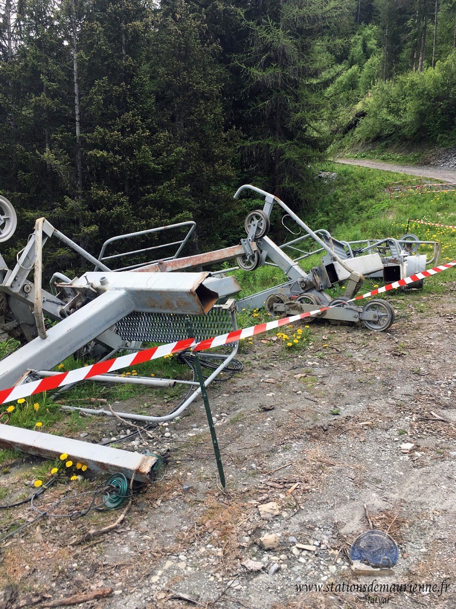

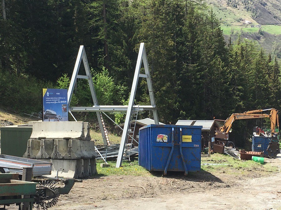

Voici quelques photos du démontage du TS2 des Arcellins II.
Récupération d'une partie des anciens véhicules : sièges 2 places de type "Snake" (à vendre sur DSF).
Démontage de la gare aval datant de 1978.

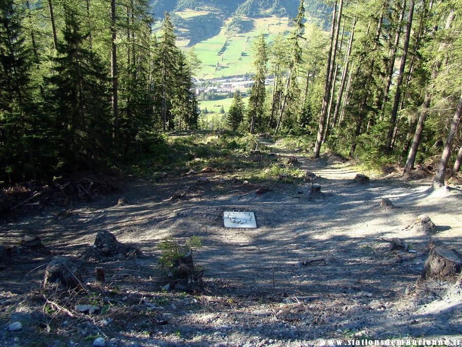

Démontage des premiers pylônes. La ligne compte au total 11 pylônes pour une longueur totale de 1190 m.
Pour terminer, une petite de photo de l'avancement du terrassement de la future gare aval.

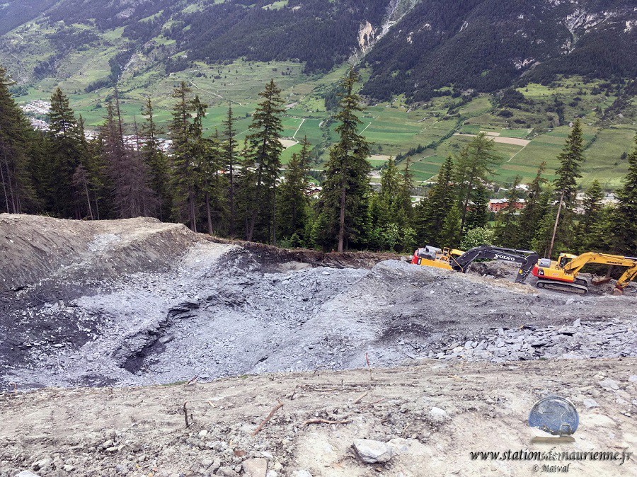

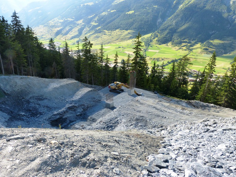

Point sur le chantier du TSD6 des Arcellins au 25 Juin 2016.

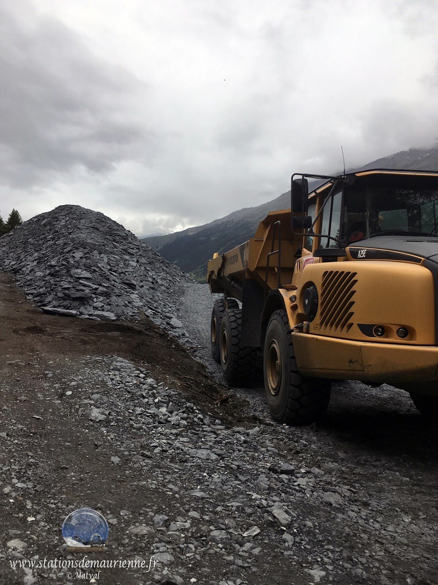

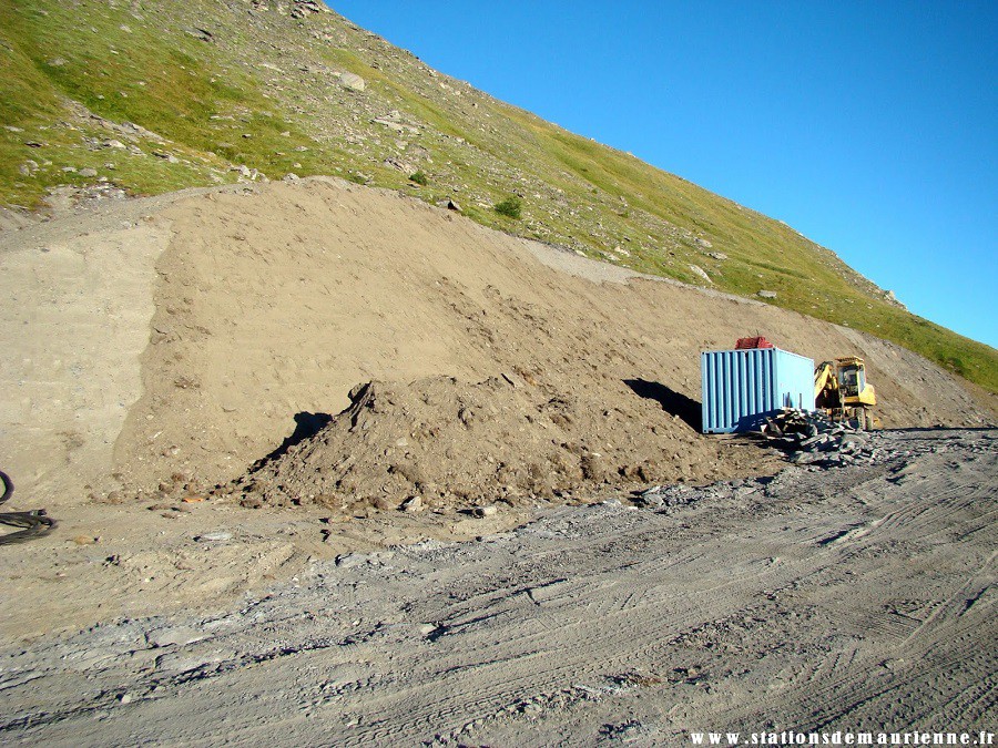

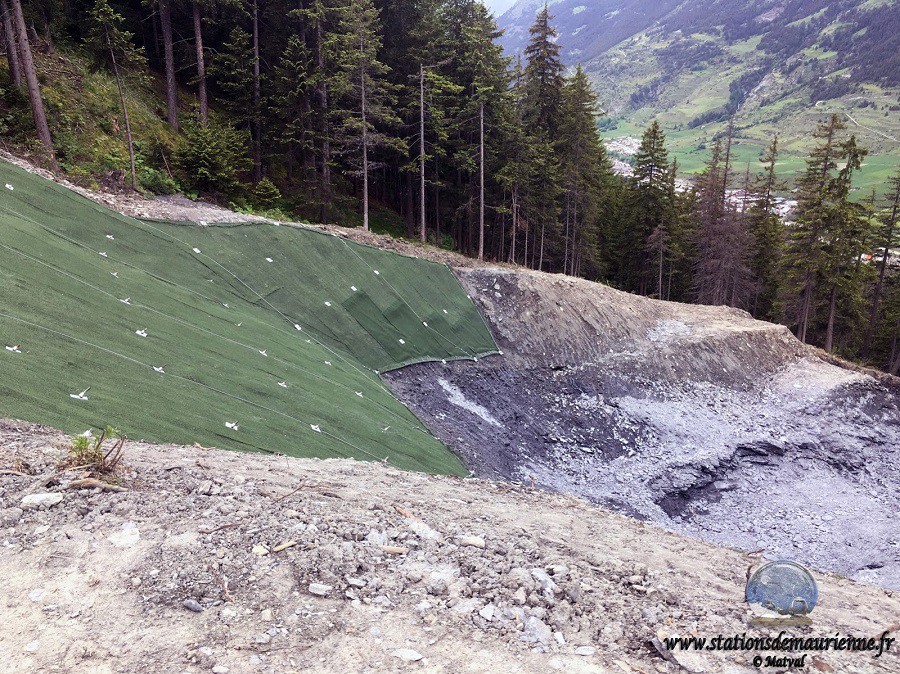

Voici quelques clichés des terrassements en gare aval.
Impressionnant !

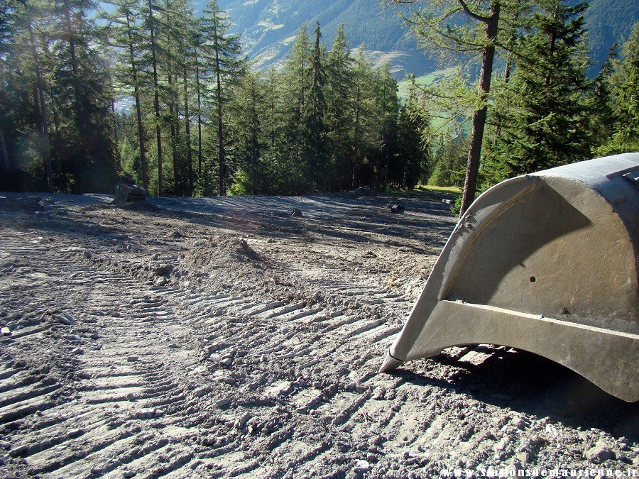

Un petit panoramique pour mieux se rendre compte :

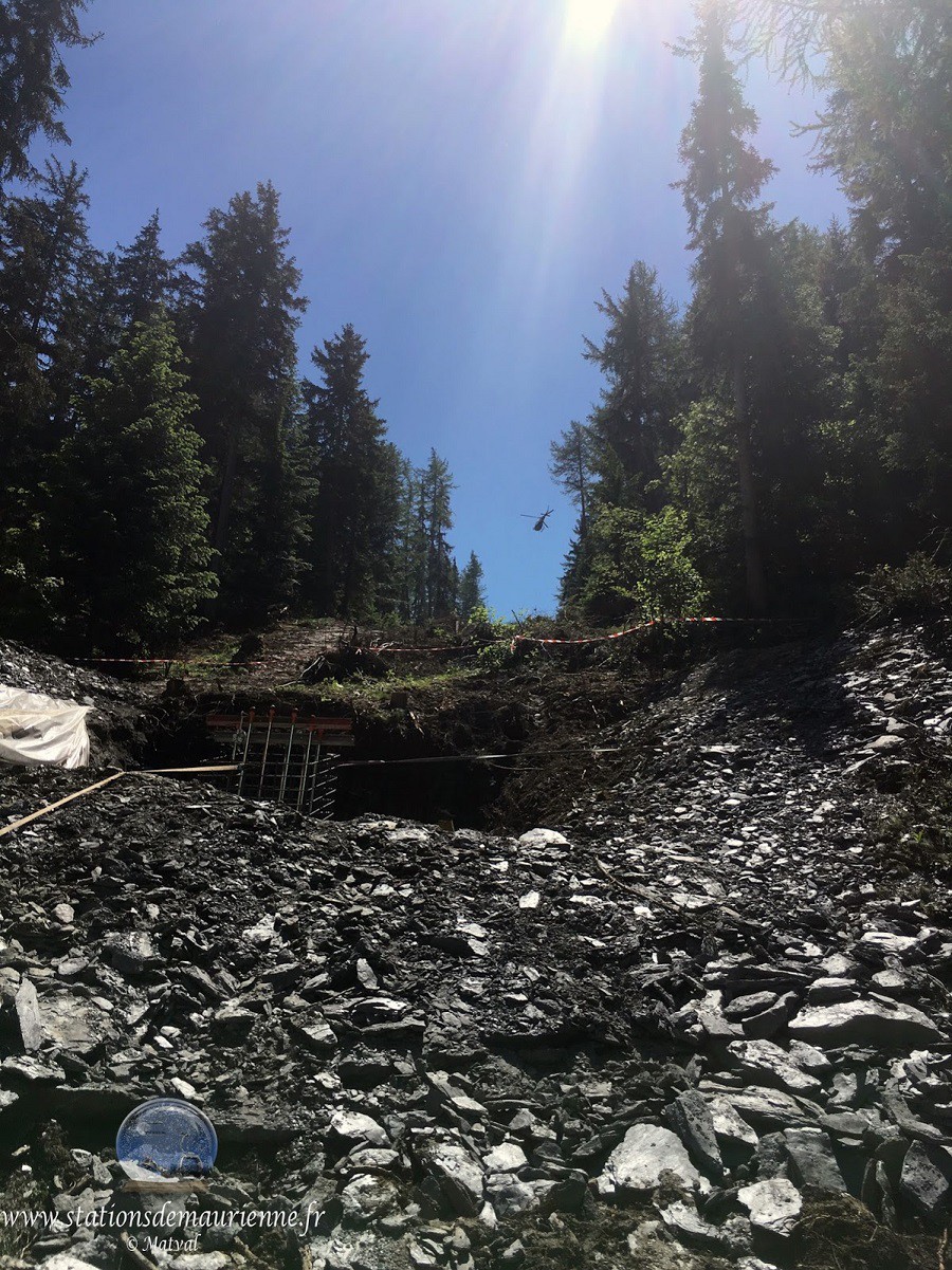

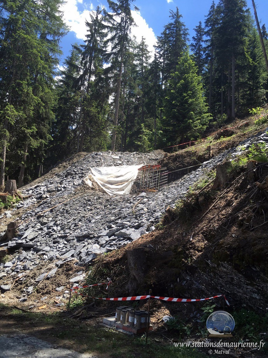

Voici les fouilles du pylône 3 (ou 2 je ne suis pas sur..) avec l'hélico en arrière plan !!
Le massif est prêt à être coulé, les ferraillages sont en place.

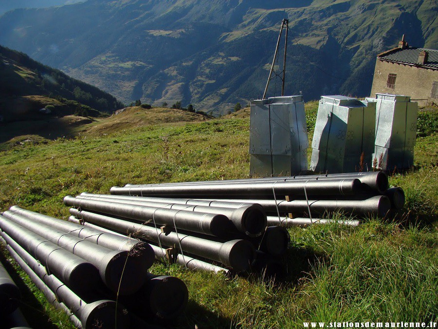

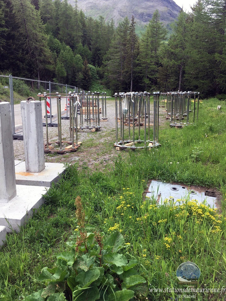

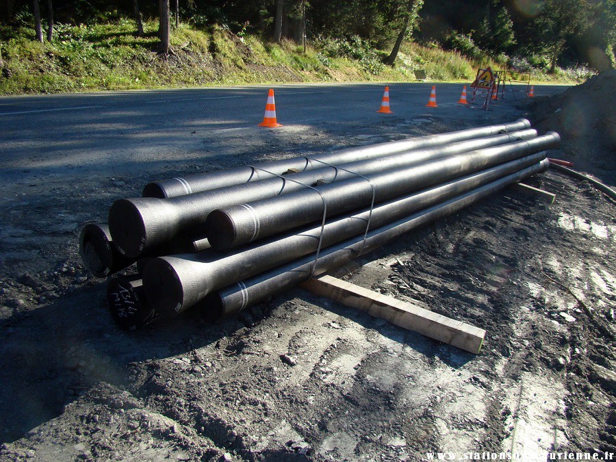

Du matériel pour les travaux est éparpillé un peu partout.
Ici des cerclages pour les massifs bétons ainsi que des massifs pour le décâblage de l'appareil.
Du matériel un peu plus haut destiné à la neige de culture.
Toujours plus haut en direction du Col du Mont Cenis, du matériel pour le futur TSD6 : potences, échelles, passerelles...).

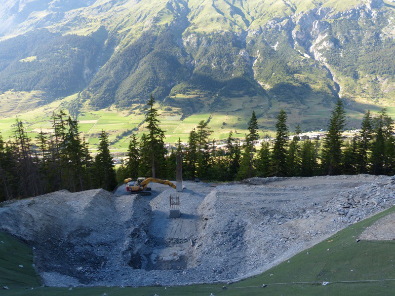

Le trou de la gare aval où les ferraillages ont été posés :

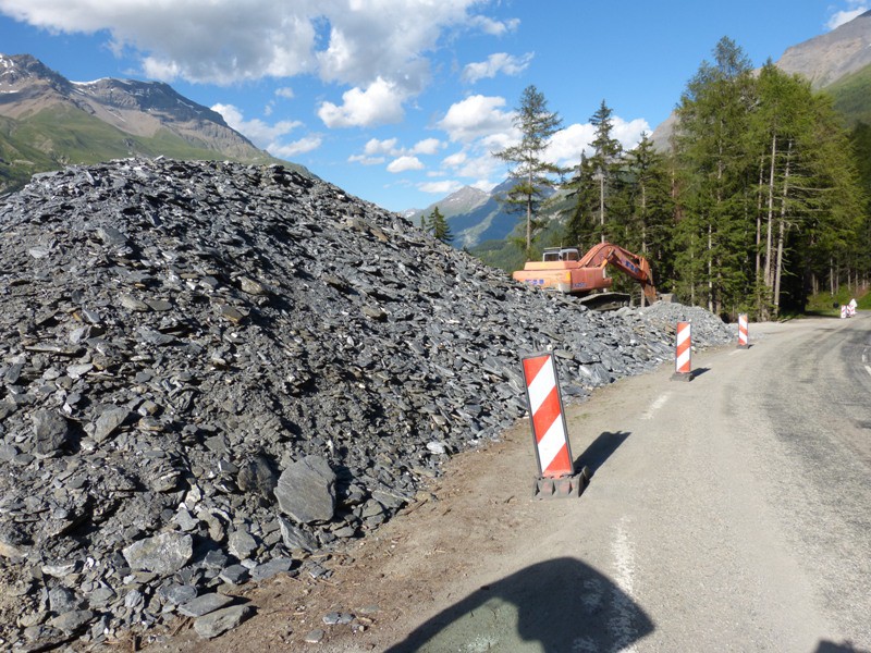

A coté de la route, un gros tas de schiste :

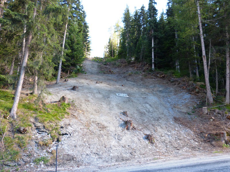

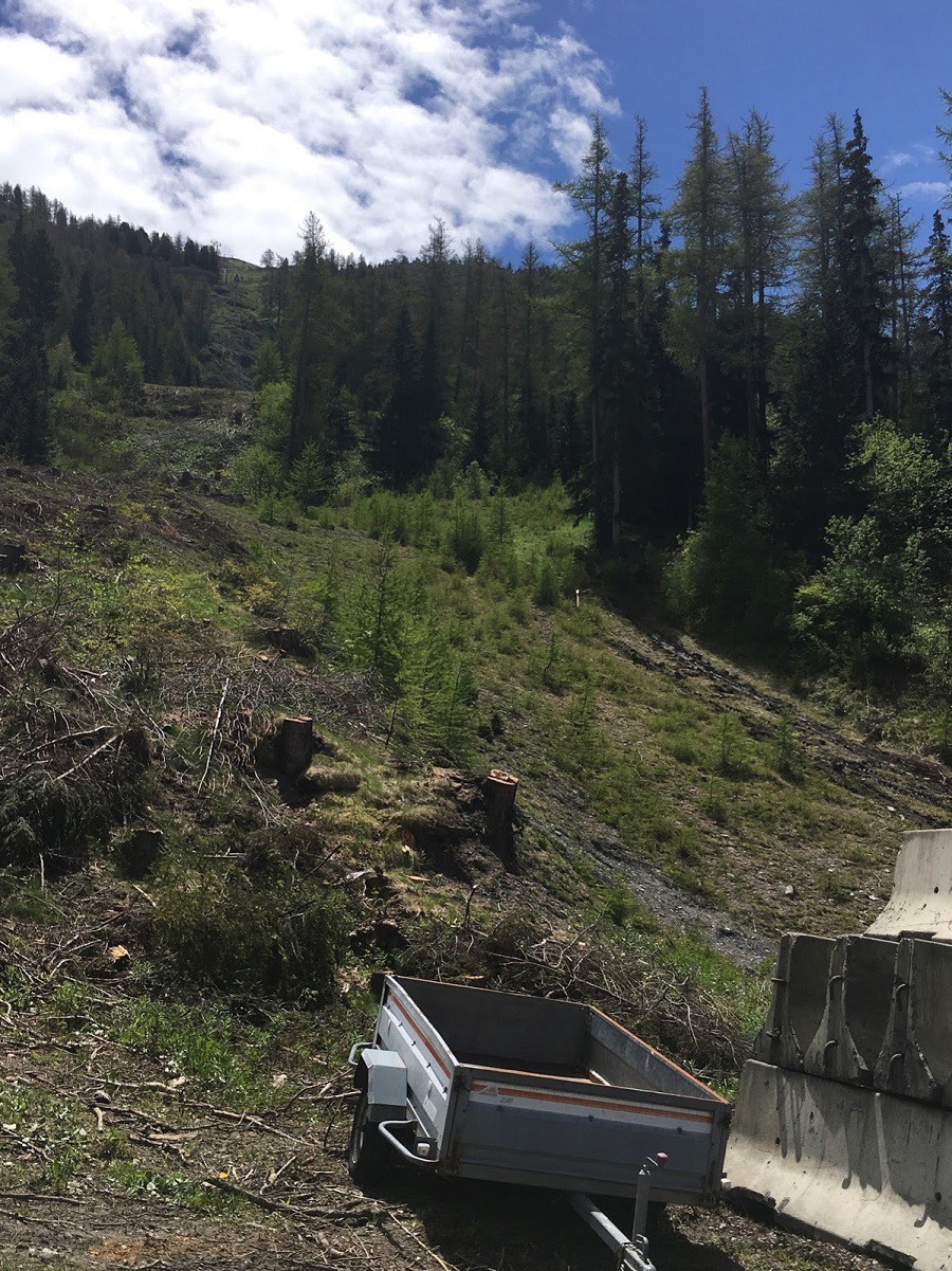

La trouée de la ligne :

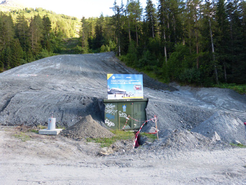

Au niveau de l'ancienne gare aval, un panneau annonçant le projet :

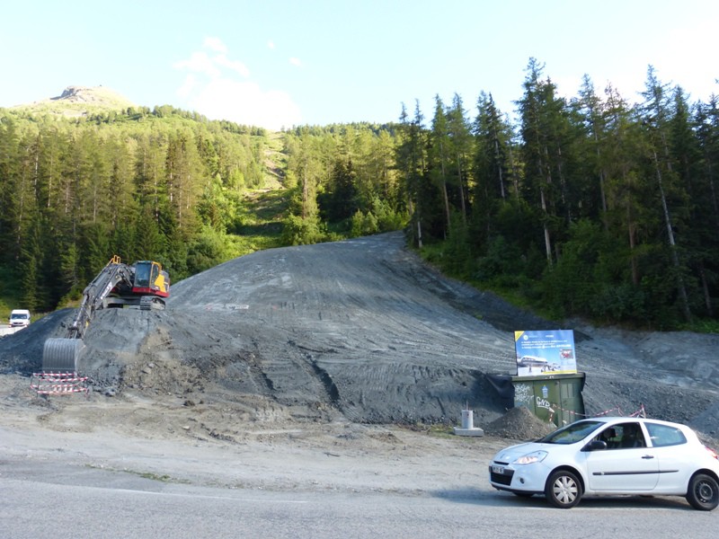

L'ancien emplacement de la gare aval :
La trouée en aval :

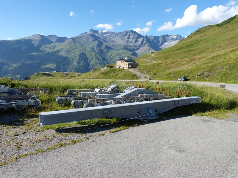

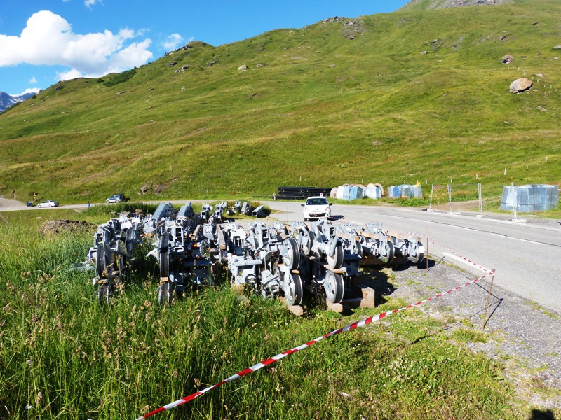

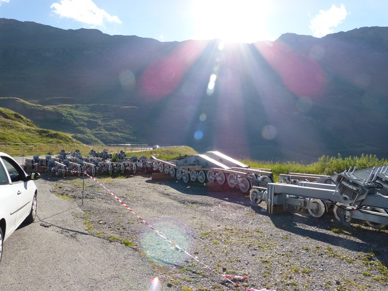

Peu avant le col du Mont Cenis, des éléments du TSD sont entreposés :

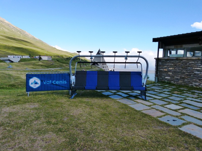

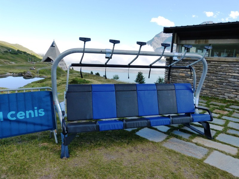

Enfin, a proximité de la maison franco-italienne, un siège du TSD est exposés :

Merci à toi pour toutes ces photos de qualité ! Le chantier avance, et le raccourci passant en lieu et place de l'ancienne gare aval a été terrassé.
Un petit regret tout de même pour les reposes-skis individuels et minuscules...

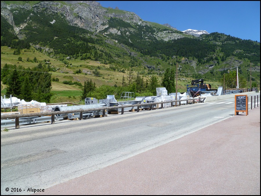

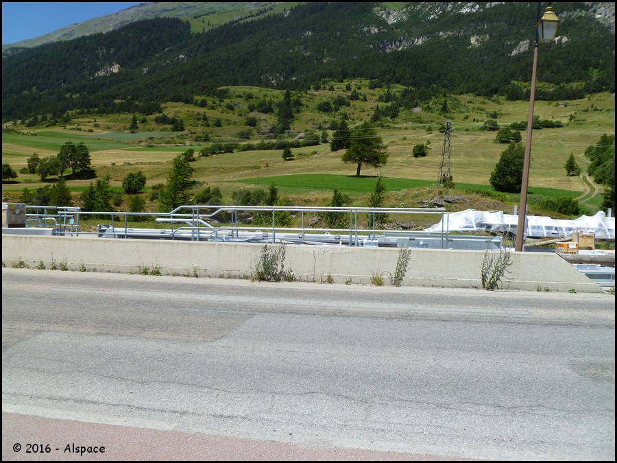

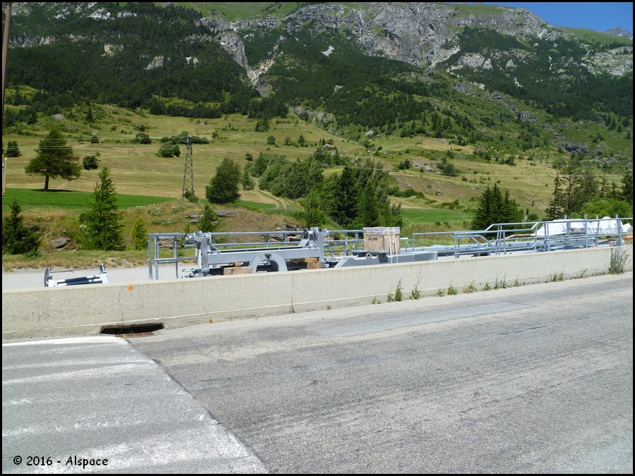

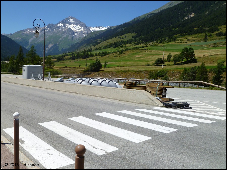

Voici mes quelques images de la zone de stockage d'une partie des éléments du télésiège des Arcellins sur le parking au départ de la télécabine du Vieux Moulin.
Je n'ai pas de vu détaillées des éléments car je n'ai pas voulu m'y aventurer car il y avait des ouvrier dans le coin...
Les photos datent du 19 juillet 2016 :
Quelques éléments entreposés derrière la gare aval de la télécabine du Vieux Moulin.
Des éléments du télésiège.
Des lanceurs ?

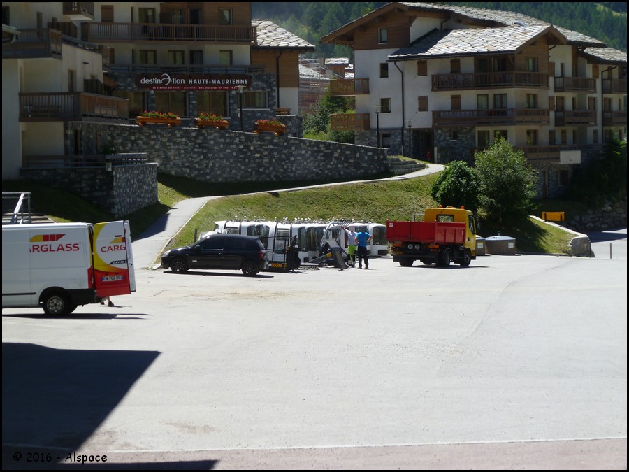

Des éléments de gare en bout de parking et des tuyaux.
Un siège du futur télésiège des Arcellins autour de quelques cabines de la télécabine du Vieux Moulin.

Les gares ne seront pas "ton" bois mais de couleur noire et bleu, comme les sièges. Un des modules est passé chez Poma au mois de Juin (module G1 gauche) sans être déchargé, il allait à Montmélian chez Leitner.
"Never loose your edge !"
#30 L'utilisateur est hors-ligne   valcelouis
  • Messages : 2 164
  • Inscrit(e) : 23-juin 13
Posté 24 août 2016 - 08:19
 Fredo, le 24 août 2016 - 05:40 , dit :
Merci pour cette précision !
Ce message a été modifié par valcelouis - 26 novembre 2016 - 12:04 .
#31 L'utilisateur est en ligne   Le Risoulien
  • Messages : 1 837
Posté 24 août 2016 - 08:39
Dommage, je trouvais ça plutôt joli ce mélange bois et noir avec touche de bleu :)

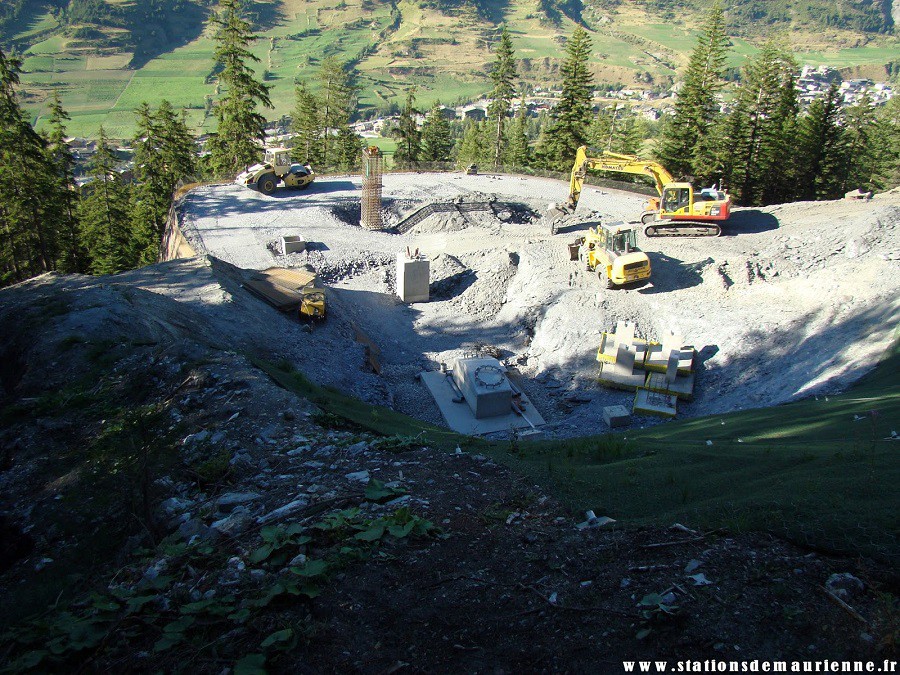

Voici un joli point de vue sur la G1 qui se trouve en contre bas de la route du Mont Cenis.
La zone est prête à accueillir la future gare, il reste encore un massif de gare à confectionner.

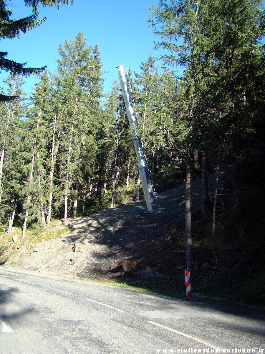

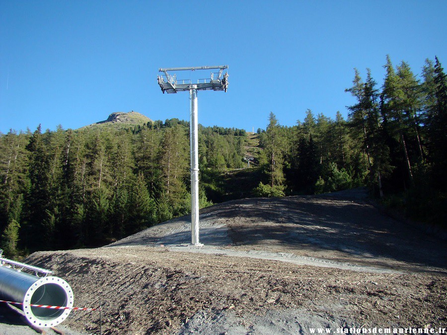

Voici le futur Pylône n°3 (il manque encore la tête).

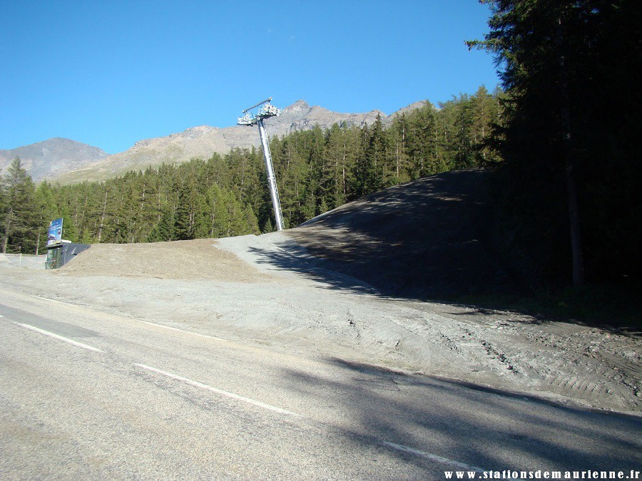

Nous voici à l'ancien départ du vieux (et non regretté) TSF2 des Arcellins II.
On peut y voir le pylône n°6 ainsi qu'une belle zone terrassée qui permettra aux skieurs arrivant de la piste Québécoise de se rendre directement sur la piste Escargot.

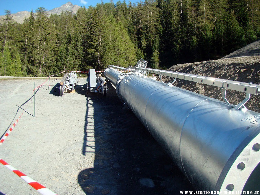

Ici le fût et les trains de galet du futur P5.
Et le massif du futur P5 (il ne reste plus qu'à tout fixer !).

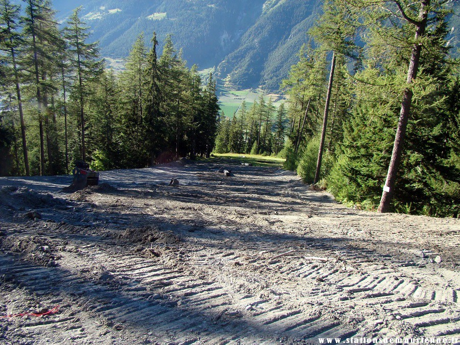

Pour faire suite à précédent billet, voici quelques clichés de la ligne du TSD6 des Arcellins pris le 23 août 2016.
Le montage est déjà bien avancé, certains pylônes sont déjà montés intégralement (pour ceux qui sont accessibles directement à la grue) et pour d'autres, l'intervention du super PUMA sera nécessaire à leur montage.

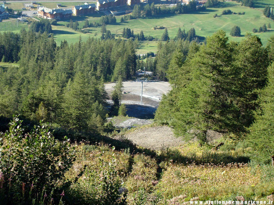

Une vue de la ligne avec en contre bas la gare aval et ensuite l'ancienne zone de départ du TSF2 des Arcellins II.

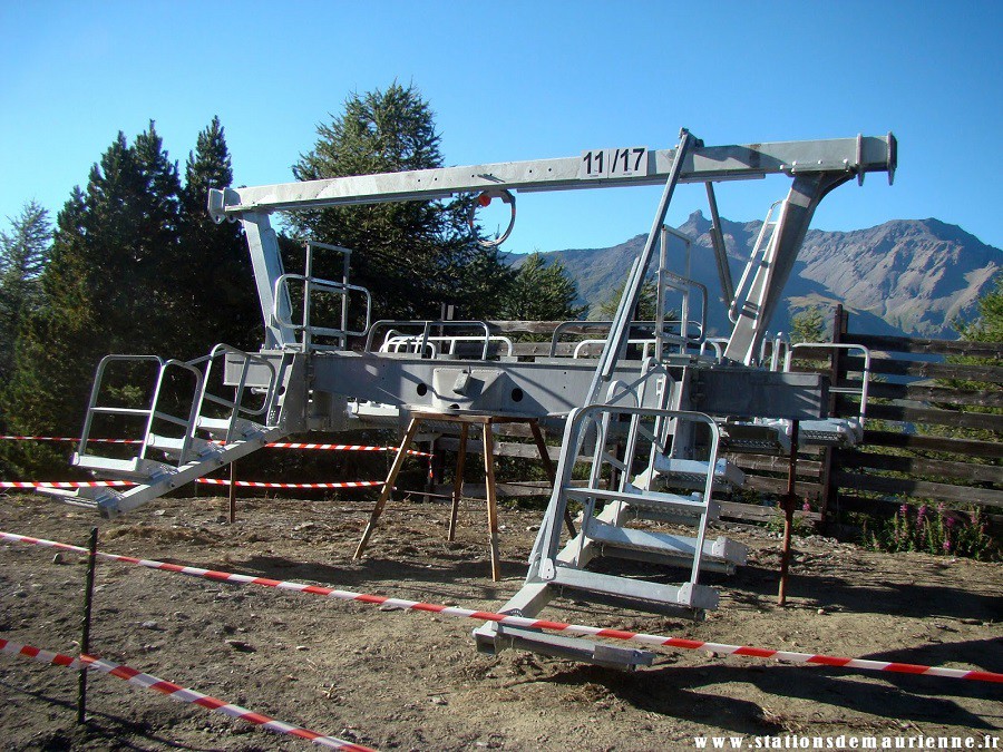

La tête du pylône P11.

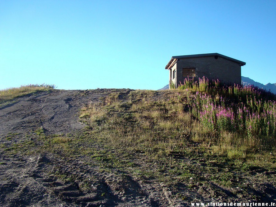

L'ancienne zone d'arrivée du TSF2 des Arcellins II avec la vieille cabane.

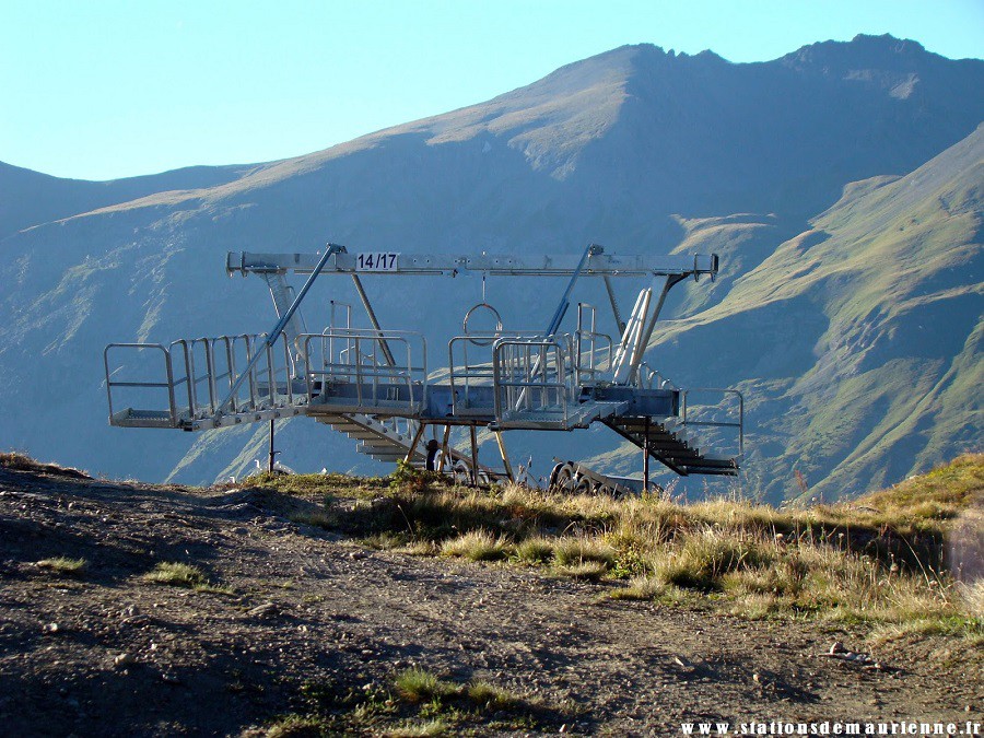

La tête du pylône P14.

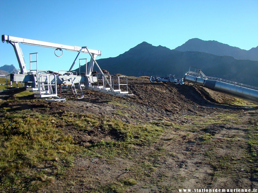

L'ensemble complet du P15.

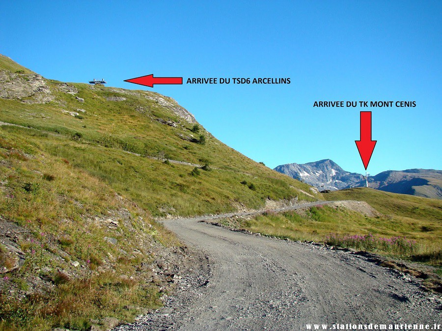

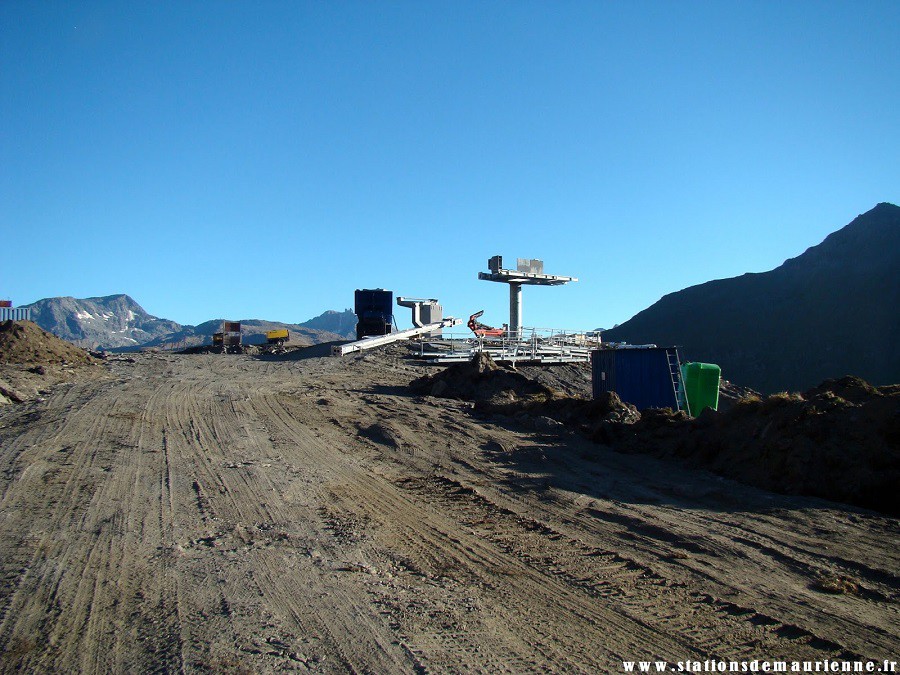

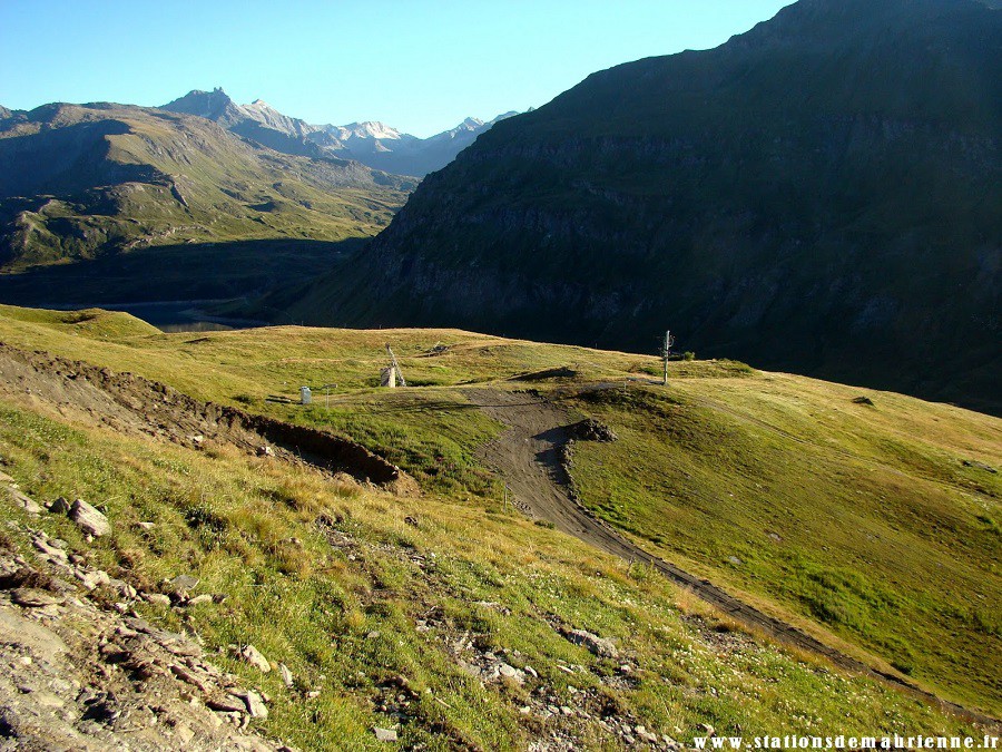

Nous voici sur la dernière portion qui nous mène au sommet du futur TSD6 des Arcellins.

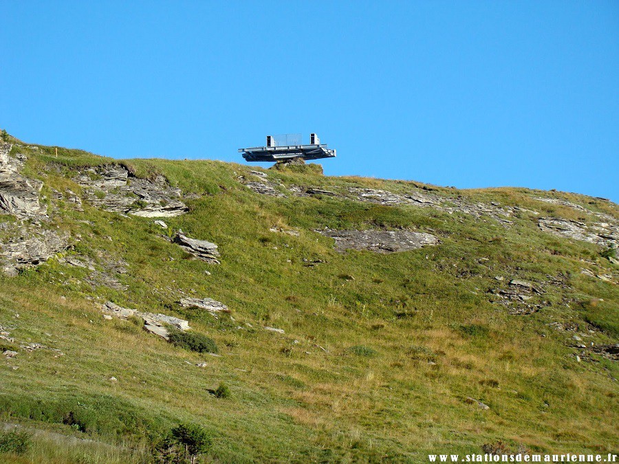

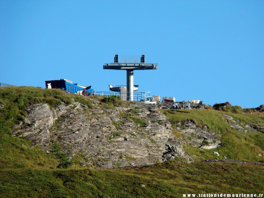

Voici donc une vue globale pour bien situer la future gare d'arrivée.
J'ai pris cette photo depuis l'ancienne arrivée du TSF2 des Arcellins II.
Un petit zoom de la gare amont.
On s'approche...

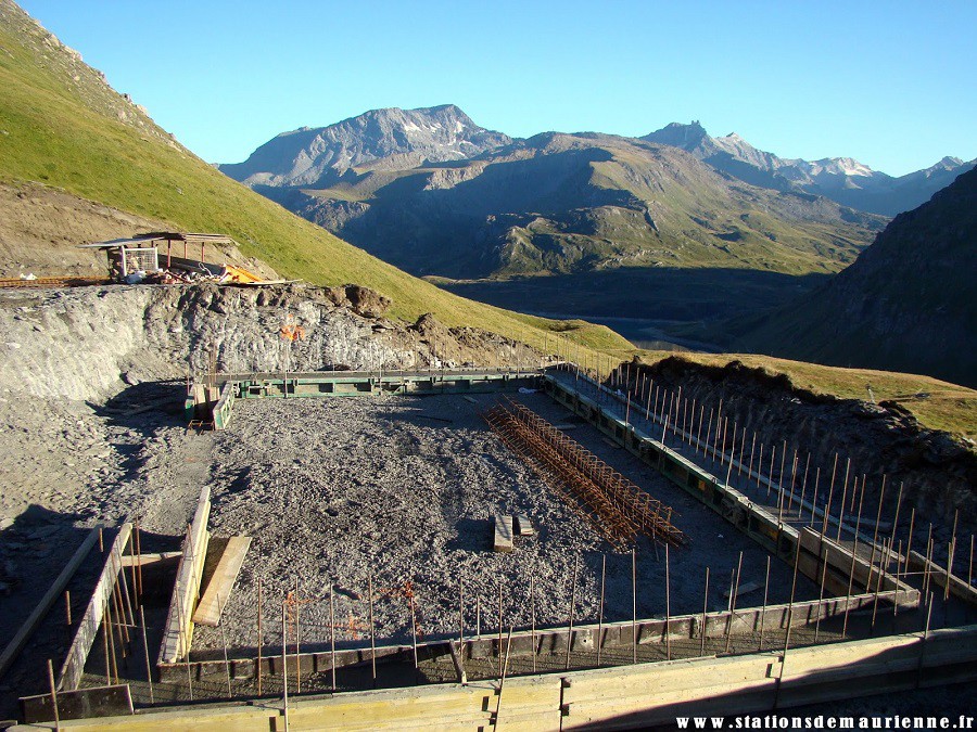

Nous voici sur la nouvelle plateforme d'arrivée avec la gare en court de montage.
Un cliché pris par l'arrière de la gare.
Les fondations du futur chalet de commande du TSD6.
On note le changement de taille par rapport à l'ancienne cabane à d'arrivée d'Arcellins II.

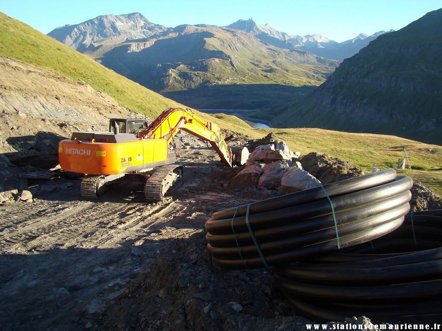

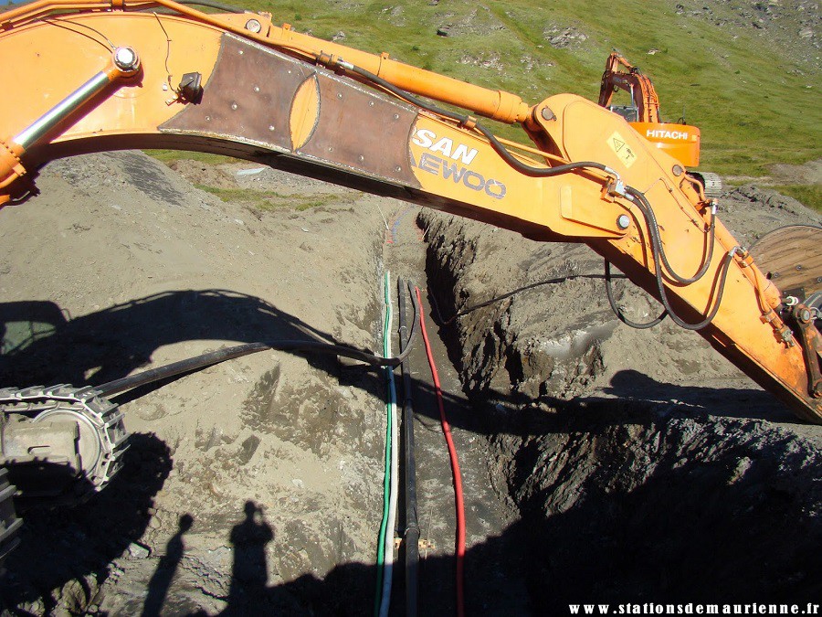

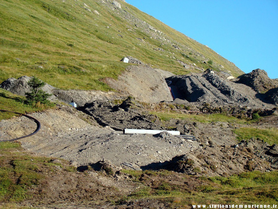

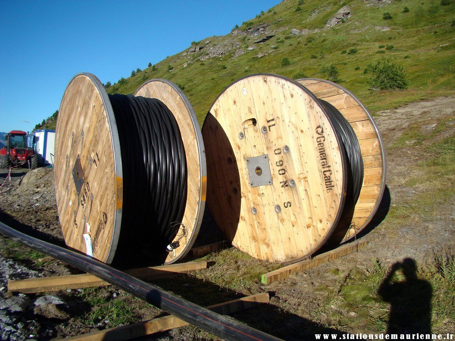

Relais du billet "Val Cenis : Terrassements et neige de culture (partie 1)" du blog de matval : http://www.stationsd...t-neige-de.html .

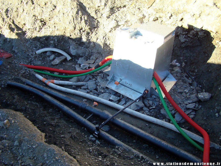

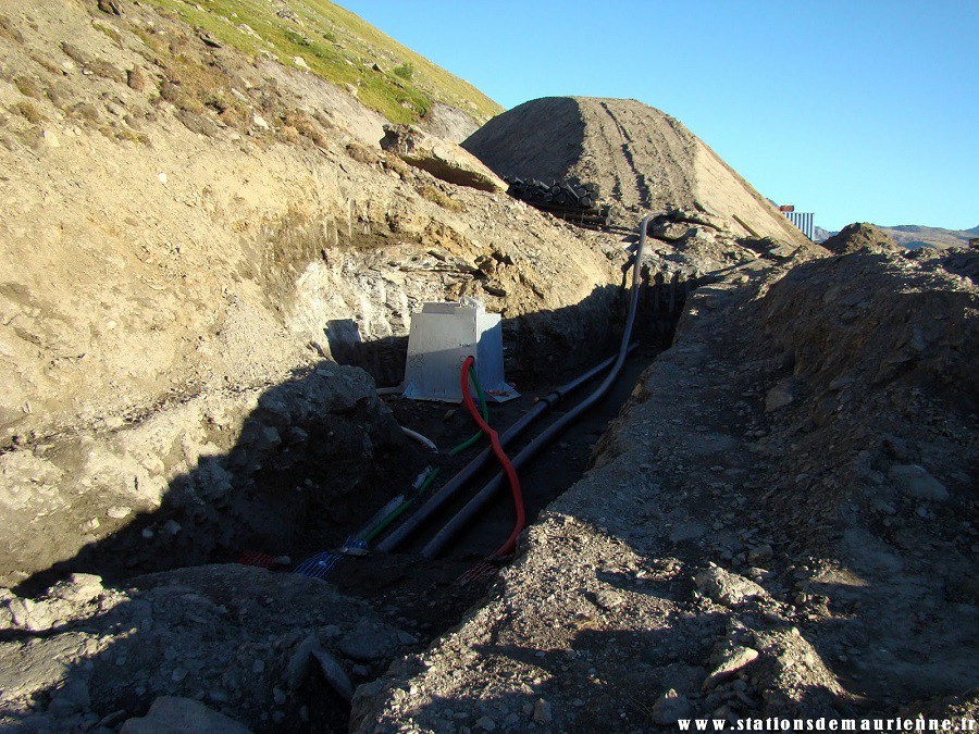

En complément de la construction du TSD6 des Arcellins, Val Cenis voit les choses en grand et réaménage une partie des pistes qui seront desservies par ce nouveau télésiège.
Nous parlerons de terrassement, d'enfouissement de réseau et de neige de culture.
Nous voici en haut du premier mur de la pistes rouge des Arcellins (piste qui va très probablement se transformer en bleue pour un meilleur accès au nouveau télésiège). La station profite de ce remodelage pour installer des canons à neige tout au long de la piste. Une très bonne nouvelle car désormais, cette piste pourra être ouverte plus souvent et surtout maintenue en bon état en début et fin de saison.
Ici, des canalisations en fonte qui, une fois enterrées, achemineront l'eau au pied des canons à neige.
Toute cette piste pourra être enneigée artificiellement et mènera directement au départ du TSD6 des Arcellins.

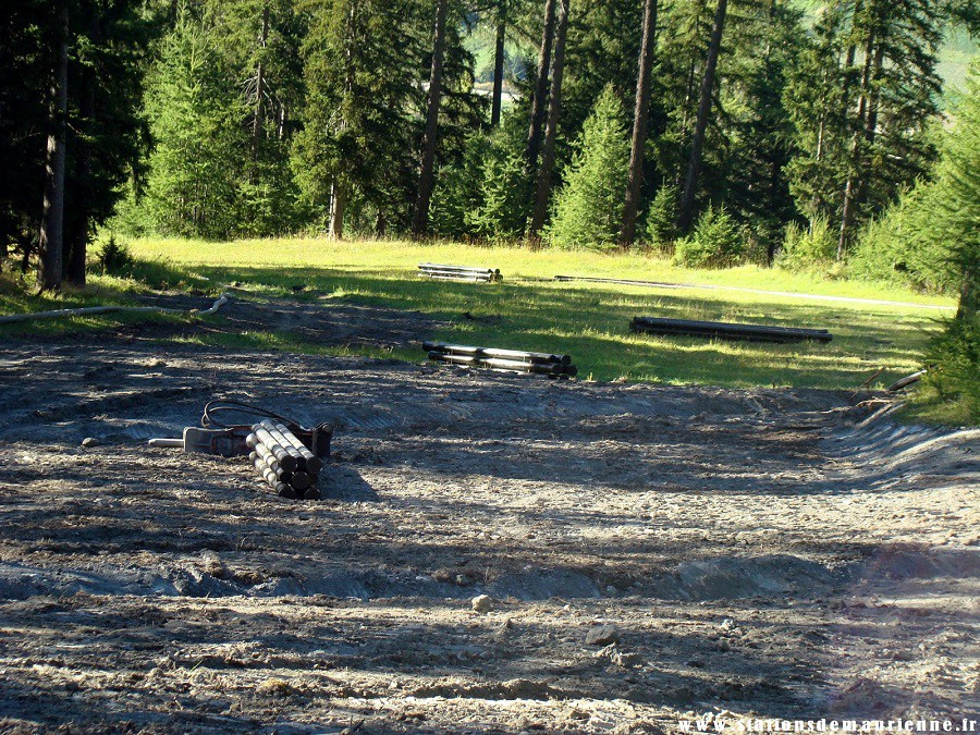

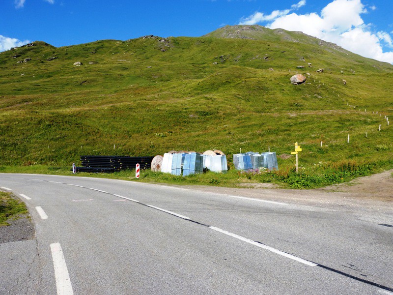

Des canalisations d'eau stockées un peu partout le long de la piste des Arcellins.

Dans les travaux de pistes prévus avec la construction de ce nouveau TSD6, il est prévu d'élargir la piste bleue de la Familiale dans sa seconde partie (depuis la gare aval du téléski de la Féma jusqu'au croisement avec la piste de l'Escargot).
Quelques photos d'un forum voisin sur les travaux réalisé pour élargir cette piste : http://forums.ski-va...indpost&p=12488
Bonne nouvelle pour cet hiver !

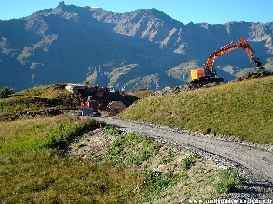

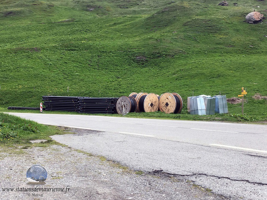

Voici ici 2 tourets de câbles pour l'alimentations électrique du futur TSD6. Ce câble sera enterré et la motrice du télésiège se trouvera en gare amont.

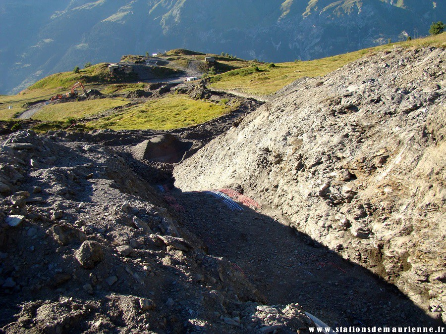

On peut voir ici une tranchée destinée aux différents réseaux pour la neige de culture.
On peut voir que de nouveaux enneigeurs seront installés depuis le sommet du TSD6. Ici, un regard en attente d'être enterré sur la piste de la Québécoise.

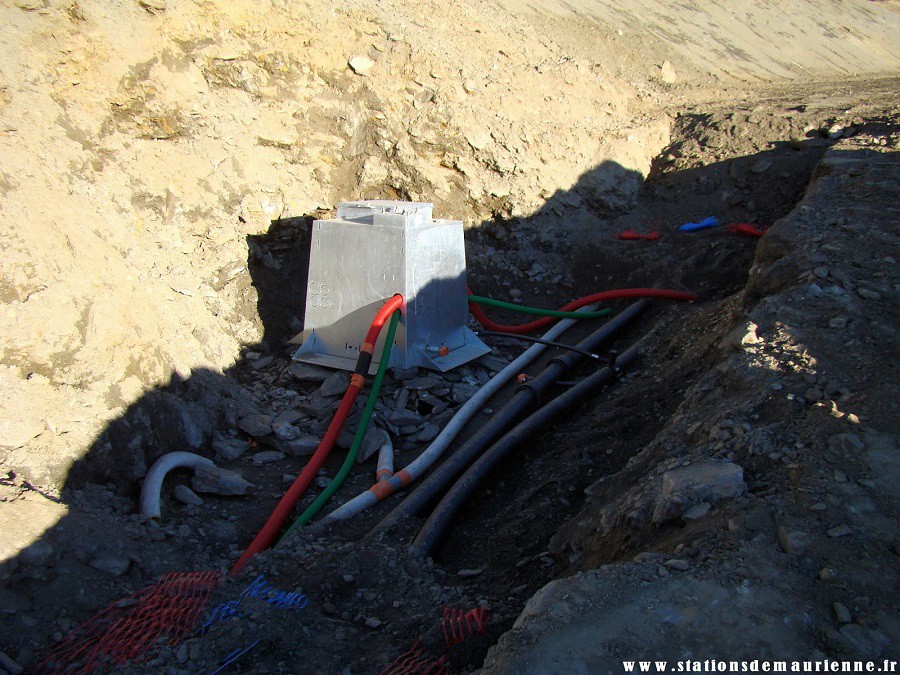

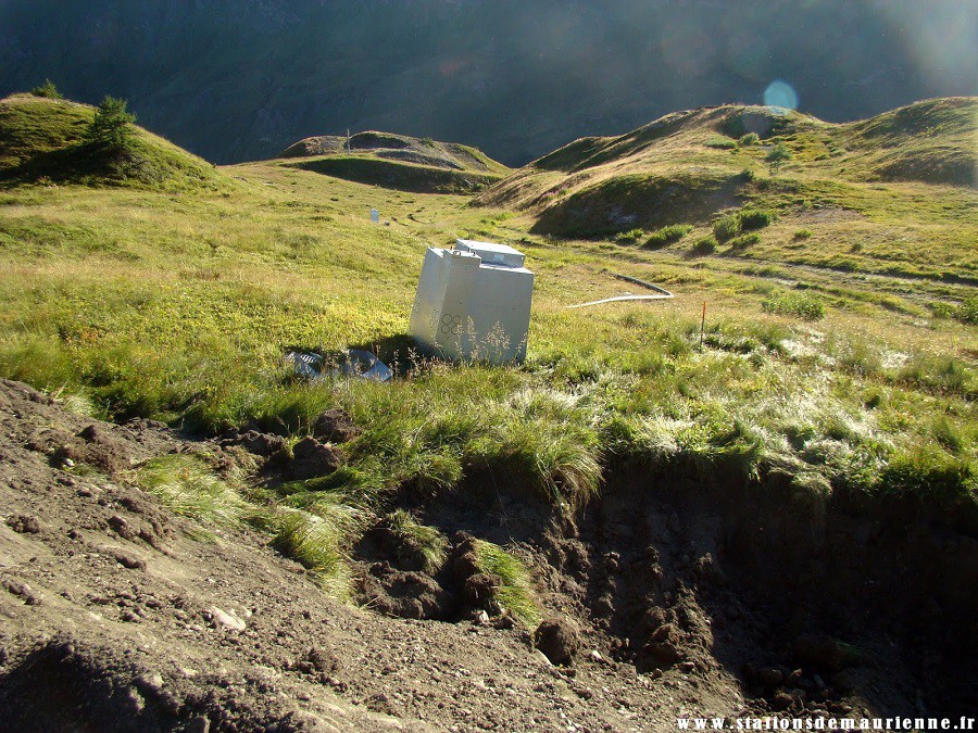

Un enneigeur déjà installé (il ne reste plus qu'à reboucher la tranchée). Le nombre de réseaux tiré est impressionnant : air - eau -220V - courant faible...
On se rapproche du sommet du TSD6. En arrière plan, on peut voir un merlon de protection destiné à bloquer les éventuelles avalanches et ainsi protéger la gare amont du TSD6.

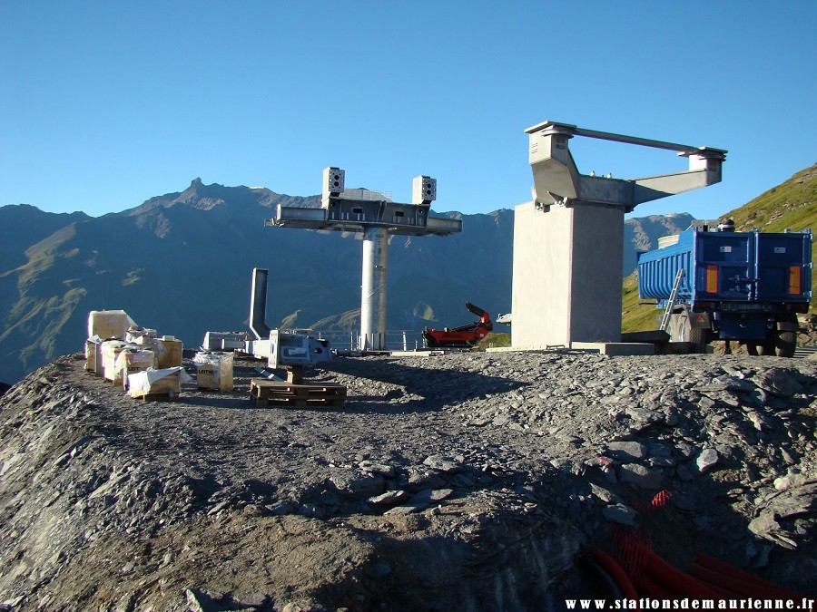

Nous voici à l'arrivée du TSD6. Juste en dessous, l'arrivée du TKD du Mont-Cenis et, au fond à gauche, le lac du Mont-Cenis.
Ici, une nouvelle piste en court de terrassement. Cette piste partira du sommet du TSD6 et rejoindra le sommet du TKD du Mont-Cenis. Cette nouvelle piste sera également équipée d'enneigeurs.
