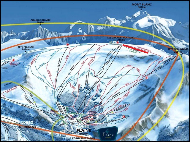

Pour résumer, Colonney desservait la piste verte Améthyste, qui le longeait sur son bord gauche. Aussi, il était possible de faire des rotations sur la partie haute de la piste rouge Méphisto Supérieure qui le longeait sur sa droite. En continuant sur cette piste, on pouvait rejoindre la gare d’arrivée de la télécabine de l’Aup de Véran ainsi que le départ du télésiège fixe des Lindars Nord ou encore finir la descente vers la station sur différentes pistes rouges.
Situation du téléski du Colonney sur le plan des pistes de Flaine.

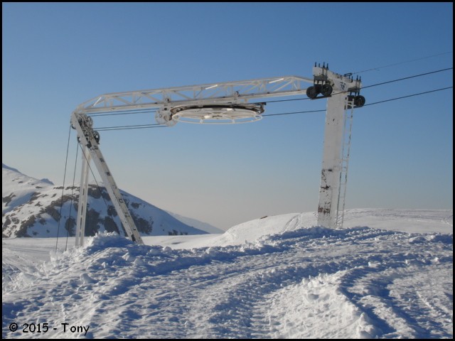

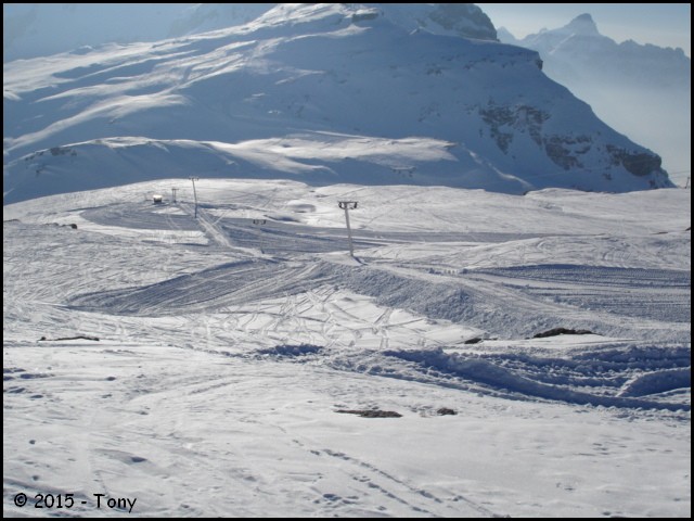

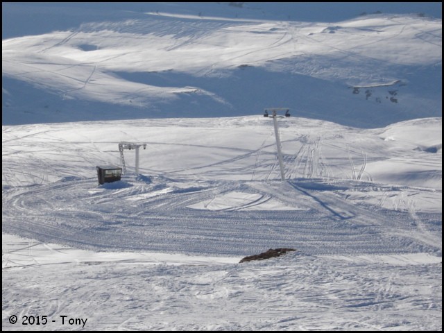

La gare aval du téléski du Colonney était située à 2408 mètres d’altitude, à la fin de la piste verte Améthyste. On retrouvait une gare retour Doppelmayr qui assurait la tension du câble grâce à un contrepoids. Elle intégrait deux balanciers 2C en entrée et en sortie de gare.
Vue d’ensemble de l’emplacement de la gare aval depuis la piste rouge de Méphisto Supérieur.
Vue de profil.

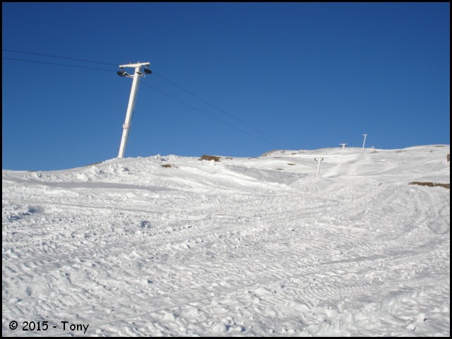

La ligne du téléski du Colonney n’était pas très longue, avec ses 500 mètres. La montée était ponctuée par de nombreux plats et courtes montées jusqu’au pylône 8 installé au niveau de l’aire de lâcher des perches.
Doppelmayr avait équipé la ligne de 9 pylônes, dont 3 supports-compressions et 6 supports :
- P1 : 4S/4S
- P2 : 2S+2C+2S/2S+2C+2S
- P3 : 4S/4S
- P4 : 2S+2C+2S/2S+2C+2S
- P5 : 4S/4S
- P6 : 4S/4S
- P7 : 4S/4S
- P8 : 2S+2C+2S/2S+2C+2S
- P9 : 2S/2S

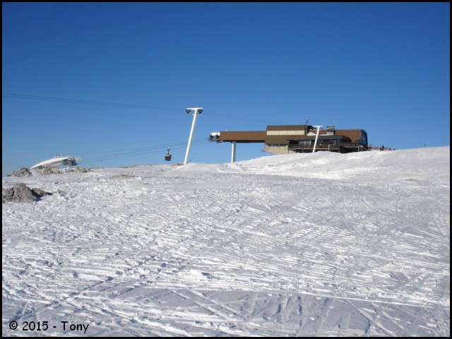

Le début de la ligne jusqu’au pylône 2.
La partie intermédiaire du tracé à partir du pylône 3.
Fin de la ligne avec en arrière-plan la gare amont du DoubleMonoCâble des Grandes Platières.

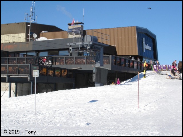

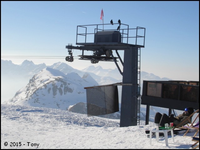

La gare amont était située à 2483 mètres d’altitude, à proximité de l’arrivée du DoubleMonocâble des Grandes Platières. On retrouvait une gare motrice-fixe monofût Doppelmayr qui assurait le mouvement au câble grâce à un moteur électrique. Elle intégrait deux balanciers 2S en entrée et en sortie de gare.
Vue avant.
Vue de trois-quarts arrière.
