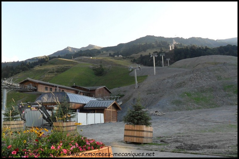

Le chantier du télésiège des Combes s’est étalé sur l’été 2014 et l’été 2015. Durant l’été 2014, quelques travaux de génie civil, de terrassement et de défrichage ont été effectué sur le tracé de la ligne. Quelques pylônes, les pylônes 15 à 21, ont même été levés au mois de novembre 2014.
Les pylônes 20 et 21, en décembre 2014 :

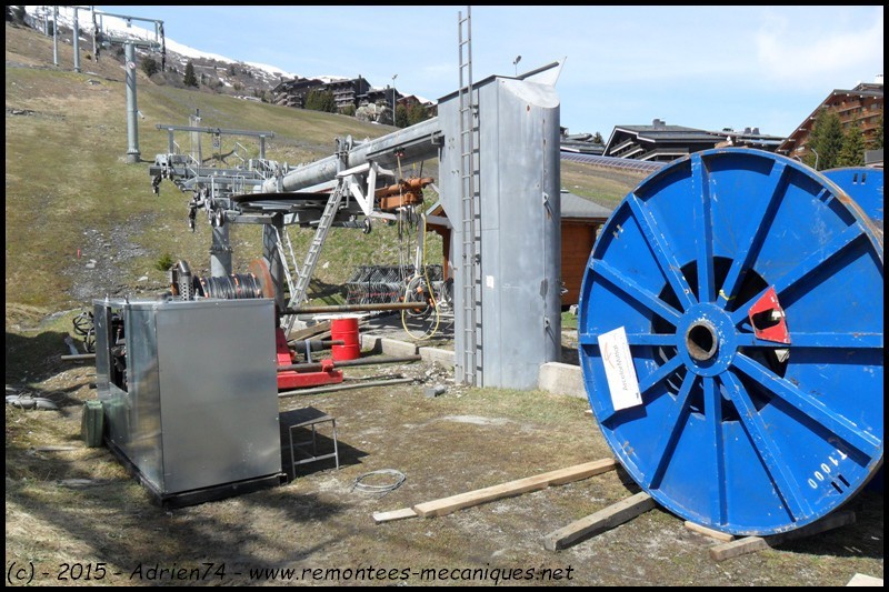

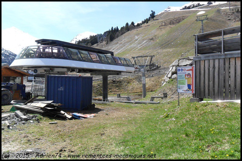

Au printemps 2015, les télésièges des Combes, de la Table Verte et des Arolles ont été démontés. Le télésiège des Arolles a été vendu à une station du Kazakhstan.
Démontage du télésiège des Arolles en mai 2015 :
Démontage du télésiège des Combes :
Les massifs ont ensuite été coulés au cours de la fin du mois de mai 2015 :

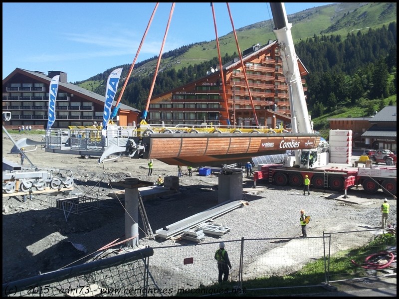

Après le levage de la ligne dans le courant du mois de juin 2015 est venu le levage des gares le 25 juin 2015.
Le levage de la gare aval :
La gare aval et la ligne montés :

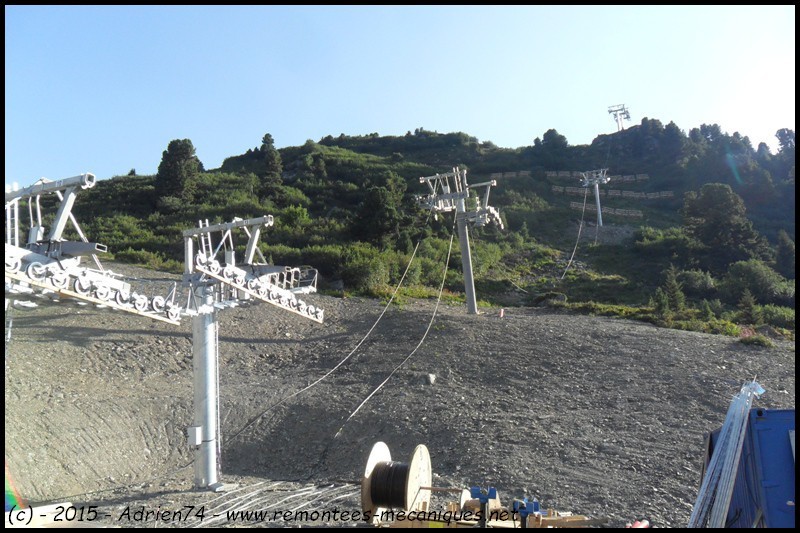

Le câble a ensuite été déroulé dans le courant de l’été. Puis sont venues les dernières finitions, la pose des sièges et des portillons d’embarquement, et les essais.
Le câble prêt à être déroulé en sortie de gare intermédiaire, avec les pylônes 12 à 18 :

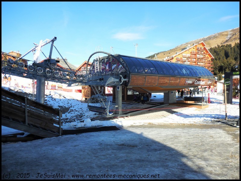

La gare aval du télésiège des Combes est située à 1687 mètres d’altitude, sur le front de neige de Mottaret, à proximité de celle de la télécabine du Pas du Lac 1. C’est la station tension de l’appareil, et elle a la particularité d’être dotée d’un contour tronqué, afin d’assurer un débit plus élevé. De ce fait, les portillons d’accès à la zone d’embarquement sont regroupés par trois, et décalé de deux mètres environ, pour permettre aux sièges de passer le contour et pour prendre le moins de place possible sur le front de neige.
Premier aperçu de la gare aval, en arrivant depuis la piste de la Perdrix :
Vue zoomée en plongée de la gare aval :
Vue de trois-quarts avant, depuis les murs de la gare aval de la télécabine du Pas du Lac 1 :
Vue de profil :
Vue de trois quarts :

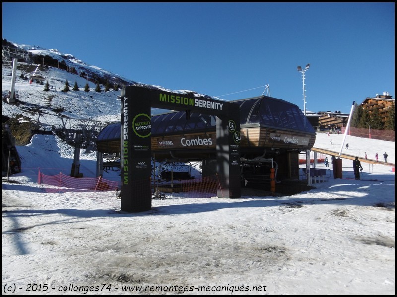

Le portique d’informations du télésiège :
Vue du tympan arrière de la gare, avec les portillons d’embarquement décalés à droite :

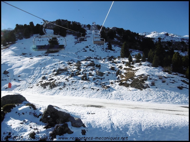

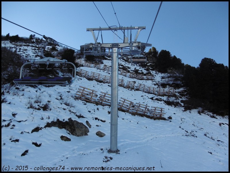

La ligne (Premier tronçon):

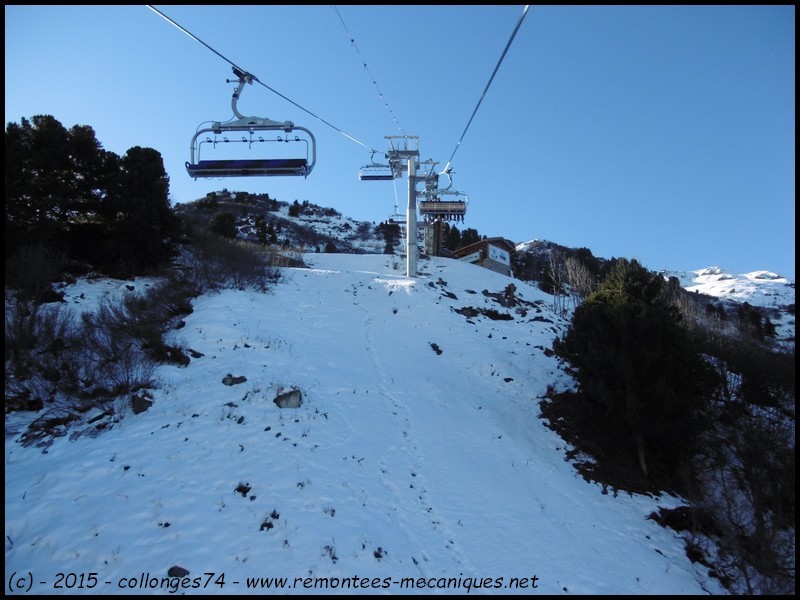

La ligne du télésiège des Combes est particulièrement accidentée et irrégulière. Après une forte montée pour sortir du décaissement de la gare aval, on survole les pistes Martre et Fouine, qui descendent sur le front de neige. Passé le pylône 6, la ligne prend à nouveau de l’inclinaison, jusqu’aux pylônes 7 et 8 qui diminuent la pente. On monte ensuite tranquillement jusqu’en gare intermédiaire, où, tandis que les sièges du brin montant sont débrayés en gare, le brin descendant survole cette dernière à une hauteur assez importante.
En avant sur la ligne, avec le P1 et le P2 en sortie de gare :
P3 :
Portée P3-P4 :
P4 :
P4-P5 et passage au-dessus du bas de la piste Martre :
P5, avec sur la droite le tapis roulant de la Table Verte :
Portée P5-P6, avec sur la droite l’arrivée du tapis roulant de la Table Verte :
P6, troisième compression de la ligne :

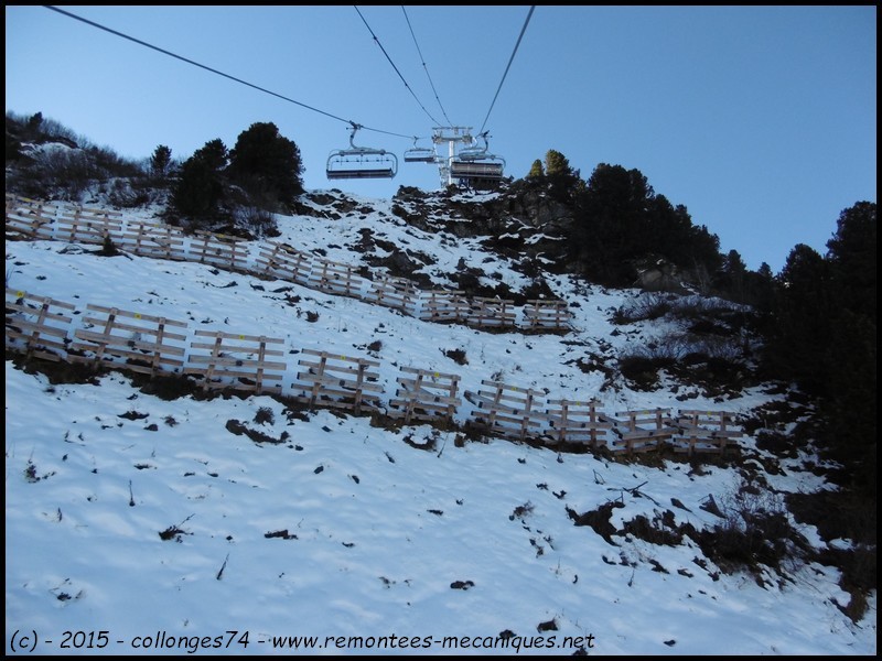

Raide portée P6-P7 :
L’enchaînement du P7 et du P8 met un terme à cette forte montée :
Longue portée P8-P9 :

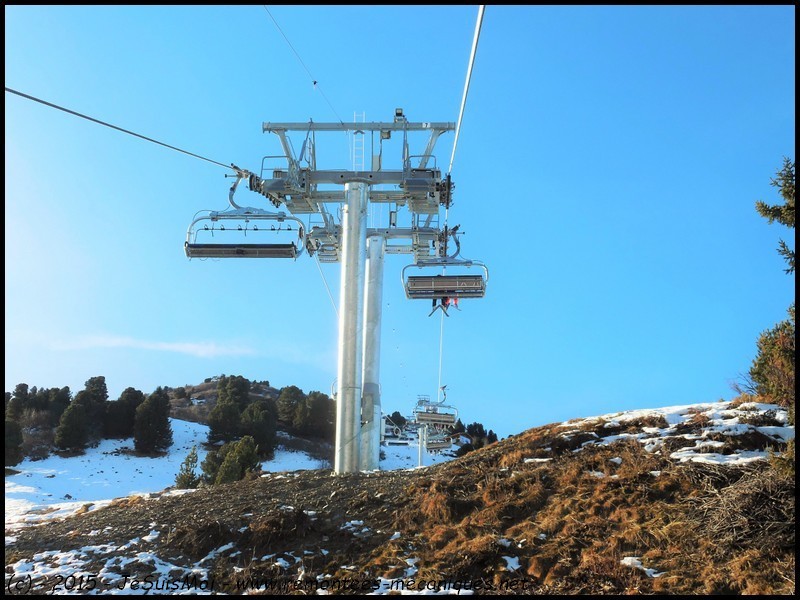

P9, unique pylône support-compression de la ligne :
Portée P9-P10, la gare intermédiaire pointe le bout de son nez :

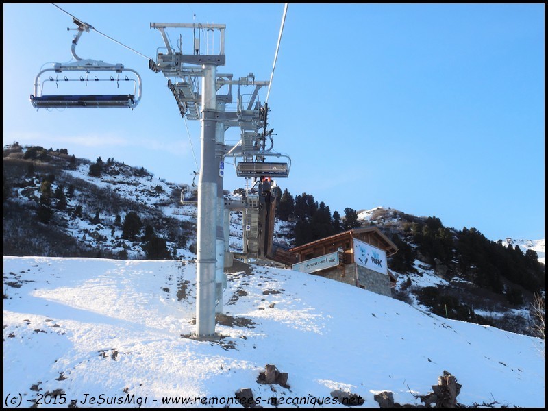

P10. Le brin montant repasse à l’horizontale, tandis que le brin descendant s’envole au-dessus de la gare intermédiaire :
P11, dernier pylône avant la gare intermédiaire :

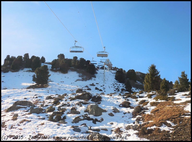

La ligne (Deuxième tronçon):
En sortie de gare intermédiaire, la ligne remonte très fortement jusqu’aux pylônes 16, 17 et 18, qui la ramènent à l’horizontale. Le pylône 19 imprime à la ligne une dernière montée, avant d’entrer en gare amont.
P14 : compression pour le brin descendant, support pour le brin montant :

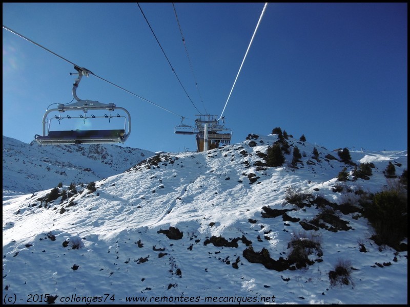

Portée P14-P15 :
P15, on entame une forte montée :
Raide portée P15-P16 :
Le P16 est rapidement suivi de l’enchaînement du P17 et du P18. On aperçoit, à droite sur la crête, l’arrivée du télésiège de Tougnète 2 :
Portée P17-P18. On distingue à gauche les lignes des téléskis du Roc de Tougne 1 & 2 :

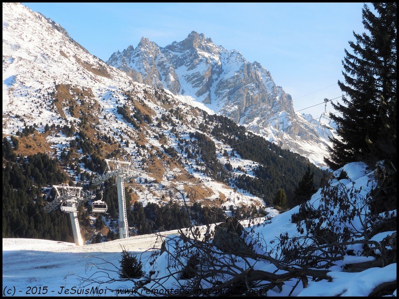

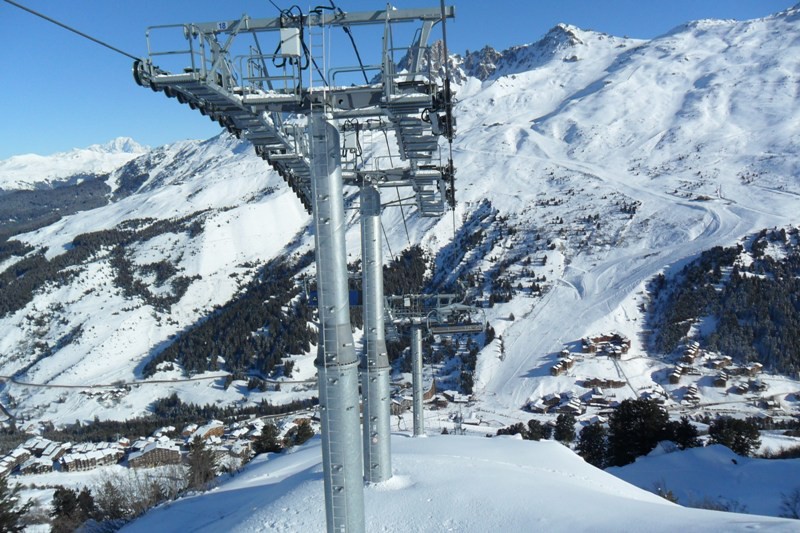

L’enchaînement du P20 et du P21 permet de ramener la ligne à l’horizontale :

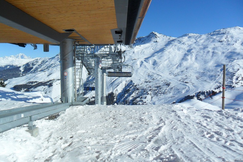

La gare amont est située à 2169 mètres d’altitude, quelques mètres au-dessus du départ des téléskis du Roc de Tougne 1 & 2. C’est la station motrice de l’installation, et a d’un point de vue extérieur exactement la même apparence que la gare aval, avec un bardage en bois commun à tous les appareils Multix exploités par la Société des Trois Vallées.
Vue de trois-quarts avec le chalet de commandes :
Vue de face avec la zone de débarquement :
Vue de trois-quarts depuis l’autre côté :
Vue de profil :

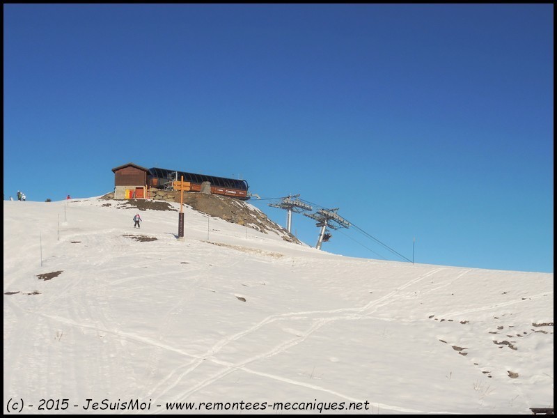

Vue plus éloignée depuis les gares aval des téléskis du Roc de Tougne 1 & 2 :
Depuis le début de la piste des Coqs :
