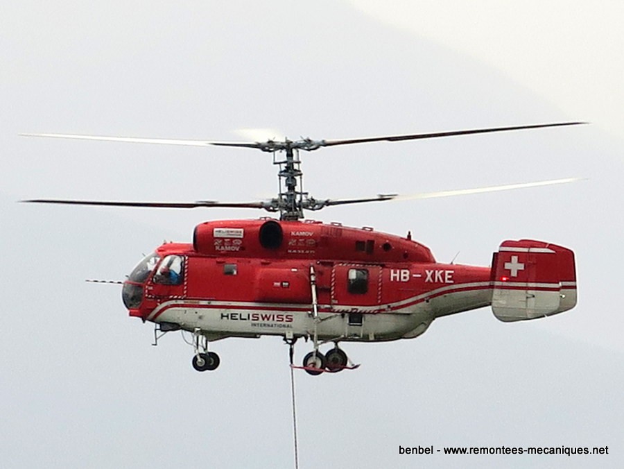

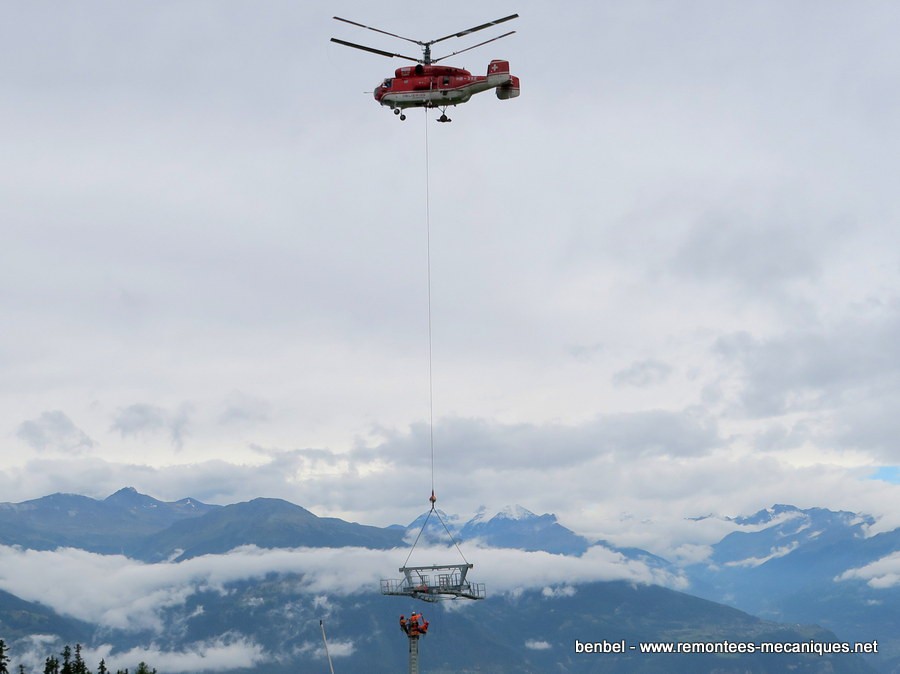

Voici donc des photos de l'héliportage. Elles ne sont pas extra à cause de la météo mais j'ajouterai certains commentaires en compensation. :)

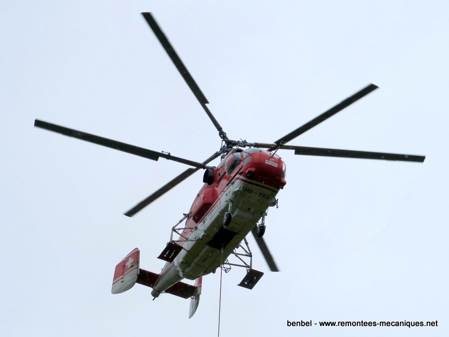

L'héliportage a donc été effectué par le Kamov d'Heliswiss International :
Deux équipes étaient au sol afin de pouvoir monter simultanément 2 pylônes et éviter toute perte de temps pour l'hélico.
Chaque équipe est composée de 2 membres d'Héliswiss, habitués à travailler avec le pilote (un au sol et l'autre sur le pylône quand un premier élément a été monté), de personnes de la société de montage (ici Inauen-Schätti) et éventuellement de membres du personnel de la société de remontées (donc ici CMA).

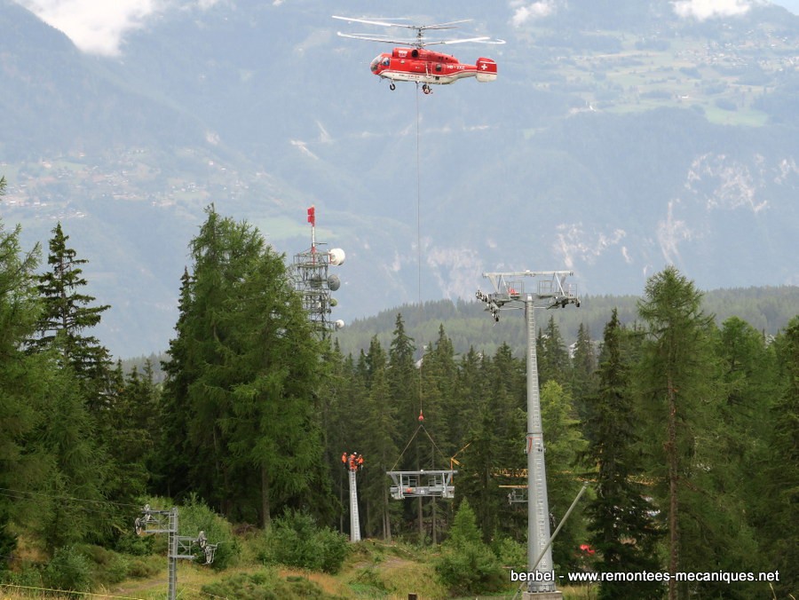

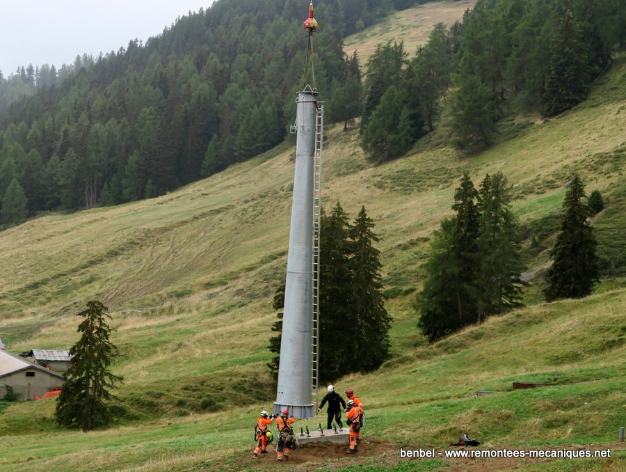

Passons en revue les étapes du montage d'un pylône. Les vues sont ici basées sur le montage du P5, à l'exception de quelques unes qui sont relatives au P4.

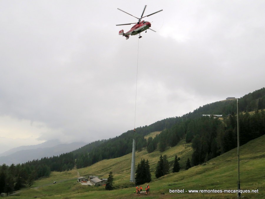

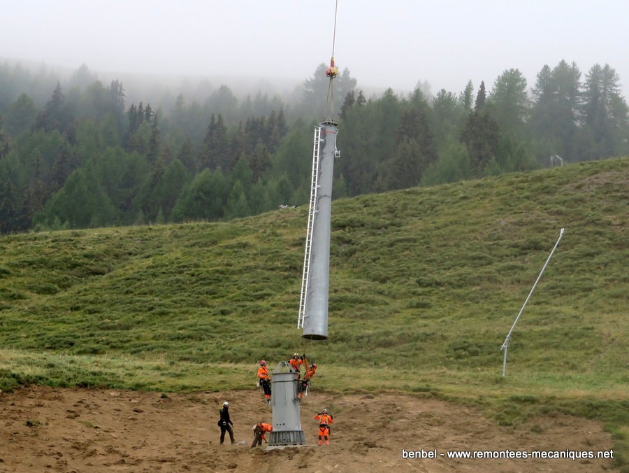

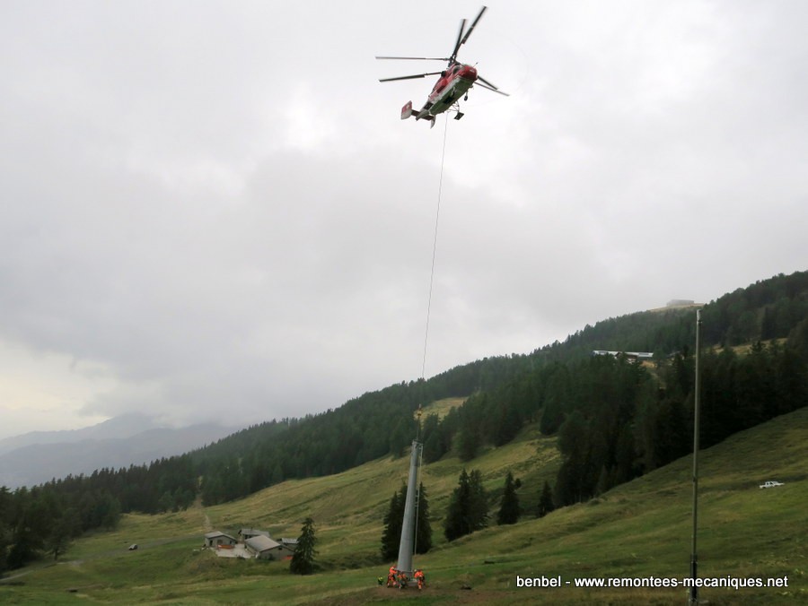

Arrivée du fût. Il est ici livré en une seule pièce car le pylône n'est pas très élevé et le fût ne dépasse pas la capacité de charge du Kamov.
L'équipe au sol, en liaison avec le pilote, contribue au positionnement du fût.

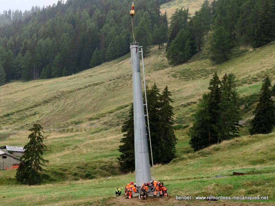

Le fût est presque en place
Fixation du fût sur le socle
Le Kamov retourne chercher un autre composant, vraisemblablement pour l'autre pylône monté simultanément.

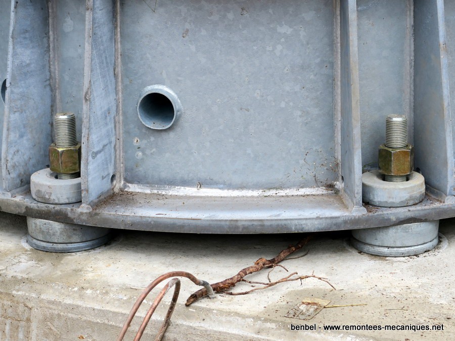

A noter que (notamment pour ne pas perdre de temps) tous les écrous de la base ne sont pas serrés à ce moment. En tous cas sur certains pylônes, logiquement penchés vers l'aval, seuls 2 ou 3 écrous sont serrés du côté amont. On voit ici des écrous du côté aval d'un pylône.

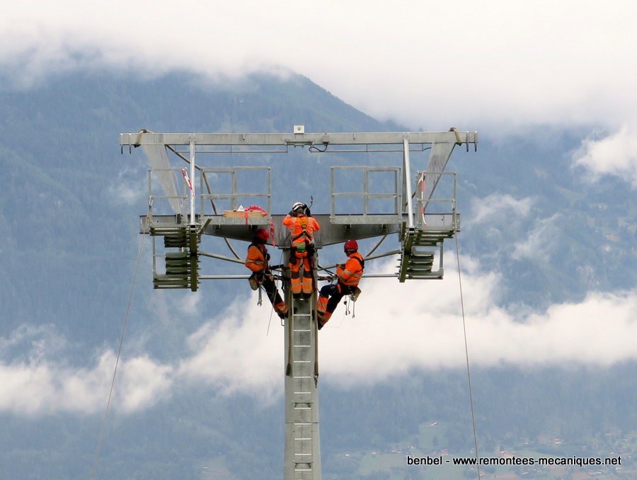

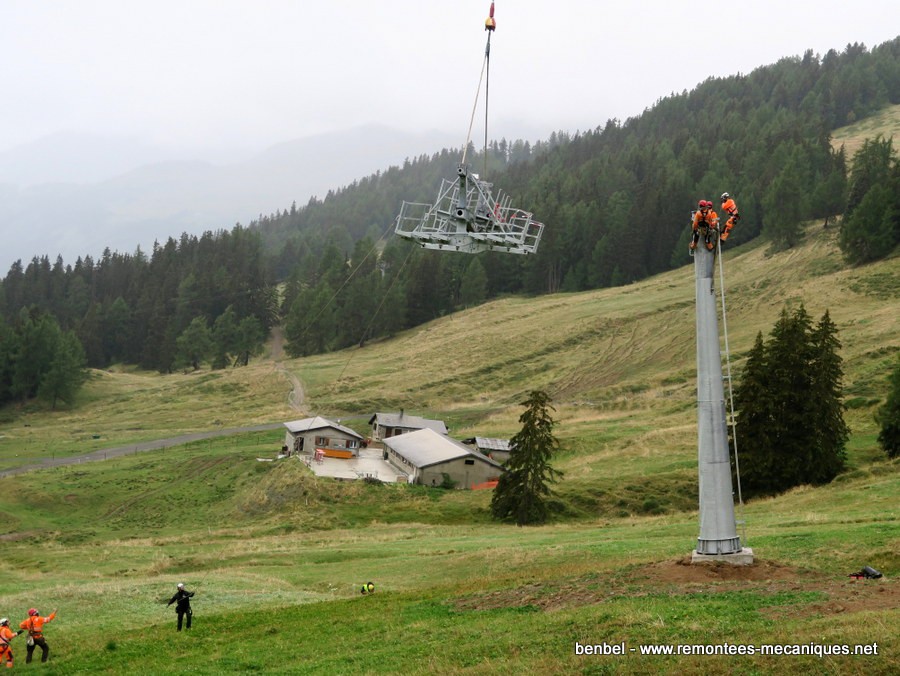

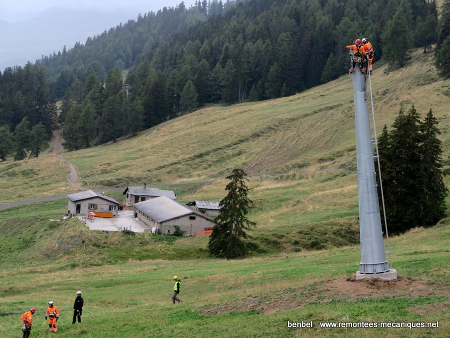

Attente de l'arrivée de la tête de pylône avec 3 hommes au sommet du fût.

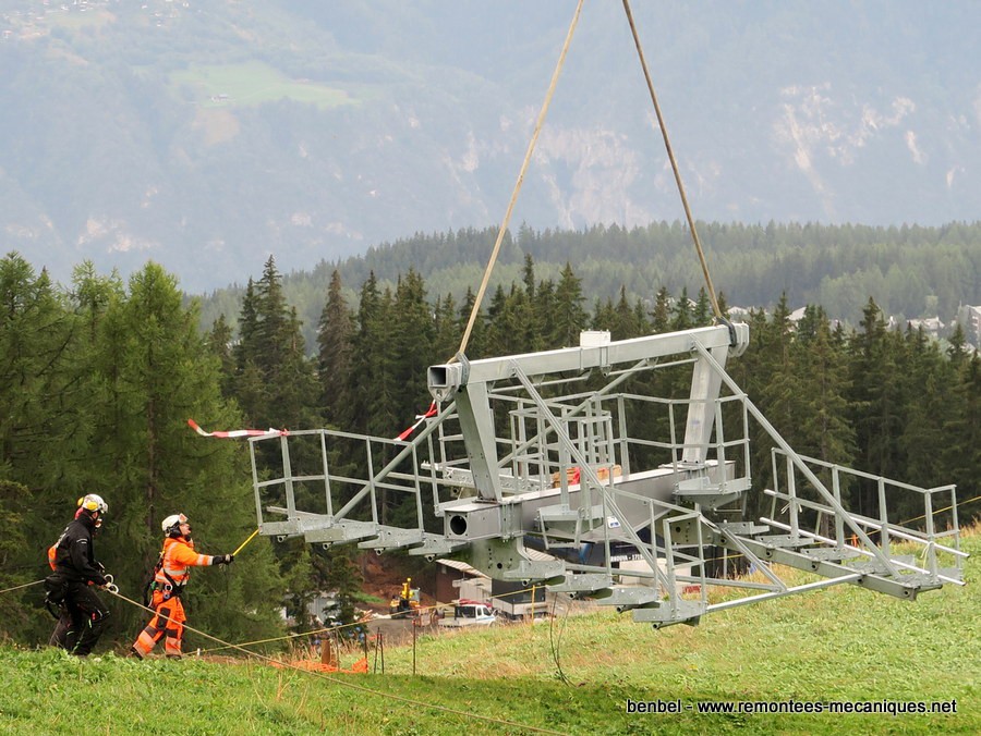

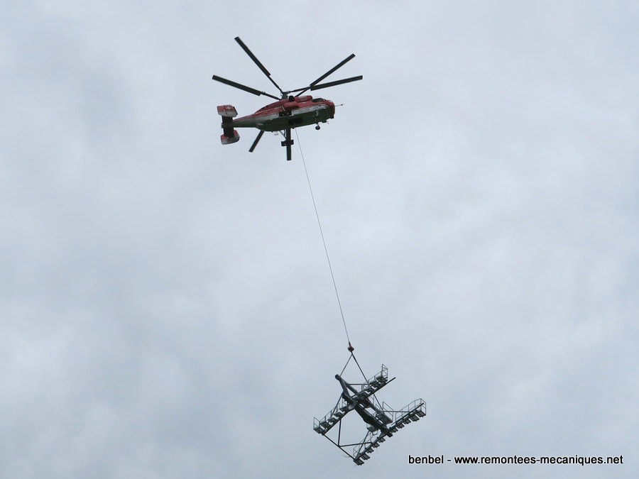

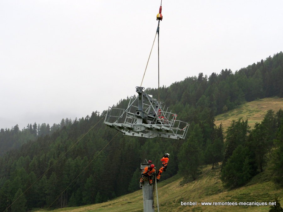

Arrivée de la tête de pylône
Celle-ci est d'abord amenée près du sol pour que des filins y soient attachés afin de permettre de guider la pièce lors de son positionnement. Mais avant tout, on voit ici le membre d'Héliswiss au sol mettre la pièce à la terre à l'aide d'une baguette afin de décharger la pièce de l'électricité statique emmagasinée pendant le transport aérien.

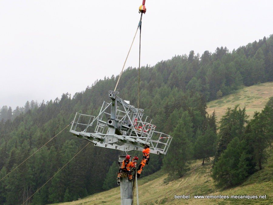

Transport de la tête vers le sommet du fût
On voit ici sur la droite le membre d'Héliswiss sur le pylône en communication avec le pilote
Les membres de l'équipe au sol aident au guidage de la tête

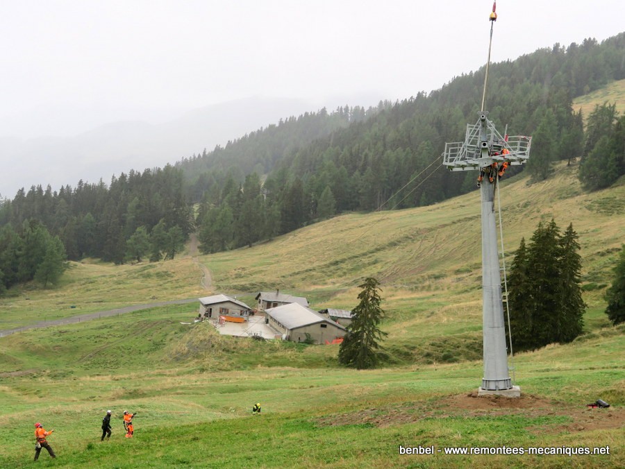

La tête est fixée et le Kamov est reparti

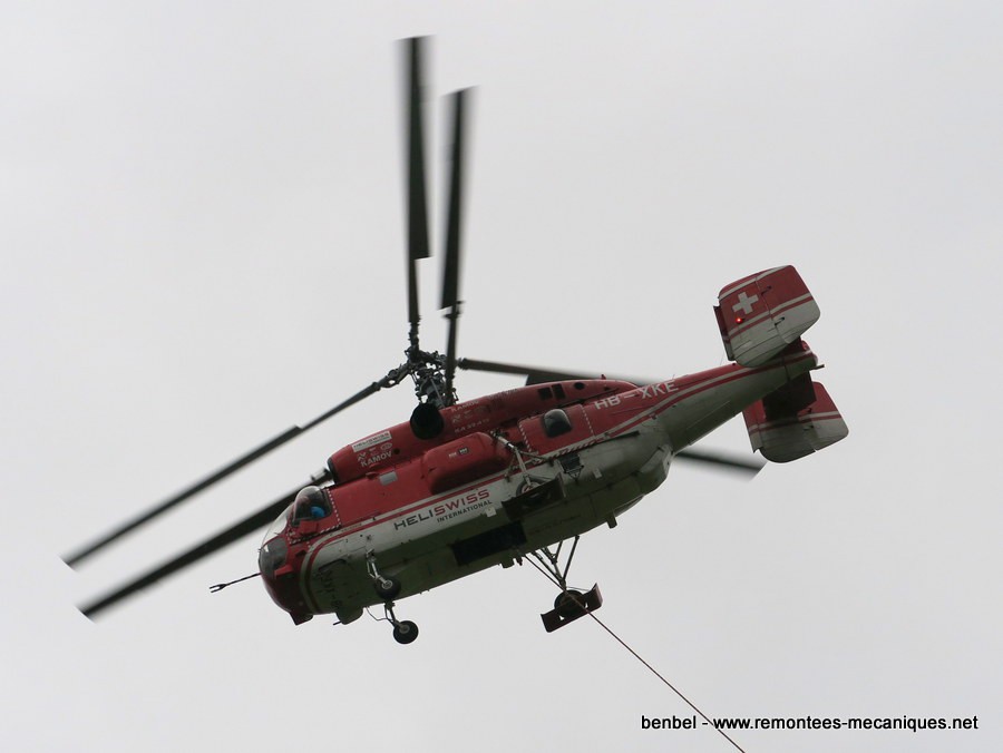

Retour du Kamov...

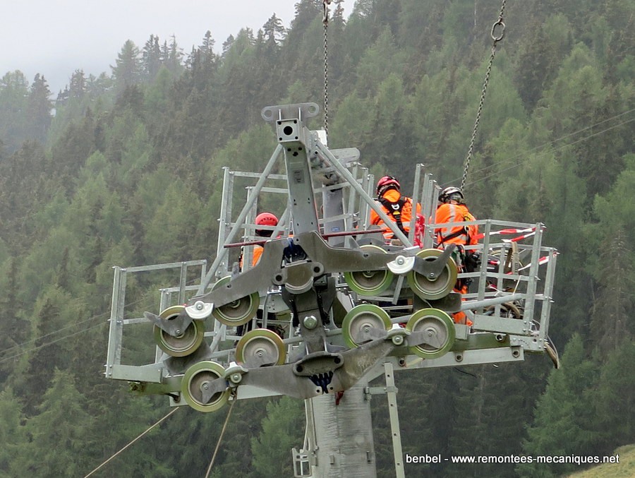

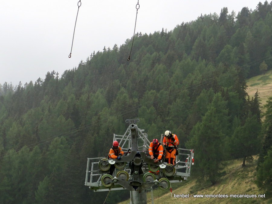

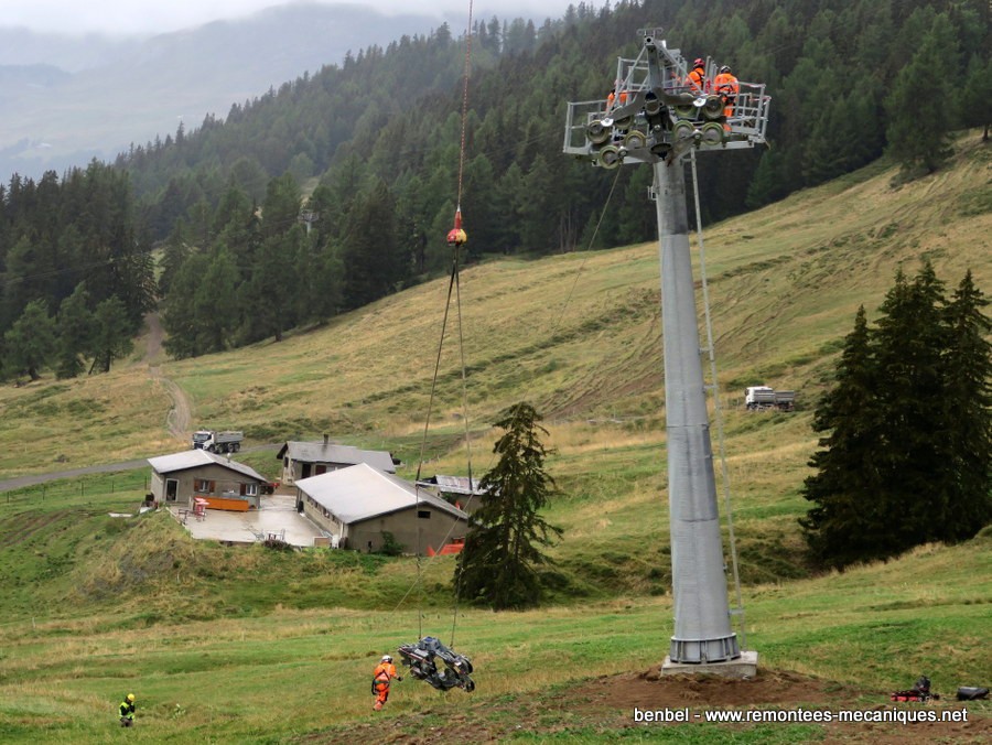

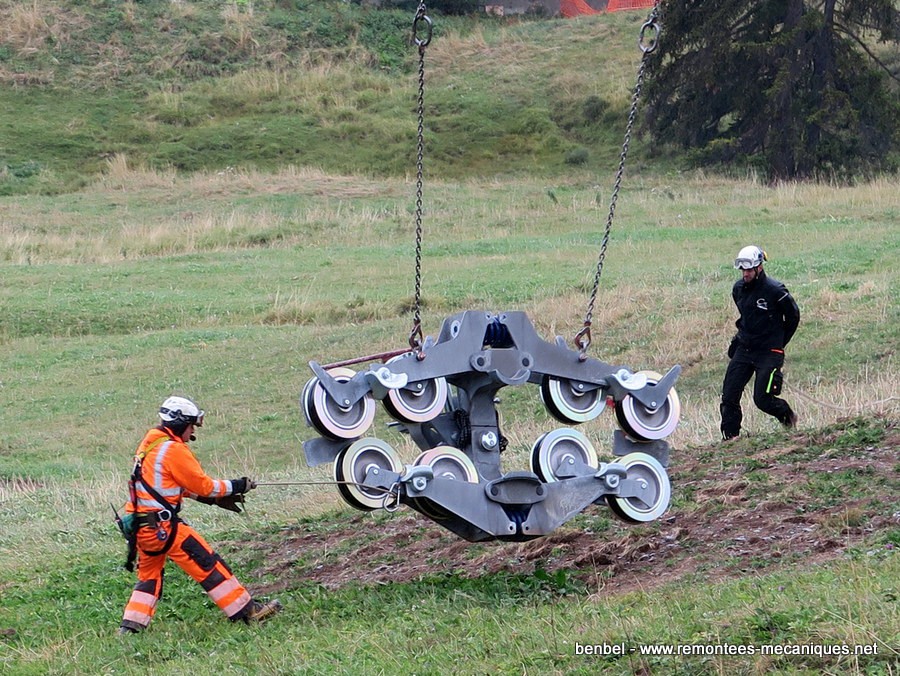

... cette fois avec le premier balancier qui est également amené au sol pour y fixer un filin.

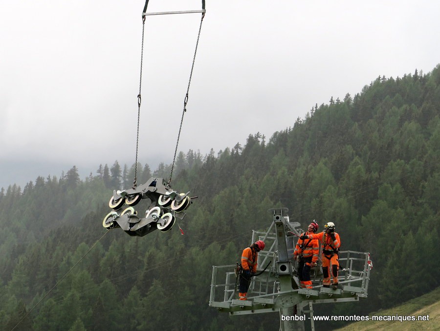

Transport du balancier vers le pylône

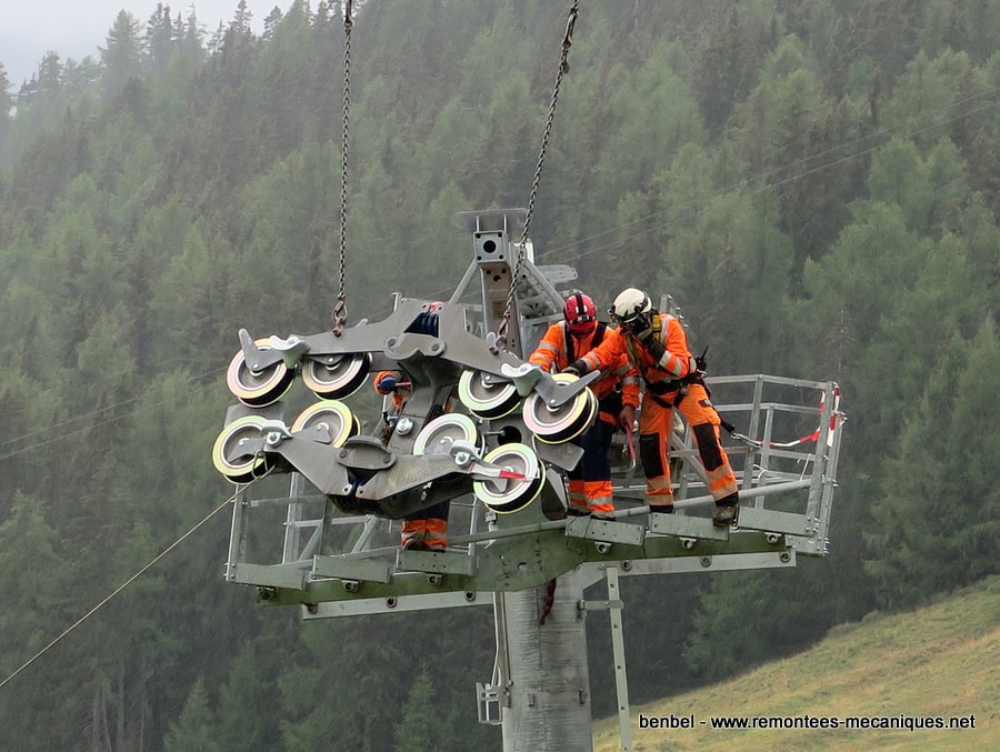

Positionnement du balancier avec un contact permanent entre les 3 membres d'Héliswiss
Fixation du balancier alors que l'hélico s'en va
L'opération se répète avec le second balancier qui arrive d'abord au sol...
... avant d'être fixé sur la tête de pylône.
Le montage d'un pylône a donc nécessité 4 rotations avec un fût en une pièce.

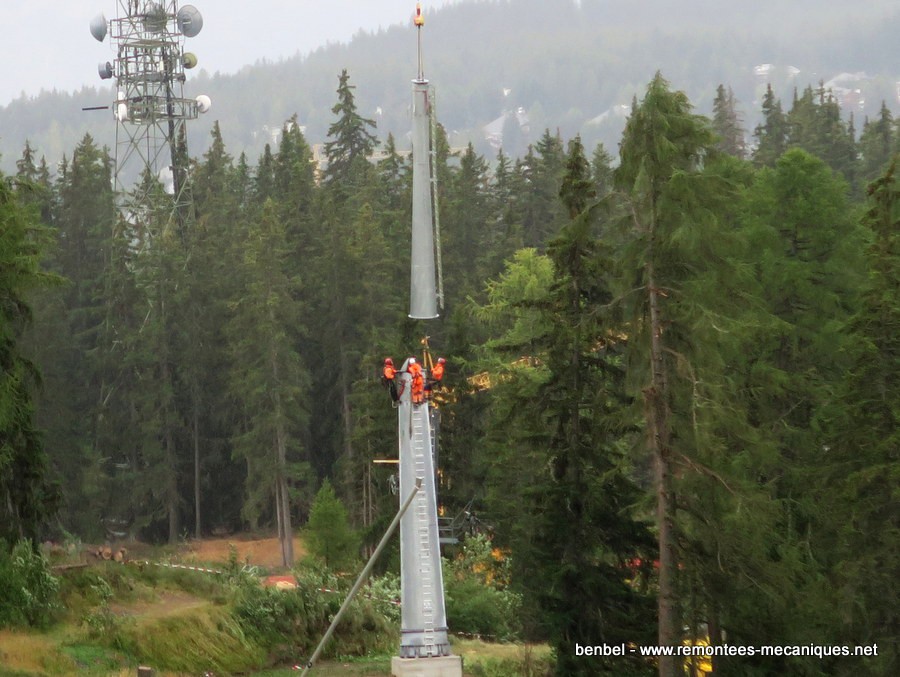

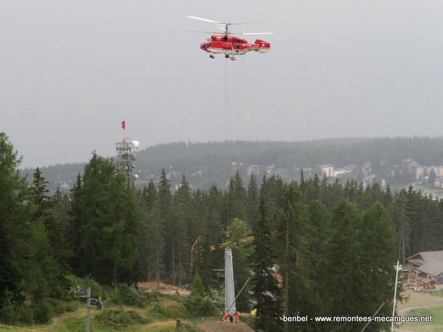

Lorsque le pylône est plus élevé le fût est transporté en 2 parties (ou parfois plus).
Ici une vue du montage de la seconde partie du fût du P6, une première petite partie étant déjà fixée au socle.
Héliportage de la première partie du fût du P3 qui est sensiblement plus haut.
Et montage de sa seconde partie.
Une vue lointaine de l'héliportage de la tête du P2. Sur la droite le P3 déjà monté.

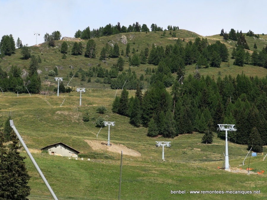

La pluie a cessé en fin de matinée, et le soleil a même fait une apparition, ce qui a permis d'avoir des vues convenables de la première partie de la ligne. Par contre les vents en altitude ont provoqué une interruption des travaux qui ont repris en fin d'après-midi et ont pu être terminés le même jour malgré des vents toujours forts, comme indiqué par laosurlamontagne que je remercie encore.
Une vue de la ligne depuis le P4 jusqu'au P9
La ligne depuis le P2 sur la droite jusqu'au P9. Le P3 est proche de la ligne du téléski des Verdets qu'on voit ici dans l'axe.
