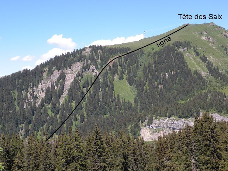

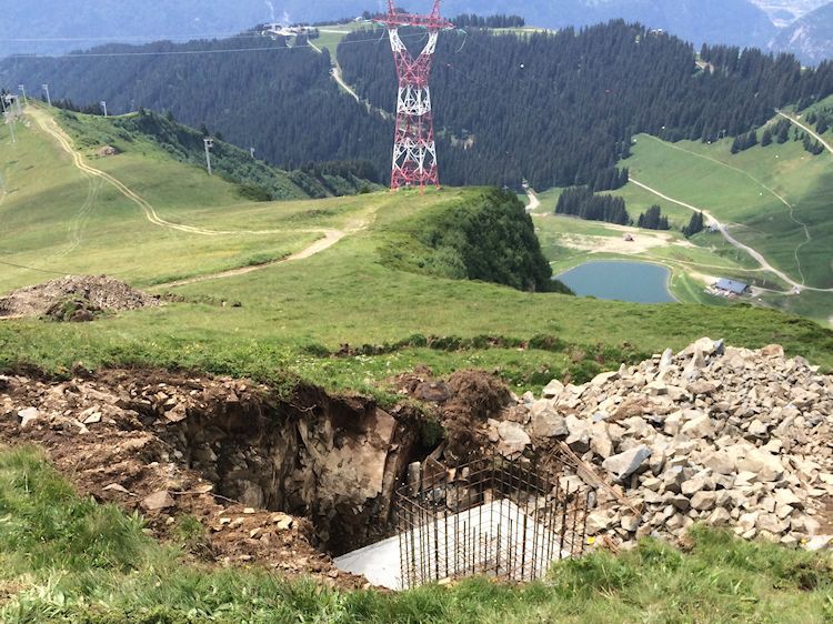

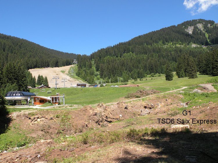

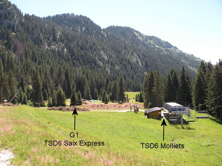

De passage aux Carroz en ce jour, le chantier semble bien commencer. Je n’ai cependant pas trouvé le permis de construire.
Actuellement, il y a eu uniquement du déboisement sur la G1 ainsi que la partie haute de la ligne.
La route de Flaine sera survolée à un seul endroit, au-dessus du paravalanche.
Les télésièges Airon et Gentianes sont toujours intacts.
Photos :
G1 :
G1 :
G1 :
Vue depuis le paravalanche :
Passage sur le paravalanche :
Haut de la ligne :
photos Sébastien Girard

Les télésièges Airon et Gentianes sont actuellement en cours de démontage.
Concernant le nouveau télésiège, les massifs en béton des pylônes les plus en amont seront bientôt achevés.
Photos :

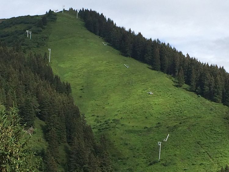

Les travaux de terrassement en G1 touchent à leur fin
La ligne au niveau du P4 ou P5. On voit qu'il reste pas mal à deboiser encore.

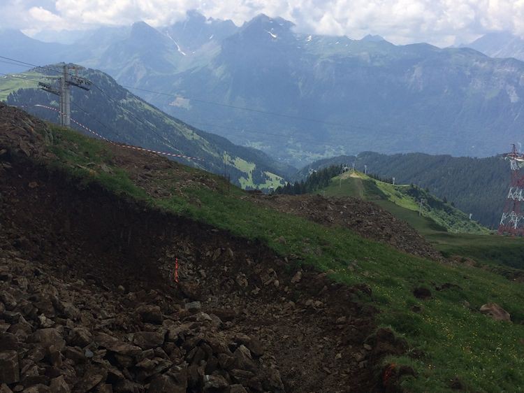

Le P6 en pleine forêt (désolé pour la photo verticale, mais je n'ai pas accès à un ordinateur et je ne peux pas redresser les photos avec mon téléphone)

Sinon pour info, il y aura 17 pylônes sur la ligne. Dimanche, seul le massif du p15 était coulé et remblayé. P17 P16 et P14 étaient coffrés et le P8 au dessus du paravalanche, là où le terrain est le plus pentu, était totalement terrasé. En dessous le déboisement n'est pas encore effectué. Enfin, entre P8 et P14 le terrain est trop difficilement praticable pour aller voir l'avancement (sauf si on est conducteur de pelle araigné :)/>)
