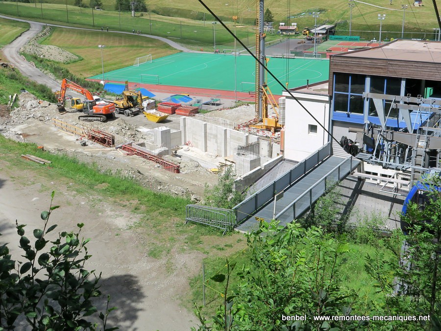

Vue générale des travaux en aval
Vue depuis l'arrière avec le départ de la TCD Plattjen sur la droite

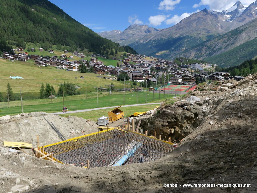

Grande semelle en préparation pour le P3

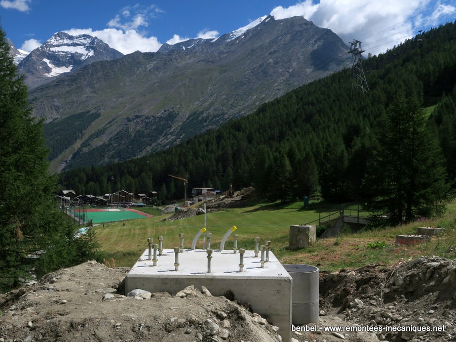

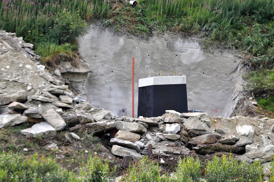

Le socle du P4 est terminé. La ligne est très légèrement décalée par rapport à celle de la TCD4 dont on voit sur la droite les socles de l'ancien P5 tripode. A noter aussi les gaînes sortant du socle qui laissent penser que la ligne de sécurité/communication sera souterraine (il y a une tranchée à proximité) mais il n'est pas impossible que ce ne soit le cas que pour la première section (à voir ultérieurement).

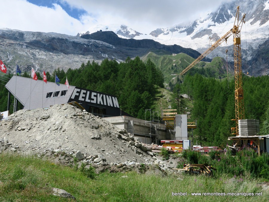

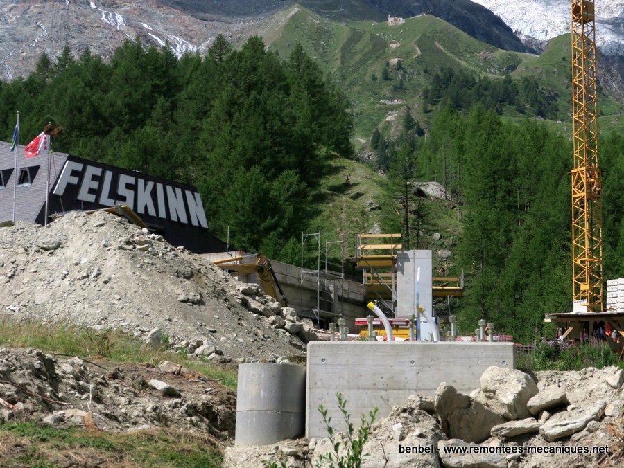

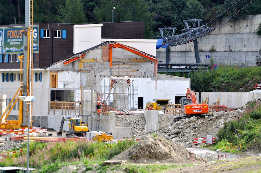

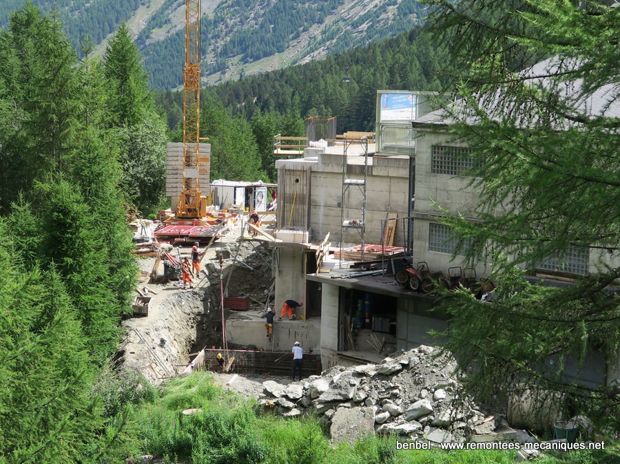

Les travaux à l'intermédiaire qui sera directement reliée à la station aval du téléphérique Felskinn
Les mêmes travaux vus de l'amont

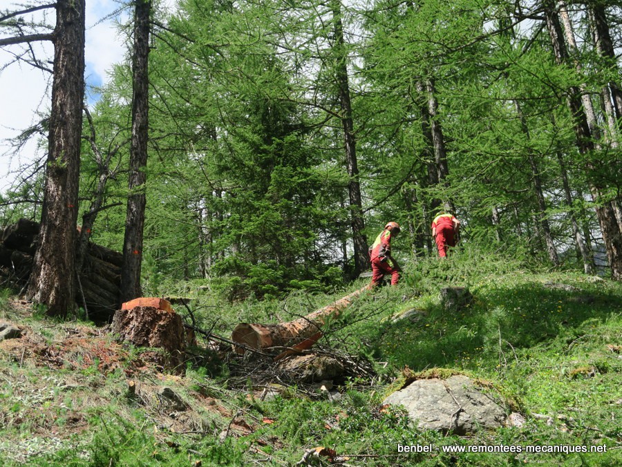

Des travaux de déboisement sont nécessaires car en sortie de l'intermédiaire la TCD10 passera beaucoup plus bas que l'ancienne TCD4 qui survolait la zone avec des pylônes d'une quarantaine de mètres de haut.

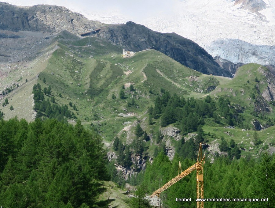

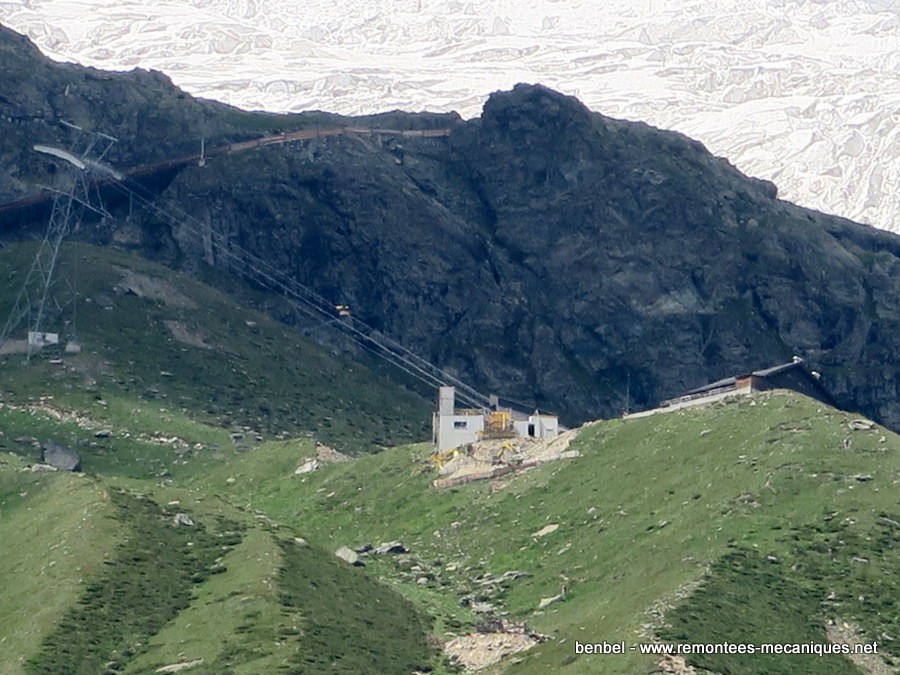

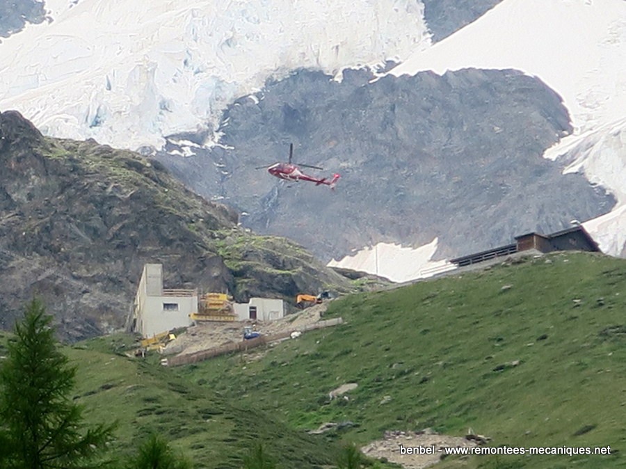

Vue (lointaine) sur les travaux en station amont

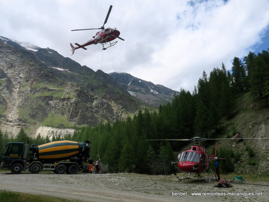

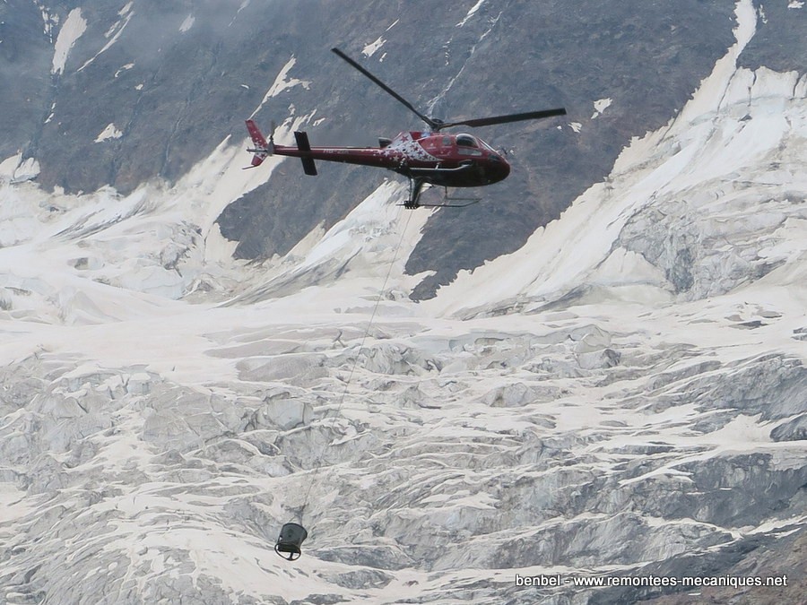

Pendant de nombreuses heures 2 hélicos Ecureuil d'Air Zermatt ont effectué sans interruption (sauf pour faire le plein, comme c'est ici le cas pour l'un des deux) des rotations pour amener du béton en station amont, ceci à raison d'un intervalle moyen de moins d'1 min 30 sec entre chaque chargement.

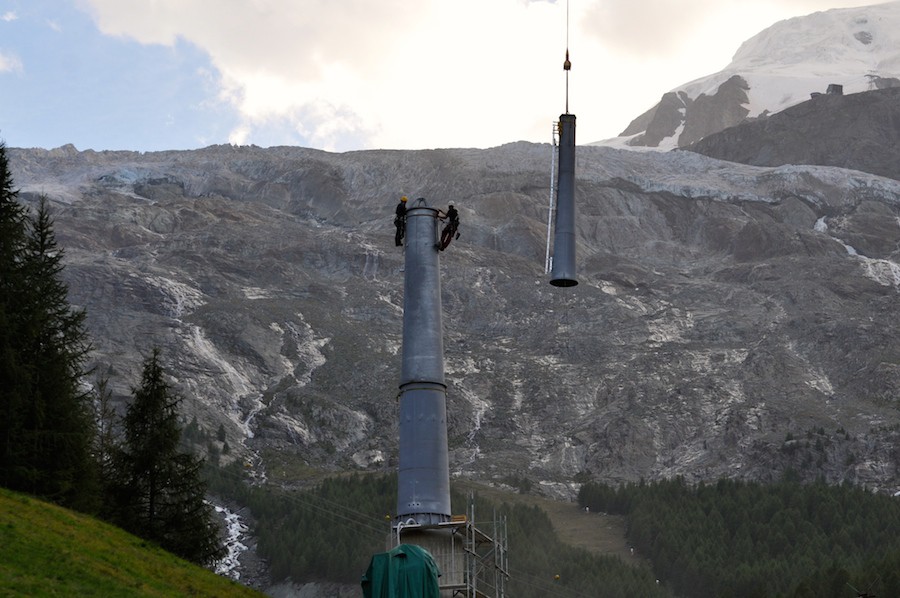

Montage du fût du pylône 3.

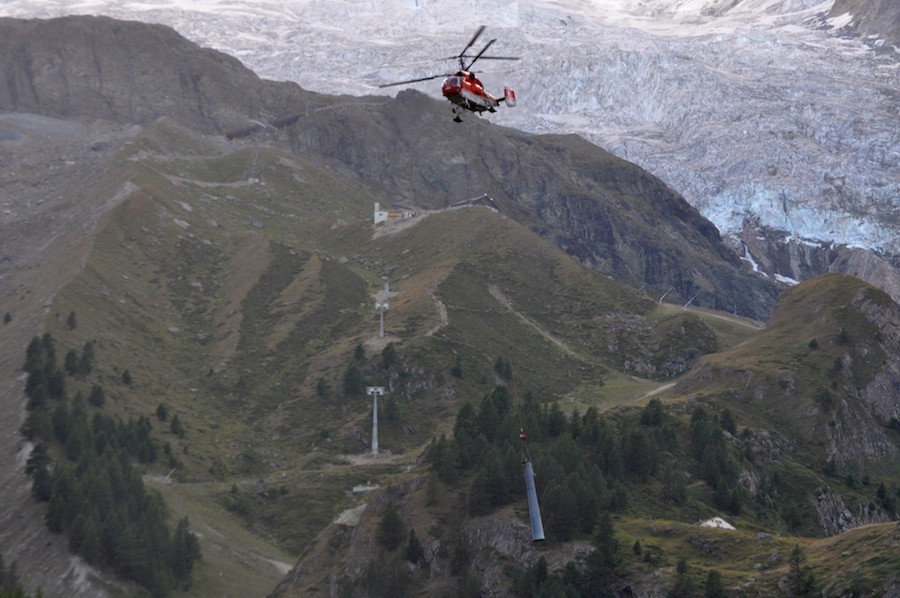

Le Kamov devant le glacier de Fee.

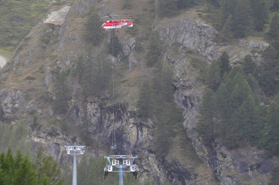

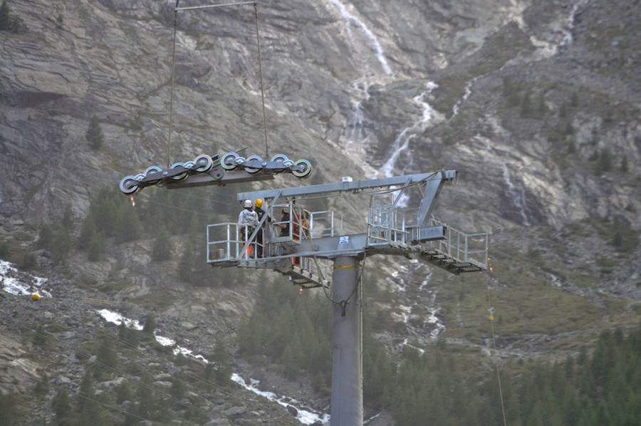

Héliportage des batteries de galets sur le pylône 8.
Installation de la tête du pylône 3.
Montage d'un train de galets.

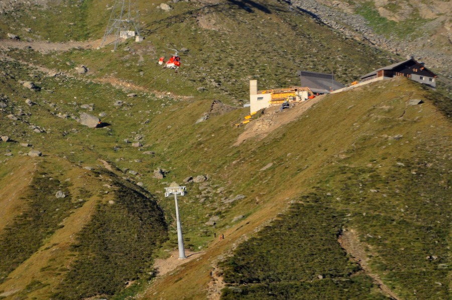

Le Kamov sur le haut de la ligne le 2.9 au matin pour le montage de batteries de galets.

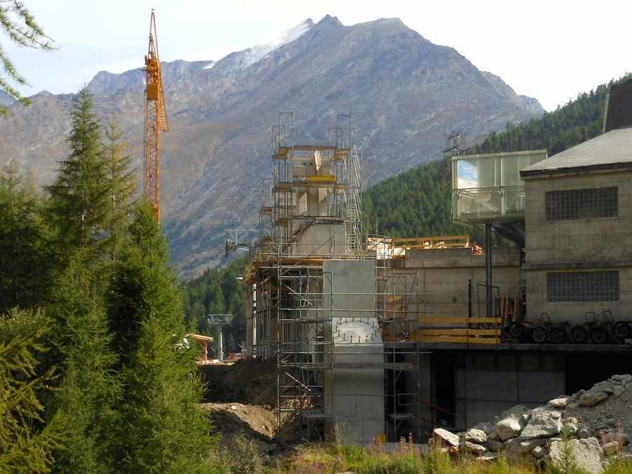

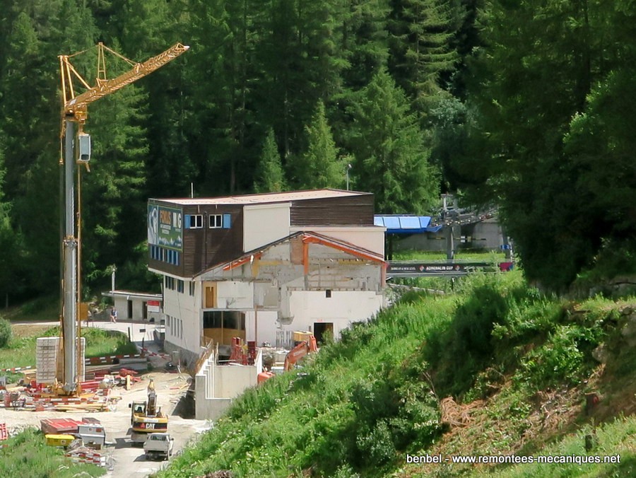

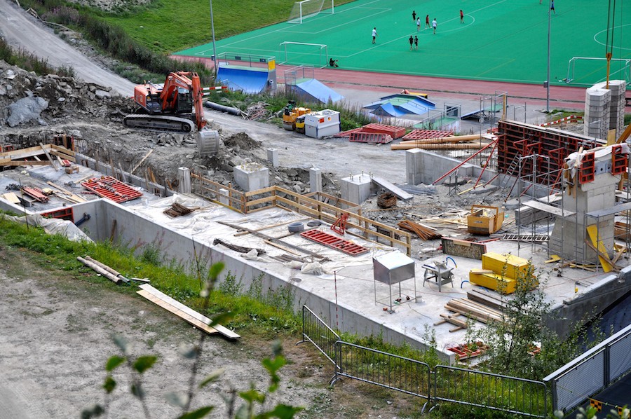

Le chantier de la gare aval avec le départ de la télécabine de Plattjen à l'arrière.
Le chantier en gare aval.

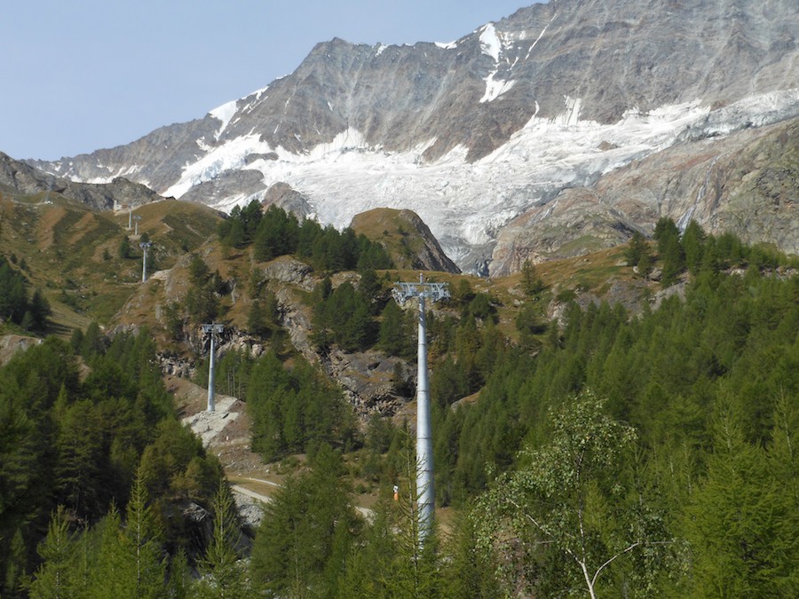

La suite de la ligne avec au premier plan le pylône 4.
