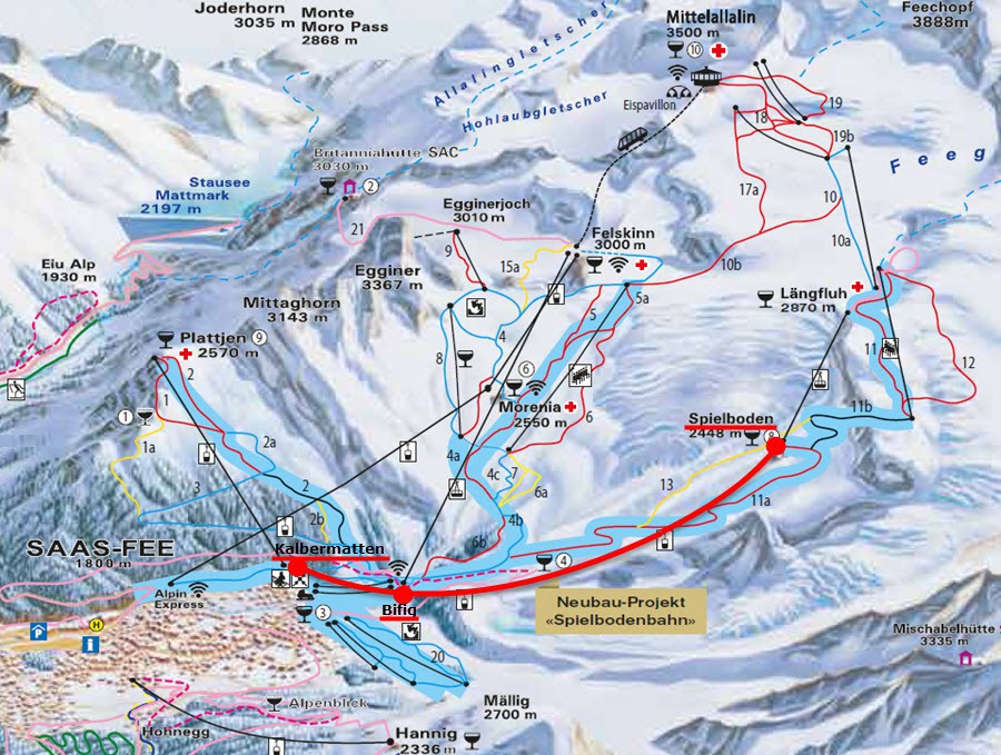

Voici la position de la télécabine sur le plan des pistes :

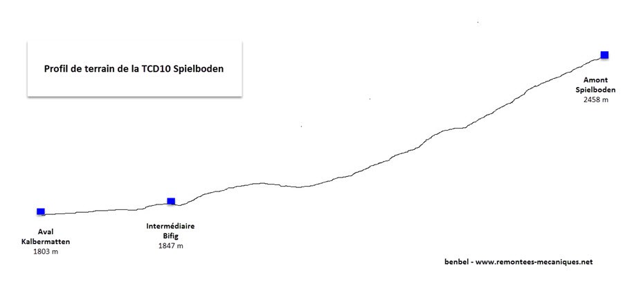

Voici un profil du terrain de l'installation :
Comme je ne connais pas encore l'emplacement des pylônes (ni leur hauteur), je n'ai pas tracé la ligne. Il est probable que la nouvelle TCD10 collera plus au terrain que l'actuelle TCD4 qui comporte certains pylônes très élevés. En effet la pente maximale de la ligne actuelle est de 49% alors qu'elle sera de 69% pour la nouvelle TCD10 comme on pourra le noter ci-après.

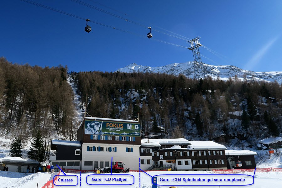

L'accès à la TCD4 Spielboden se fait depuis les caisses sur la gauche en passant par le bâtiment abritant la TCD Plattjen.

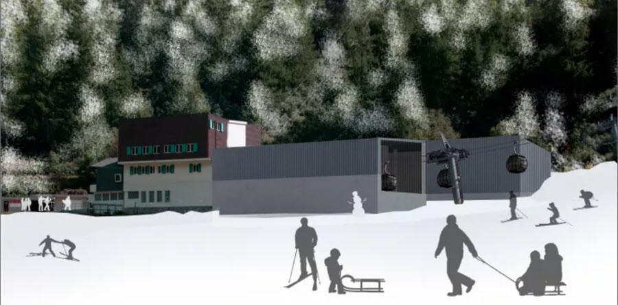

Il avait été envisagé de construire un grand bâtiment comprenant les gares des TCD Plattjen et TCD10 Spielboden, de même qu'une grande salle de sport. Cette idée a été abandonnée (pour des raisons de coût) et seule la partie des bâtiments actuels abritant la TCD4 sera démolie pour faire place à la gare de la nouvelle TCD10 :
Photo-montage Saastal Bergbahnen
Les accès à la TCD10 devraient être semblables aux accès actuels avec une inversion de l'entrée et de la sortie puisque la nouvelle TCD tournera dans le sens horlogique contrairement à la TCD4 qui tourne dans le sens anti-horlogique.

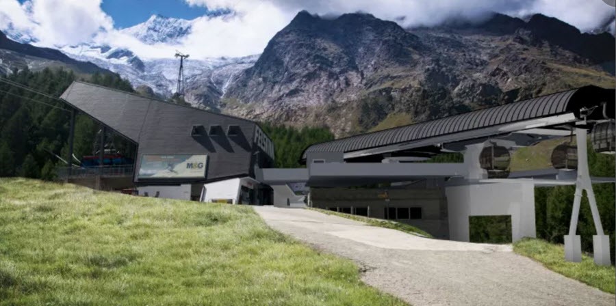

La TCD4 actuelle ne comporte pas de gare intermédiaire et survole l'arrière de la gare aval du TPH Felskinn à Bifig :
La gare intermédiaire de la nouvelle TCD sera située exactement à l'emplacement de survol de l'actuelle TCD4 :
Photo-montage Saastal Bergbahnen. (Curieusement un pylône de l'actuelle TCD4 a été conservé sur le montage)

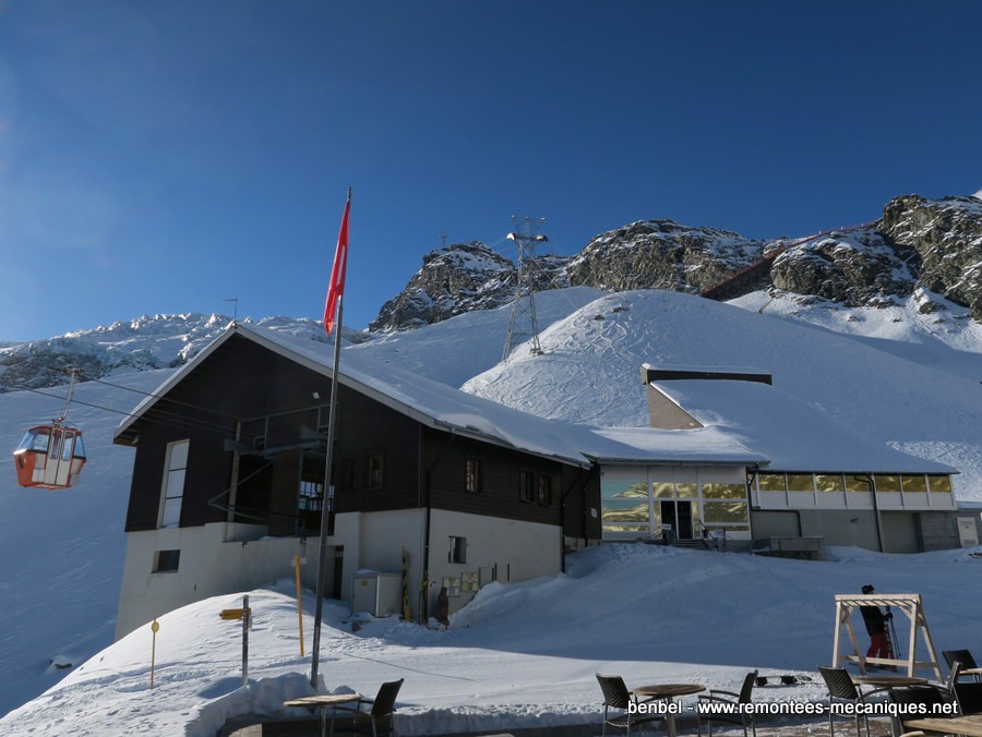

La situation actuelle :
Les quais de la TCD4 actuelle sont situés environ 2 mètres plus bas que ceux du TPH Längfluh et il faut donc prendre un court escalier à l'intérieur du bâtiment pour rejoindre le TPH.
