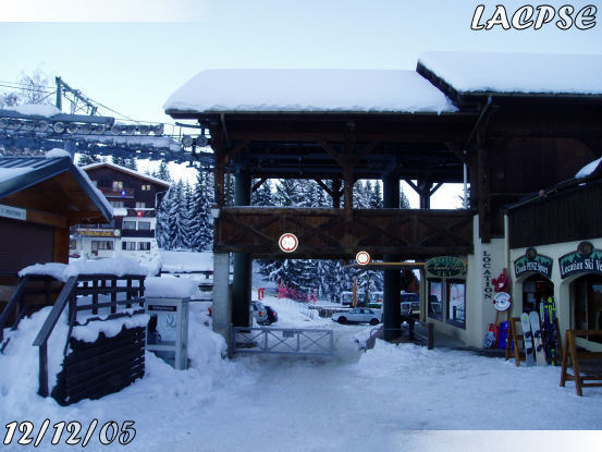

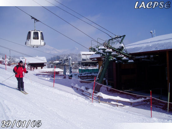

Bonsoir, je me posais la question. Pourquoi sur certaines TC , il y a des pylônes de compressions avec un nombre incroyable de galet, alors que sur d'autres il y en a très peu ???
je prend par exemple la TC de bettex-arbois, et celle du jaillet à megeve:
on voit pas sur la photo mais il y a encore un 2ème pylône derrière

cela dépend du calcul de ligne tout simplement.
le calcul de ligne va déterminer la charge que devra supporter le pylône, en fonction de la déviation, du débit de l'installation, de la position du pylône sur la ligne etc.
La, toutes les installations sont différentes.
Ensuite il y a la charge admissible par galet qui varie en fonction des constructeurs, des types et de la génération de galets...
Donc tout cela justifie que sur certaines installations on ait peu de galets en compression en sortie de gare et sur d'autre on en ait plus ...
