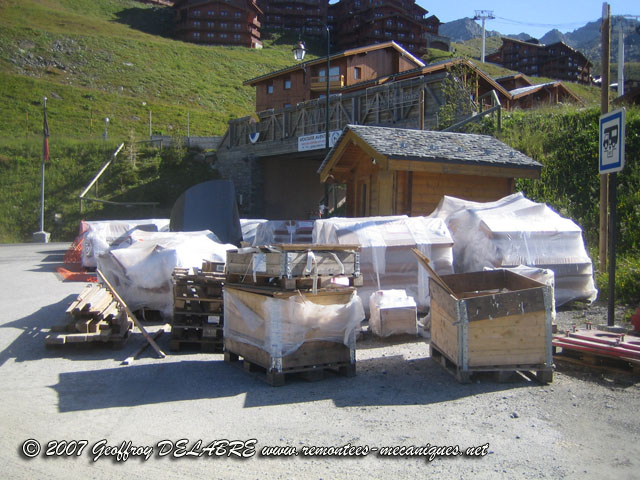

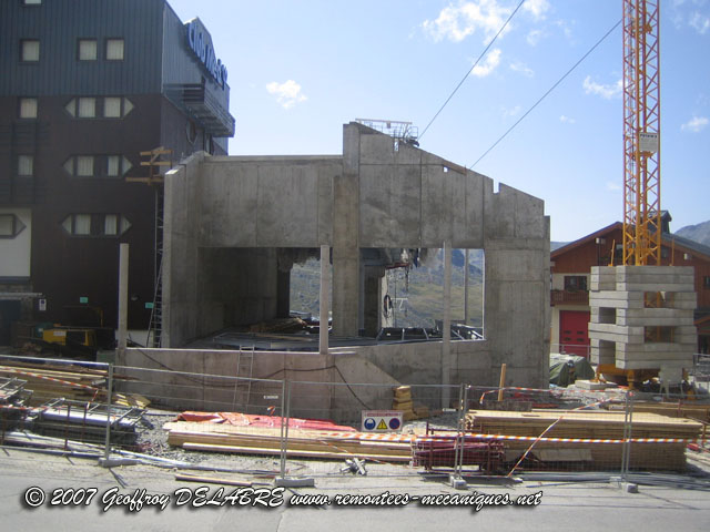

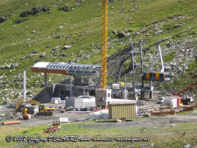

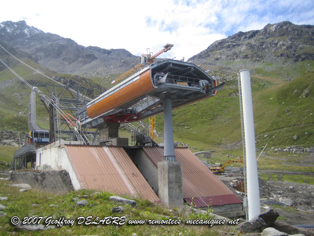

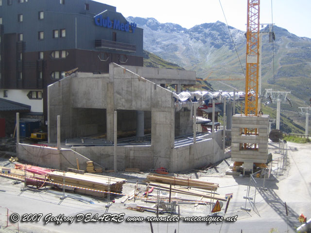

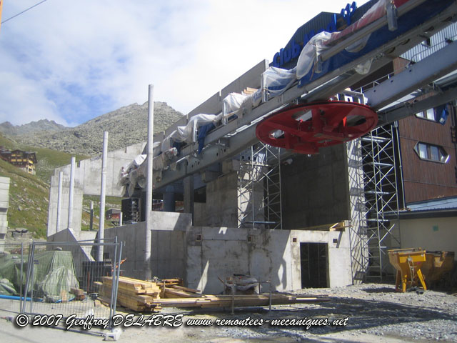

Point sur l'avancée du chantier au samedi 25 août
Télécabine Cairn

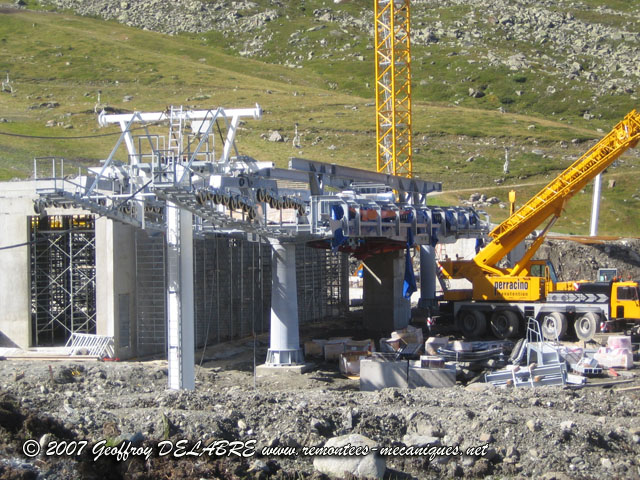

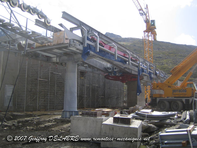

En G1:

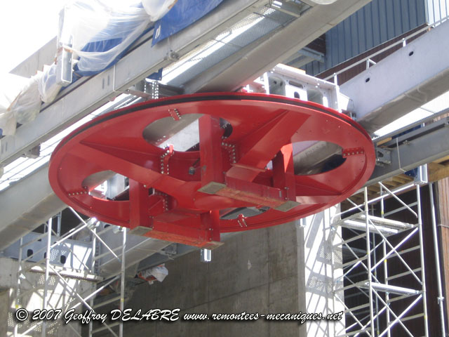

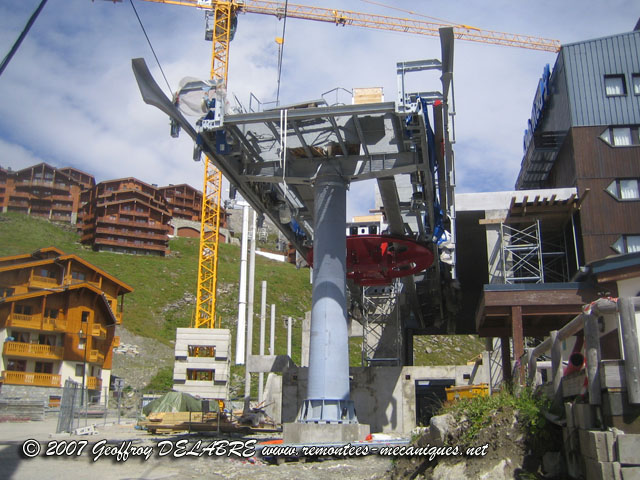

La poulie de retour fixe:

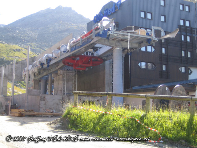

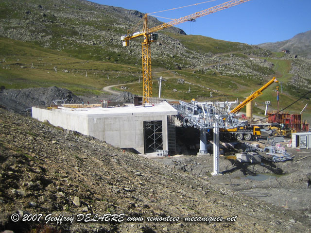

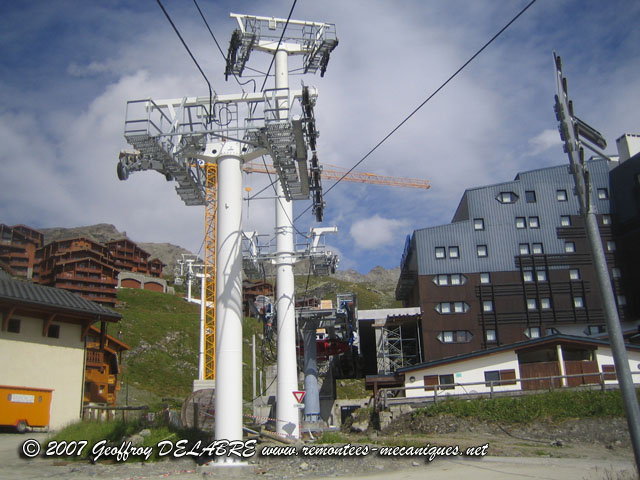

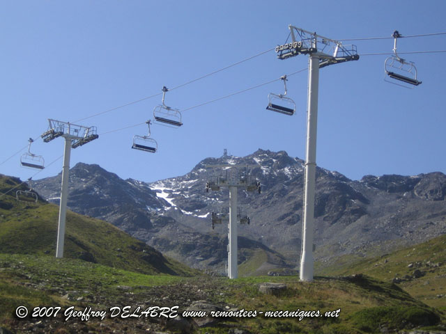

Une perspective très pylônes Doppel :)

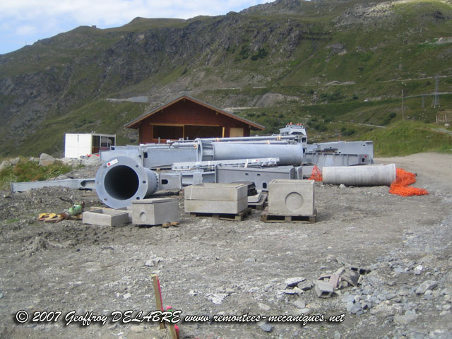

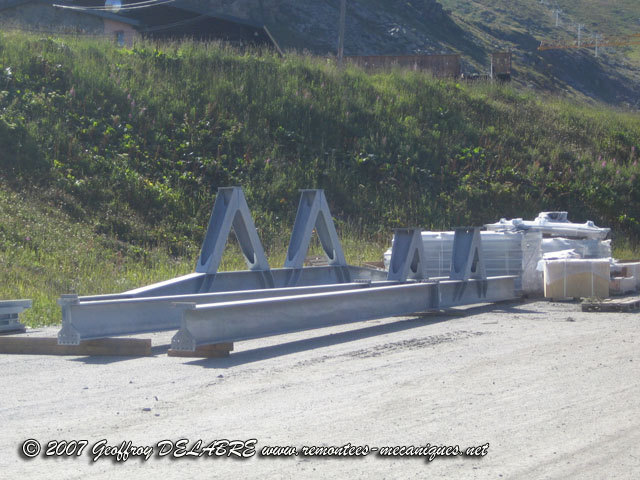

Les éléments de la couverture

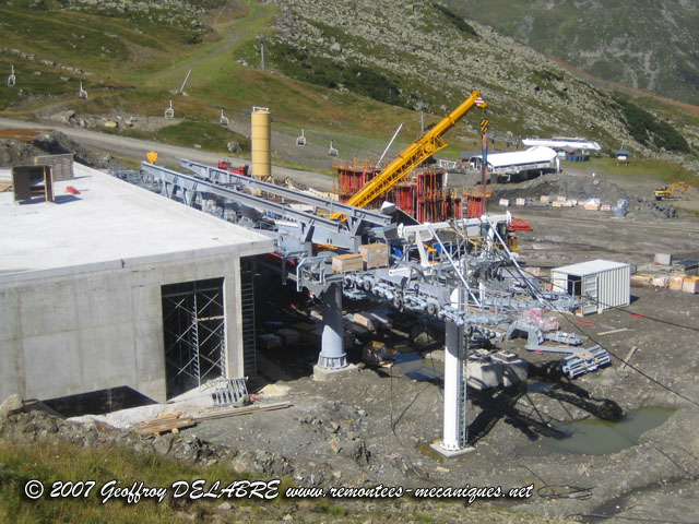

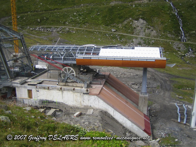

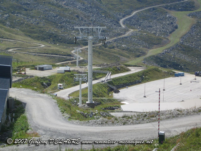

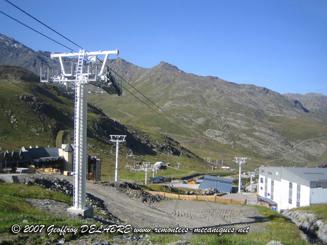

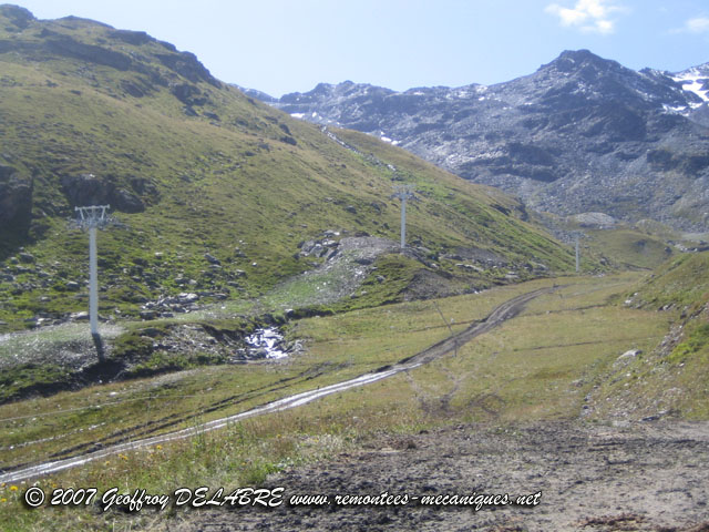

Deux photos de la ligne:

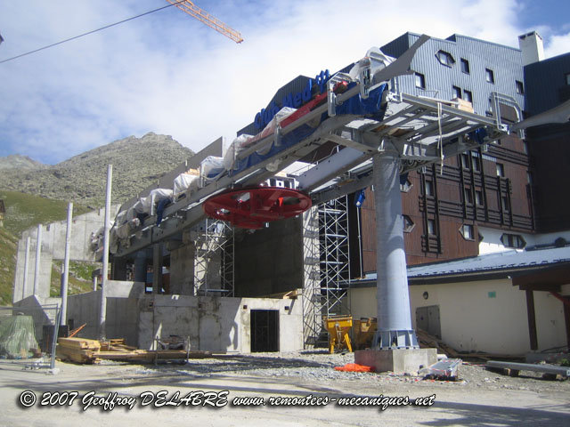

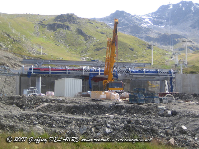

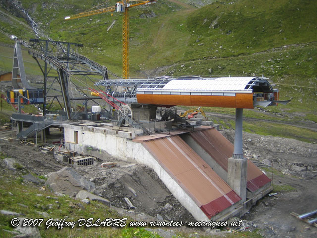

En gare aval (motrice tension):
Pour finir une petite vue de la ligne depuis le bas

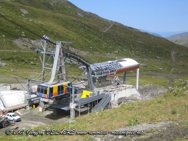

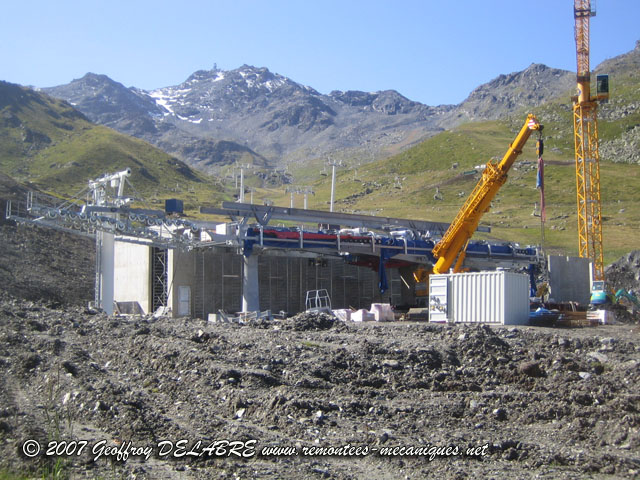

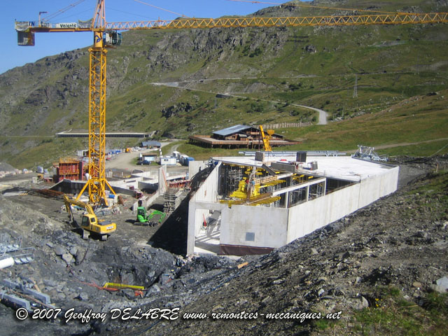

Télécabine Caron

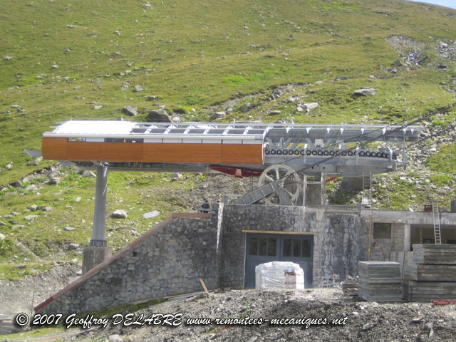

La G1 est en kit au virage de Caron. La G2 est bien avancée, il reste une bonne moitiée de couverture à faire.

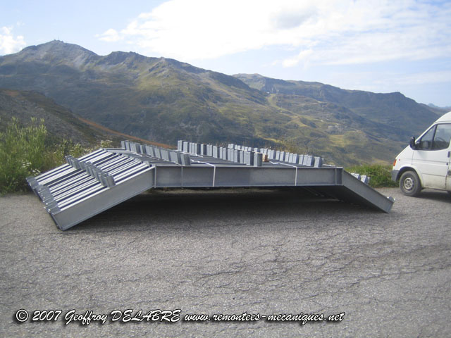

Les éléments composant la structure du toit

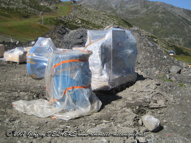

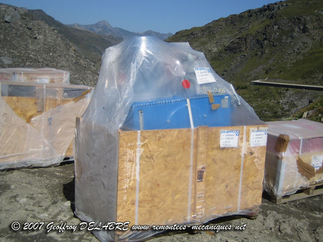

Reducteur et moteur thermique:
Centrale de tension:

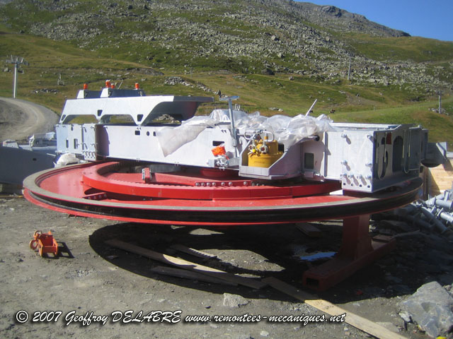

Chassis poulie motrice. L'entrainement de secours se fera par un moteur hydraulique entrainant la poulie via une couronne dentée:

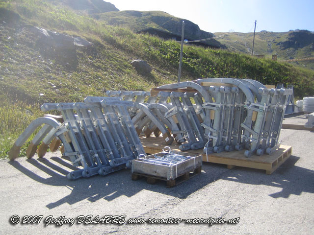

Quelques suspentes sont arrivées:

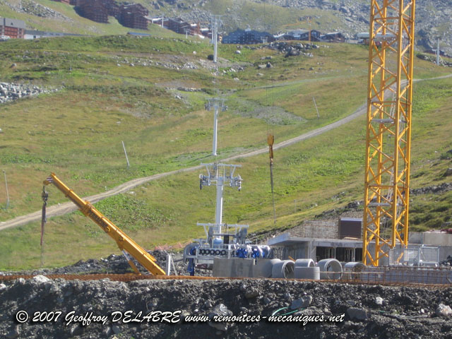

Deux petites photos de ligne:
La G2

Sinon elle est étonnante,la poulie à 4 rayons en G2 de Caïrn.
Ce message a été modifié par chin@ill - 06 septembre 2007 - 19:13 .
#133 L'utilisateur est hors-ligne   fufu
  • Messages : 1 597
Posté 06 septembre 2007 - 20:40
Etonnante, pas plus que cela...
Doppelmayr a commencé par developper une poulie en trois partie, puis en cinq parties comme utilisée sur Cairn-Caron et tout les appareils de cette année (En fait j'ignore à partir de quand elle a été mise sur le marché). Elle permet d'une part de simplifier grandement la logistique liée à la poulie, les élements étants de taille raisonnables, ils peuvent être transportés en camions, pas besoin de convois exceptionnels. D'autre part, cela permet de réaliser en usine le montage complet du roulement, facilitant la pose de la poulie. Il reste ensuite à assembler les quatre "quarts" de poulie autour, en les fixant par les rayons.
