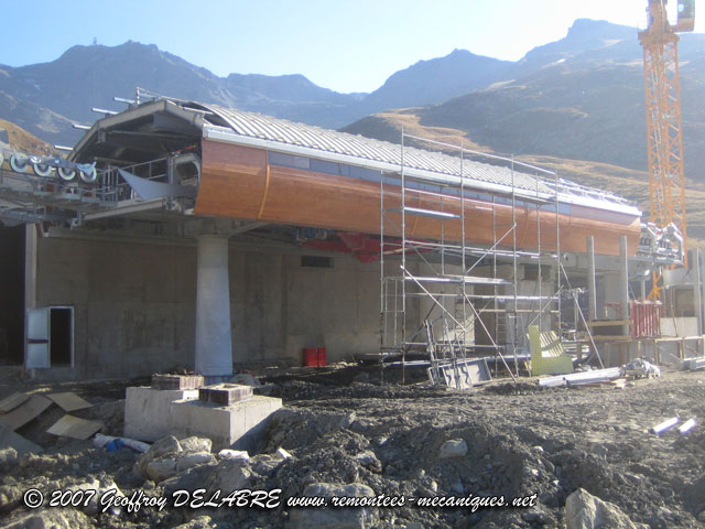

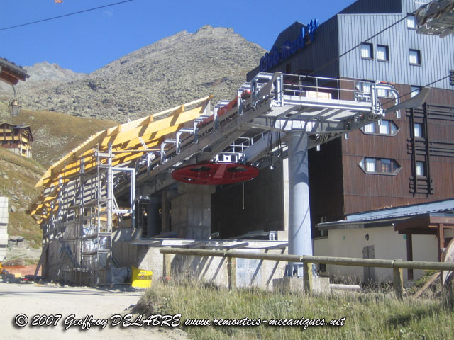

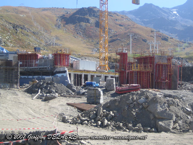

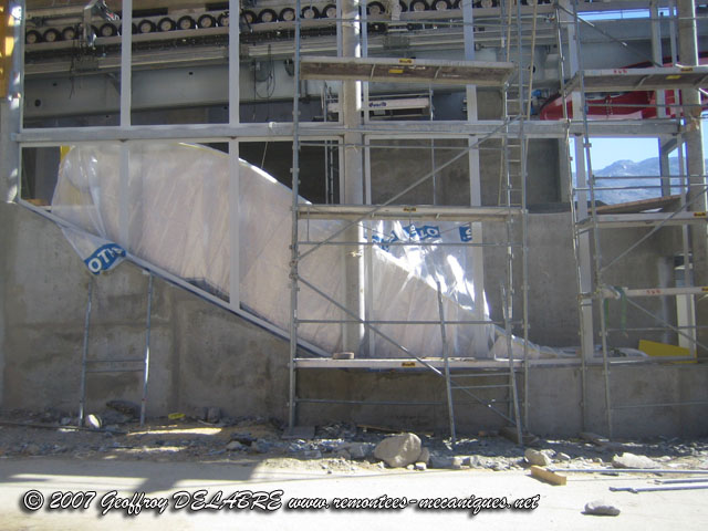

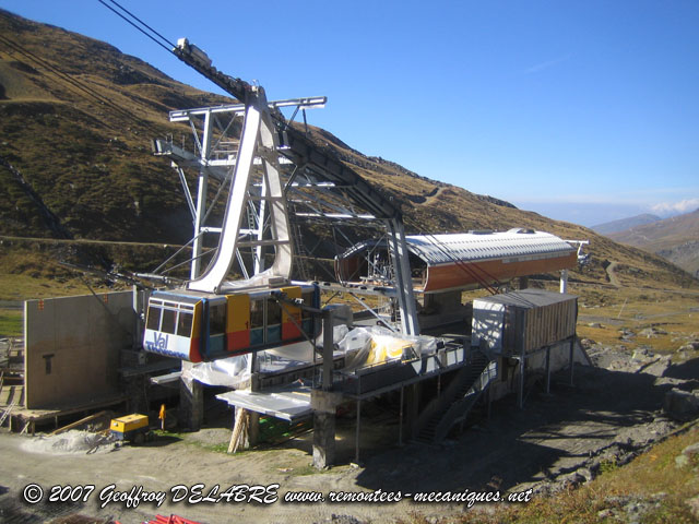

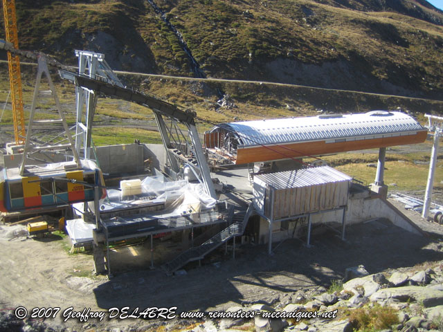

Point sur le chantier au 15/09/2007
Télécabine Cairn

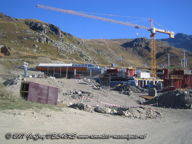

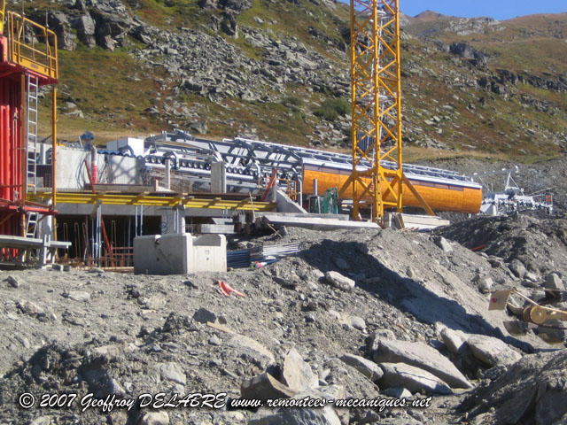

Comme le disait précédemment combelouvière, le câble est tiré. en G2 la couverture n'a toujours pas été monté, toutefois la structure autour de la gare à elle bien avancée. En G1 les travaux de couverture se poursuivent.
Escalier roulant coté arrivée gare sommitale de Cairn

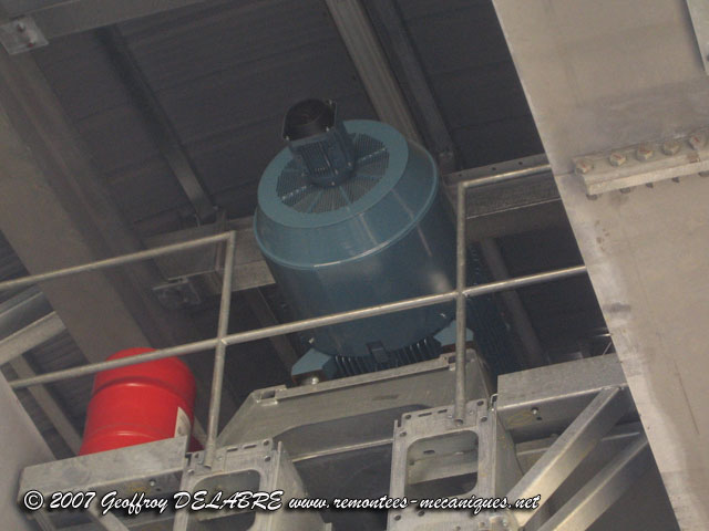

Et pour la dernière, je vous réserve un grosse surprise :) Un moteur asynchrone fera tourner cette installation tout comme la TC de Caron

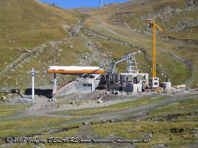

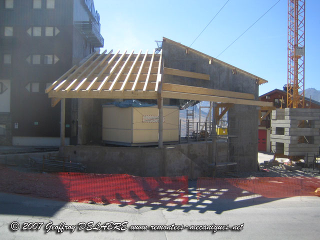

Télécabine Caron

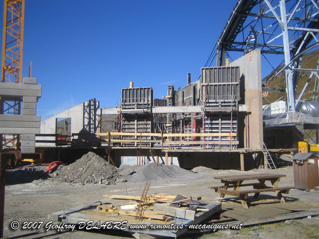

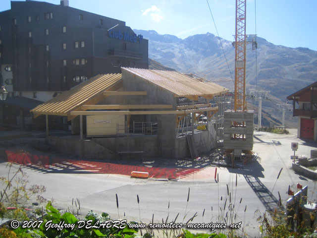

La gare aval est montée et les travaux de couverture ont débutés. En gare amont il ne reste plus que les tympans à faire. Au niveau des bâtiments annexes, les travaux ont débutés au virage de Caron pour les accès aux TC et les premires murs du nouvel accès au TPH voient le jour.

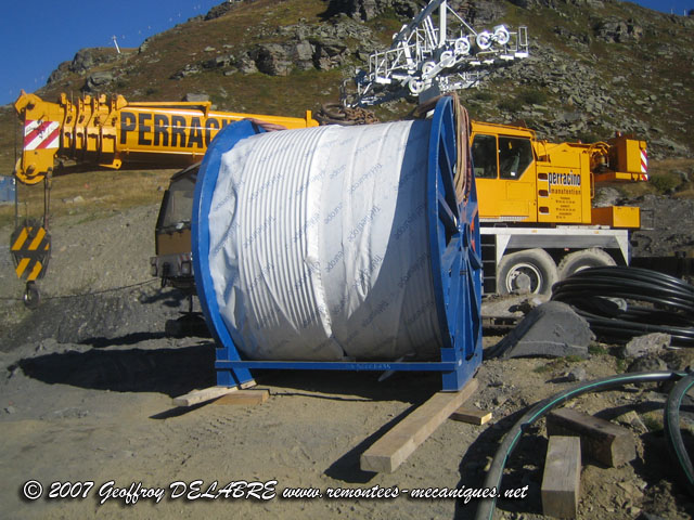

Suspentes:
Câble Trefileurope lang à droite, âme compacte, diamètre 45mm, longueur 3130m

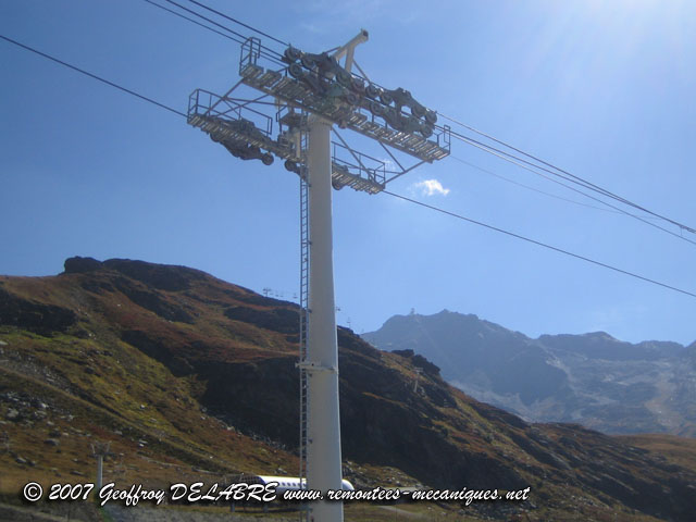

Au niveau de la Drop Zone, toutes les têtes de pylônes et leurs paserelles sont prètes pour l'héliportage. Les balanciers sont tous arrivés. La ligne comportera un balancier 8/SC (P6) ainsi que 3 autres 4S/C. La ligne sera symétrique à quelques exceptions sur le coté Caron. A noter que la voie est peu large certainement pour pouvoir intégrer la gare entre les poulies du câble tracteur du TPH.

Les balanciers de type S/C (support/compression) sont utilisés quand la pente de l'installation est constante et que la force d'appui du câble ne serait pas suffisante pour mettre un simple balancier de type support (la partie compression empeche le câble de bouger et donc de dérailler).
Toutefois ils peuvent être utilisés avec une petite dominante compression notamment pour les 8S/C et dans une moindre mesure pour les 4S/C.
Avant on trouvait des S/C à dominante compression ou dominante support. Les nouveaux balanciers permettent ces deux configuration.

ça n'a rien a voir avec la pente, c'est que à cette endroit le câble n'exerce pas assé d'effort sur les galets pour être un compression et pareil pour le support, alors dans ce cas là on serait tanté de ne pas en mettre mais, parfois on a pas le choix pour divers raisons (hauteur de survol a respecter à un endroit pressis, portée trop longue, pompage du câble important , ...)

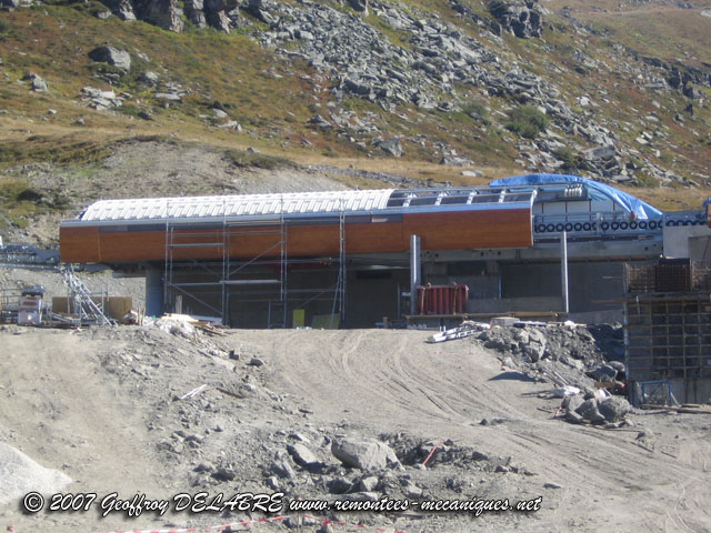

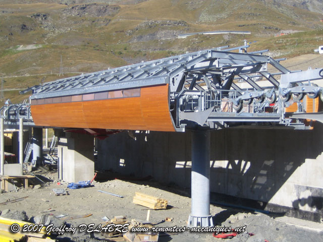

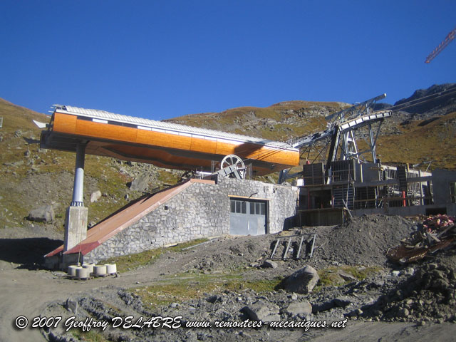

#156 L'utilisateur est hors-ligne   KoUiToU
  • Messages : 3 118
  • Inscrit(e) : 14-mai 05
Posté 14 octobre 2007 - 13:39
Quelques photos de ce matin :

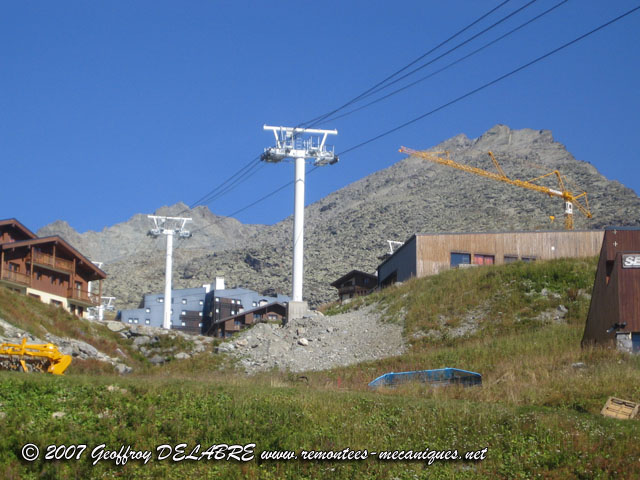

#158 L'utilisateur est hors-ligne   Geofrider
Posté 14 octobre 2007 - 14:40
Merci pour les photos on voit également que le câble de Plein Sud a retrouvé les balanciers de son P6 :)
#159 L'utilisateur est hors-ligne   rider aussois
  • Messages : 1 402
  • Inscrit(e) : 05-novembre 05
Posté 14 octobre 2007 - 15:19
Merci pour ces photos et je trouve un peu dommage que les lanceur et ralentisseur de la gare amont de cairn soit en plastique de couleur bois et non en vrai bois :)
Mais il y aura de très belles cabines sur cette TCD.
www.aussois.com
#160 L'utilisateur est hors-ligne   snowboarder
  • Messages : 633
  • Inscrit(e) : 17-novembre 06
Posté 14 octobre 2007 - 15:58
Quelle est la rasion pour que les lanceurs de la gare amont de cairn soit en plastique
