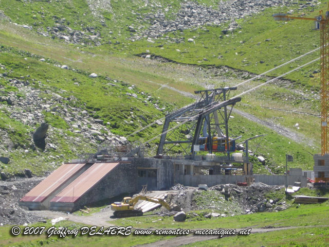

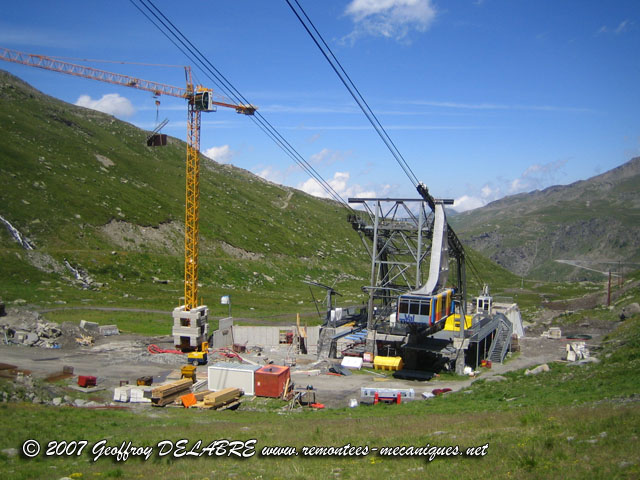

Sinon, autre vue du téléphérique de Caron sans sa TC ...

En tout cas le grutier de la grue qui passe entre les 2 câbles a intérêt a être très vigilent car si une charge tape sur les câbles se sera pas beau à voir pour le tsd.

Pareil pour ma part. C'est vraiment le chantier qui m'interesse cet été, alors si vous pouviez faire un max de photos ce serait simpa. Je suis un peu loin pour le suivre moi-meme.
En tout cas merci Thomas. Je suis étonné par la gare du tph. On a vraiment pas l'impression qu'il y avait une autre structure avant.

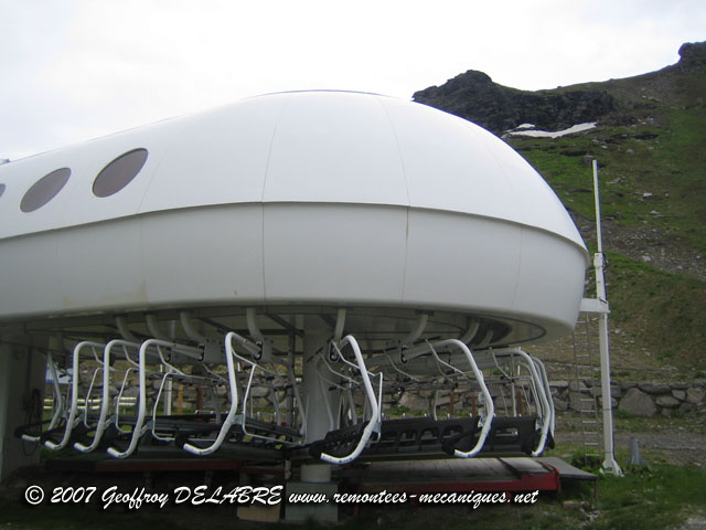

Voir le messagevalmo*, le 18 06 2007, 11:50, dit :
merci pour les photos qui marchent cette fois cez moi !! superbe les pylones blanc , sinon on peut constater que des sièges de pleins sud ont été enlevé au niveau des travaux et du pylones communs .
Les sièges n'ont pas été démontés, ils sont stockés dans le contour externe du DLS :D

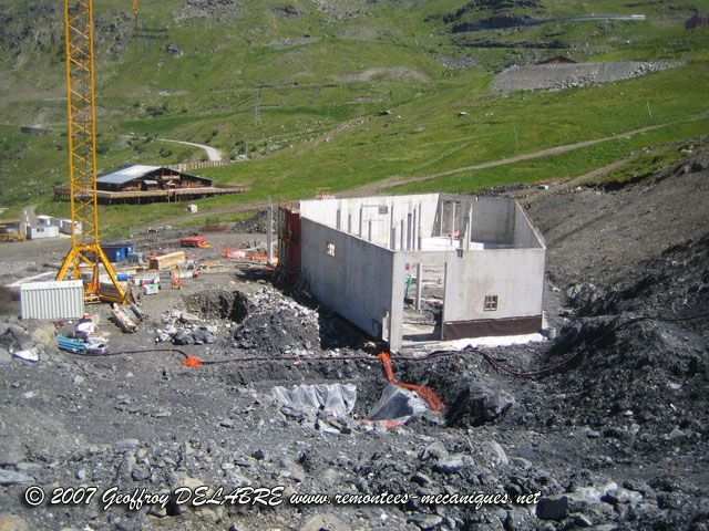

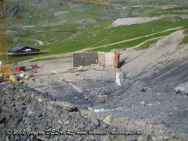

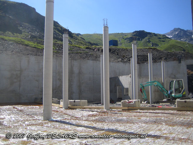

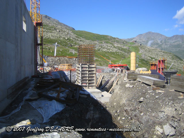

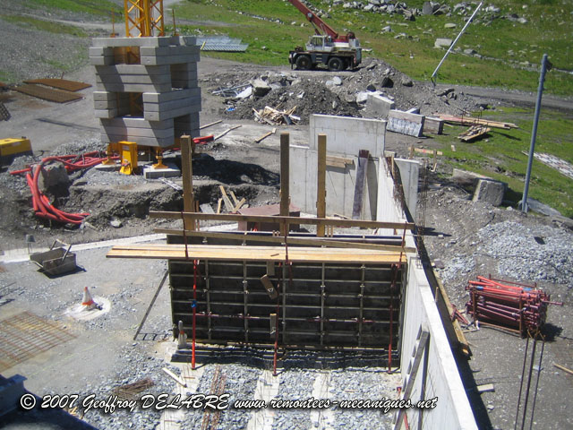

Petit point photographique du gros chantier de l'été dans nos montagnes (photos du 29/06/2007)

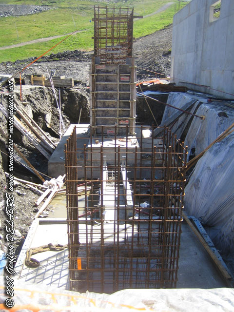

Gare Sommitale de Cairn:
Beaucoup de béton coulé pendant ces 12 jours. Les massifs qui vont certainements supporter la structure du toit sont vraiments grands et impresionnants.

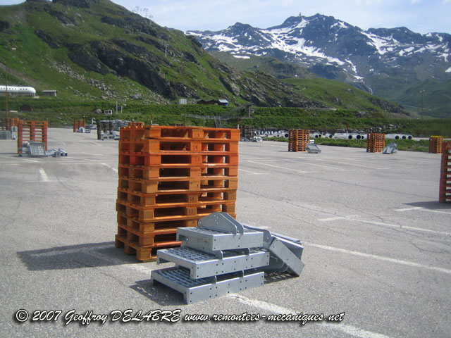

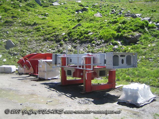

Des éléments de structure de la gare sommitale de cairn sont arrivés:

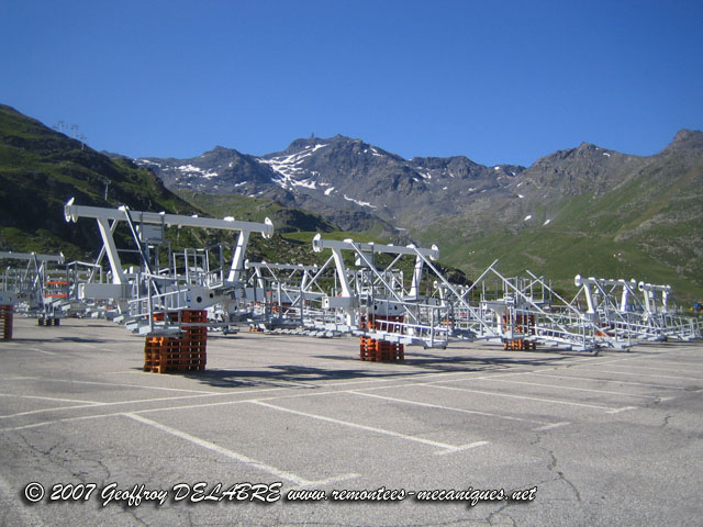

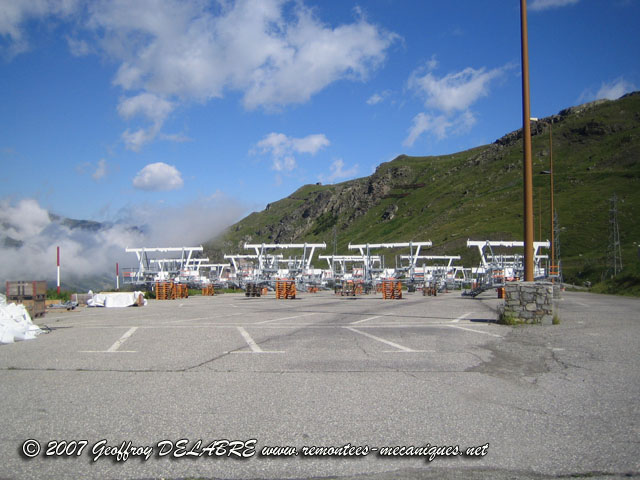

La Drop Zone est entrain de se vider des feraillages qui étaient présents. Une partie à été également amménagée pour pouvoir monter les 23 têtes de pylones que va comporter la ligne (cf. photo çi dessous )

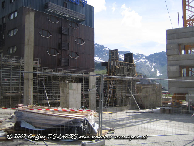

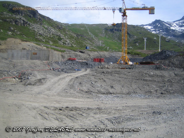

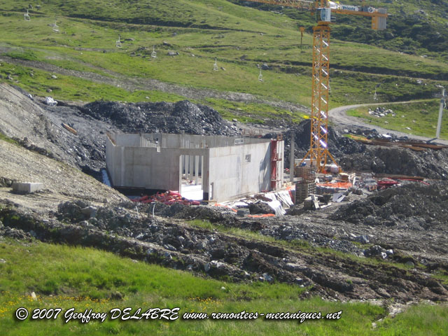

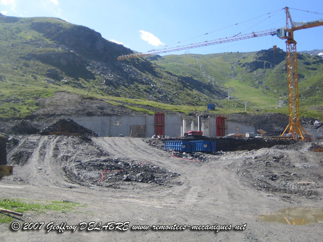

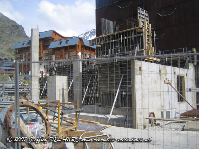

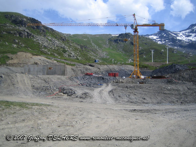

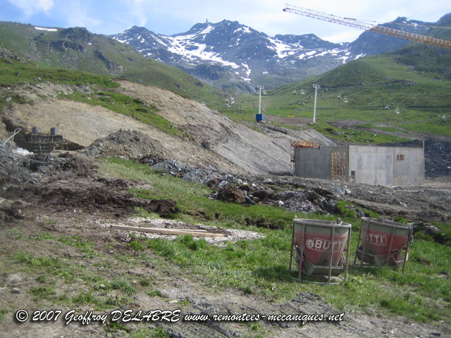

Chantier au niveau du virage de Caron:
Un peu de béton à cet endroit. On commence aussi à voir les deux niveaux que va comporter le batiment à ce niveau de l'installation

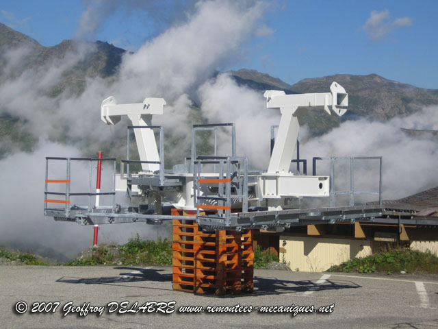

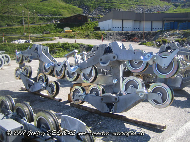

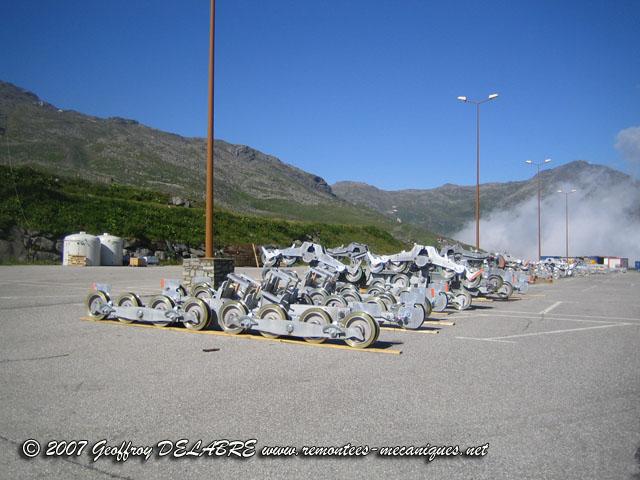

Drop Zone
Au niveau de la Drop Zone, toutes les têtes de pylônes et leurs paserelles sont prètes pour l'héliportage. Les balanciers sont tous arrivés. La ligne comportera un balancier 8/SC (P6) ainsi que 3 autres 4S/C. La ligne sera symétrique à quelques exceptions sur le coté Caron. A noter que la voie est peu large certainement pour pouvoir intégrer la gare entre les poulies du câble tracteur du TPH.

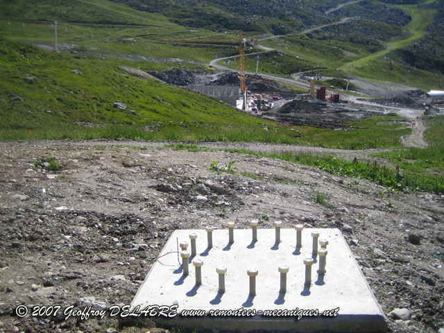

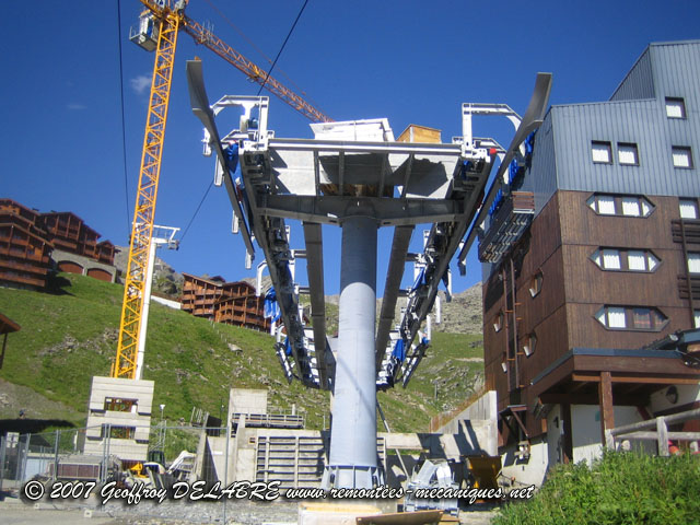

Tête du P1

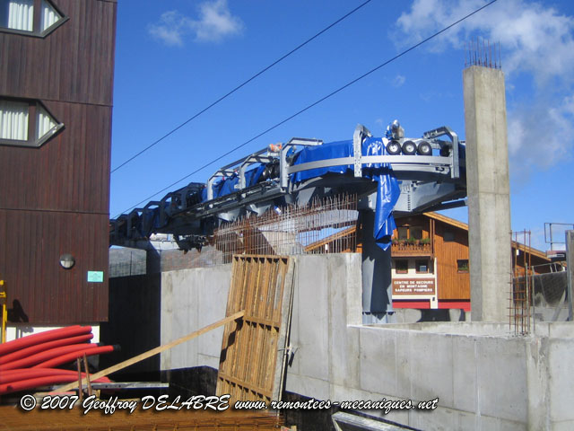

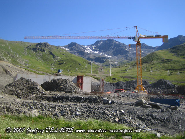

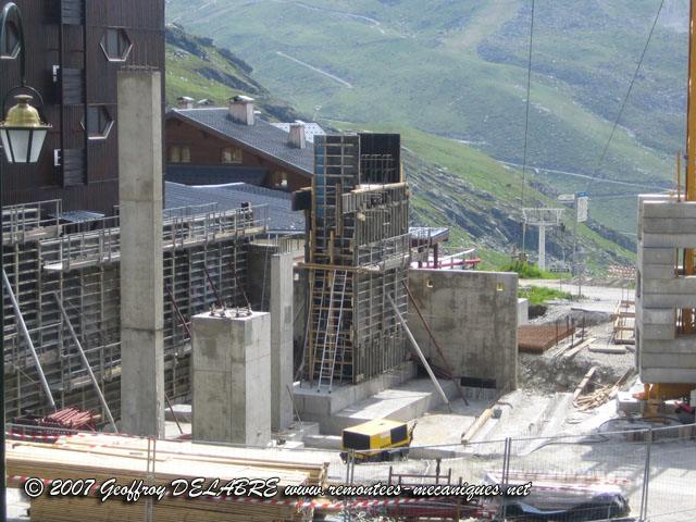

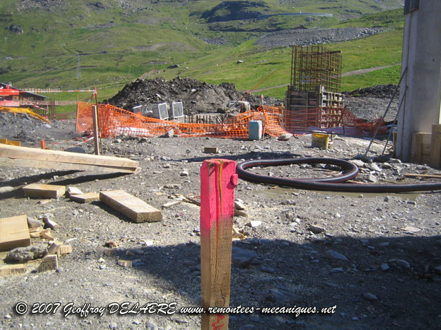

Virage de Caron
Au niveau du Virage de Caron, le garage à cabines prend forme. Les massifs des gares coté Cairn ont été implantés et leurs semelles coulées. A noter que la forme des massifs pour toutes les gares ne sont pas ceux que l'on a l'habitude de voir pour des UNI-G.

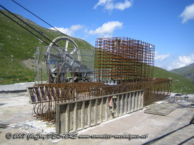

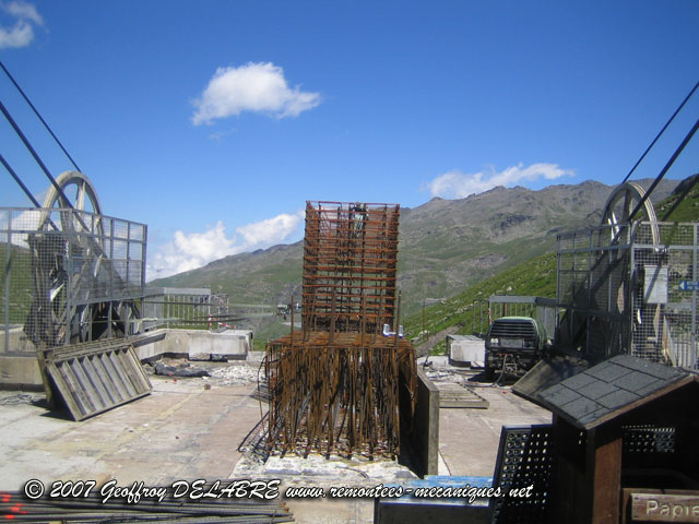

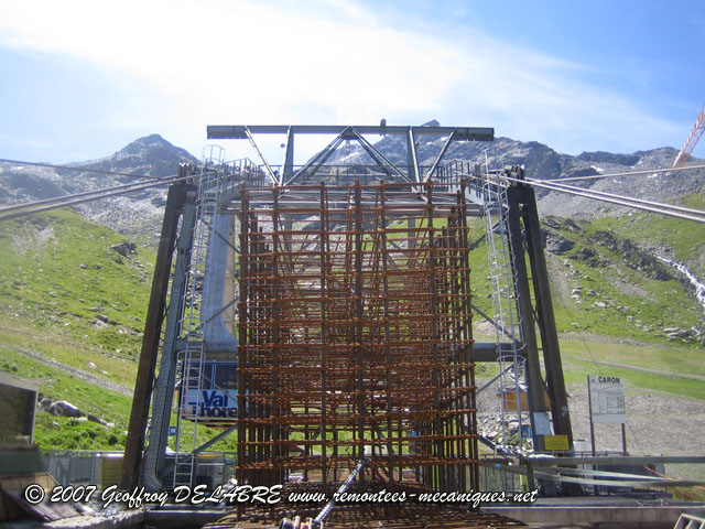

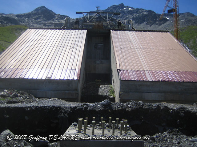

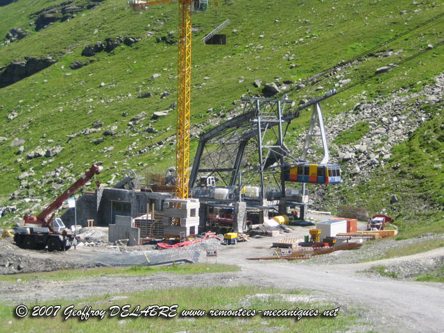

Chantier TPH Caron
Contrairement à ce qui était dit précédemment par Levieux, la gare sera bien comme placée dans l'axe du Téléphérique comme l'ancienne TC. A coté de la Gare du TPH, les travaux concernent, certainement le futur batiment autour du TPH. Il y'a également, Quelques pièces sont entreposées aussi dont la poulie amont et des tiges de vérins.

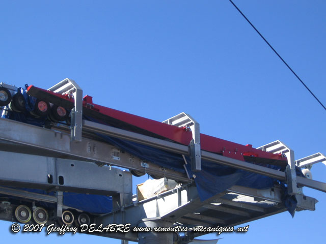

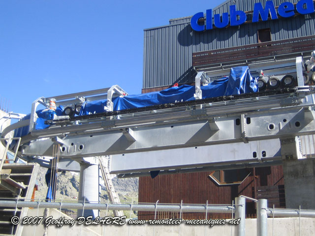

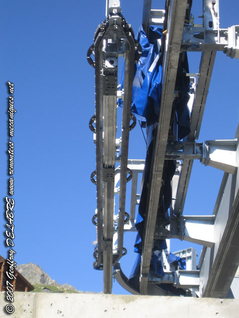

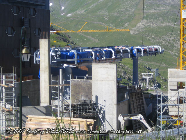

Gare Amont Cairn
Aller après vous avoir fait patienter voila le plus interessant. Les poutres à pneus et le contour ont été montés. Mais le plus interessant c'est que cette gare est équipée du tout nouveau système de rangement automatique développé par Doppelamyr. Sans plus attendre les photos :)
Le fameu dispositif de rangement des cabines développé par Doppelmayr
