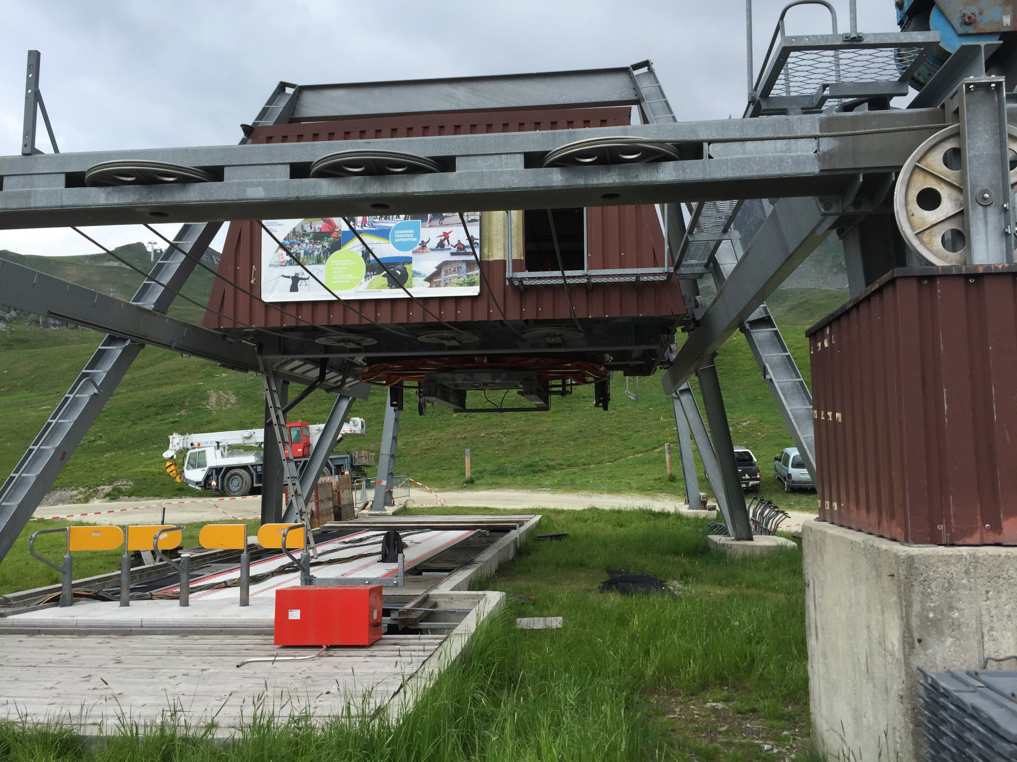

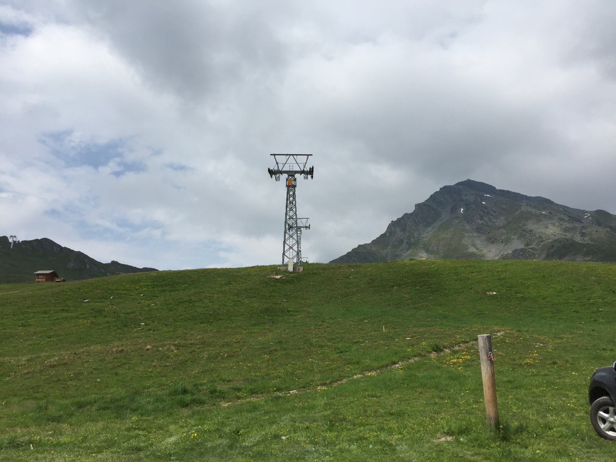

bonjour,les travaux de démontage du télésiège on débutés.
les sièges sont démonté en plusieurs partie,le câble sera démonté la semaine prochaine.
Hébergé par Imagesia, le meilleur hébergeur d'images du net !
voilà pour le démontage.

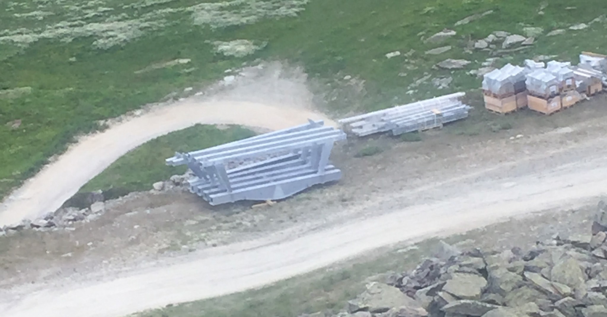

Merci pour les photos (attention à la taille :)).

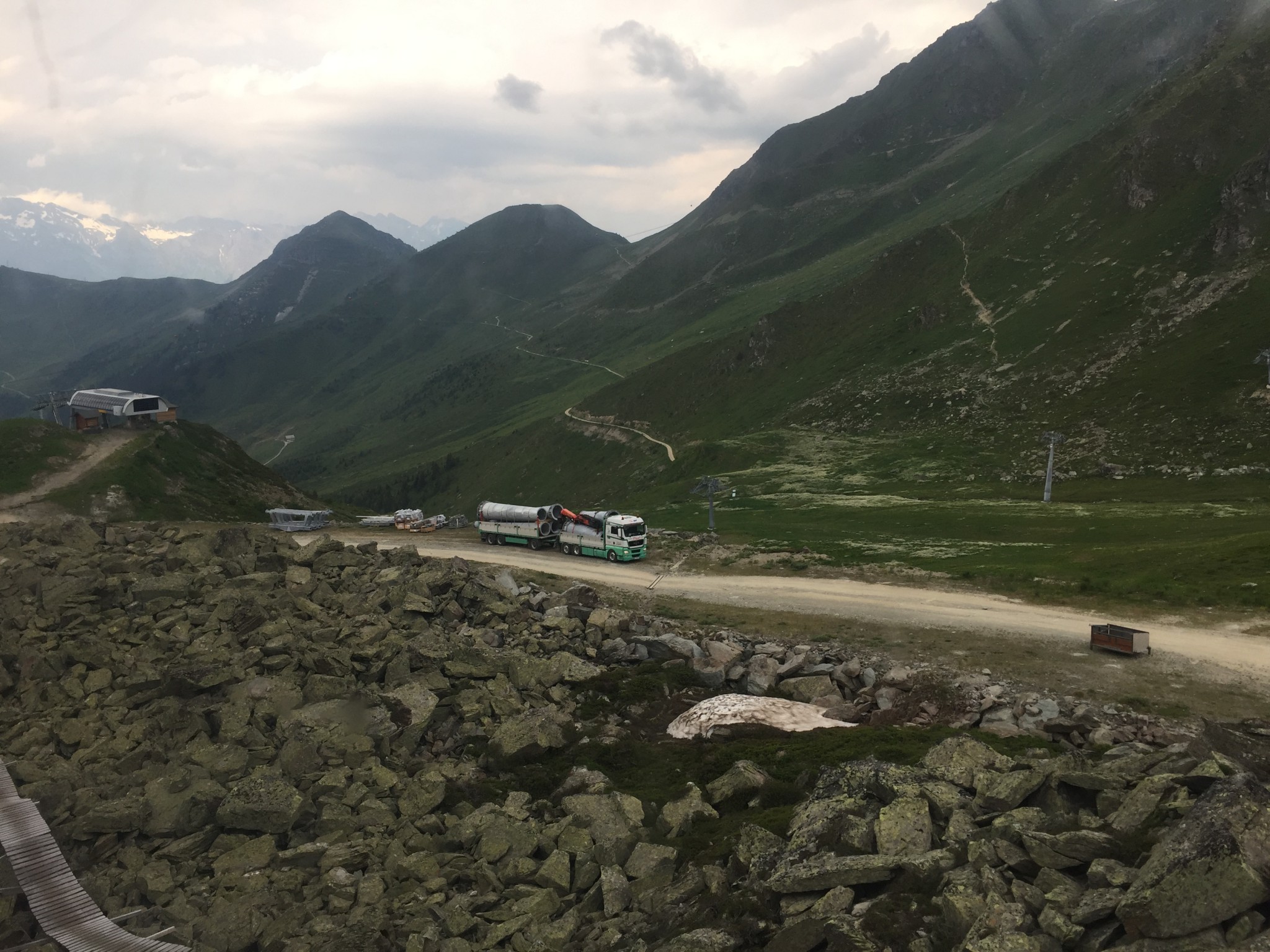

Apparemment les éléments des pylônes sont stockés aux Violettes, à proximité du TSD Mayentzet, d'où ils seront héliportés le jour du montage, ce qui risque de ne pas être de sitôt puisque qu'il ne semble pas que les travaux d'excavation/terrassement aient déjà commencé. Il reste encore pas mal de travail pour le démontage de l'ancien TSF.

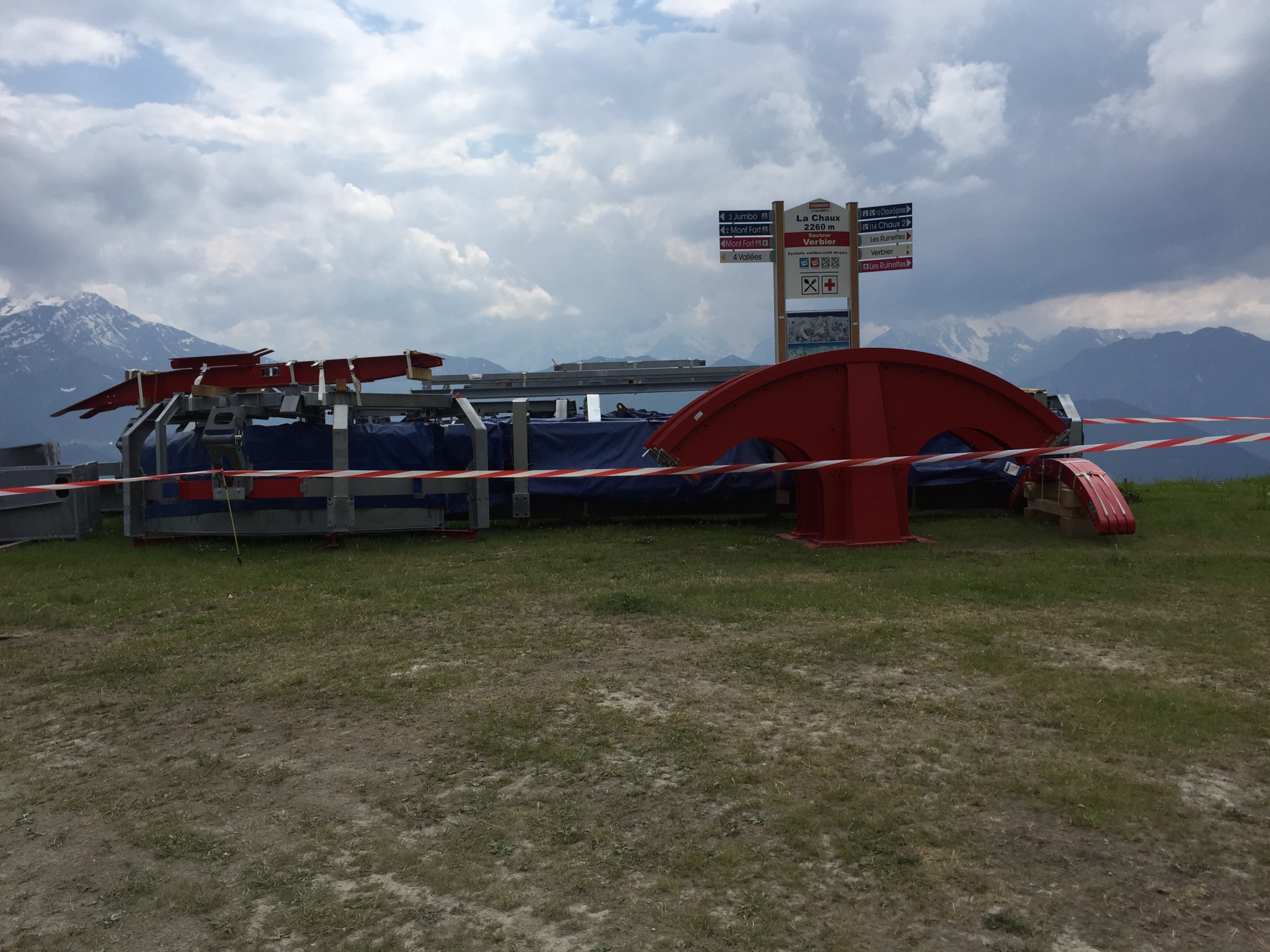

A la Chaux, on peut voir divers éléments de la station motrice dont la poulie et sa couronne dentée (pour l'entraînement auxiliaire), chacune en 4 morceaux.

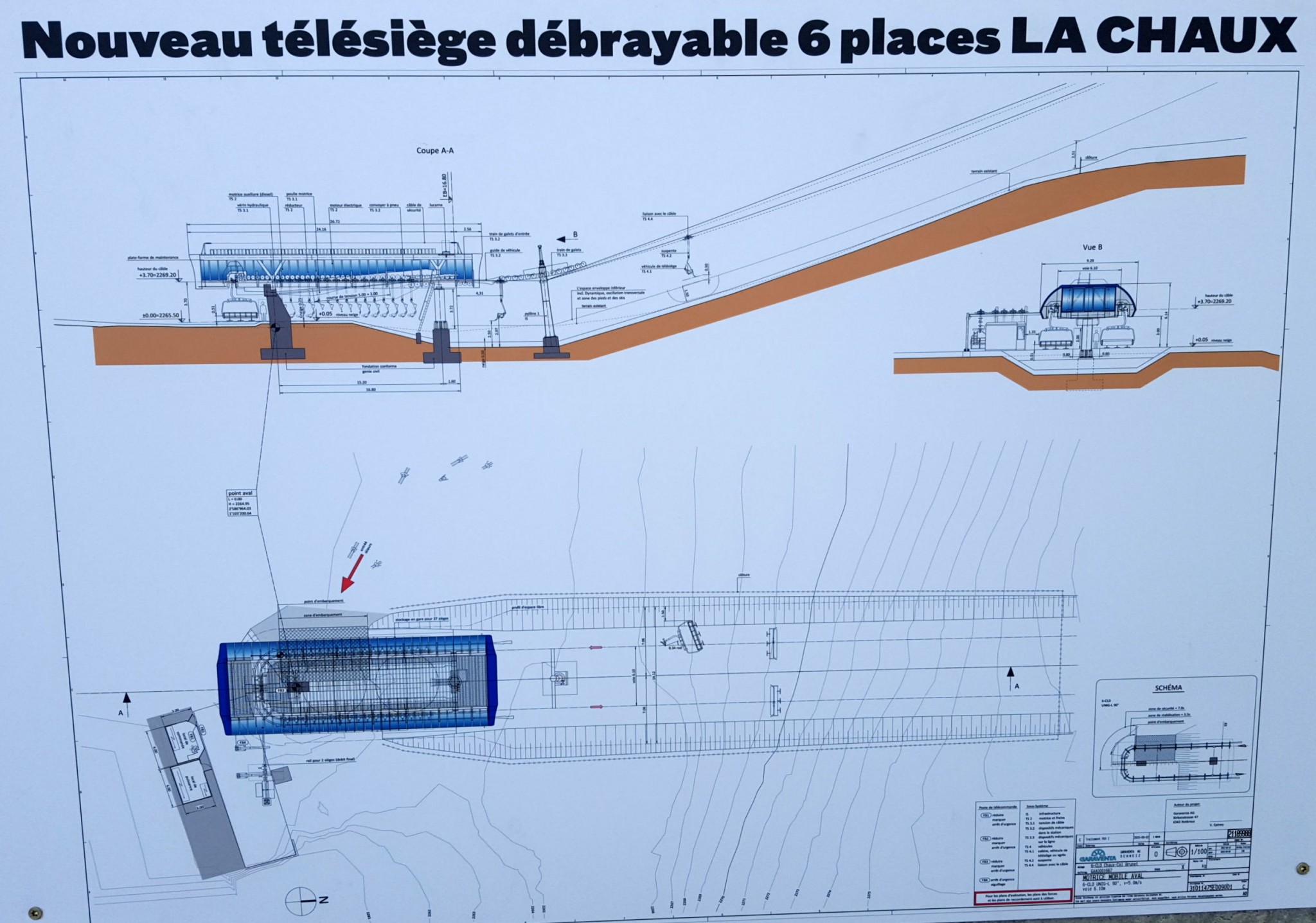

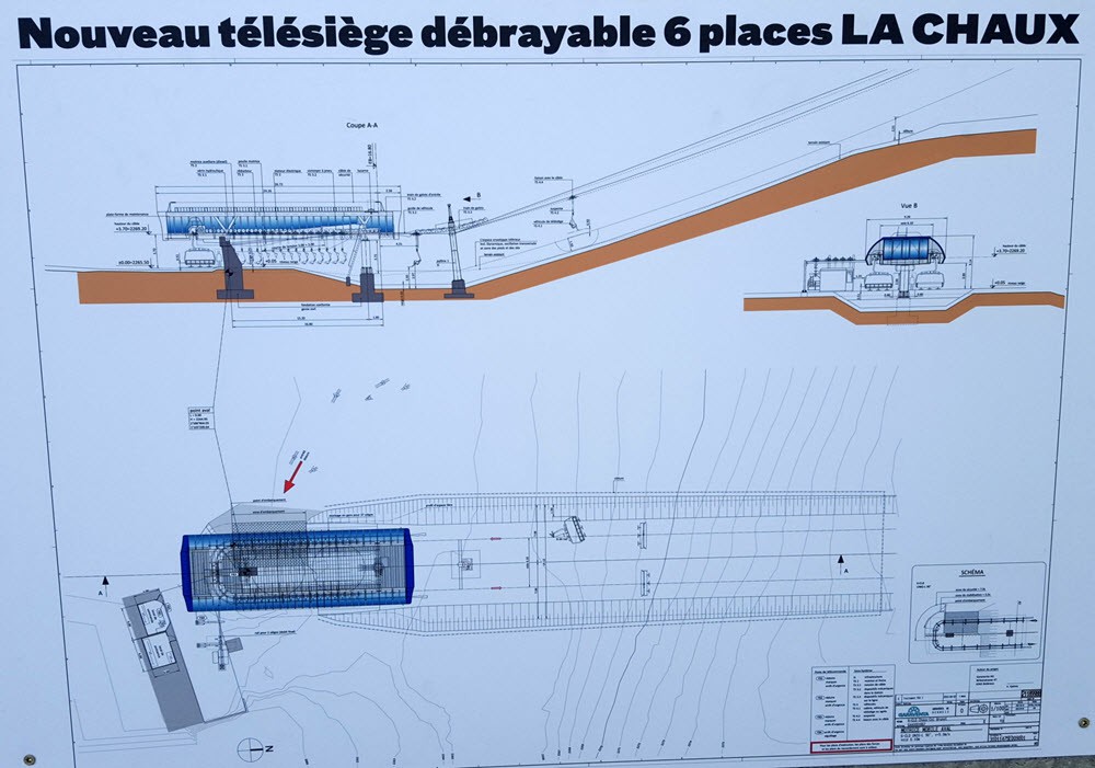

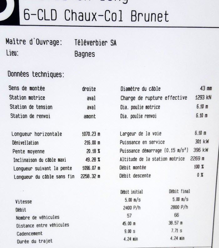

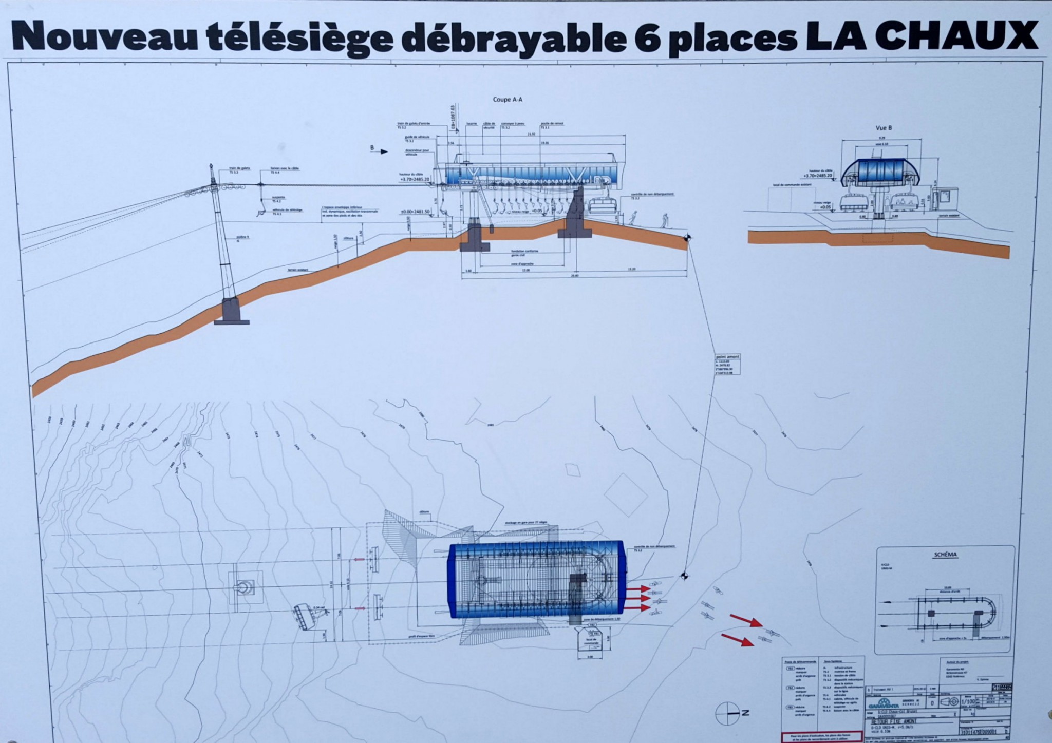

Comme plusieurs liens de photos ont disparu dans le premier message du sujet, je me permets de remettre ici les clichés de Garaventa94 relatifs aux caractéristiques et aux schémas de l'installation :
Schéma de la station aval (cliquez sur la photo pour l'agrandir)
Schéma de la station amont (cliquez sur la photo pour l'agrandir)

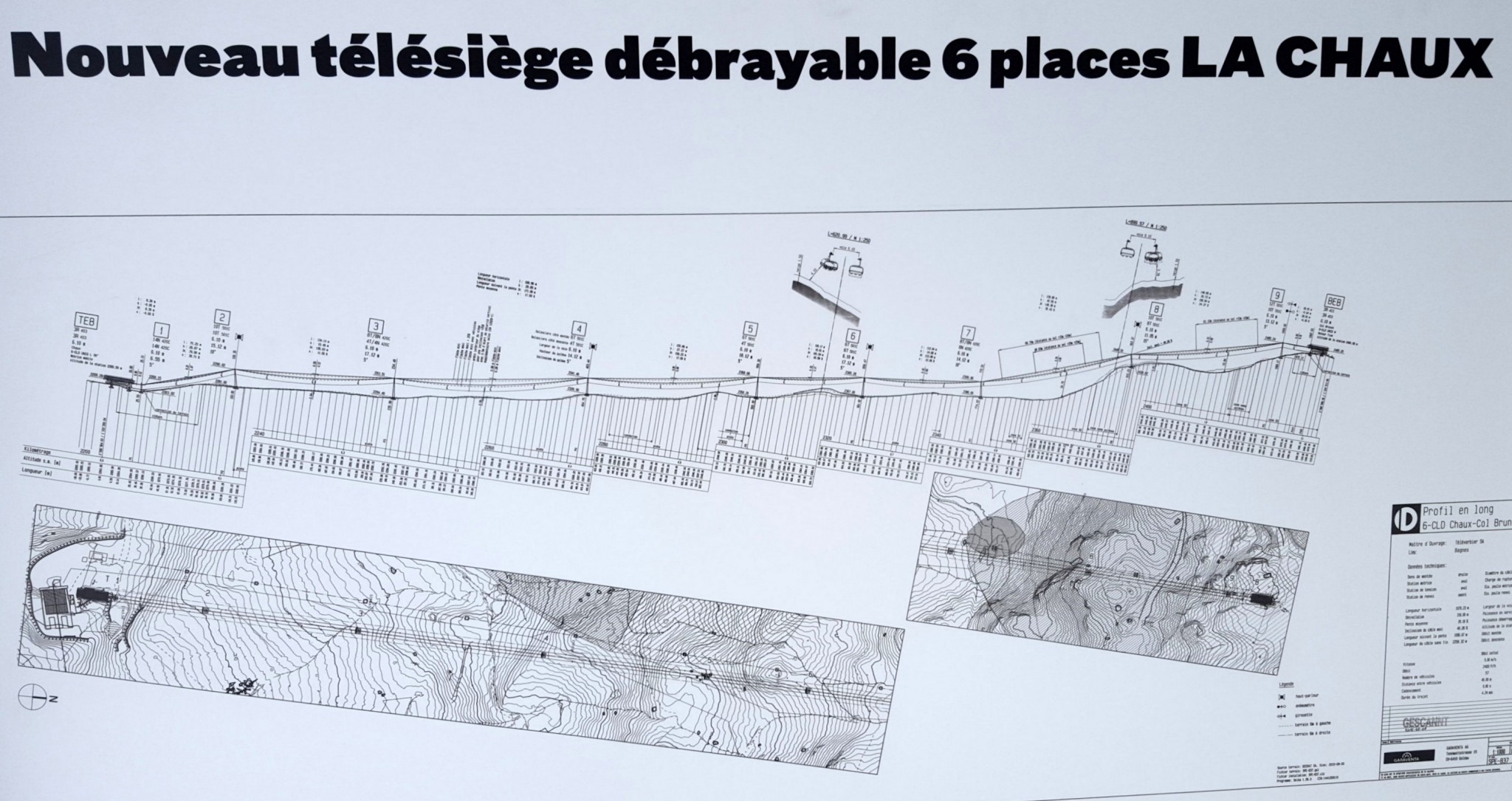

Profil de la ligne (cliquez sur la photo pour l'agrandir)

Pour ce qui est du matériel de la nouvelle installation comme l'a dis Gondelbahn Monde,une partie est entreposé au lieux dit le pierrier (au dessus des ruinettes )et le reste à la Chaux.
