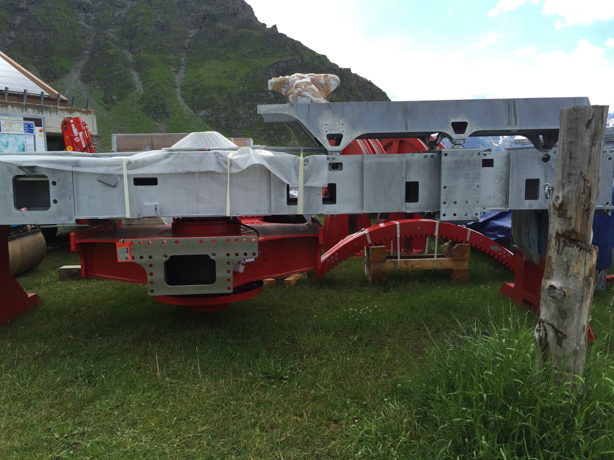

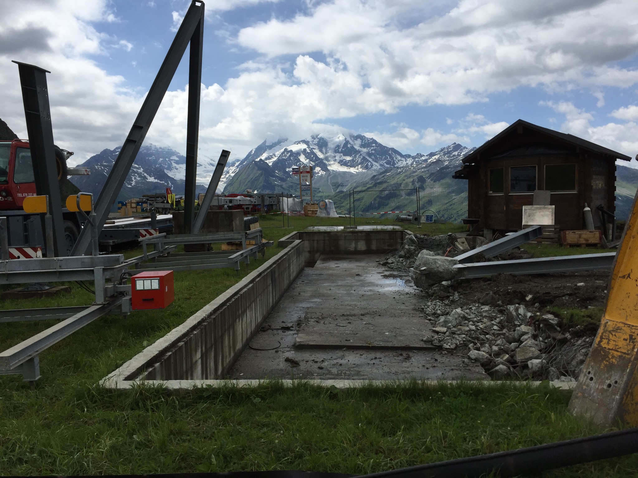

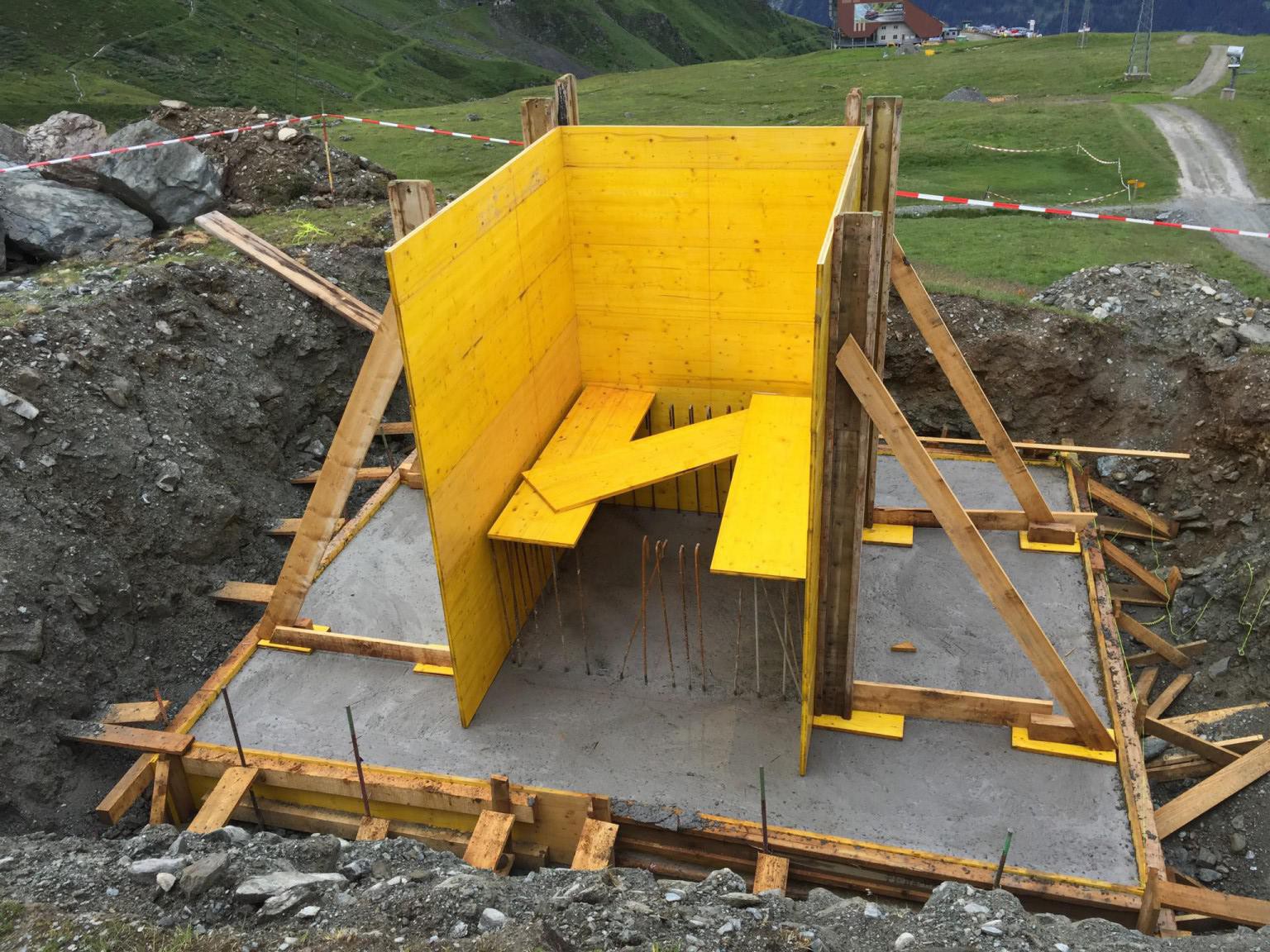

Bonjour, voici les images du jour à la Chaux 2 :
Une semelle d'un socle :
Pleins de marmottes cachées (une bonne dixaines sur tout le trajet de la Chaux 2 :) )
L'ancienne ligne :
L'ancienne gare :
La nouvelle gare (qui va bientôt être montée avant la fête des familles pour libérer de la place)

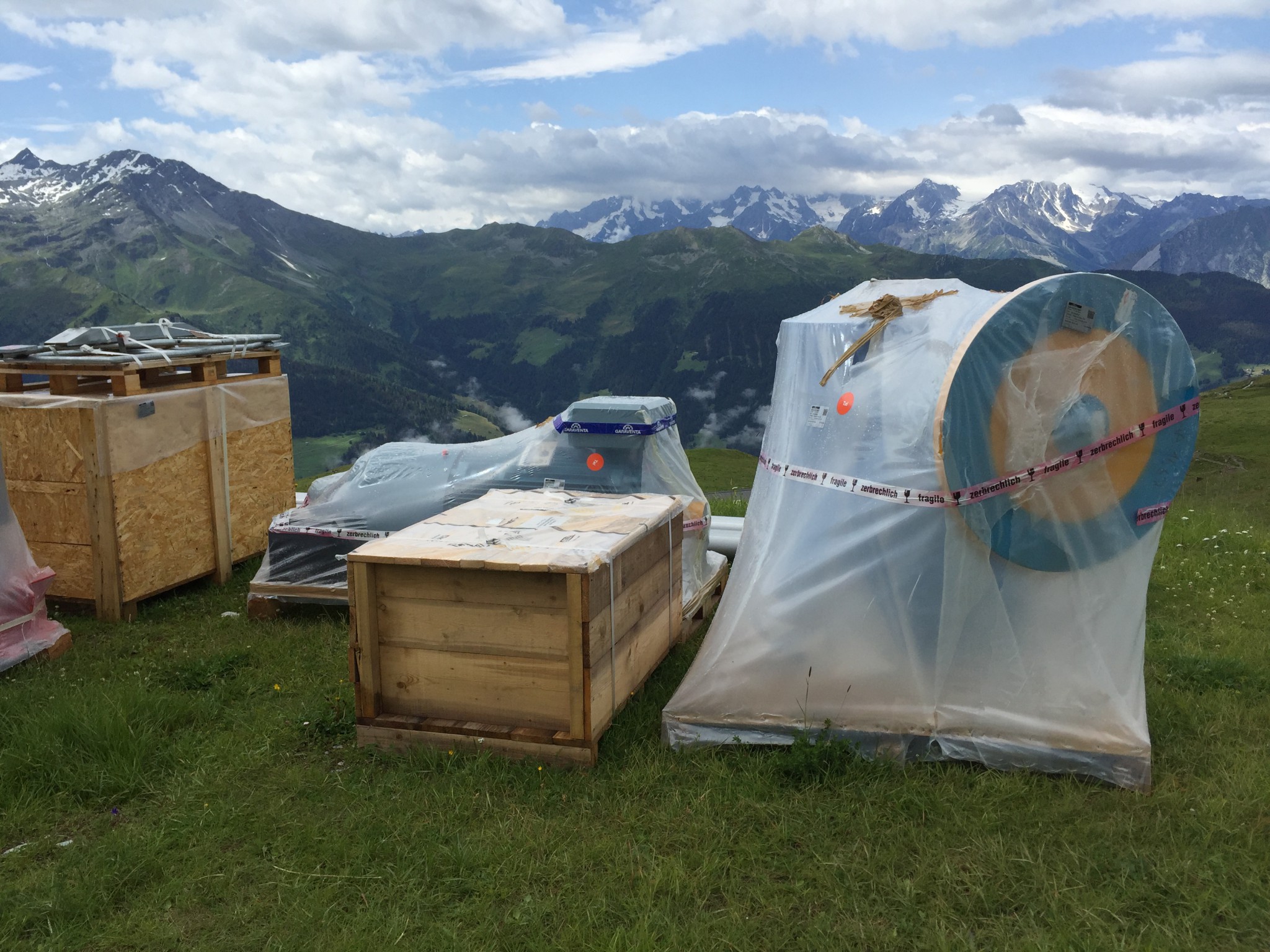

Le matériel (vue de loin) :
Morceau de gare :

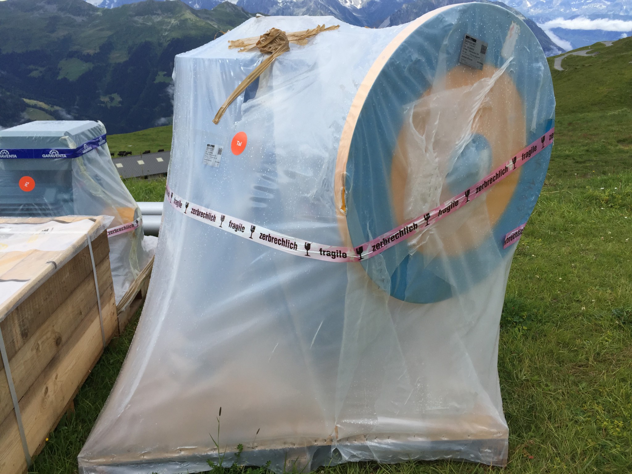

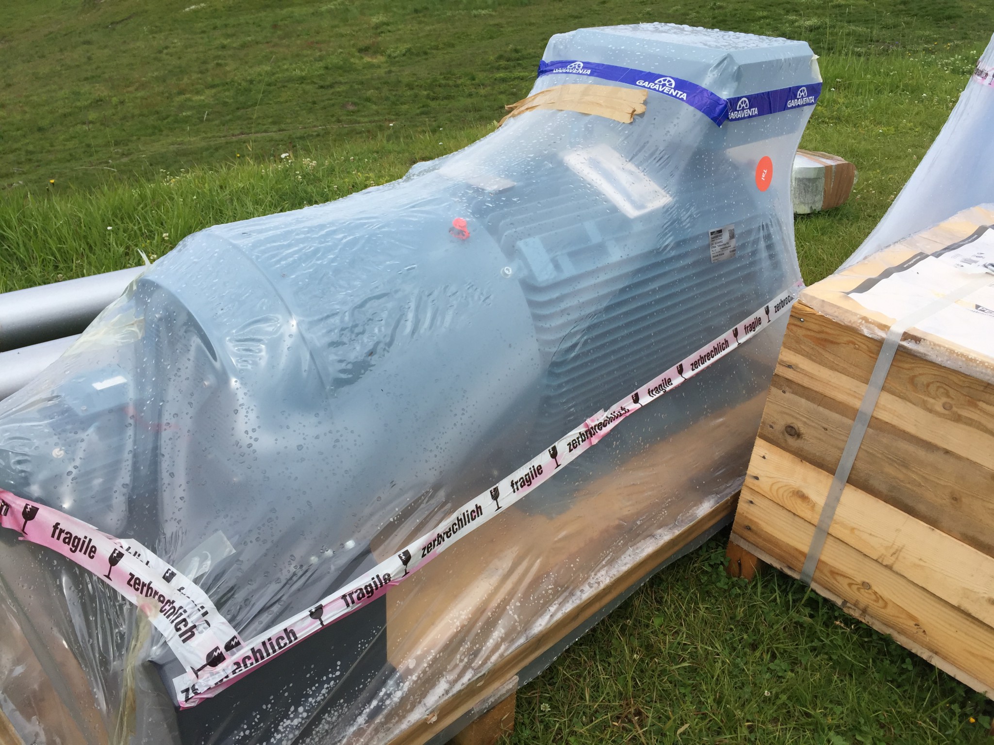

Moteur et réducteur :

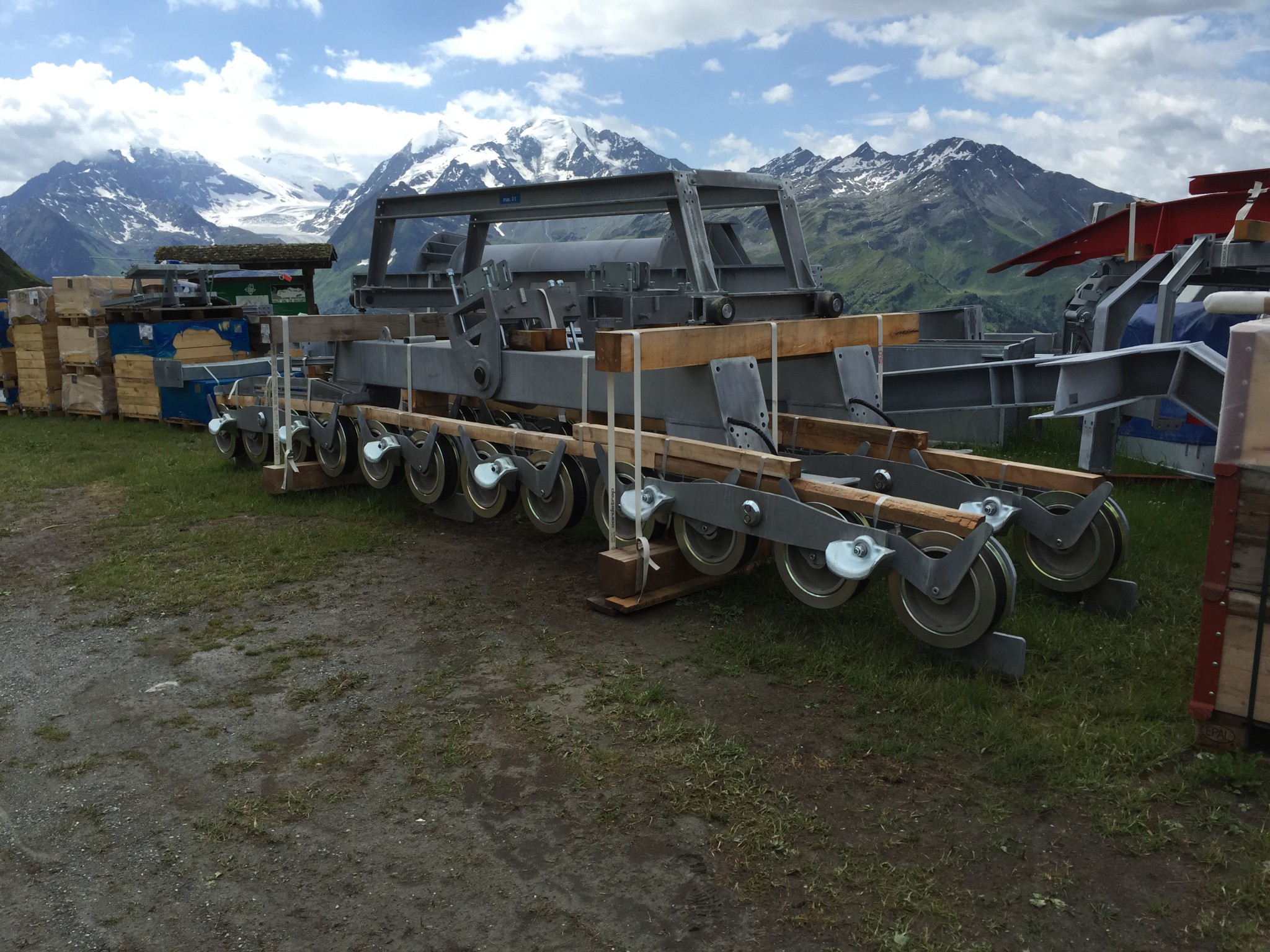

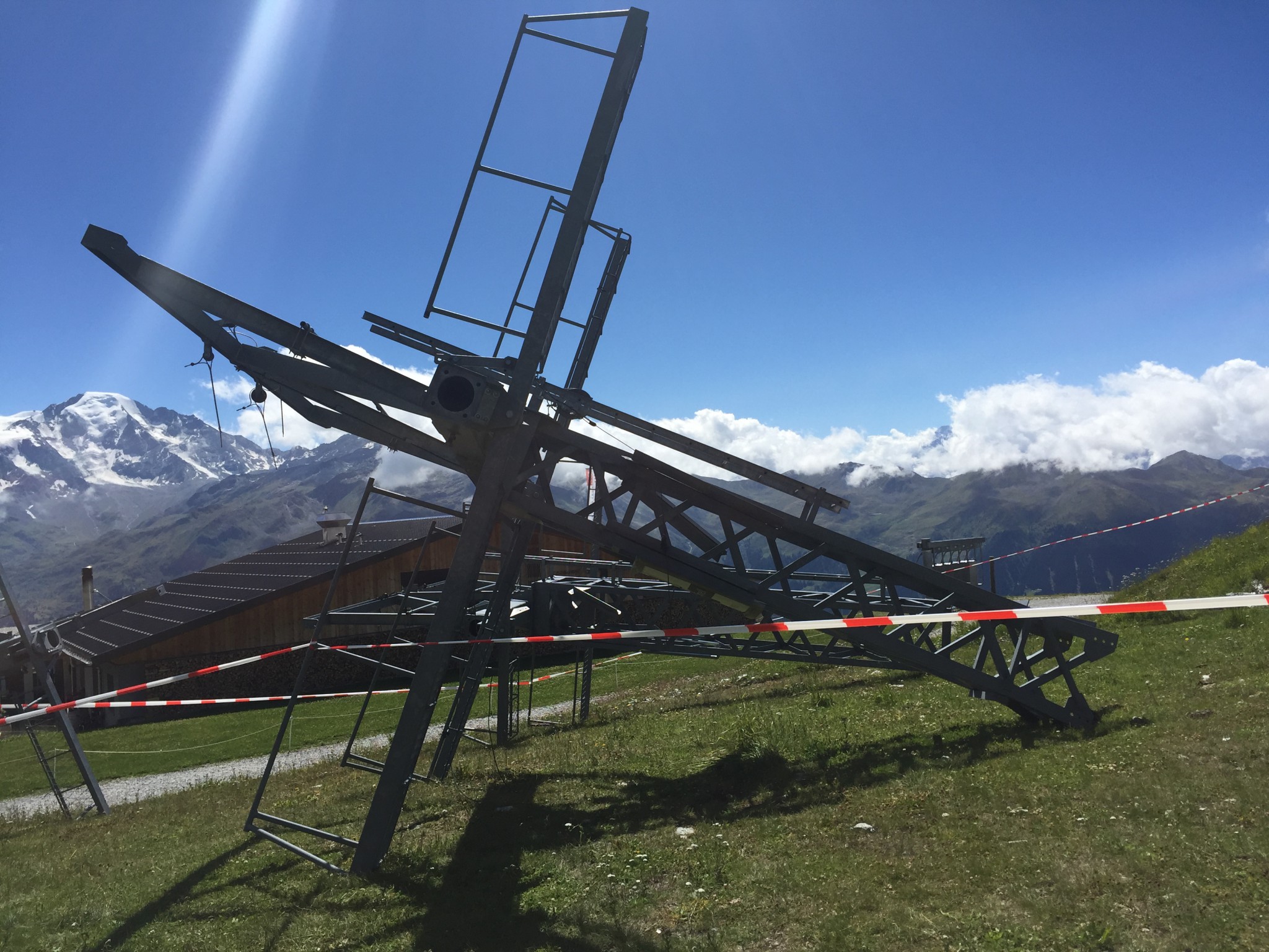

Balanciers (je suppose le 12C, premier pylône)4

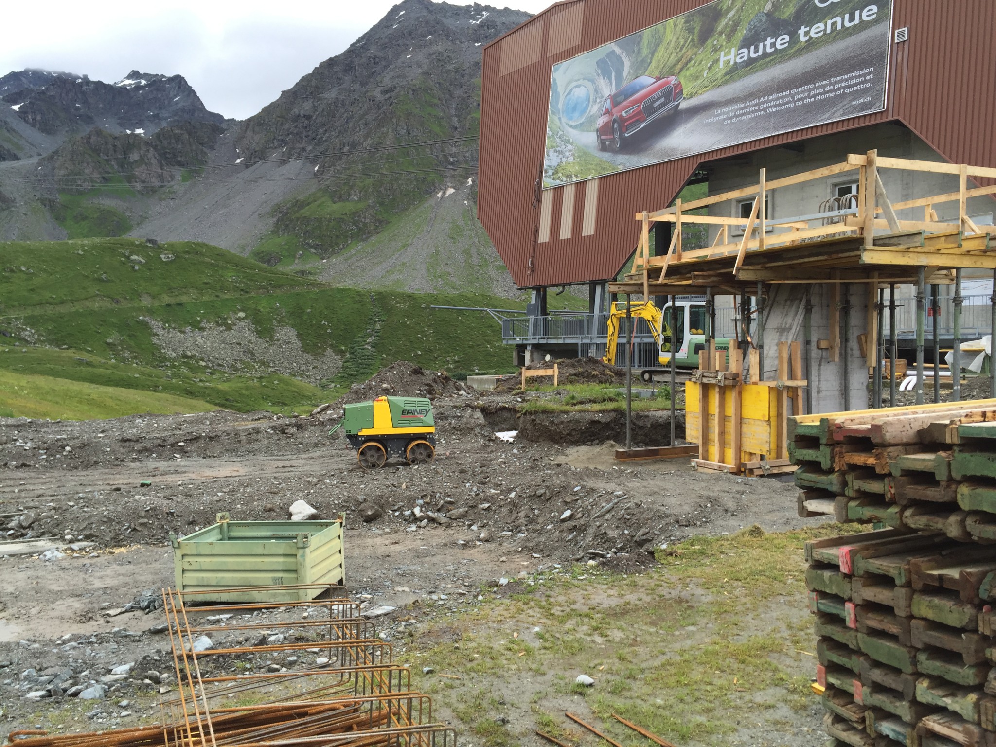

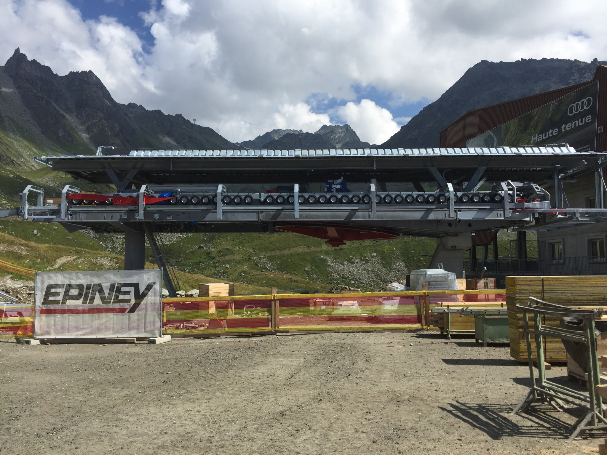

Voici le montage de la gare aval motrice-tension :
Voilà :)

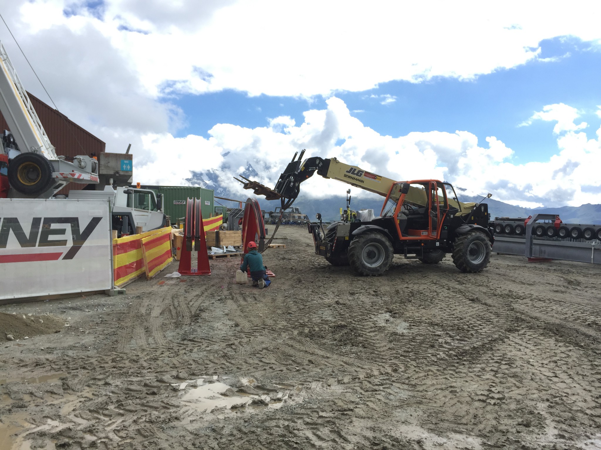

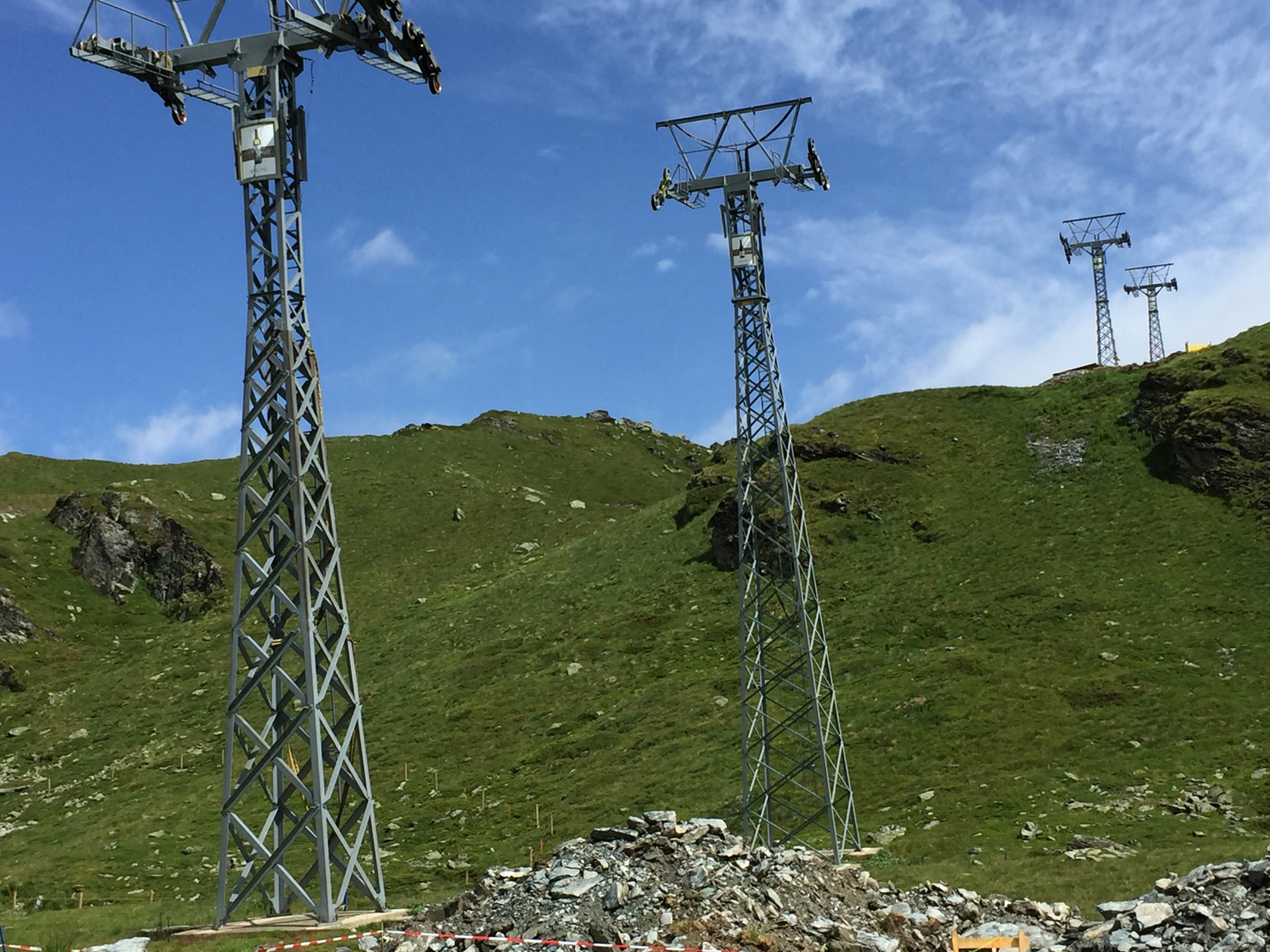

Posté 28 août 2016 - 16:15
Ces dernières semaines :
#56 L'utilisateur est hors-ligne   Cookie
  • Messages : 2 824
Posté 28 août 2016 - 18:56
Merci pour les photos.
A voir la came d'embrayage, ça serra des pinces à barres de torsion. Étonnant, car d'habitude, les dernières installations de TéléVerbier était à pinces à ressort. J'imagine que c'était dans le but de pouvoir les réviser eux-mêmes, alors qu'avec des barres de torsion, ça doit être plus compliqué.
