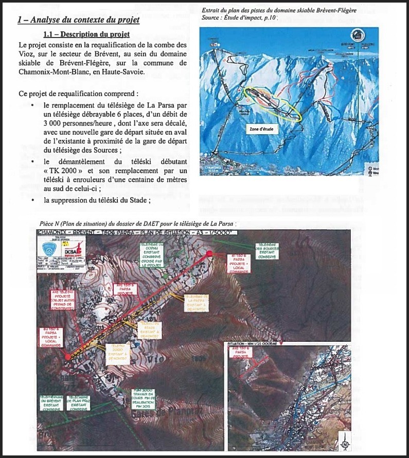

Présentation du projet :
Après la construction de la télécabine de Planpraz en 2008 et de l'ascenseur incliné Funi 2000 en 2015, la Compagnie du Mont-Blanc remplacerait le TSF4 de la Parsa par un nouveau télésiège 6 places débrayable et le téléski 2000 par un téléski à enrouleur et démonterait le téléski du Stade .
Lien vers la station dans la BDD : http://www.remontees...flegere-30.html
l'avis de la DREAL : http://www.auvergne-...cG2016-2358.pdf
Ansi que sur la page suivante :
  • Des travaux de pistes ponctuels, pour entre autres, raccorder le nouveau départ du télésiège aux pistes existantes, avec :
  • La création d’un accès à la piste des Nants depuis la nouvelle gare du télésiège ;
  • La suppression du mur des Mélêzes et mur 2000 par fermeture de la piste par la pose de filets, sans aucun terrassement
  • l’élargissement ponctuel de la piste permettant l’accès aux télésièges des Sources et de La Parsa
  • la création d’une variante de la Combe des Vioz.
  • Le nouveau télésiège de La Parsa croisera et passera en dessous de la ligne du télésiège existant Le Cornu.
  • Le projet nécessite des terrassements sur une surface cumulée d’environ 2 ha (environ 1,06 ha liés au
    télésiège de La Parsa (plate-formes de gares et ouvrages de lignes) et environ 0,9 ha liés aux travaux de piste).
  • Les travaux seront de type déblais/remblais. Les travaux de piste entraîneront un différentiel de 4 686 m3 de
    matériaux excédentaires, qui seront réutilisés dans le cadre des travaux du téléski. Le projet prévoit un
    défrichement d’environ 0,6 ha.

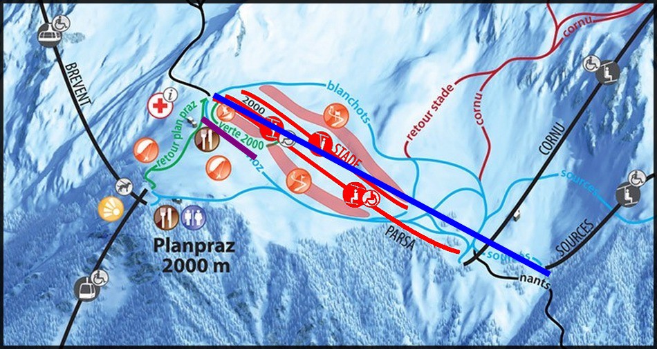

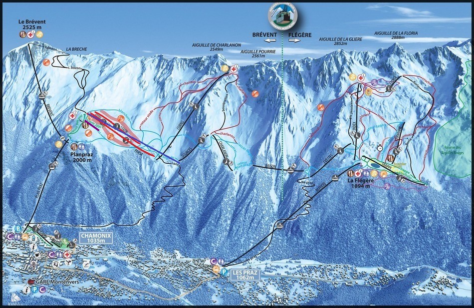

En rouge les remontées démontées, en bleu le nouveau télésiège et en violet le nouveau téléski à enrouleur 2000 : (tracée approximatif pour le TKE 2000)
Vue rapprochée :

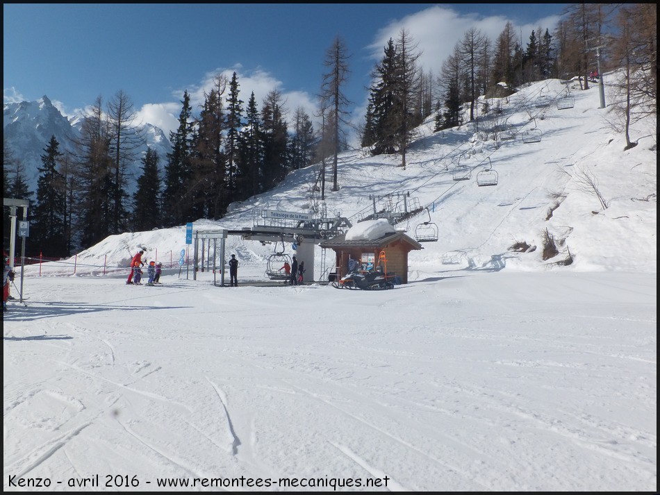

Le télésiège de la Parsa, la gare aval :

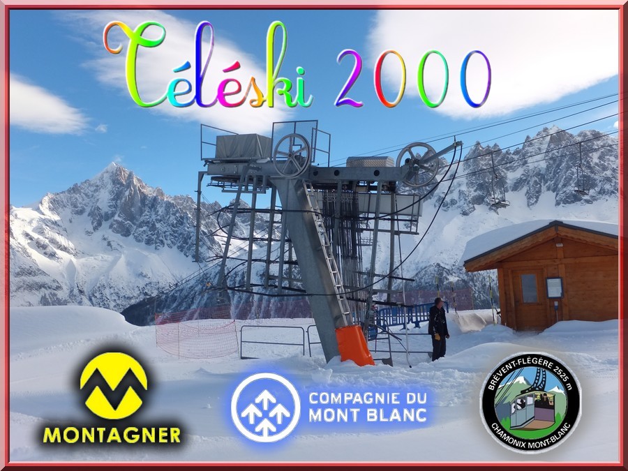

Le téléski 2000 :
(cliquez sur l'image pour accéder au reportage)

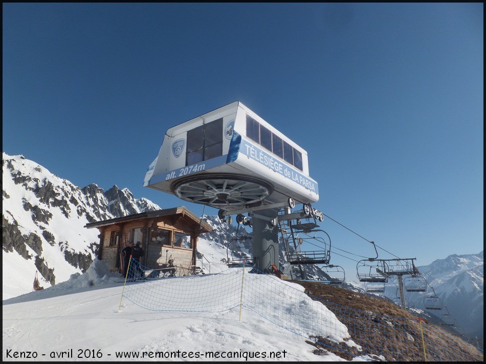

Un remplacement bien réfléchi ?
Le nouveau télésiège permettra de réduire l'attente au départ de l'actuel télésiège de la Parsa, mais on peut bien se demander l’intérêt de mettre la gare aval vers le départ du télésiège des Sources ce qui fait que le chemin pour accéder à ce télésiège devra être élargi et qu'il risque de devenir un boulevard. On peut aussi se demander l’intérêt de remplacer le téléski 2000 adaptée au besoin ansi que de supprimer le téléski du Stade très utilisée par l'ESF pour le stade de slalom, téléski qui est aussi très pratique. On est aussi à se demander si la piste de la Combe des Vioz ne saturera pas.

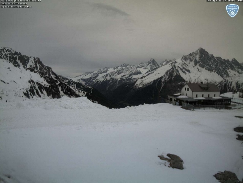

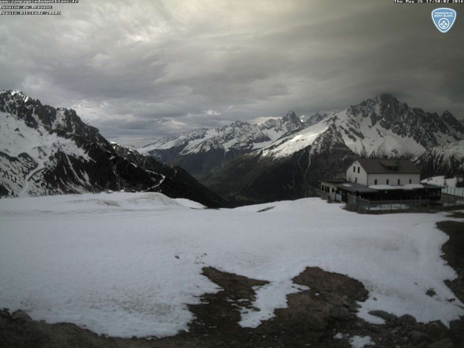

Deux capture de la Webcam, on voit que le déneigement à commencée ansi que les sièges retirés :
le 22 avril 2016 :
le 26 mai 2016 :

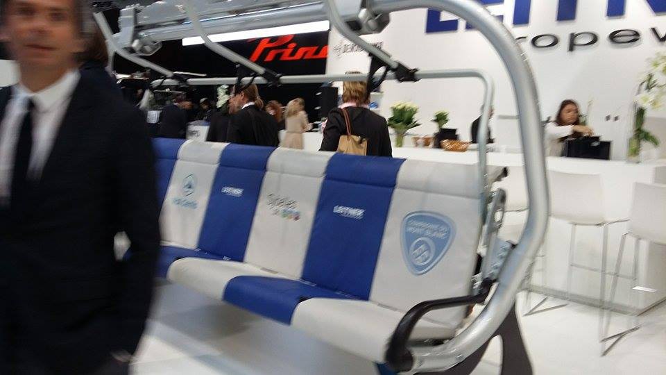

Quelques photos du siège et les caractéristiques technique de l'appareil (désolé pour le flou)
Le point négatif c'est que 3 appareils vont disparaître, remplacé que par 2. Au lieu de 5 postes de travail il n'y en aura plus que 4.

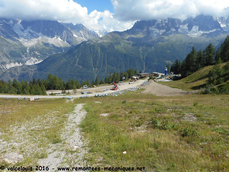

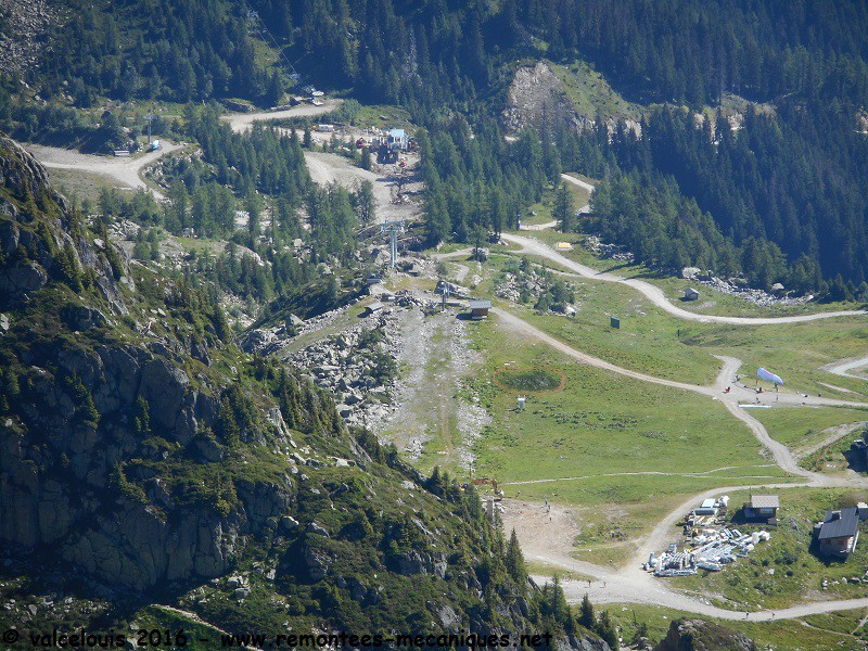

Le chantier vu depuis le Brévent.

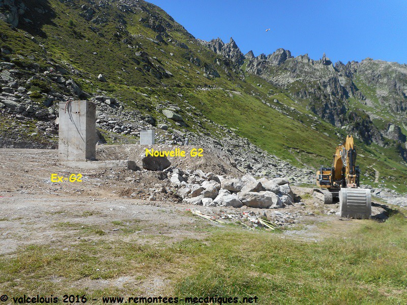

Les deux emplacements de la Parsa, avant et après.
La configuration de la future arrivée de la Parsa.

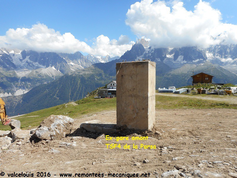

Le massif de la gare amont de l'ancien appareil a été mis au jour.

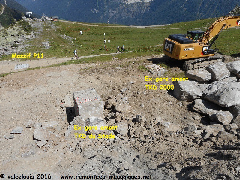

Les emplacements des anciennes gare amont des téléskis Stade et 2000.

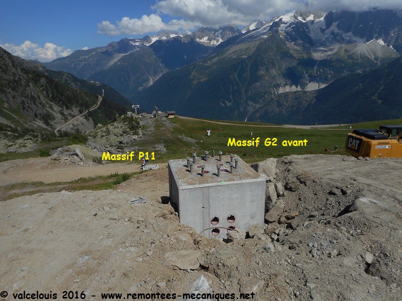

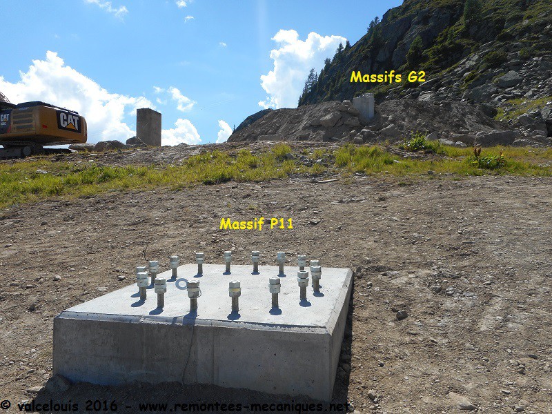

Les différents massifs à l'arrivée.

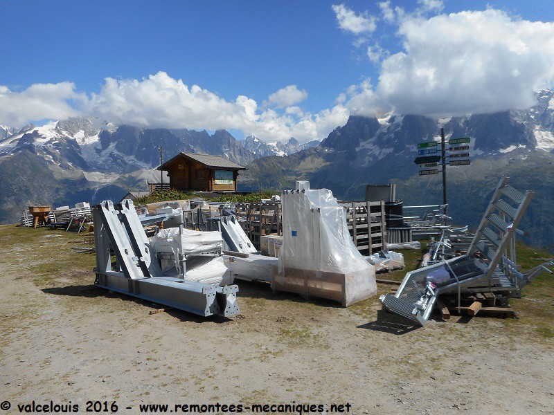

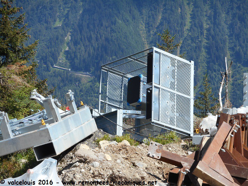

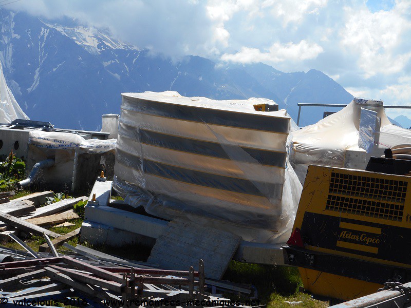

Des morceaux de gare amont.

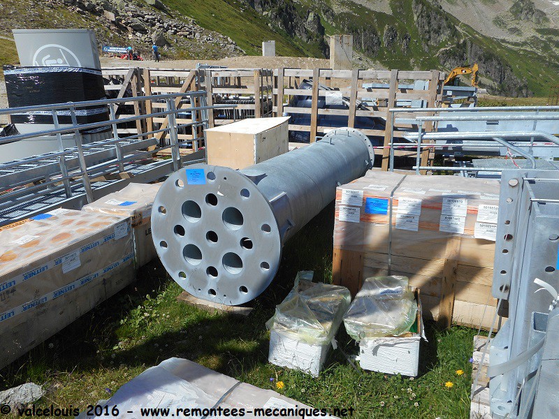

Le fût avant de la gare amont entreposé.
La poulie de la gare amont encore emballée.

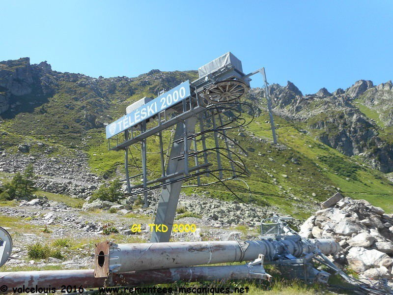

La gare aval du TKD 2000 encore intacte.

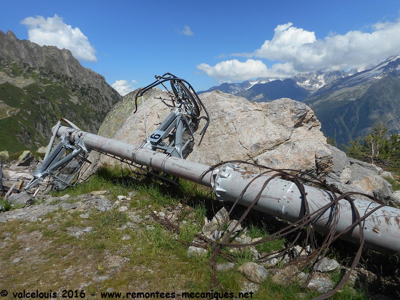

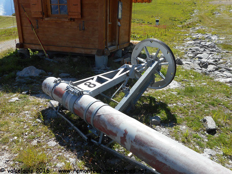

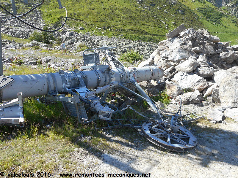

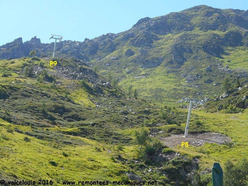

L'ancien P6 du téléski du Stade.
L'ancien P7 du téléski du Stade.
L'ancien P8 du téléski du Stade.

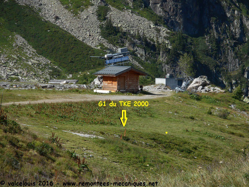

L'emplacement de la future gare aval du TKE est indiqué avec un piquetage.
Le massif du P10 non loin de la gare aval du TKD 2000.

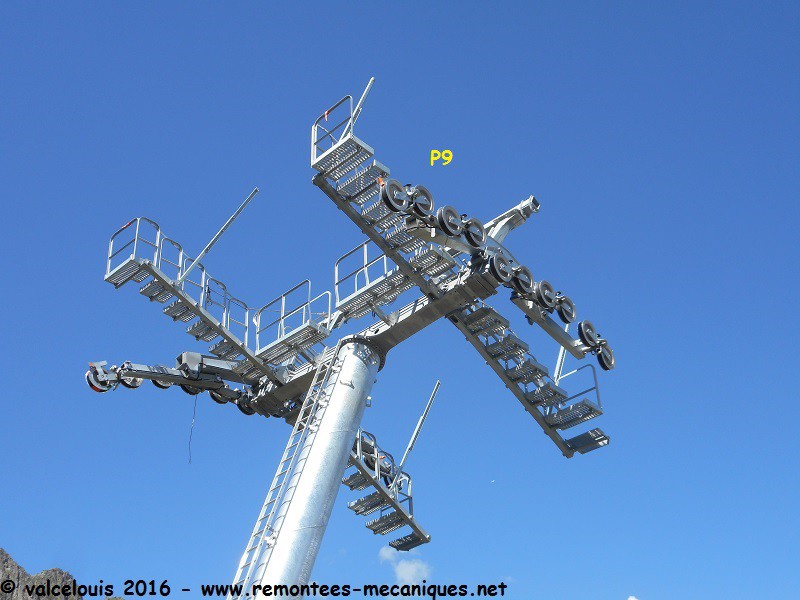

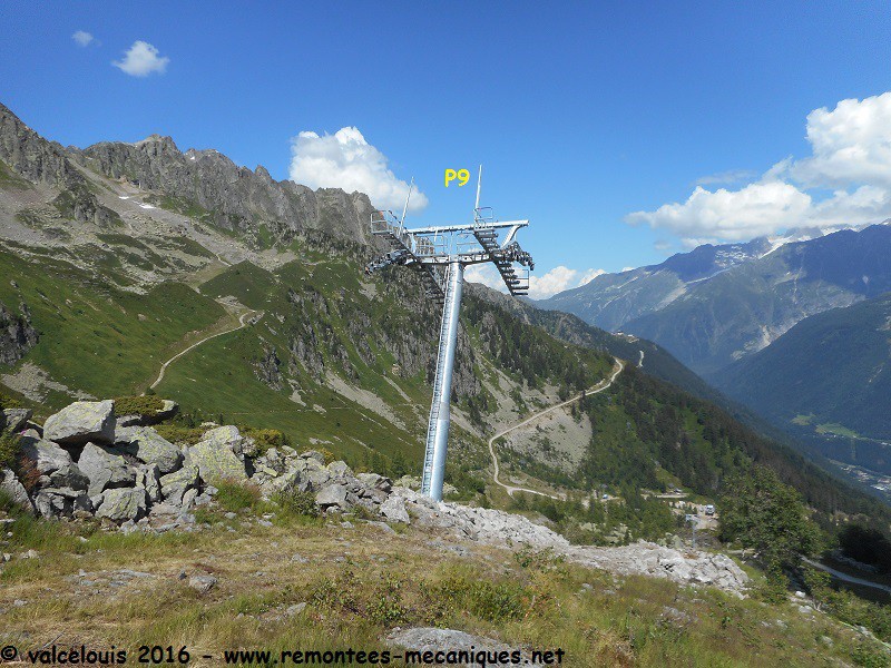

Le P9 permet un rétablissement de la ligne.
La tête du P9.

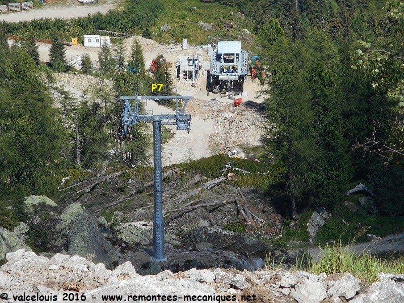

Le P7 et la gare aval.

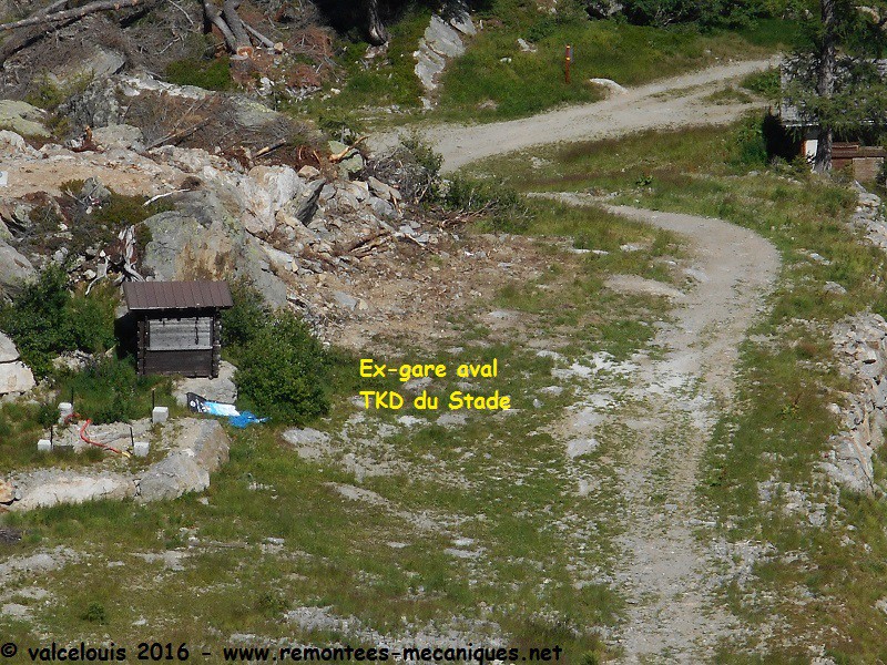

L'ancien emplacement de la gare aval du téléski du Stade.

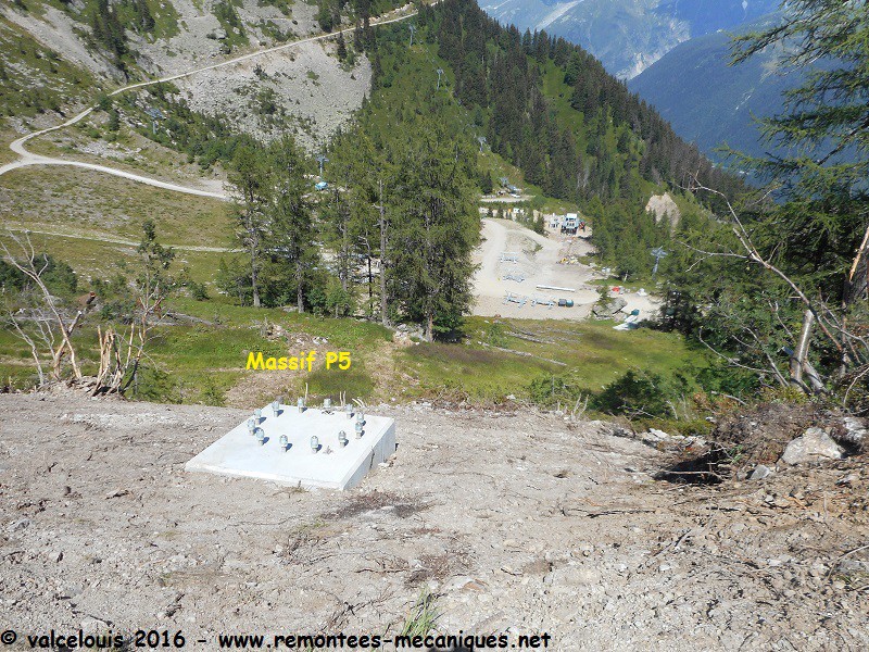

Le massif du P5 et, au loin, la gare aval.

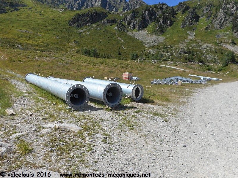

Quelques fûts et balanciers sur la DZ.

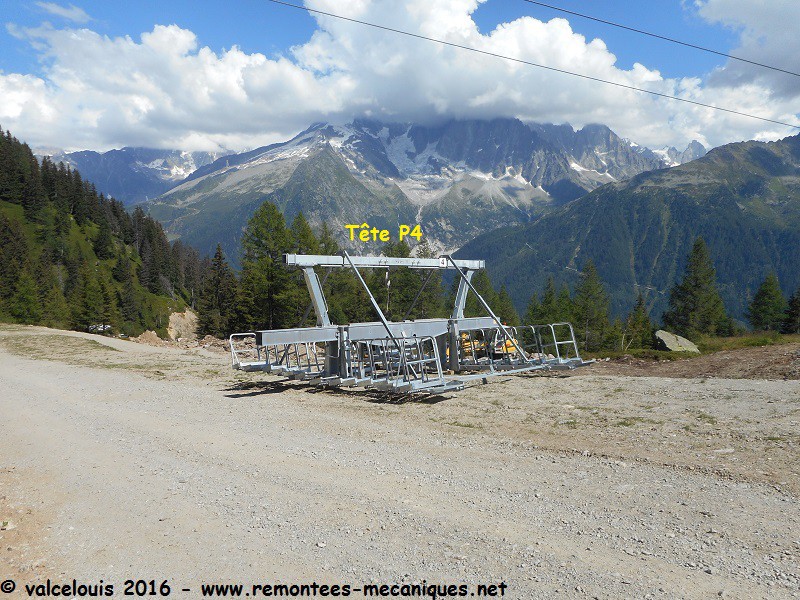

La tête du P4 non loin de la DZ.

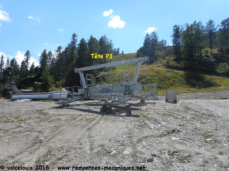

La tête du P3 a côté de son futur emplacement.

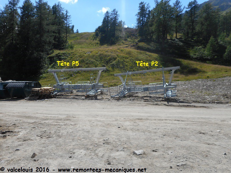

Les têtes du P2 et du P5 sur la DZ.

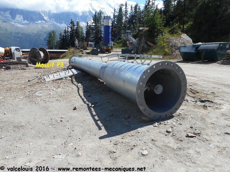

Le massif du P3 et son fût.

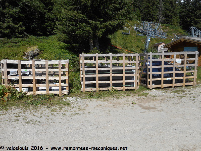

Le vitres de la gare aval entreposées à côté de la gare aval des Sources.

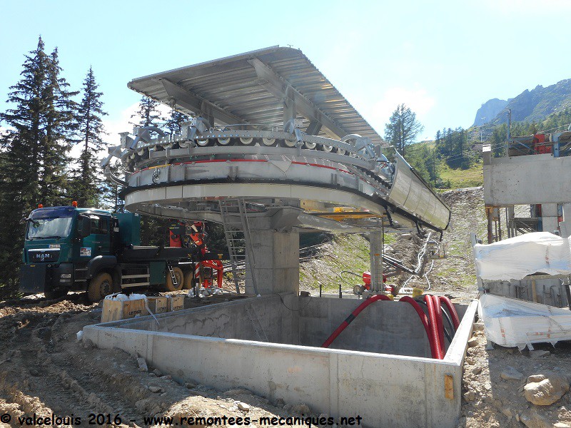

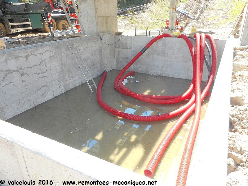

La fosse du tapis d'embarquement.

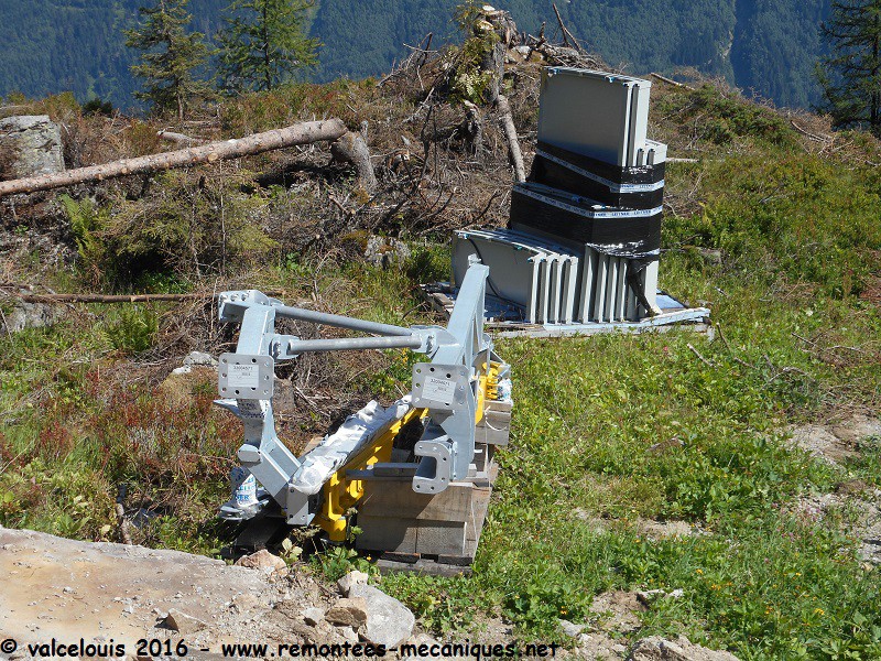

Des morceaux de l'habillage et l'aiguillage.

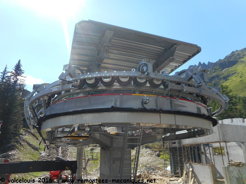

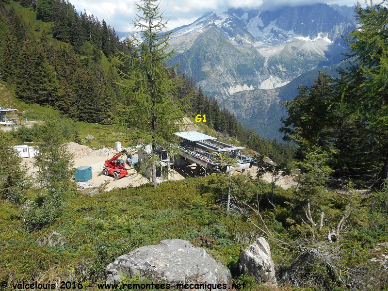

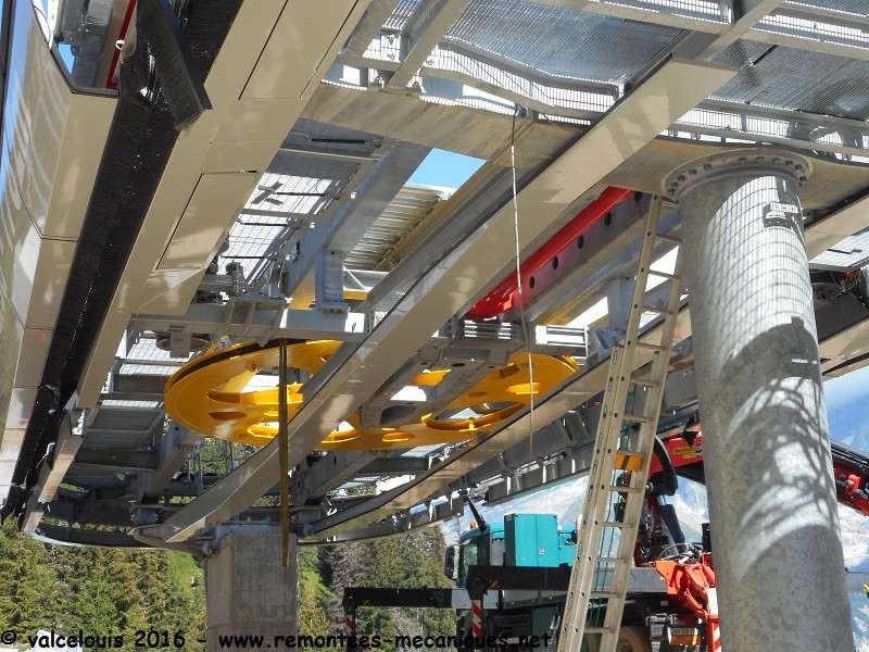

Le contour en G1 équipé de pneus reliés par engrenages.

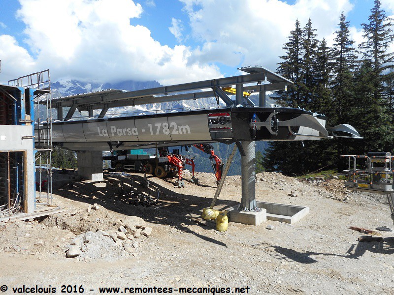

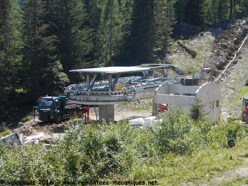

La gare aval en cours de montage.

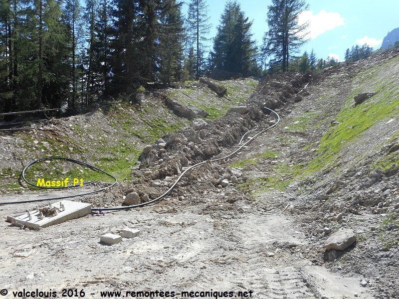

Le massif du P1 et la tranchée créée dans le décaissement en sortie de gare aval.

Merci beaucoup pour ces photos :)
J'aime beaucoup la couleur de la gare, ça se fond bien :)
Le débarquement en amont sera en ligne droite ou dans le contour ?

Pas de problèmes !
A la vue de la zone d'arrivée, je pense que le débarquement en ligne droite assez largement possible. De plus, le débarquement en ligne droite est le préféré de exploitants (pas de problèmes par exemple de câblette, grand espace d'embarquement pour la descente, etc.).
