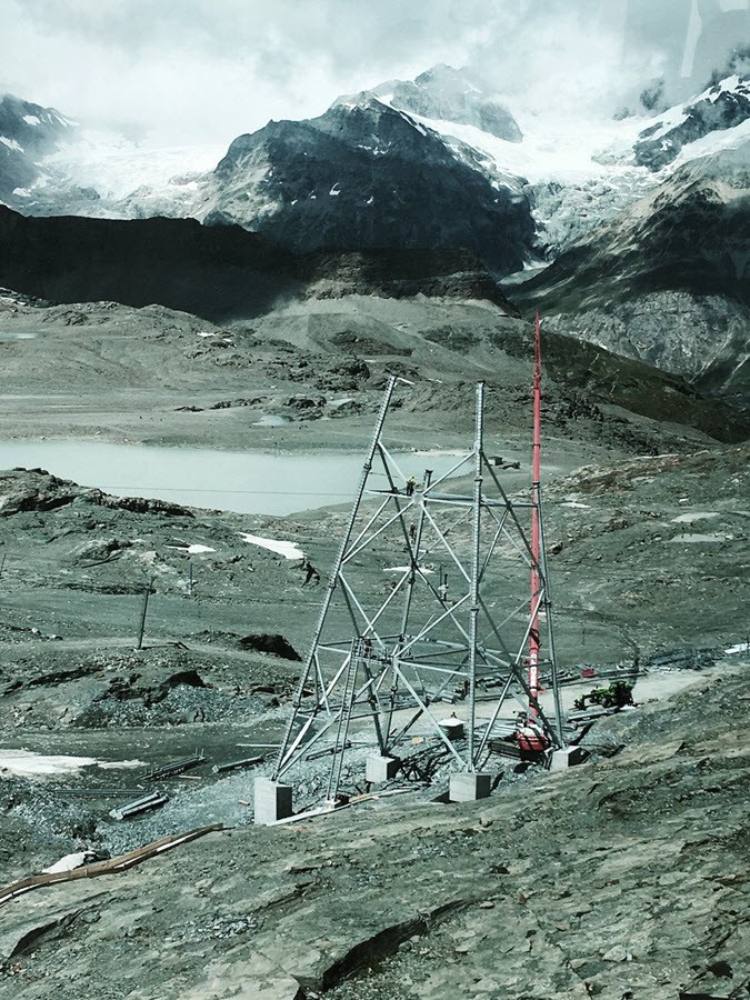

Pylône 1
440 m³ de béton ont été nécessaires aux semelles et socles des 4 pieds de ce pylône. Le montage de la structure métallique a débuté le 4 août. Le matériel est transporté depuis la Testa Grigia par luge tractée par une dameuse. Le montage est réalisé à l'aide d'une grue sur véhicule à chenilles. Comme indiqué précédemment le principe est d'éviter autant que possible l'emploi d'un hélicoptère. Le montage de ce pylône devrait être terminé pour la fin du mois.
Montage du P1. Source : Zermatt Bergbahnen

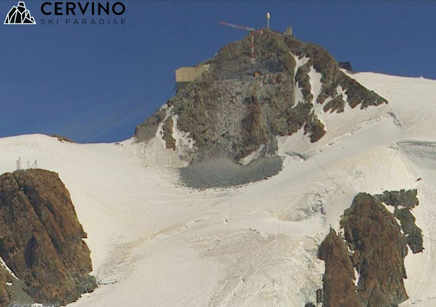

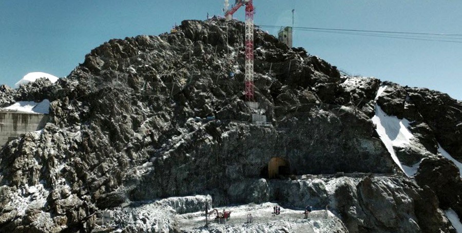

Les travaux d'excavation de la roche se sont terminés le 9 août. Les travaux d'installation vont donc pouvoir commencer mais il faut encore réaliser des ancrages supplémentaires : d'une part au-dessus de la future station pour stabiliser les roches qui la dominent, et d'autre part au niveau de la dalle de base pour en assurer la stabilité future. A cet effet des micropieux sont percés dans la roche.
Les travaux de construction réalisés par le consortium ARGE Cervino devraient débuter le 22 août. Les travaux de fondations devraient être terminés avant l'interruption hivernale des travaux.
Travaux en station amont. Source : Zermatt Bergbahnen
Image récente de la webcam de la Testa Grigia montrant le volume de roche au pied de la paroi.

Autre détail: quelqu'un a déjà remarqué qu'ils adoptent maintenant un nouveau type de pylônes, où la construction en acier ne repose plus plate sur les socles, mais chaque "Stoss" (parties verticales) appuie sur le béton qui est coulé conformé à l'inclinaison. C'est-à-dire que les toits des socles ne sont plus parallèles, mais regardent tous vers l'intérieur.
Quel en serait l'avantage? (ça doit être compliqué de former le béton sur une surface inclinée)
Et les "stösse" ne sont plus posées un sur l'autre par des plaques (espèce de mordaches) verticales, mas par des espèces de "mains" (inférieur) et "pieds" (supérieur).
Est-ce une nouvelle particularité de Leitner ?

Les socles ont toujours été inclinés sur bien d'autres installations (chez tous les constructeurs), de toute façon, quand on coule du béton, on le moule d'une certaine forme mais je ne vois personellement pas comment il serait plus compliqué de les faire un peu pencher...

Ce n'est pas vrai, au moins par le passé, que les toits de socles était tojours inclinés. Au maximum légerment vers l'aval, et ceci pour tous les quatre dans le même sens, mais jamais dans le sens d'érection du pylône (ligne centrale des losanges).
Pourquoi pas? parce que les pieds des "jambes" étaient ancrés dans le socle, par de longues vis et par des poutres horizontales. Or, si les socles sont hauts et et leur toit incliné (comme sur l'image, surtout le socle 2B), il peut surgir des problèmes.
Si tous les toits sont légèrement inclinés dans le même sens, pas de problème pour poser les barres et insérer les longues vis. On soude des plaques carrées au fond des "stösse" et les pose sur le béton et met les vis, et voilà. Si les toits des socles sont inclinés vers l'intérieur, alors aussi les ancrages, qui risquent de "toucher" la paroi amont du socle et d'être éloignés de la paroi aval.
Bref, même s'ils auront fait leurs calculs et desseins, cela choque mon oeil.
