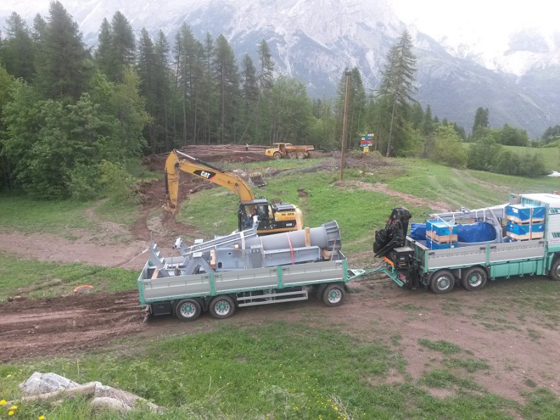

C’est parti
Le chantier est lancé:

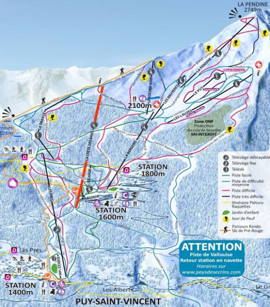

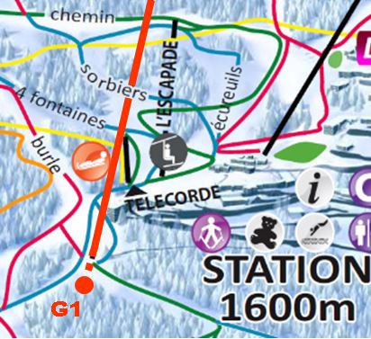

Situation de l'appareil sur le domaine skiable :
Le nouveau TSD6 Doppelmayr sera plus confortable et plus fiable. Il aura un tracé identique et légèrement prolongé par l’aval. Les sièges seront doté de garde-corps verrouillable avec repose ski individuel. La gare amont deviendra motrice équipé de 2 moteurs à courant continue avec la possibilité de fonctionner en dégradé si un des 2 moteurs tombe en panne.
Le nouvel emplacement de la gare aval permettra aux skieurs de prendre le télésiège depuis la piste Burle et réduire le trafic sur le front de neige 1600 qui est très chargé par le flux de skieurs en provenance des pistes Bergerie, Clot d’Aval, Ecureuils, Chemin, Sorbiers et 4 fontaines (surnommé l’entonnoir de la mort).

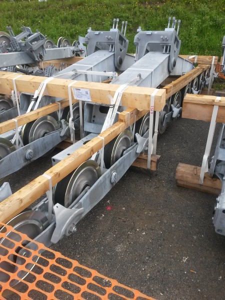

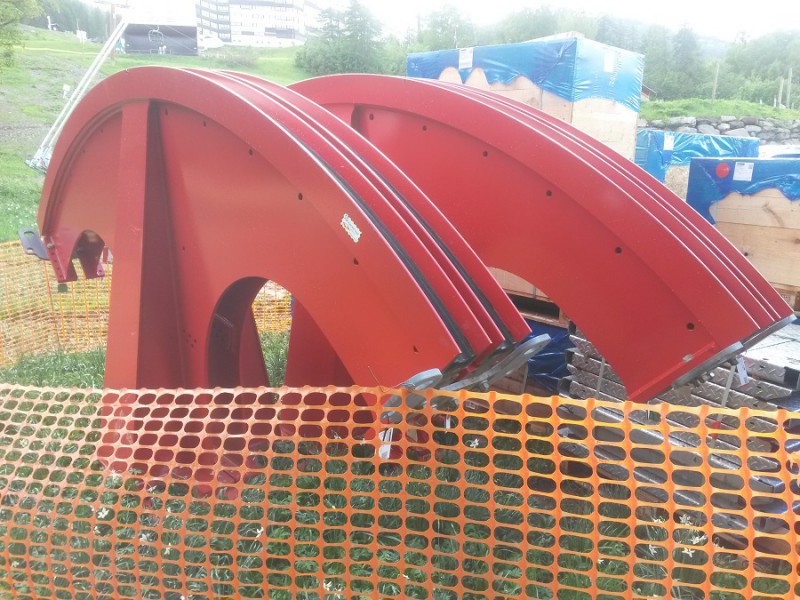

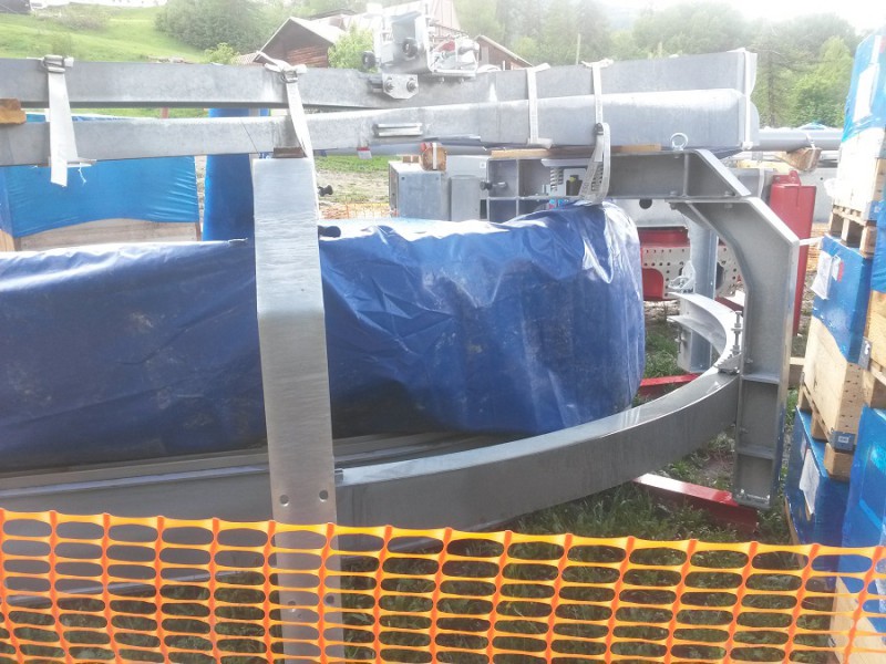

Eléments (de la Bête) livrés :
Derrière ce module du contour le moyeu de la poulie fixée sur le lorry

-> Tu écris que le nouveau TSD sera accessible depuis la piste de la Burle. Ce serait une super nouvelle mais cela nécessite que le stade de slalom soit déplacé. As-tu eu une confirmation de ces travaux pour l'hiver 2018?

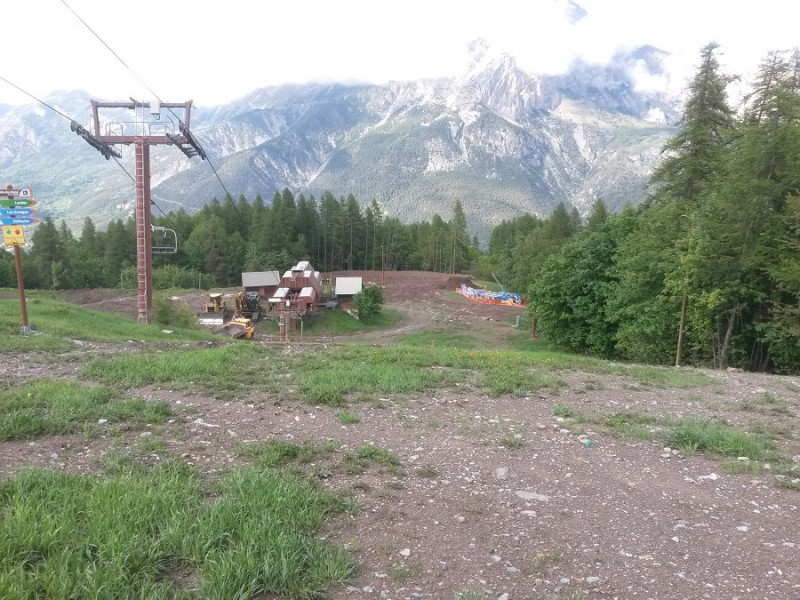

Le terrassement de la plateforme avale du future TSD6 se poursuit
A gauche les 4 premiers pylônes du TSD4 mis à terre, il y en a d'autres sur la ligne (la moitié environs) et les sièges.

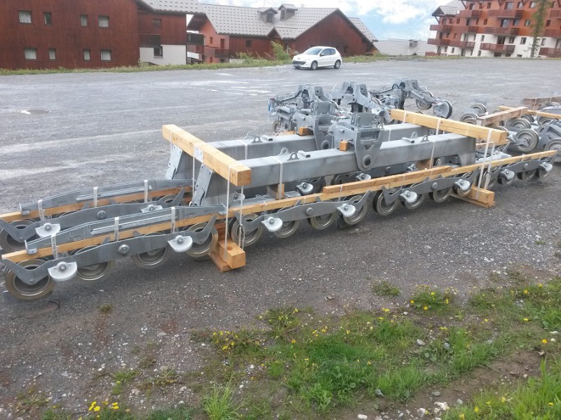

D'autres éléments de pylônes du future TSD6 sont arrivés :
Petite précision, la piste de la Burle subira un aménagement pour la rendre plus facile.

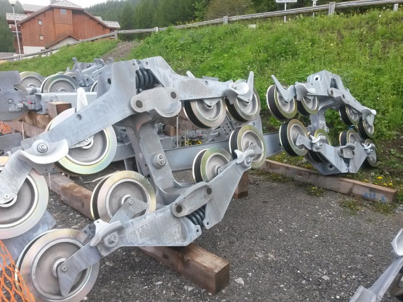

1 : La DZ aux parkings de la Recoumère et de Tartarasse
Arrivée sur la DZ de Recoumère, où sont stockés les éléments pour les têtes de pylônes.
Des balanciers, les compressions sont sûrement ceux de sortie de gare aval.
Pêle-mêle : balanciers, passerelles et potences de décâblage.
Vue globale sur les balanciers avec les potences derrière. A noter qu'il y aura un pylône 8SC.
