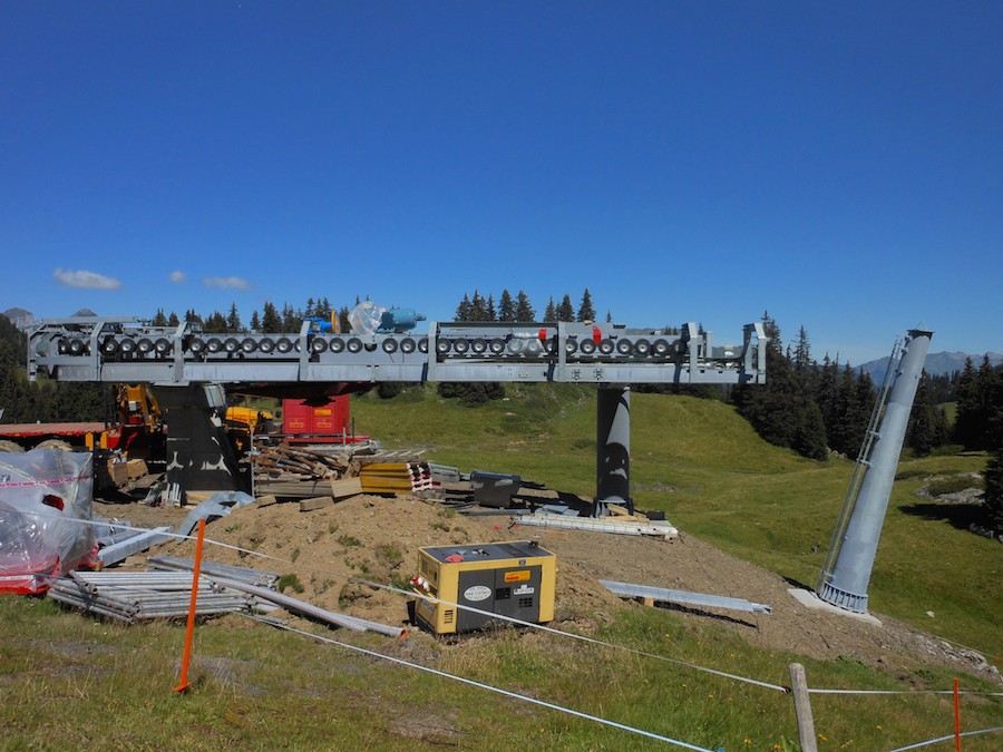

TSD4 Conche - Mi-Laouissalet

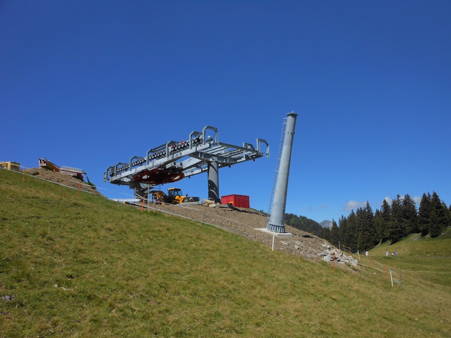

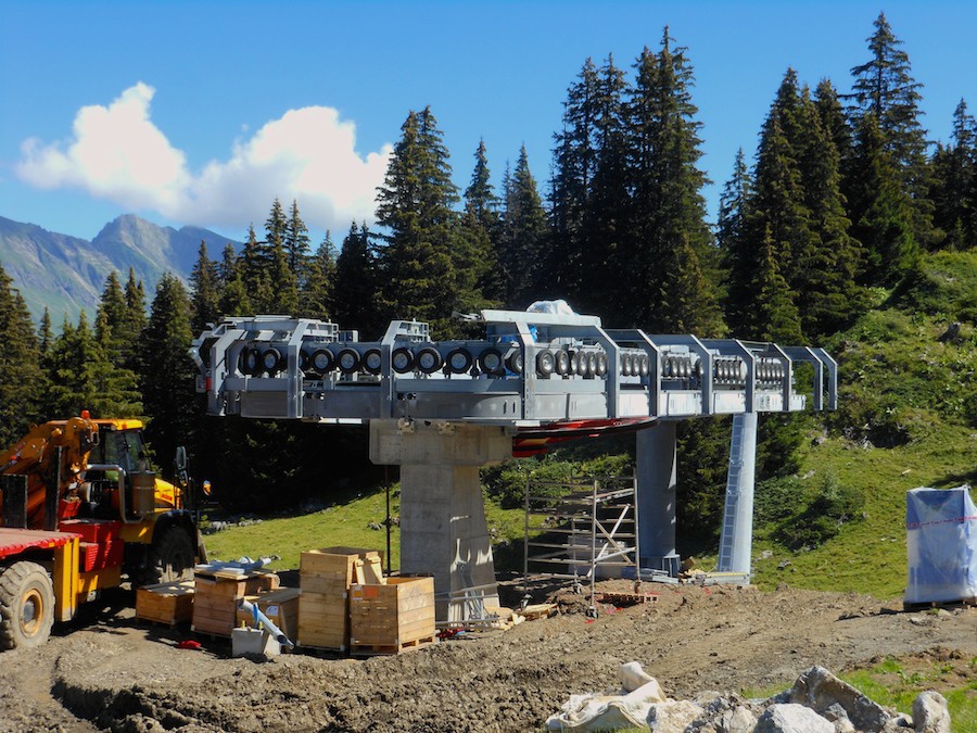

Le montage de la gare de Conche est bien avancé. Il s’agit de la station motrice. Le montage de l’autre gare n’a pas commencé, excepté les piliers de soutien en béton.
Vue de la gare depuis l’arrière.

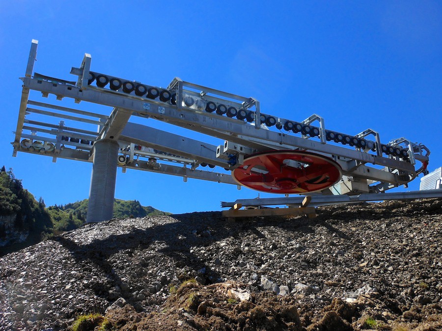

La gare vue de profil. On remarque le moteur et le réducteur qui sont déjà en place.
Vue en contre plongée de la gare.
La gare et le pylône 1 (qui est neuf).

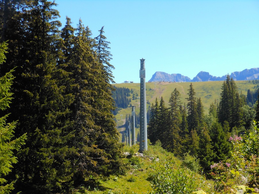

Sur le début de la ligne, les fûts des pylônes 2 à 7 sont récupérés de l’ancien TSF2 (anciens pylônes 13 à 8).
Quelques-uns des fûts de l’ancien TSF2 (ex pylônes 11 à 8, futurs pylônes 4 à 7).

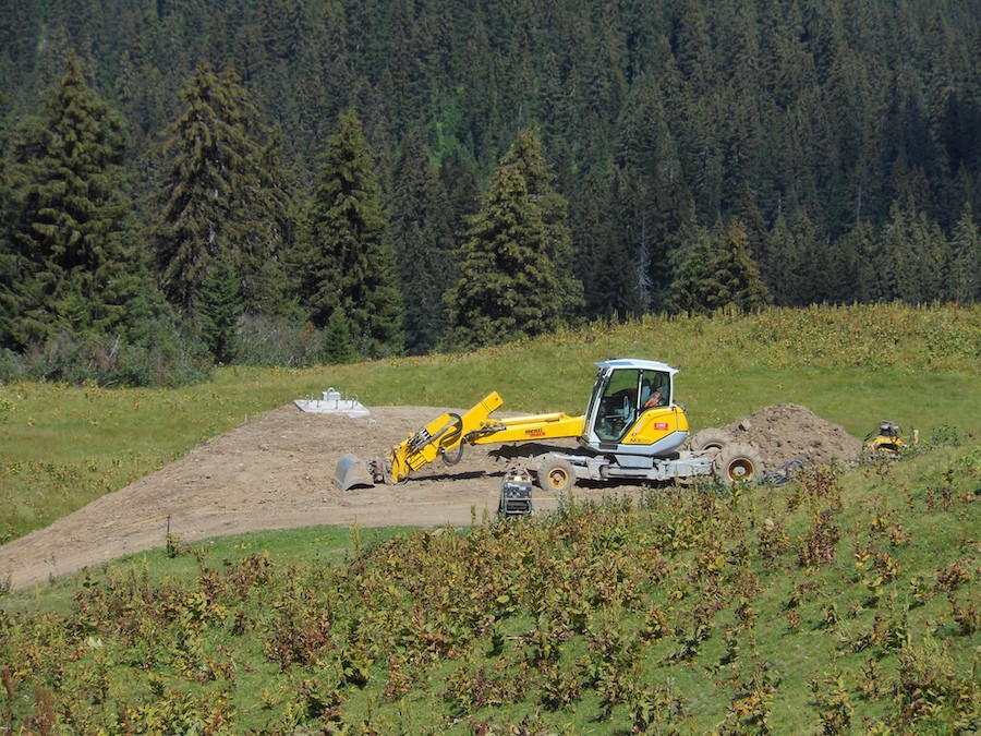

Terrassements pour le pylône 8, réalisés à l’aide d’une pelle araignée.

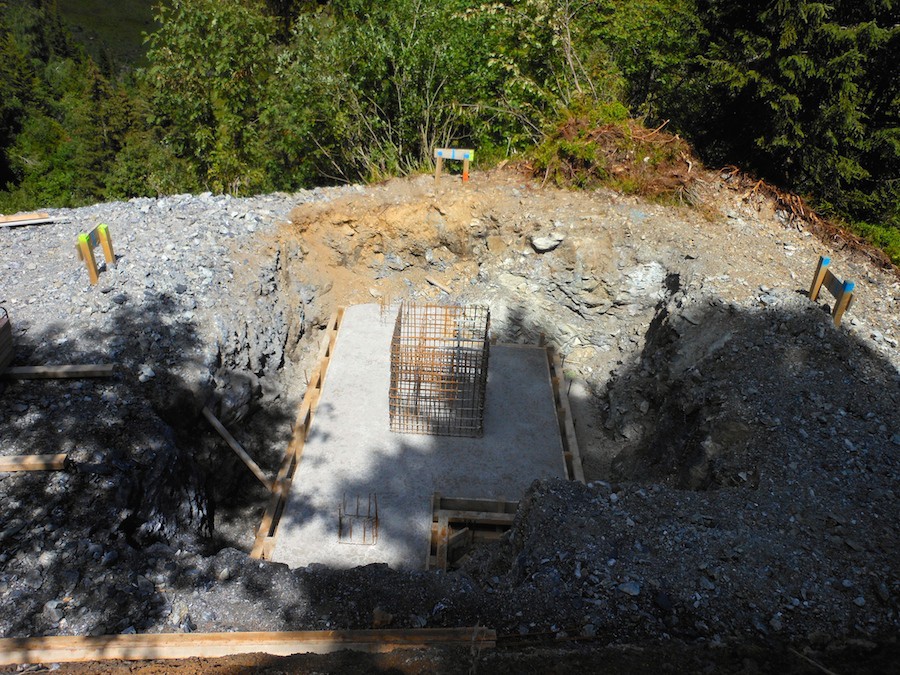

Fondations du pylône 9, situé à l’emplacement du pylône 5 du TSF2.

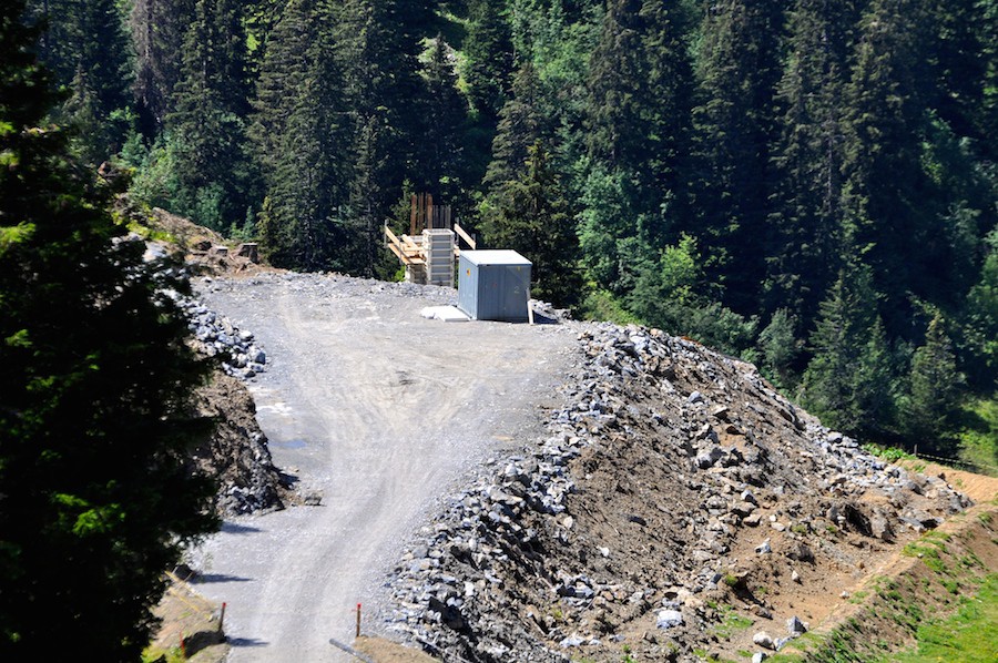

Socle du pylône 12, à l’emplacement de l’ancienne gare de Perche.

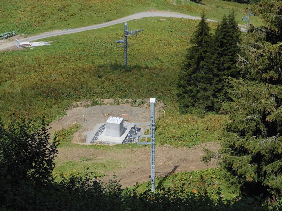

Socle du pylône 13 avec les pylônes 4 à 6 de l’ancien téléski de Vieille Case, pas encore démonté (seul le câble et la ligne électrique ont été retirés).

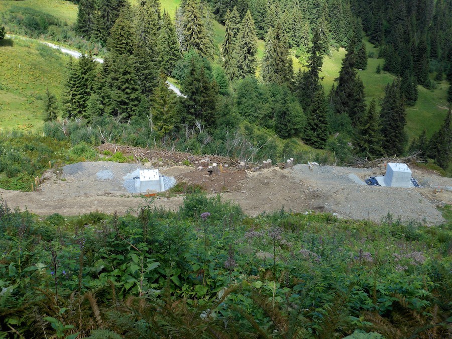

Socles des pylônes 14 et 15.

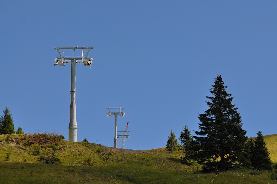

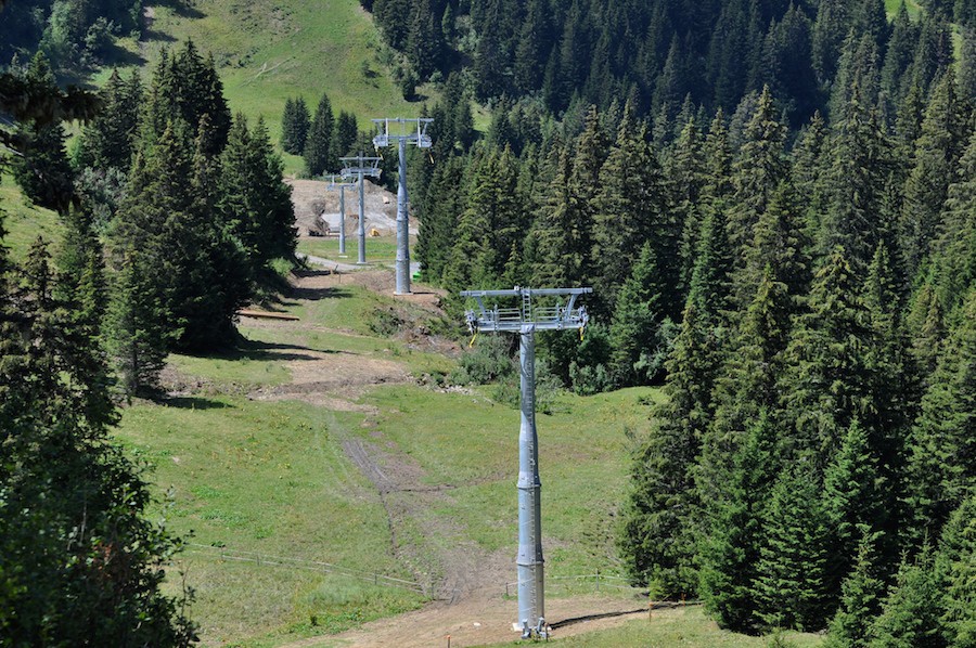

TSD6 Laouissalet - Meilleret
Tous les pylônes à l’exception du premier ont été installés par hélicoptère le 9 août (voir aussi les photos publiées par Abr). Le premier pylône est toujours entreposé au bord de la route du col de la Croix. En gare aval, les piliers de la gare n’ont pas encore été installés.

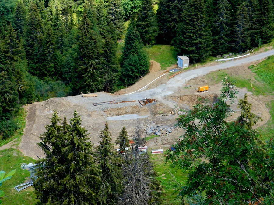

Vue lointaine de l’emplacement de la gare aval. On remarque sur la gauche la gare du téléski de Vieille Case.
Pylônes 2 à 5.
Pylônes 7 à 9.

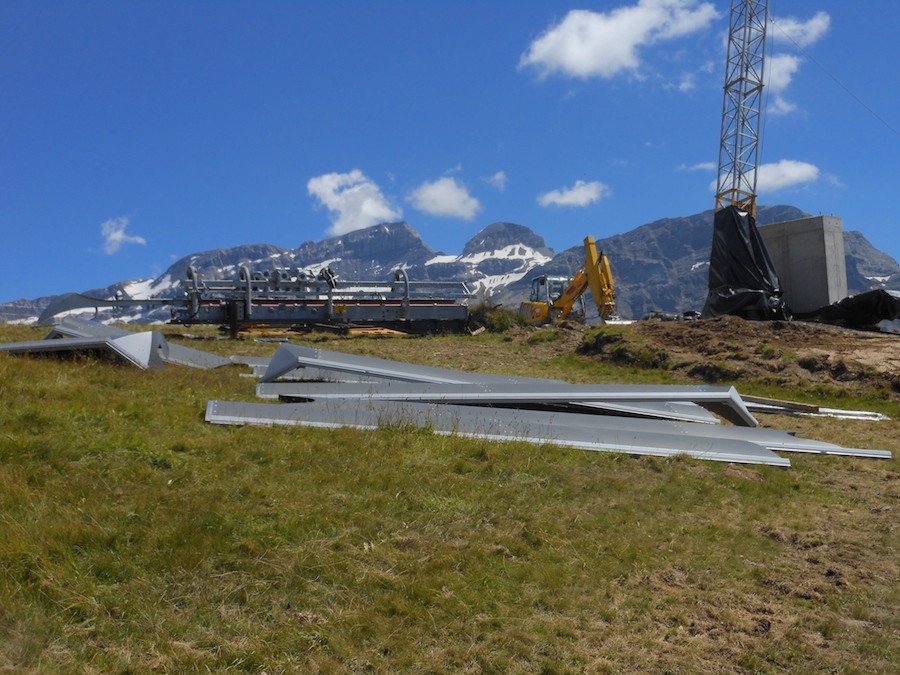

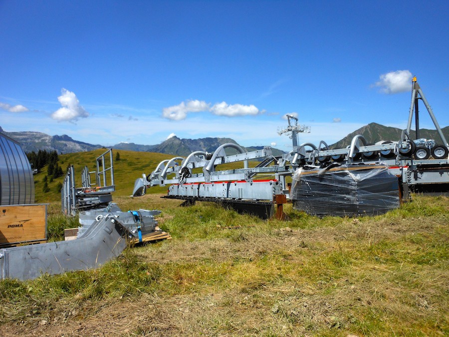

Des éléments de gare sont entreposés au sommet.

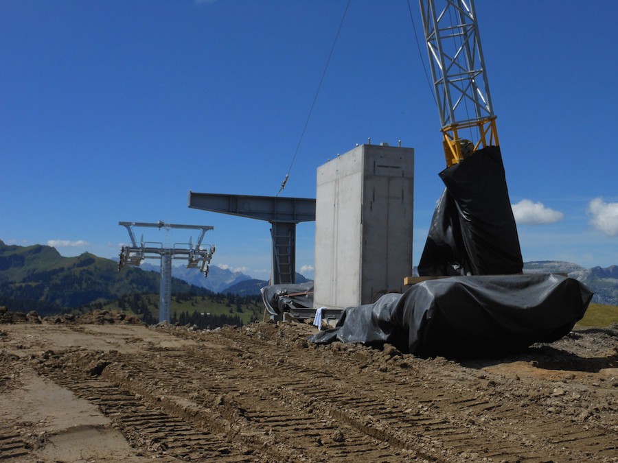

Les deux piliers de soutien de la gare amont et le pylône 9.
Des éléments de couverture de gare et un ralentisseur à l’arrière plan.
