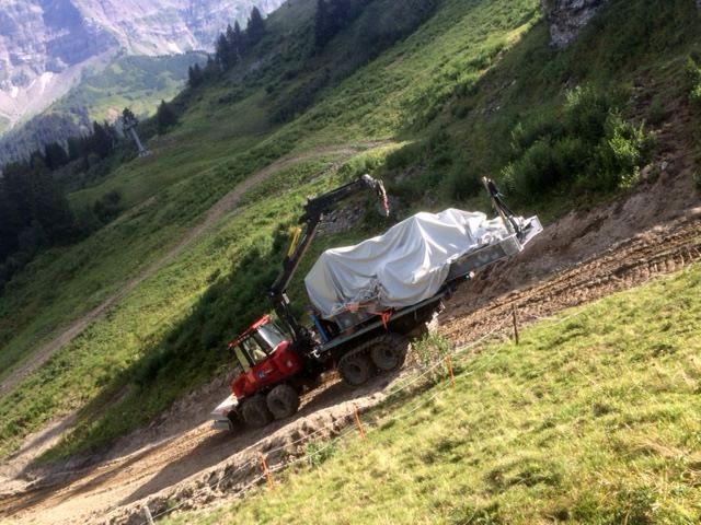

Snowloup, merci pour le lien vers l'article de 24heures (la vidéo est celle dont pistenbully fan avait publié le lien le 10 août).

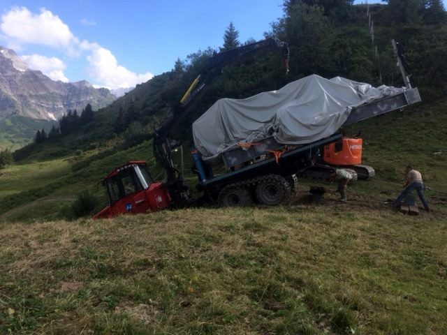

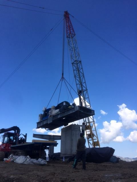

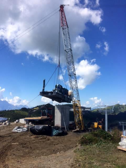

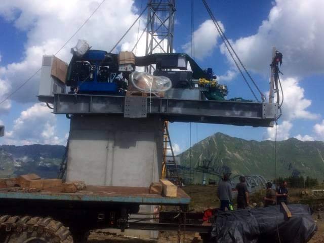

Les Diablerets ont publié sur leur page Facebook des photos du transport et du montage de la partie principale (= partie arrière) de la structure de la station amont du TSD6 Poma qui ont été effectués en fin de semaine ( ici le lien). Je les reprends ci-dessous :
Source : FB Les Diablerets

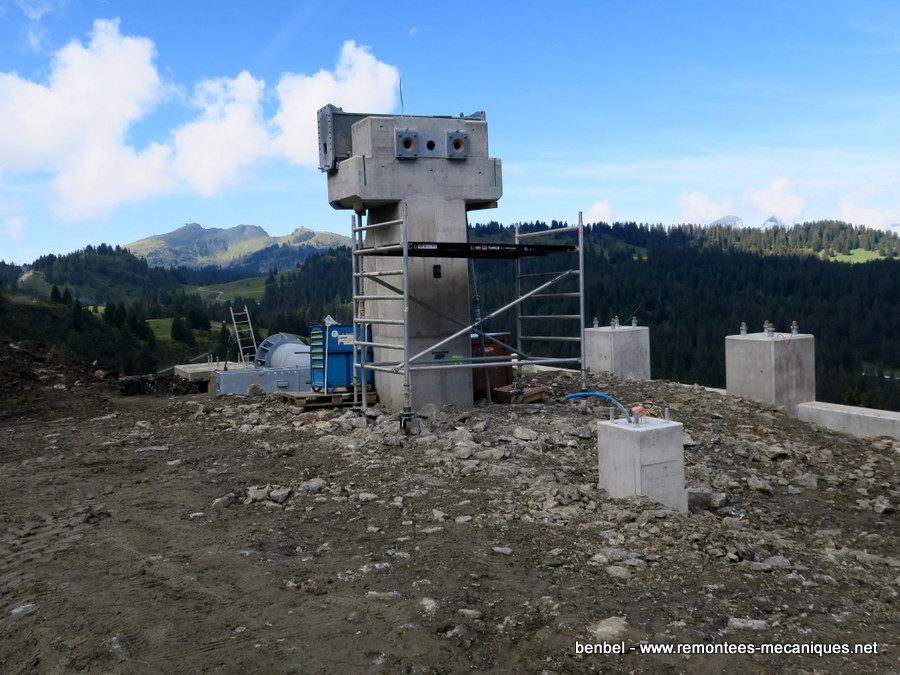

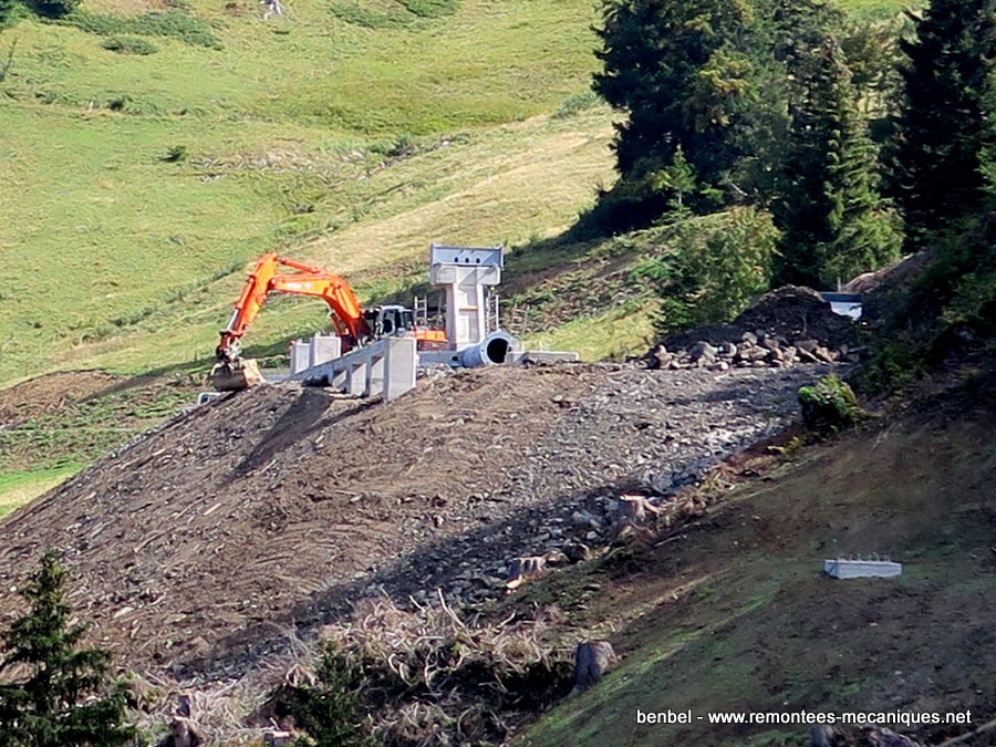

Voici donc quelques photos de la partie "amont" du TSD4 Conche - Mi-Laouissalet en commençant par la station amont.
Comme je l'avais indiqué lorsque j'avais posté des vues en juillet dernier, ce que l'on voyait alors était essentiellement des fondations situées bien plus bas que le niveau final de la gare. Le terrain a été récemment remblayé, ce qui donne une meilleure vue de la situation. A noter que le montage de cette station n'a pas encore commencé.
Vue depuis l'amont sur le pilier central de la station

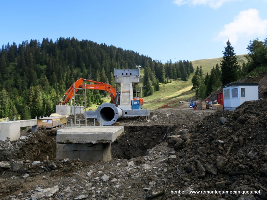

Vue depuis l'aval avec à l'avant-plan le socle du pilier métallique avant de la station qui est couché derrière le socle. Sur la droite le local de contrôle.
Autre vue depuis l'aval. Je n'ai vu personne sur le chantier de ce télésiège aujourd'hui et je n'ai donc pas eu l'occasion de demander à quoi servent les piliers et poutres en béton latéraux.

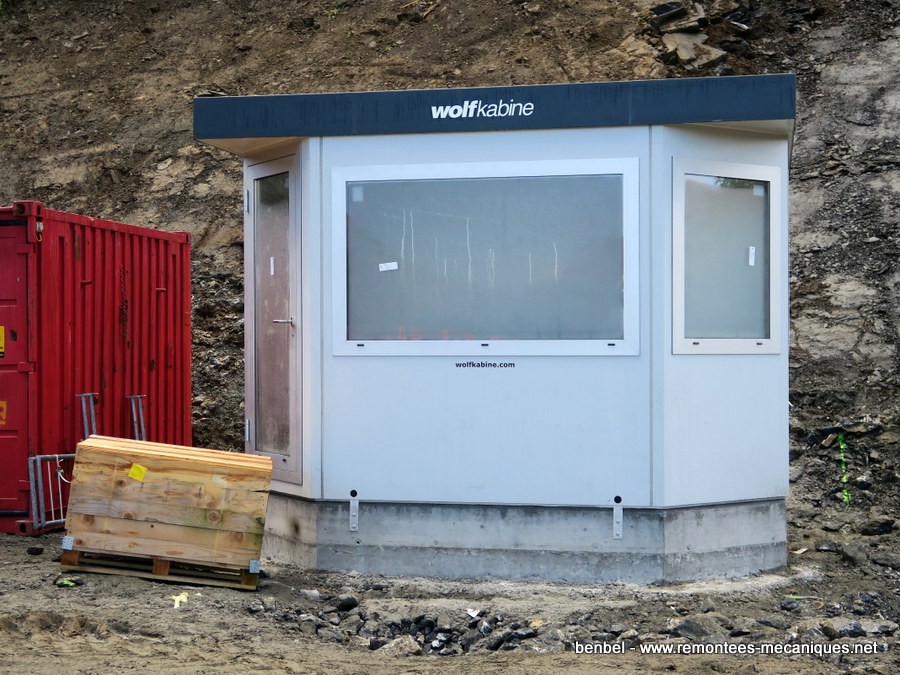

Gros plan sur la Wolfcabine à usage de local de contrôle. Curieux qu'elle ne soit pas dans les couleurs des autres bâtiments, notamment ceux du TSD6 voisin.

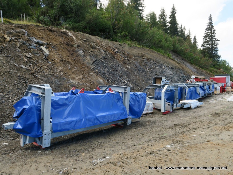

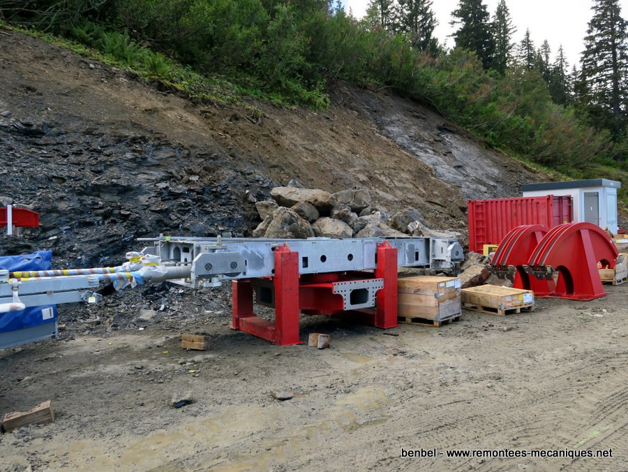

Des composants de la station sont stockés à proximité dont ici l'élément principal du lorry qui soutient la poulie retour, sur lequel on peut distinguer les vérins et pistons de la tension hydraulique.
Diverses poutres de pneus et contours

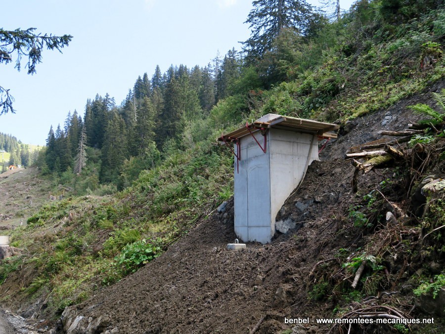

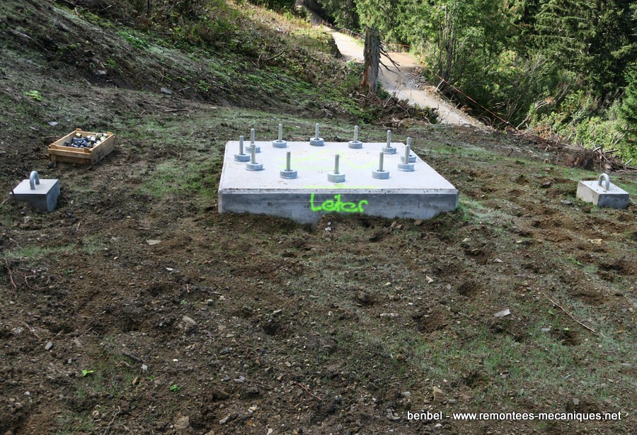

Le socle du P17, support compression, avec les accessoires nécessaires au montage du lendemain
Le socle du P16, compression, situé dans un très fort dévers

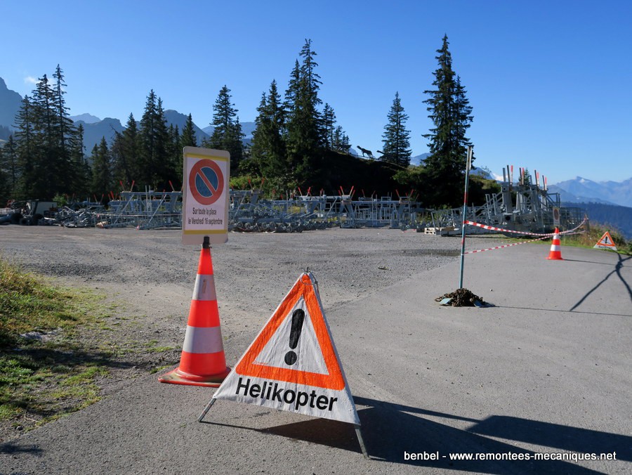

Au sommet du col de la Croix, tout est prêt pour accueillir le Kamov :

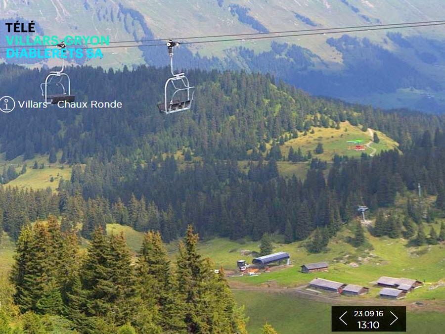

L'héliportage a bien eu lieu aujourd'hui. On peut deviner sur la droite de cette capture de la webcam de Chaux Ronde, l'hélico plaçant la tête du P2, à proximité de Conche :

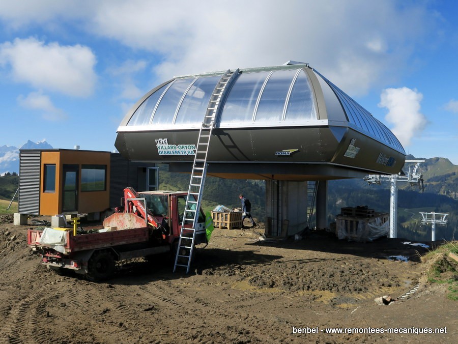

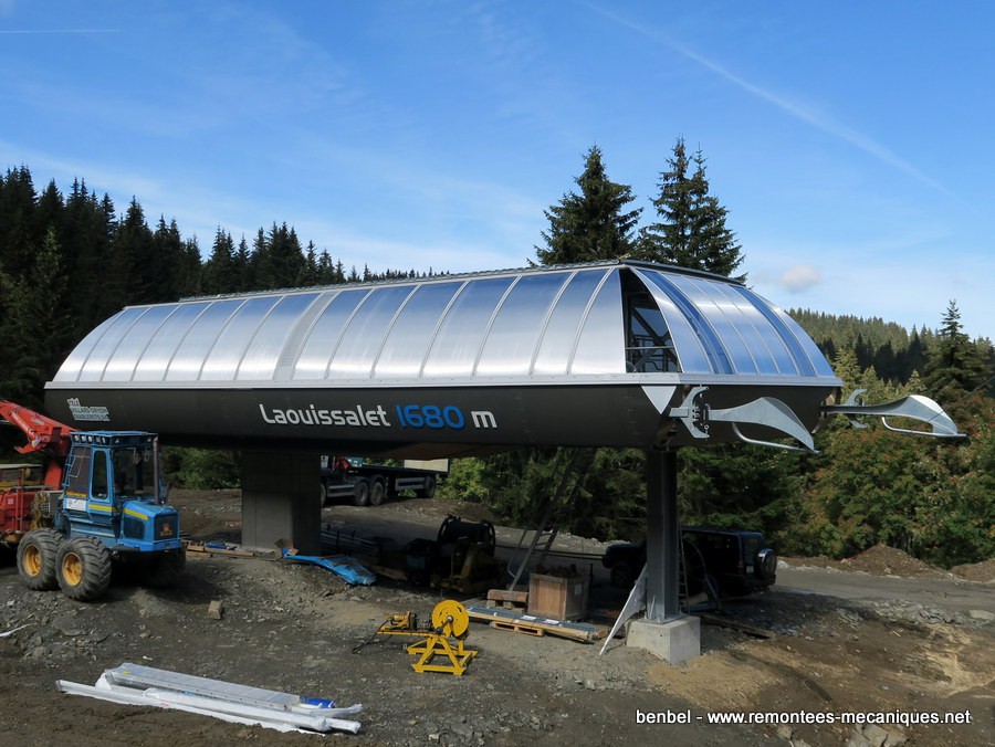

Les travaux en station aval ont bien avancé :

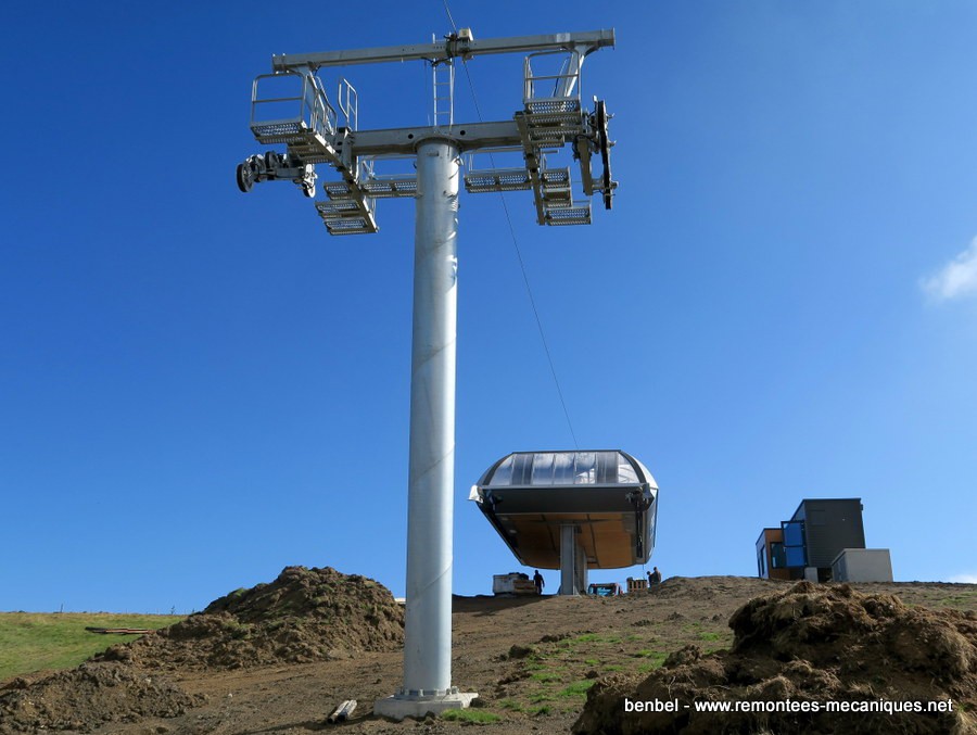

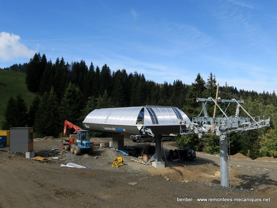

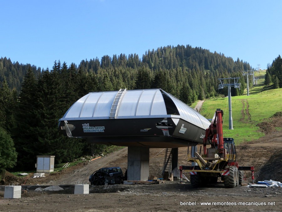

La station aval avec le petit local de contrôle sur la gauche et le P1 à droite

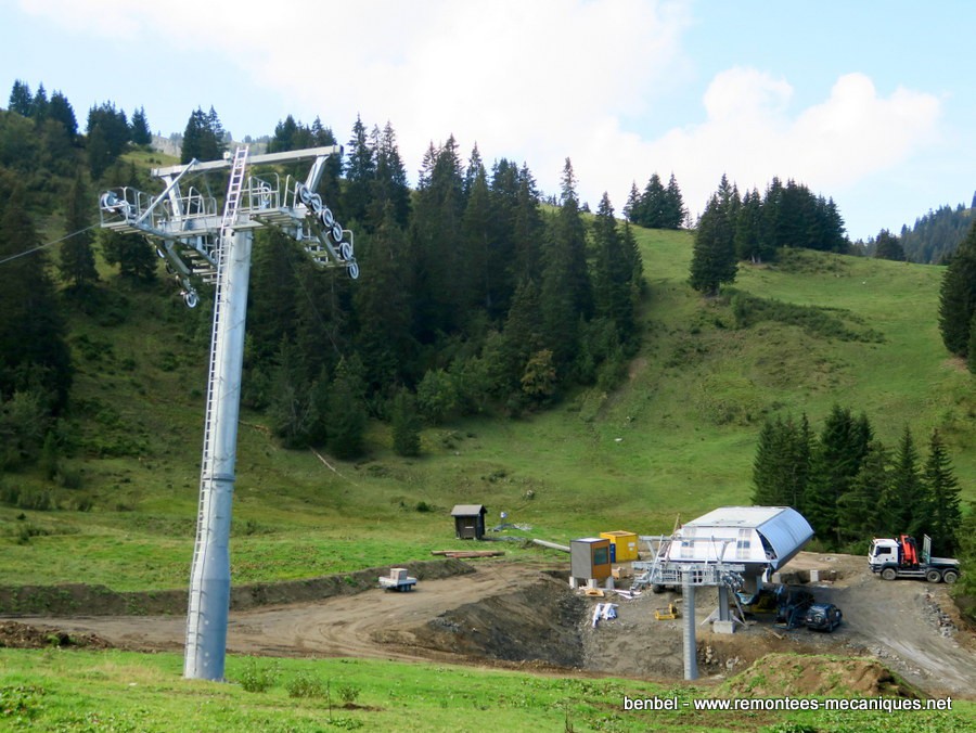

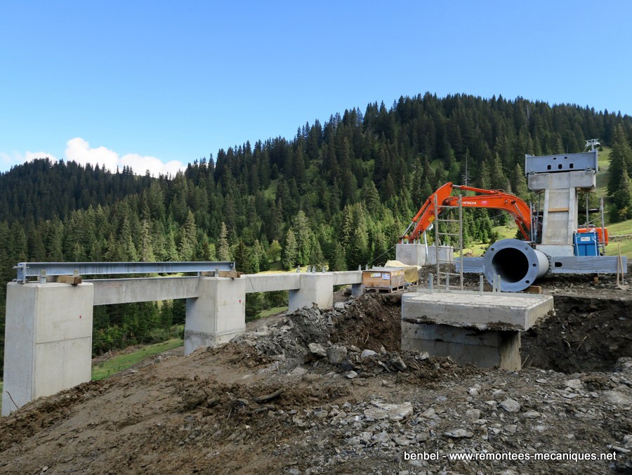

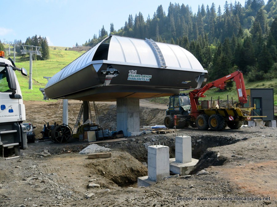

Vue rapprochée sur la station
Je ne sais pas à quoi vont servir les 2 socles en béton à l'avant-plan. J'avais pensé à un rail de service mais je n'ai vu aucune possibilité de raccordement dans le contour.

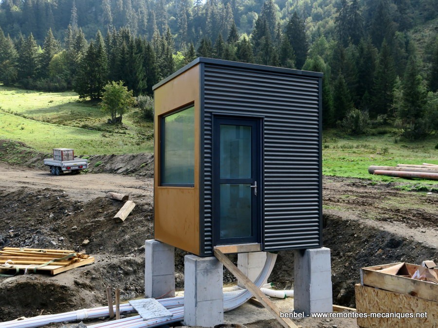

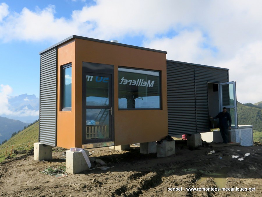

Gros plan sur le petit local de contrôle

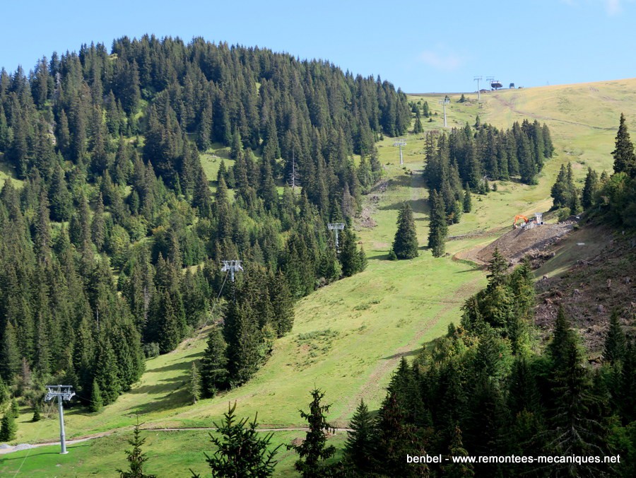

Intéressons-nous à la ligne sur laquelle le multipaire était en cours d'installation :

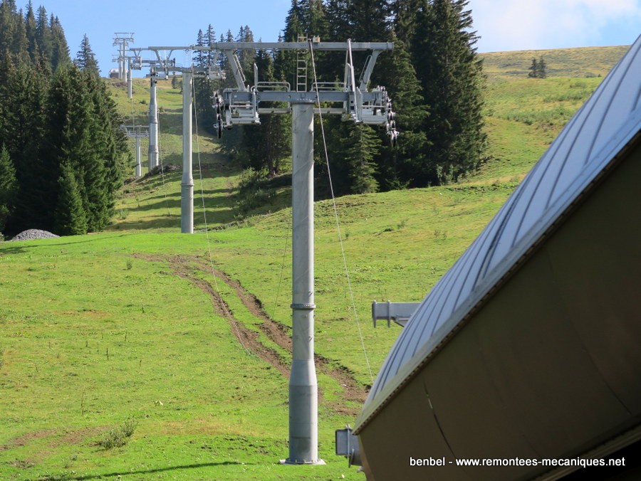

La ligne vue de la station aval
Sur la gauche, le P3
Vue d'ensemble de la ligne depuis le P3 jusqu'à la station amont. Sur la droite les travaux en station amont du TSD4 Garaventa.

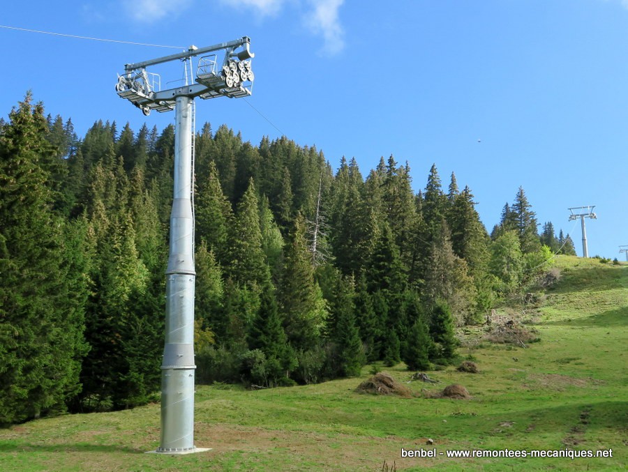

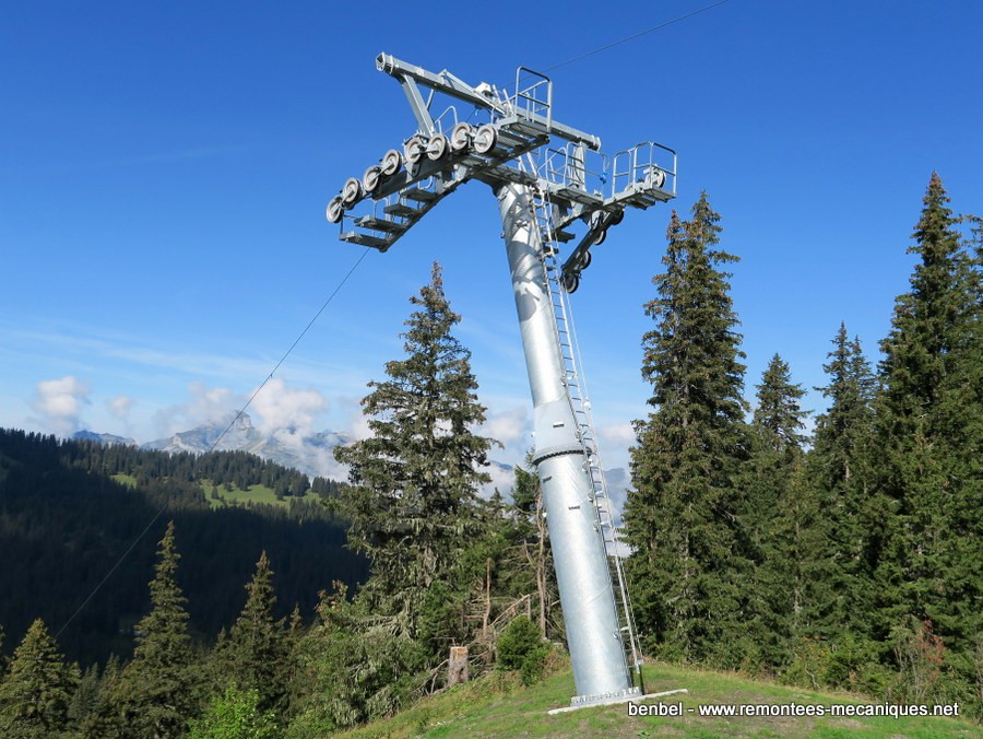

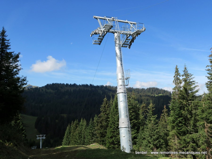

Le P4

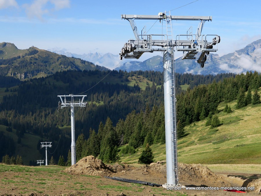

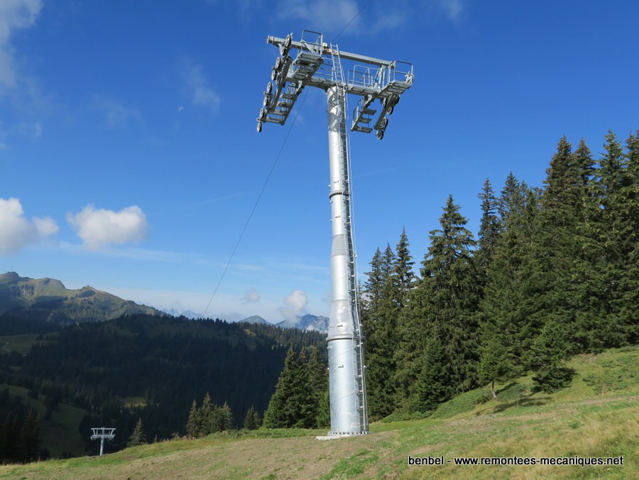

Le P5, support compression.
Le P5 et la bas de la ligne
Le P6
Le P7
Le P9
Du P9 à la tête du P6

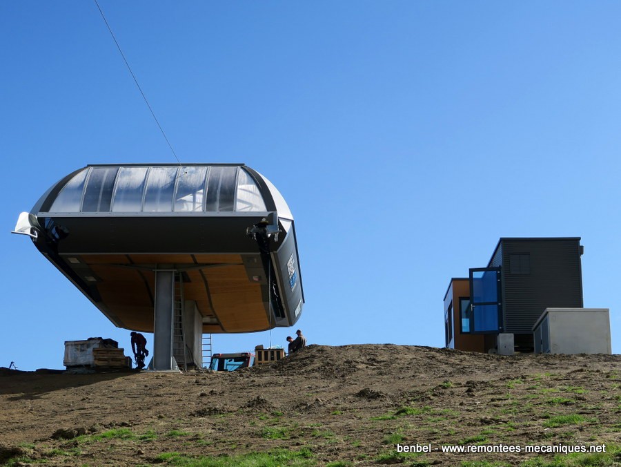

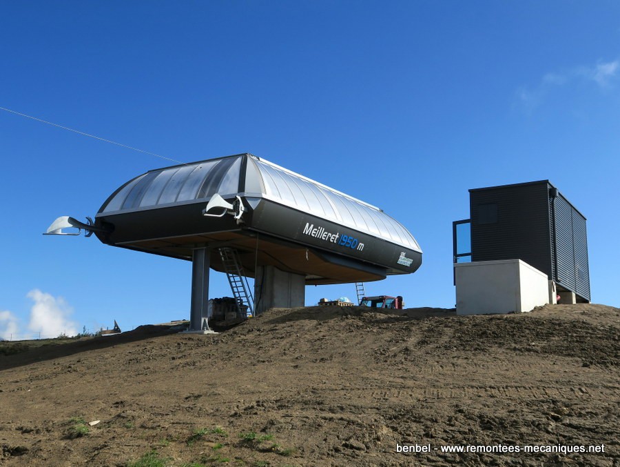

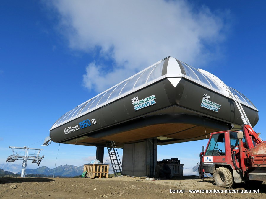

Nous terminons par la station amont. Une équipe de Semer y était au travail pour la partie électrique ainsi qu'une équipe de Von Rotz dont j'avais déjà rencontré certains membres au TSD6 Poma de Saint-Luc l'an passé. Pour tout dire, j'ai en fait parcouru l'installation d'amont en aval et je n'ai donc pas eu l'occasion de leur poser la question relative aux socles en aval.
Vue depuis l'aval avec, sur la droite, le local de commande, le local électrique et le transformateur.
A gauche le local de commande, à droite le local électrique avec en contrebas le petit bloc du transformateur.

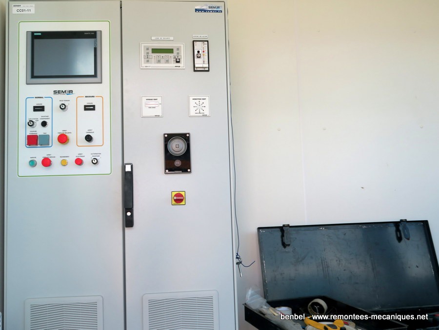

L'armoire de commande est en place...

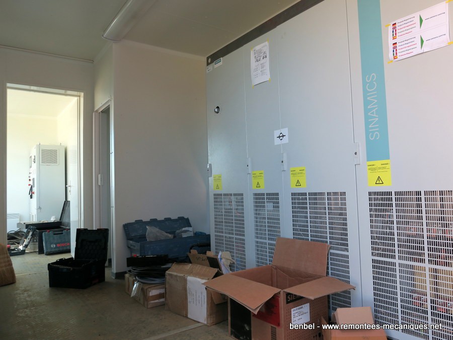

... de même que les armoires de puissance (convertisseur de fréquences) dans le local électrique qui communique avec le local de commande.

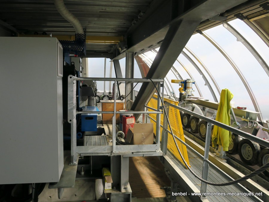

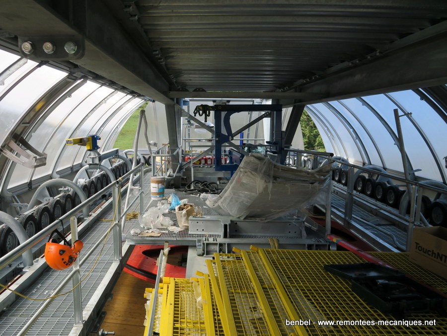

Travaux en cours à l'intérieur de la gare

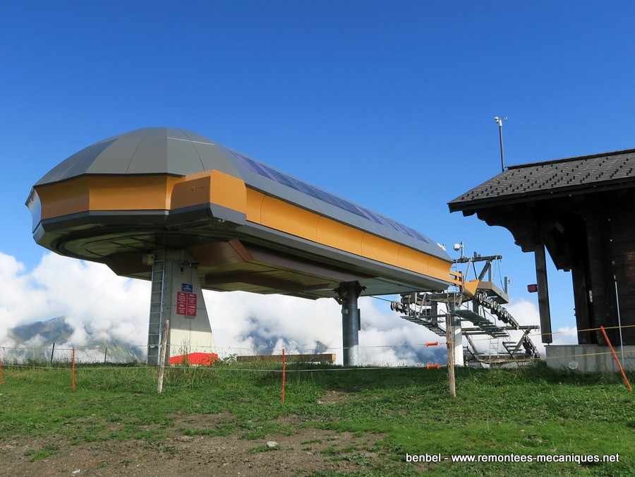

Les travaux à la station amont du TSD4 Ruvine - Meilleret, voisine de celle de l'installation en construction, ont déjà été évoqués. Voici le résultat avec de nouvelles couleurs :

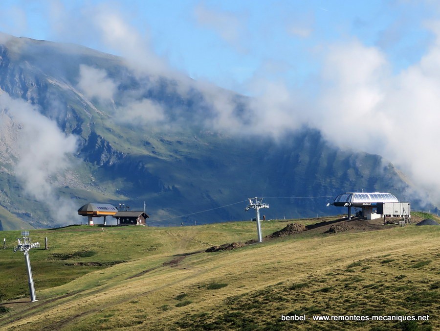

Cependant, lorsqu'on voit les 2 stations (Ruvine à gauche et Laouissalet à droite) on ne peut pas dire qu'elles offrent un aspect semblable, surtout lorsque le soleil se reflète dans les montants métalliques argentés de la station Eezii :

En ce qui concerne les 2 socles en béton devant la station aval, qui me posaient question, ils sont bien destinés à un rail de service pour 2 ou 3 véhicules, le transfert de/vers celui-ci se faisant manuellement par un morceau de rail escamotable.
