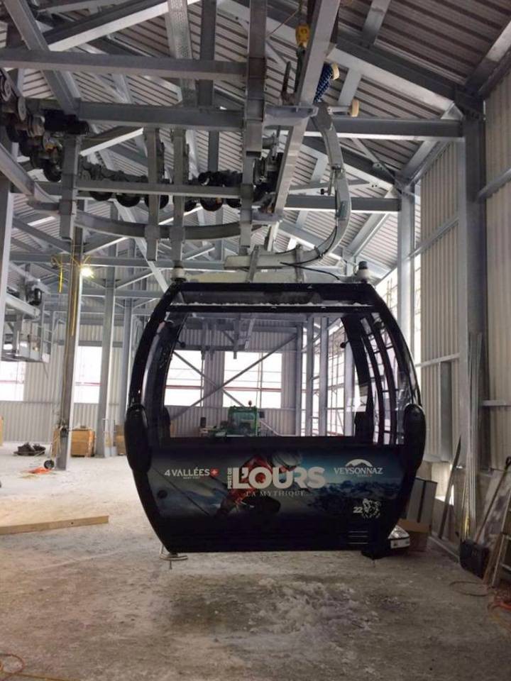

Plus de montage avec la version D-line, cette fois c'est la vraie :
Source: FB Veysonnaz

J'ai trop hâte, trop belle ;)
Petite question : pourquoi est-ce la pince A-108 et non A-215 :
La capacité max de la A-108 comme est dit dans le nom : 8 places ...
La A-215 : double pinces et max 15 places ...
Idem pour Vercorin et ailleurs
Double pince: 2x plus cher.
La A-108 est pour les télésièges 4, 6 ou 8 places, combis ou les télécabines jusqu'à dix places. Elle tient son nom de la DT-108. La DT-215 est une double pince DT-108 mais qui est utilisée pour les télécabines 15 places de Doppelmayr-Garaventa. Sinon, maintenant il y a la pince D (D-Klemme) qui est utilisée pour les apareils de la gamme du même nom.

Effectivement la dénomination A-108 est trompeuse car normalement le premier chiffre indique si c'est une pince simple (1) ou double (2) et les deux suivants la capacité maximale des véhicules. C'est le système utilisé par Doppel aussi bien pour ses anciennes pinces DS (à ressorts internes) que pour les actuelles A (pinces à ressorts externes, A pour Agamatic qui en est à l'origine) et DT (pinces à barres de torsion).
Attention de ne pas mélanger A et DT, la double DT-108 est une DT-215 (pas A-215).

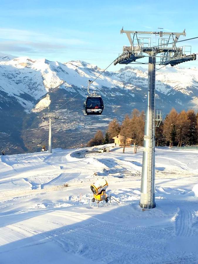

Voici maintenant une photo d'une cabine en ligne, publiée hier sur FB par Bernhard Salzgeber, responsable d'exploitation/technique de NV SA.
Photo : Bernhard Salzgeber (FB)
