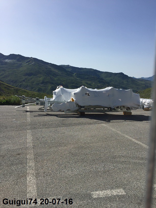

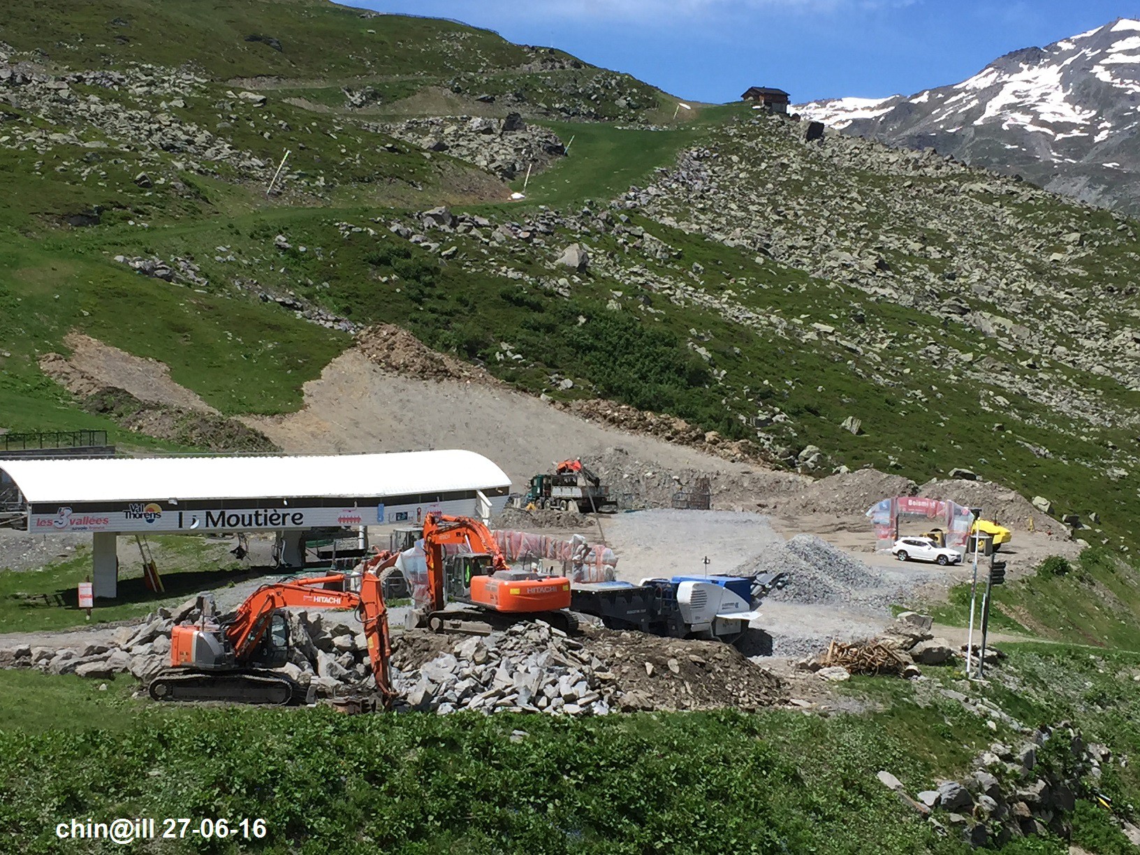

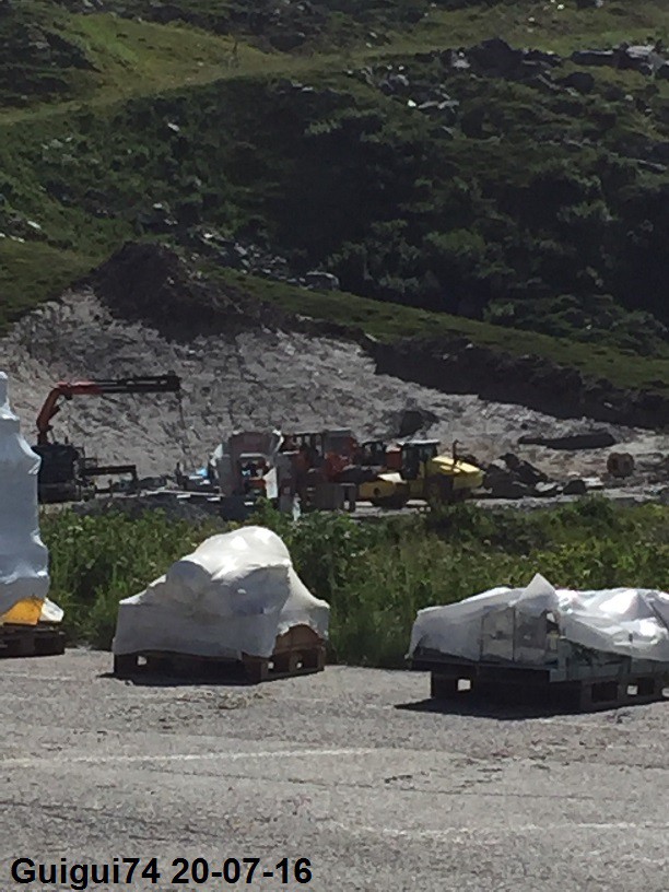

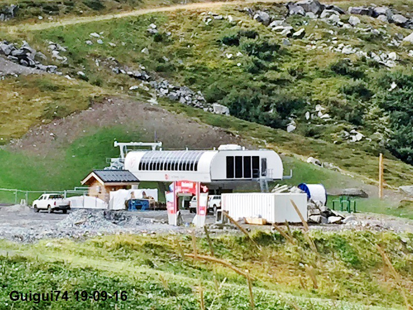

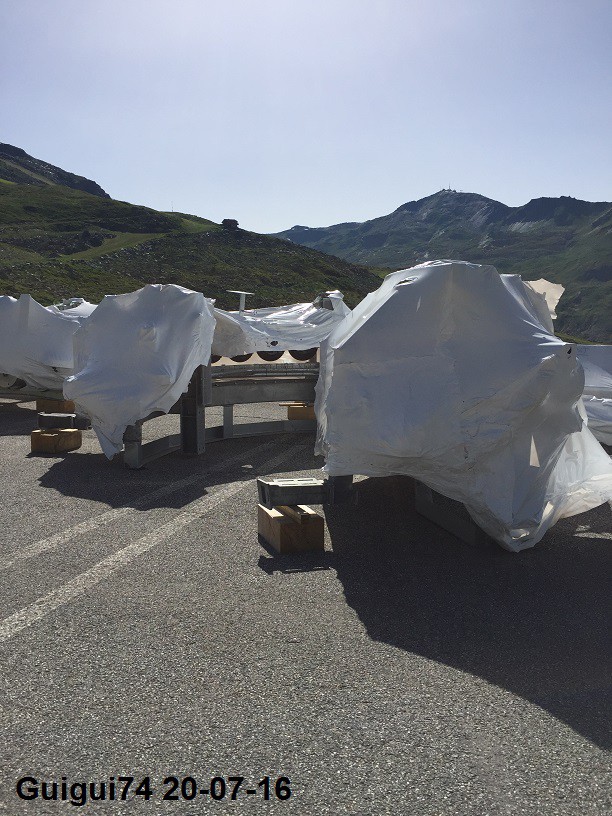

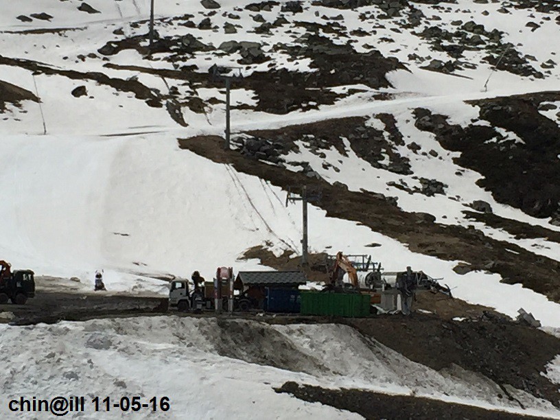

Je commence avec les quelques miennes, par ordre chronologique:
Ce message a été modifié par Guigui74 - 01 août 2016 - 22:18 .
