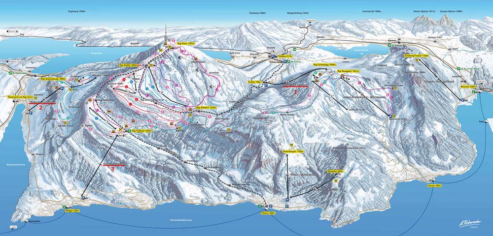

Cliquez sur le plan pour l'agrandir.
En 1 vers le centre du plan, le téléphérique qui relie Kräbel, situé un peu au-dessus de Goldau, à la zone récréative de Rigi Scheidegg (1656 m).
En 2, à l'extrême gauche, le téléphérique qui rejoint Seebodenalp (1020 m) depuis Küssnacht, située en bord de lac.
Enfin en 3, en bas à gauche, le téléphérique qui monte de Weggis, aussi en bord de lac, jusqu'à Rigi Kaltbad (1433 m).
Comme les plans des pistes ne représentent jamais correctement l'orientation des remontées, voici les mêmes téléphériques repris sur une carte :

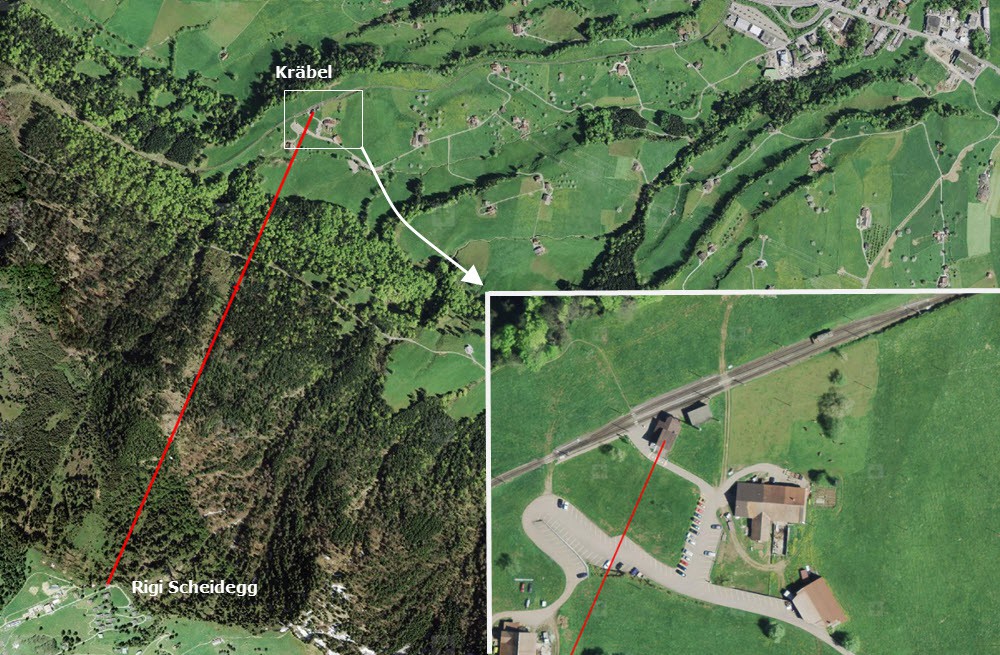

La station aval est située à Kräbel (760 m), à peu de distance de Goldau, à côté d'un arrêt du train à crémaillère montant au Rigi Kulm comme on peut le voir sur cette vue aérienne :
La ligne du téléphérique et un gros plan sur la station aval à côté du chemin de fer.
La ligne qui comporte 3 pylônes a une longueur d'environ 1750 mètres pour une dénivellation d'environ 880 mètres

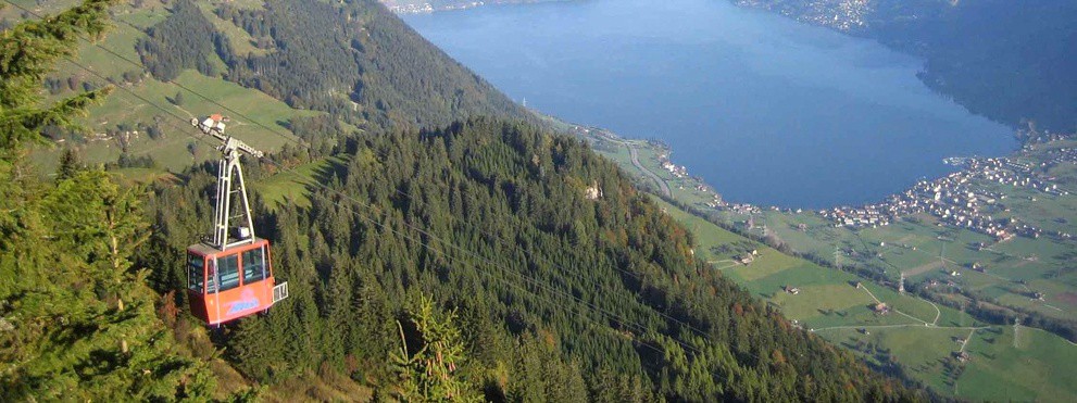

Une cabine à proximité de la station aval de Kräbel. Photo : Weggis Vitznau Rigi Tourismus.
Une cabine en ligne avec la localité d'Arth à l'extrémité du lac de Zoug en arrière-plan. Photo Arth-Goldau Tourismus.

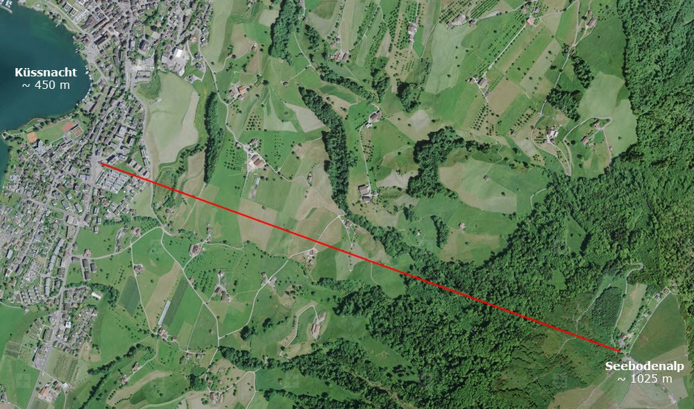

Une vue aérienne du tracé du téléphérique :
Comme on a pu le voir sur la carte en début de sujet, la localité de Küssnacht est située en bordure du lac des Quatre-Cantons, à l'extrémité nord de celui-ci.
Seebodenalp est situé sur une plateau à une altitude d'environ 1000 mètres, entre Küssnacht et le Rigi Kulm, ce que montre bien cette vue Google Earth :

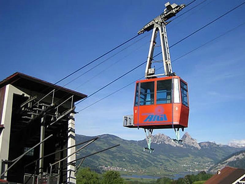

Voici deux vues du téléphérique actuel :
Vue estivale avec Küssnacht à l'arrière-plan. Source : Luftseilbahn Küssnacht-Seebodenalp AG.
Vue hivernale. Source : Luftseilbahn Küssnacht-Seebodenalp AG.

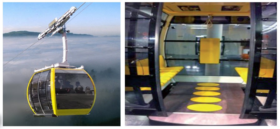

Les cabines seront identiques à celles de Kräbel (10 places assises et 5 places debout) mais arboreront une couleur semblable à celle des cabines actuelles :
Vues des futures cabines. Source : Luftseilbahn Küssnacht-Seebodenalp AG.

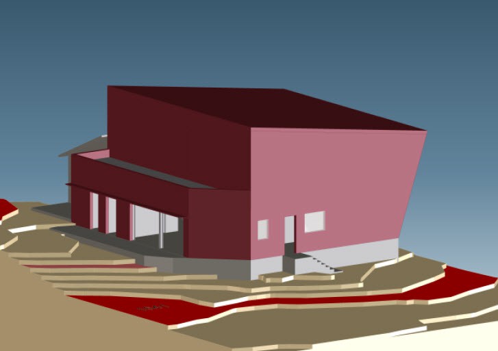

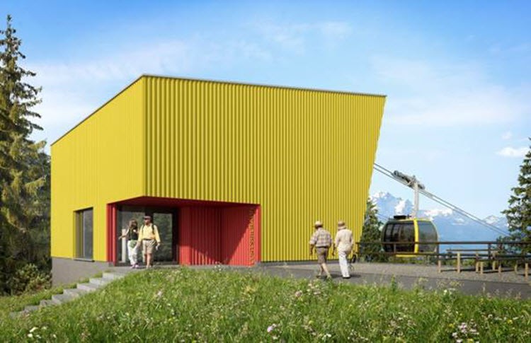

Les deux stations actuelles seront détruites et remplacées par de nouveaux bâtiments :
Image de synthèse de la future station aval. Source : Luftseilbahn Küssnacht-Seebodenalp AG.
Image de synthèse de la future station amont. Source : Luftseilbahn Küssnacht-Seebodenalp AG.

Maintenant les jeux sont faits. Je ne peux me faire ami de cette solution, pour la simple raison esthétique qu'on assimile les cabines à celles des télécabines.
Tandis que les cabines actuelles sont rectangulaires et "hautes", les futures seront carrées et quasiment des cubes, ce qui provoquera une différence nette par rapport à ce qu'on est habitué chez les va-et-vient: des cabines longues au rapport ca. 2.5 : 1, qui fait aussi la "hauteur" (vue de tous les côtés), de par les poteaux quasi verticaux et non courbés comme sur la maquette ci-dessus.
Je ne suis pas carrément contre le neuf, mais ces simplifications ammèneront une banalisation architectonique. Preuve en fait l'exception de la station Küssnacht très orginelle. Mais les bâtiments au Kräbel ne me disent pas trop.

Je comprend ta réaction , je condivide ta opinion de la banalisation de l'architecture des gares.
Cependant , je prefére ces petítes gares car elles sont "en proportion" avéc les dimensions ristrictes de la telepherique.A mon goût ces stations sont plus belles que certaines cubes de betón "old style"

Sinon, j'aime beaucoup les cabine (le jaune est ma couleur préférée ;)) et je trouve bien que les téléphériques à va-et-vient soient convertibles en petites installations pratiques et à débit plutôt correct. Cela pernet à des exploitants avec un plus petit budget et quand même une envie de construire "du va-et-vient" de se donner les moyens d'avoir une installation de ce type. Bref, contrairement à d'autres, je suis très enthousiaste par rapport à ces projets mais je reste d'accord sur les "banalisations" de certaines gares sur certains types d'installations. Je trouve quand même qu'il reste pas mal de variété entre les types de gares des différents constructeurs, des différentes installations et des différents exploitants.

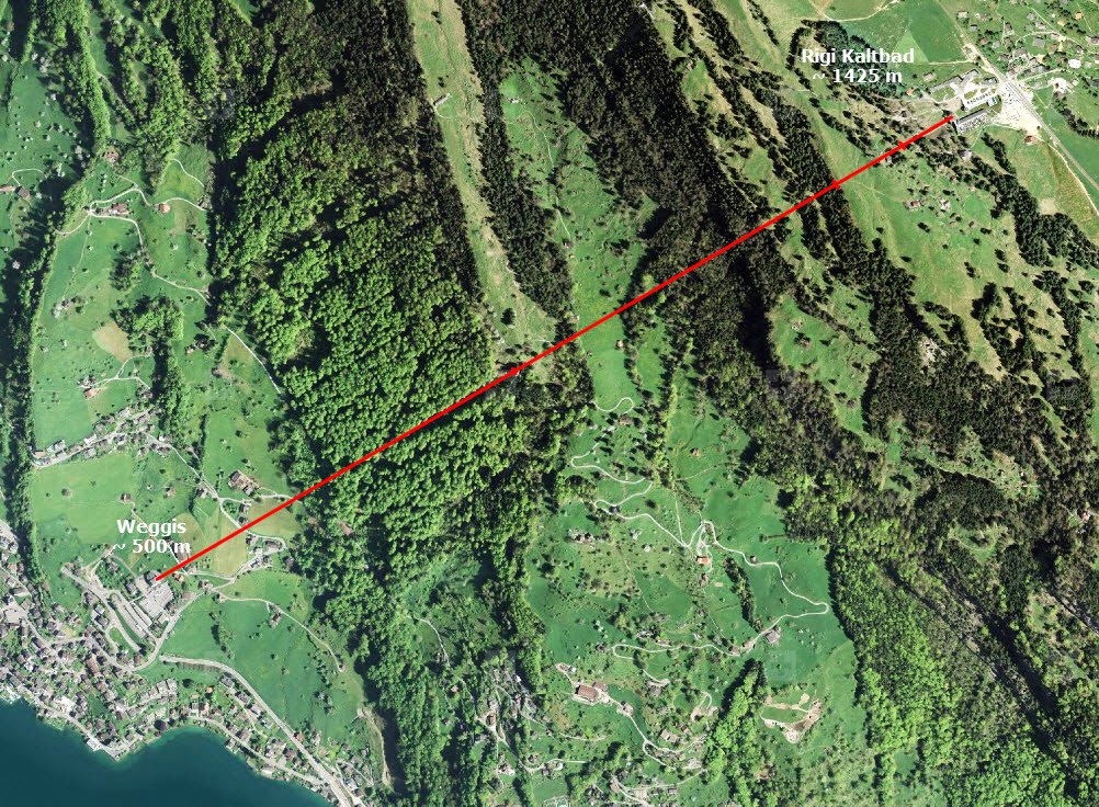

Ce téléphérique a une longueur de 2330 mètres pour une dénivellation d'environ 925 mètres. Il relie Weggis, localité située sur le territoire du canton de Lucerne, sur le lac des Quatre Cantons, à Rigi Kaltbad, station thermale située sur la ligne de chemin de fer à crémaillère reliant Vitznau au Rigi Kulm.
Une vue aérienne de l'emplacement de la ligne qui compte 3 pylônes en béton :
Et un vue sur Google Earth :

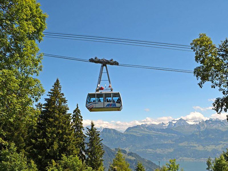

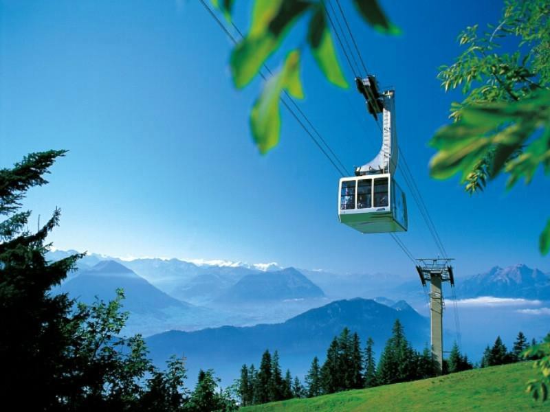

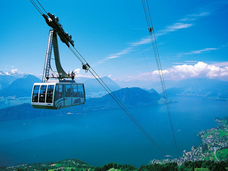

Il s'agit d'une installation construite en 1968 par Garaventa dont voici quelques vues :
Source : Rigi Bahnen AG
