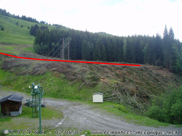

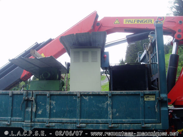

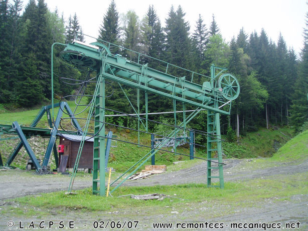

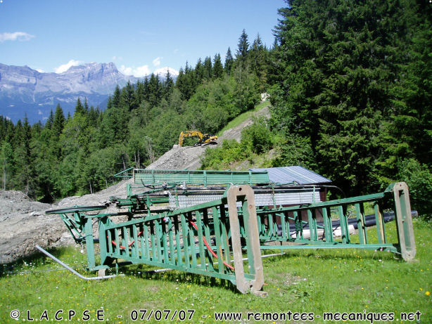

L'ancien télésiège et téléski sont en cours de démontage.
En ce qui concerne le télésiège, le câble et les sièges sont au sol. La gare aval (motrice donc) est en train d'être soigneusement démonté. Comme si le télésiège allait être revendu. Ou alors la station veut garder des pièces (étant donnée qu?il existe plusieurs télésiège de ce type).
Pour ce qui est du téléski, seul le câble est enlevé ainsi que son moteur.
C'est la société STM qui réalise le démontage.
Pour ce qui est du nouveau télésiège, seul du déboisage a été réalisé, pour la zone de la gare aval. Il y a de forte chance que le terrain soit beaucoup creusé pour abaisser la gare de quelques mètres.
Le terrain est miné de piquetages. De cette façon, j'ai pu connaître le tracé de la nouvelle ligne qui est quelque peut différent du télésiège actuel.
Les photos sont mieux parlantes :

- le moteur électrique, l'armoire électrique et moteur thermique

- l'ancien téléski

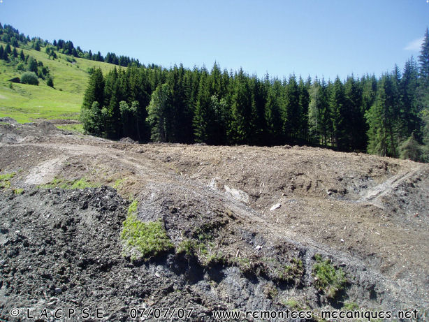

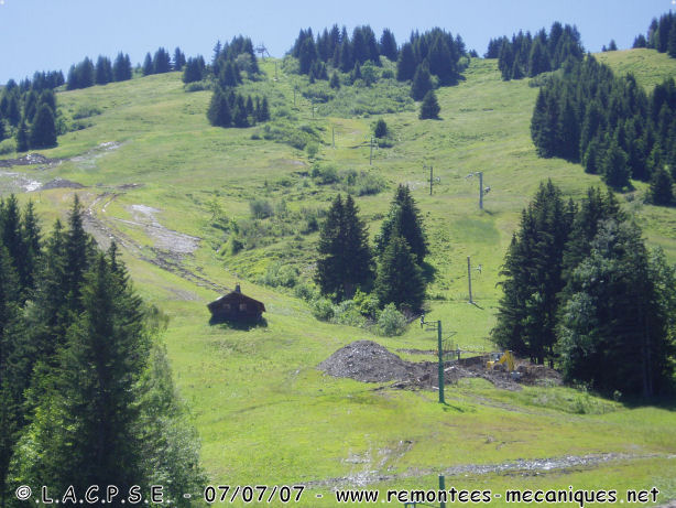

- le tracé du nouveau télésiège
- le tracé depuis le pylône 2 en aval
- en amont
A suivre ...

Posté 07 juillet 2007 - 17:24

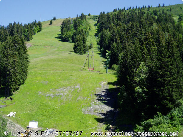

De retour d’un brève passage à Saint Nico.
La gare aval et amont de l’ancien télésiège sont totalement démontées. Les pylônes sont en revanche encore au sol.
La ligne de l’ancien téléski est aussi toujours présente.
La gare aval du téléski du Gouet a été démonté, pour être par la suite remontée (peut être déplacé) pour permettre d’effectuer correctement les travaux.
Les fouilles des pylônes ont commencé, les semelles ne sont pas encore faites.
Aujourd’hui samedi, les gars bossaient en gare amont pour le terrassement. C’est d’ailleurs assez impressionnant comme la montagne est défoncée.
La rivière passant près de zone aval sera souterraine.

Le pylône 2 :

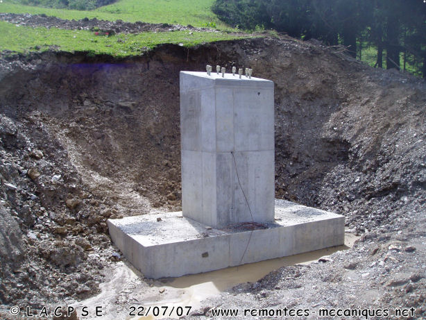

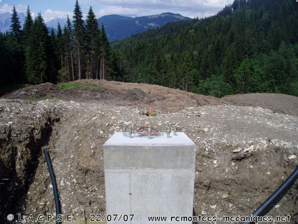

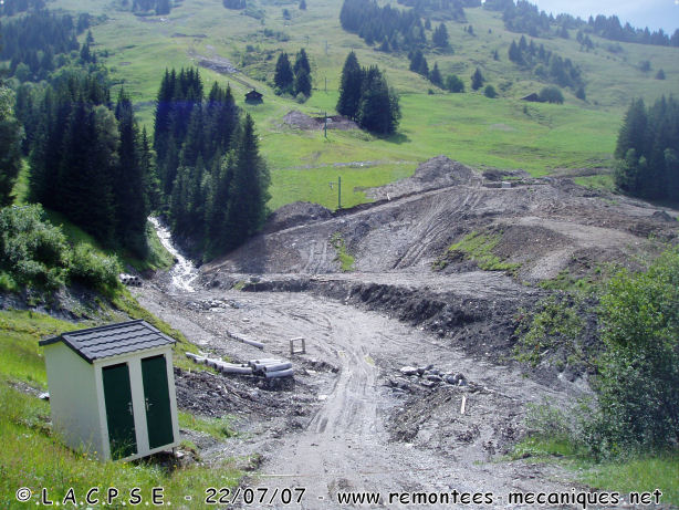

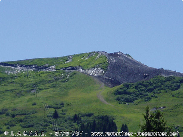

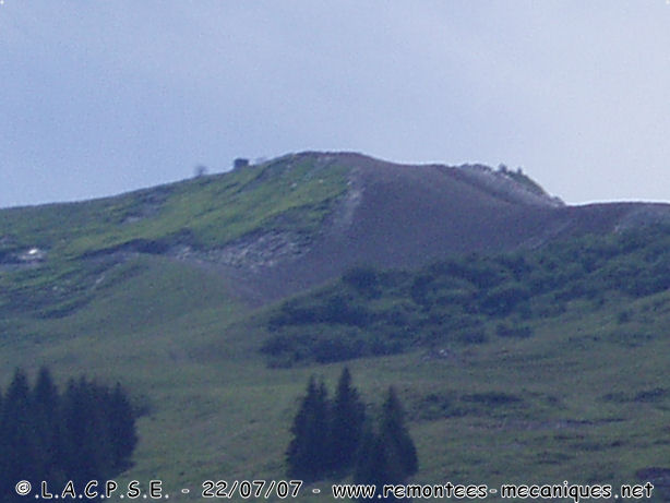

Posté 22 juillet 2007 - 18:27
Pas de gros changement en gare aval depuis 15 jours.
Seul du terrassement ainsi que le coulage du bétons pour les pylônes ont été fait (sauf les 2 premiers).
Rien de fait pour la gare aval.
En amont, le terrassement semble être terminé, mais les massifs en béton ne sont pas encore fait (les ferraillages n'étant visiblement pas posé).
Photos :
Emplacement de la gare aval :
Le P3 :
En aval du P3 :
Le P4 :

Zoom sur la gare amont :
