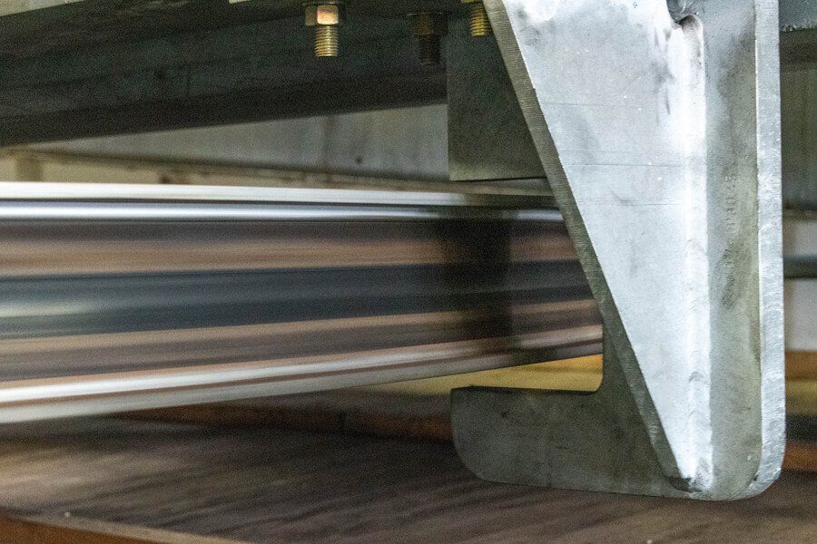

Posté 03 décembre 2024 - 20:57
Je recycle ce topic car le titre est plus ou moins lié à mon problème.
Je suis entrain d'écrire une partie technique et je ne sais pas comment légender cette photo, est-ce que quelqu'un de mieux renseigné que moi pourrait m'aider?
Il s'agit d'une des deux pièces métalliques qui entourent une partie de la poulie de retour-tension sur un appareil de type Phoenix/Satellit. On se rend mieux compte de ce qui est photographié sur cette autre image.
Par avance merci :)

Posté 03 décembre 2024 - 21:19
Bonsoir ! Cette pièce fait partie de l'encagement de la poulie. C'est grâce à ces pièces que la poulie restera à peu près en place en cas de casse de son axe par exemple. L'encagement des poulies est conçu de sorte à assurer l'adhérence du câble ainsi que le freinage du frein de sécurité
Rce
#12 L'utilisateur est hors-ligne   10sami52
  • Messages : 2 374
  • Inscrit(e) : 29-décembre 11
Posté 03 décembre 2024 - 21:21
Je suppose que ce sont des pièces pour empêcher que la poulie ne parte trop loin en cas de casse de son axe. En gros, c'est analogue aux poulies encagées, mais sans la grosse armature visible sur des gares Alpha par exemple.
Tu pourrais légender comme suit sous ta photo: "Pièce de sécurité retenant la poulie en cas de casse de son axe" (si c'est bien son utilité, évidemment). ;)
EDIT: Grillé par Rce, mais on se rejoint sur le principe de ces pièces
Ce message a été modifié par 10sami52 - 03 décembre 2024 - 21:22 .

Voir le message10sami52, le 03 décembre 2024 - 21:21 , dit :
En effet les structures ont été allégées avec le temps mais le principe et l'appellation restent les mêmes :)

Merci à vous :)
Effectivement ça semblait être quelque chose pour arrêter la poulie, mais je préfère confirmer pour pas écrire n'importe quoi. Ducoup je vais sûrement appeler ça "Détail de l'encagement de la poulie" suivi d'une explication sur le système (une pièce de chaque côté qui retiennent la poulie en cas de cassure de l'axe).
