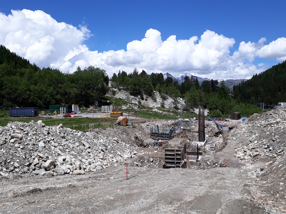

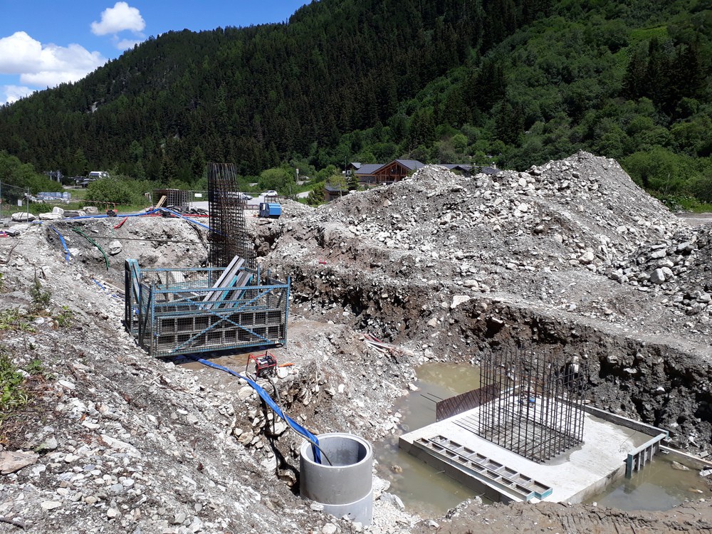

Mise a jour du chantier: (photos du 30/06)
En G1:

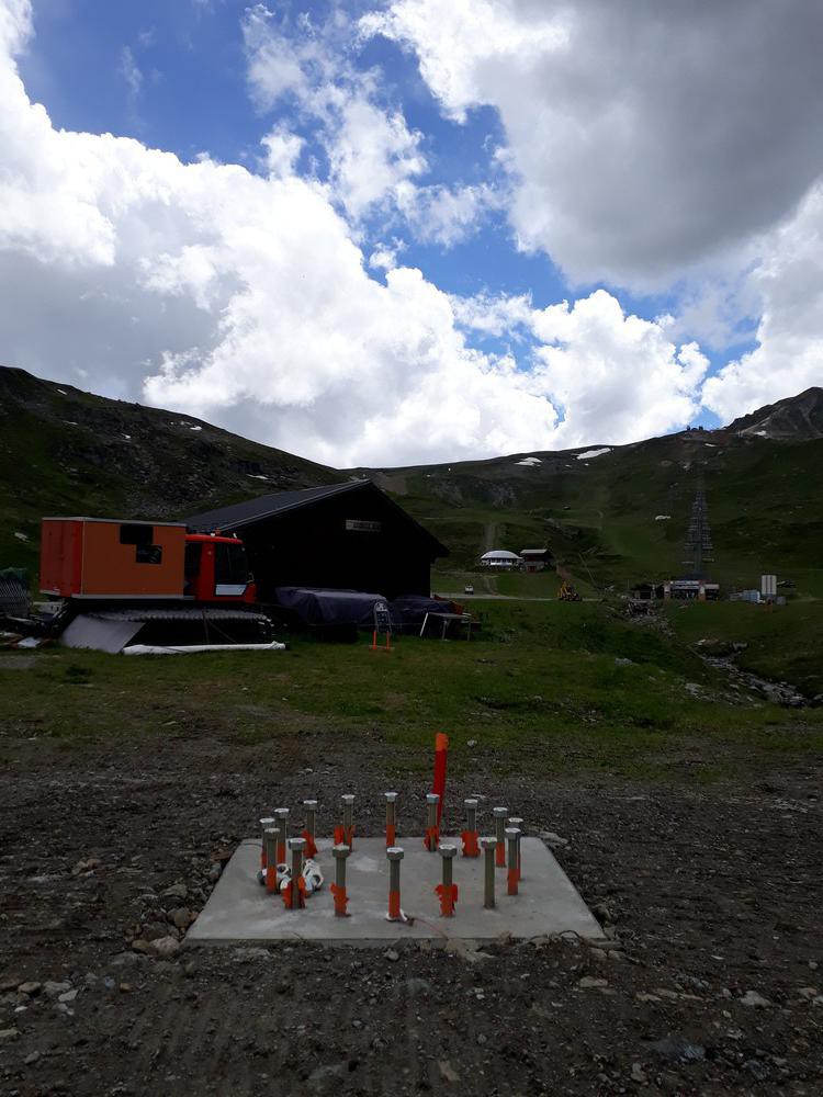

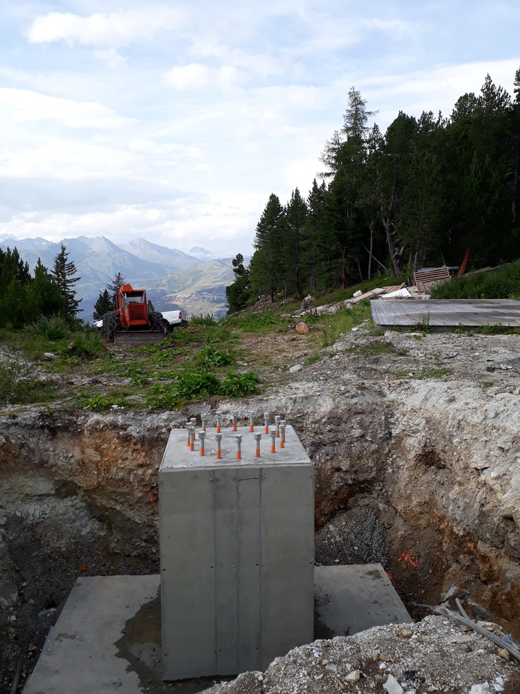

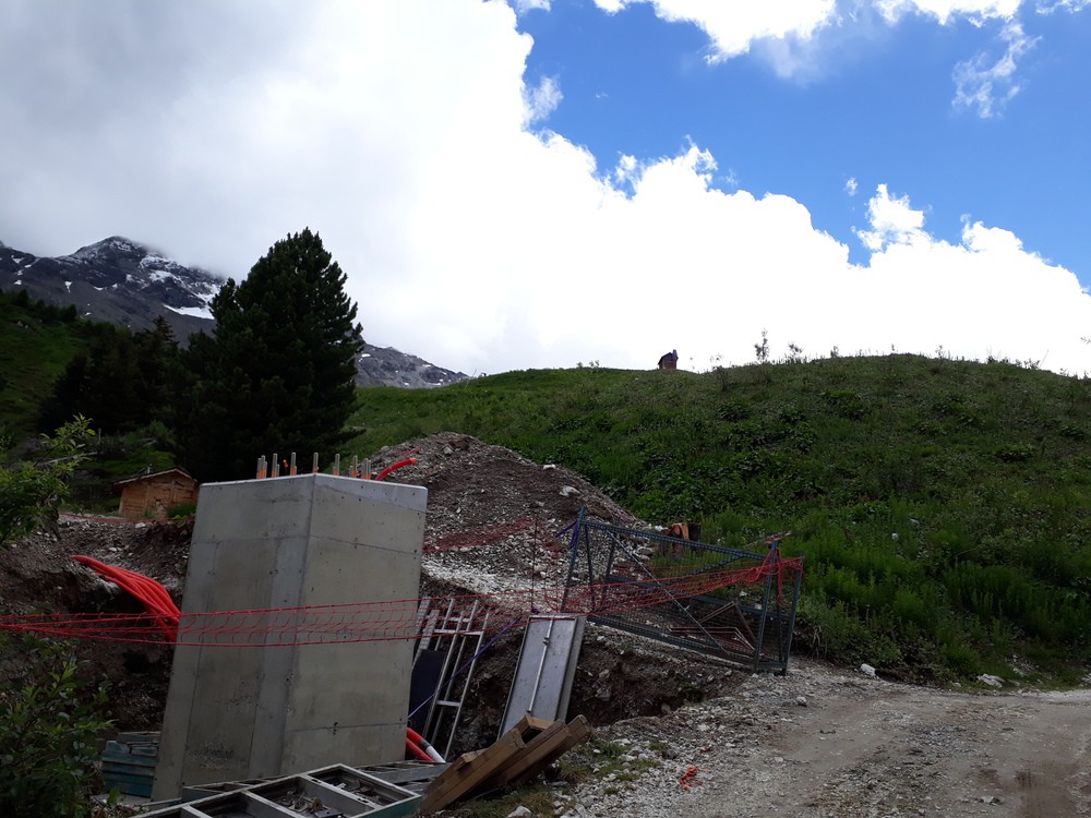

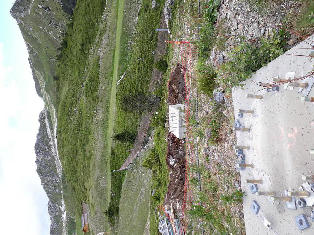

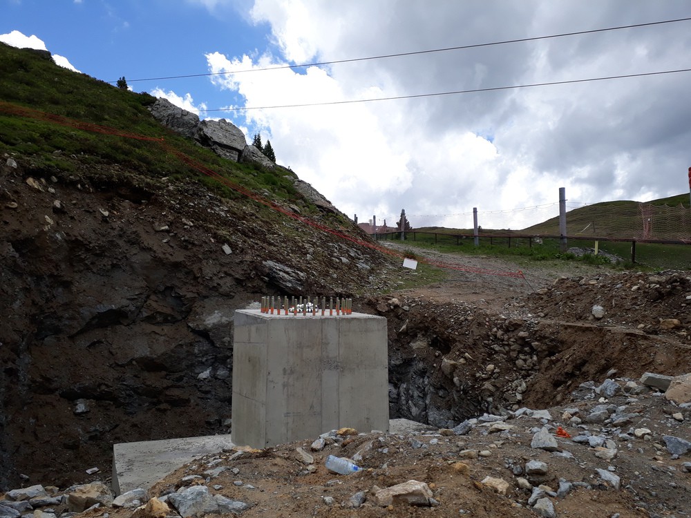

Avancement de la ligne:
P22 (Compression de départ):
P21:
P20:

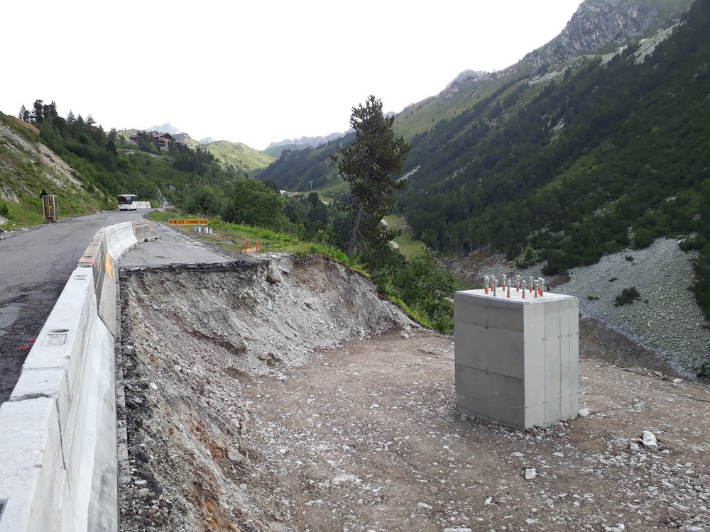

P17 au bord de la route:
P15:
P14:
P13 (aussi au bord de la route):
P12:
P11 et le bas de la ligne:
P10:
P9:
P8:

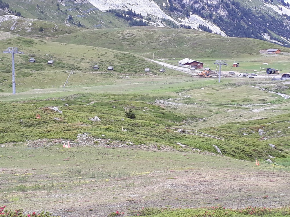

P8 depuis P3 Tsd Marmottes:
P7:

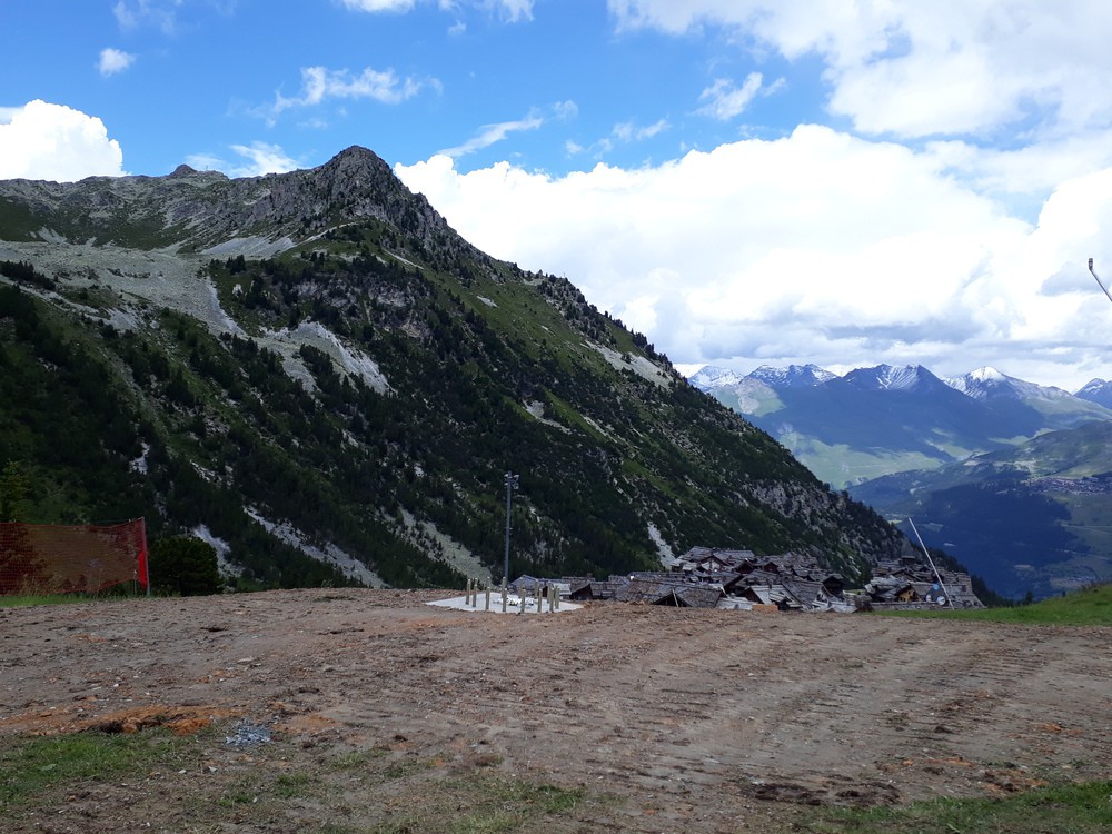

Emplacement P6 (Bord de piste G2 Marmottes G1 Arcabulle):
Emplacement P3 (bord de piste Vallée de l'Arc):
Emplacement P2:

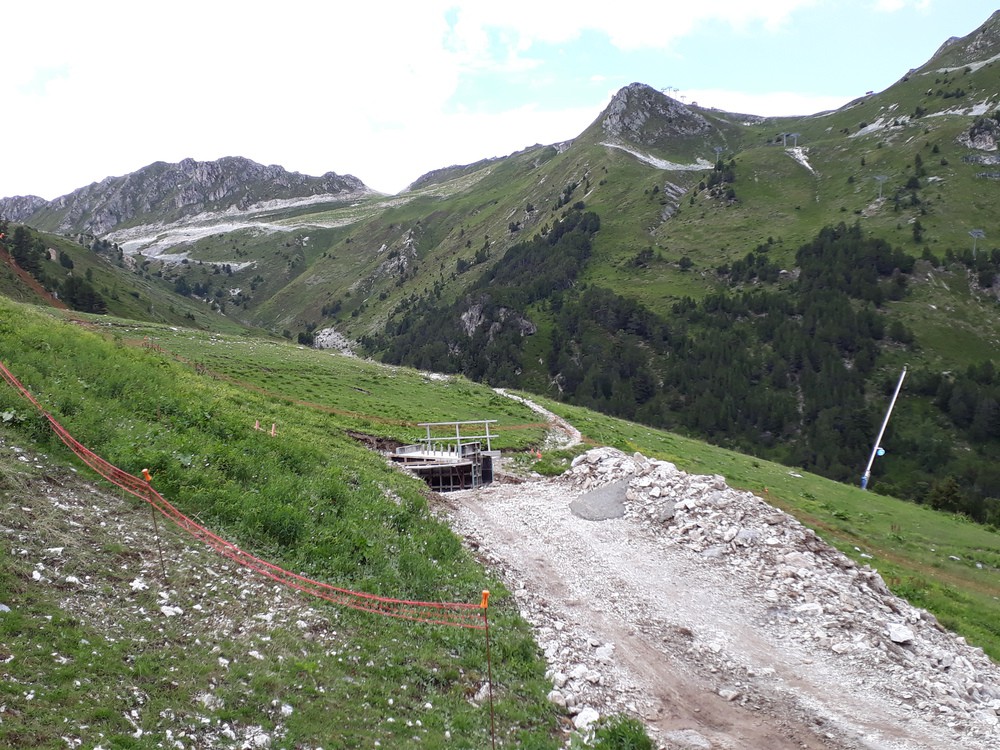

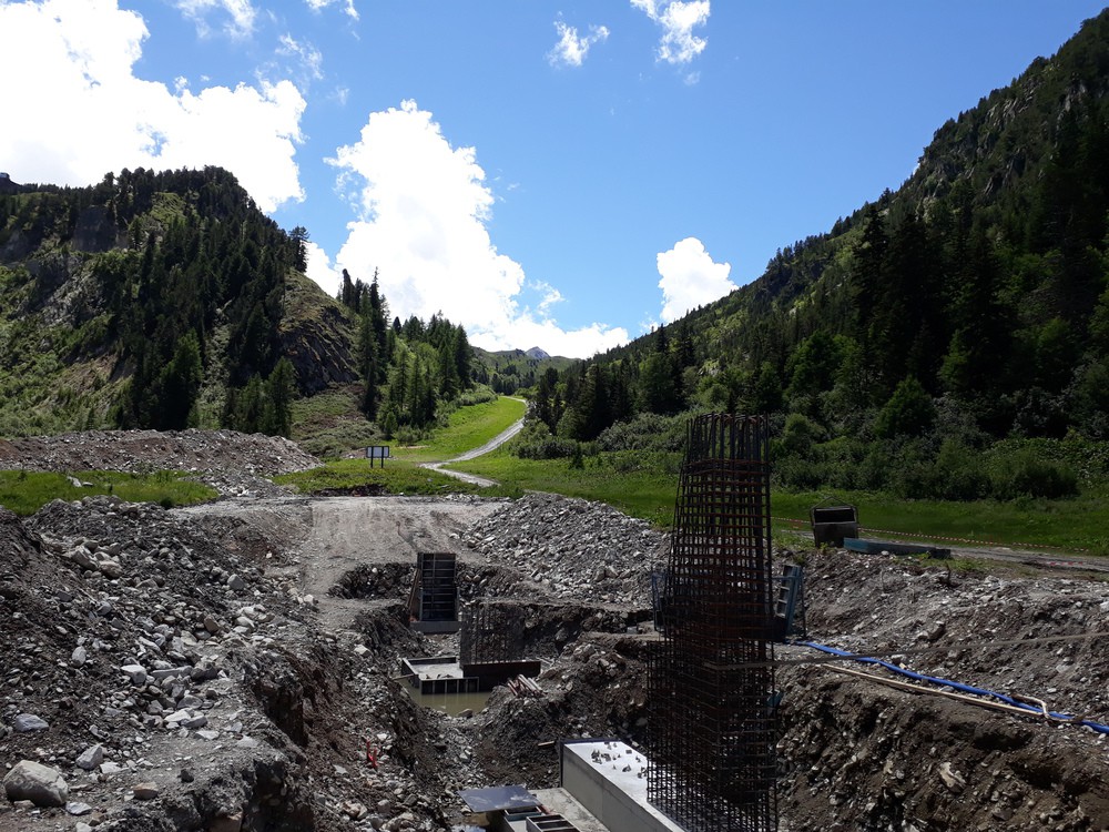

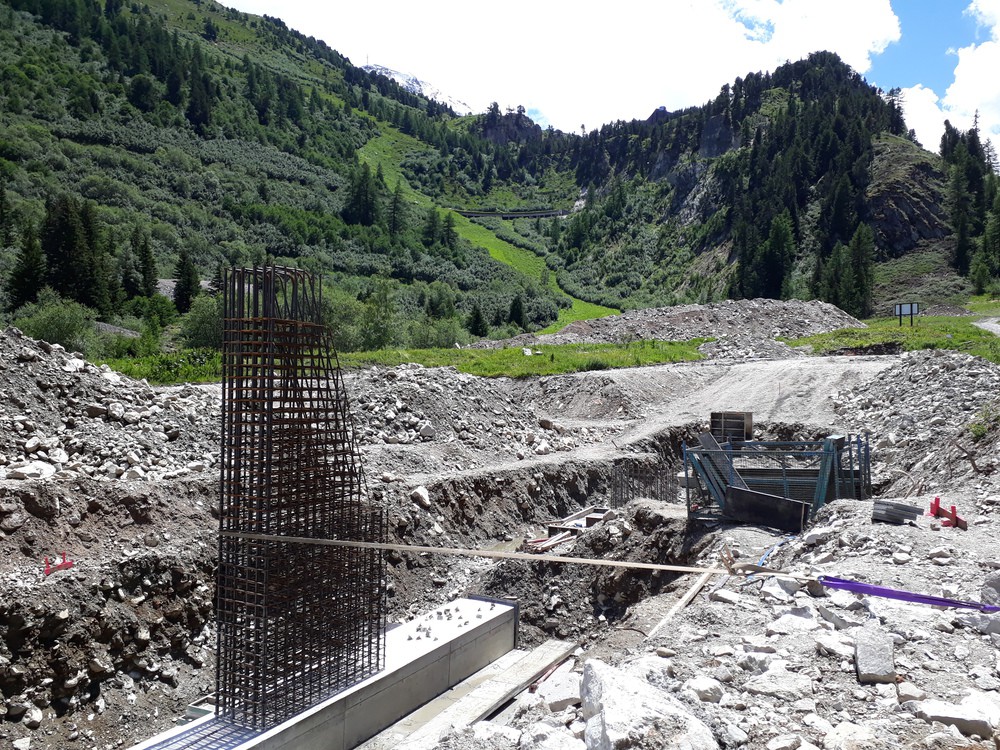

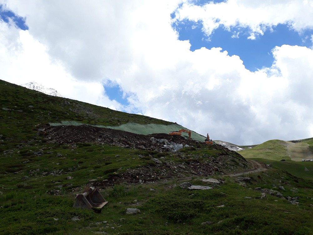

Passons a la G2 ou le terrassement est en cours:

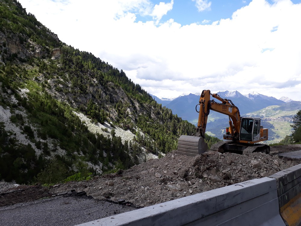

Les déblais de la G2 sont transportés sur la partie basse de la piste Arandelières et sur la Vallée de l'Arc (Entre le départ Arcabulle et la G2 du Pré)

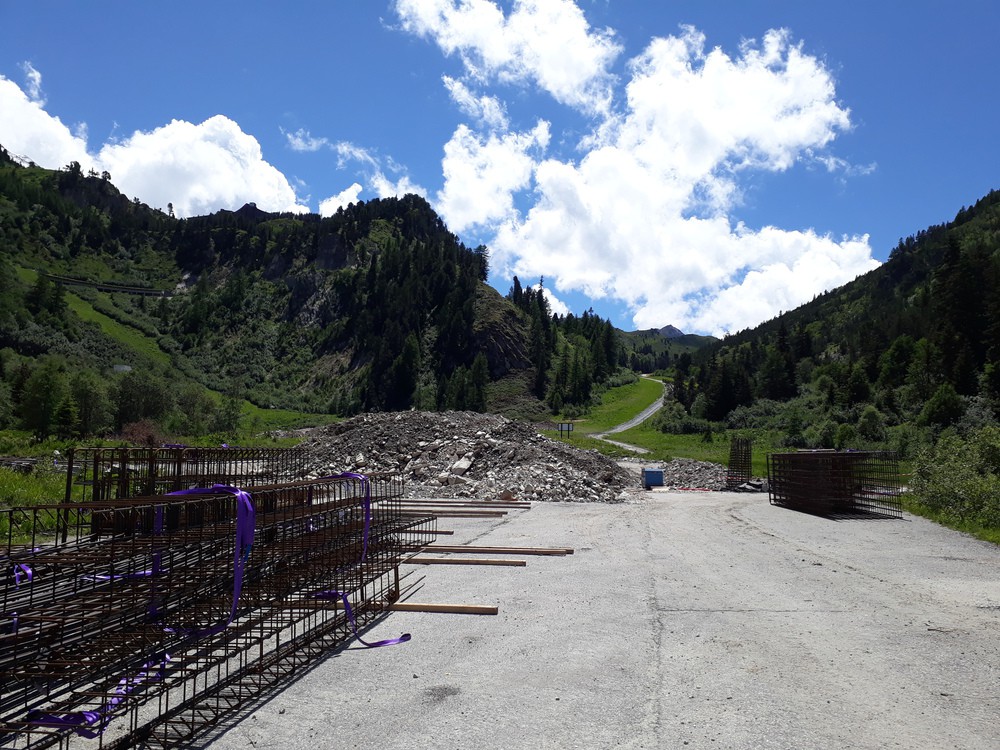

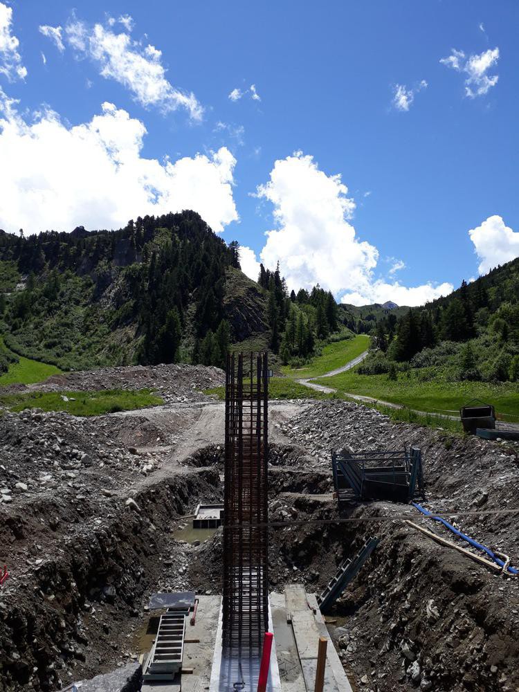

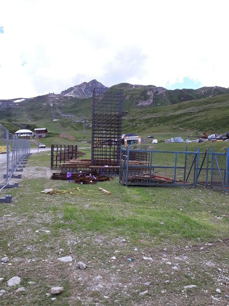

Ferraillage en DZ:
P2 de G2:
Ferraillage en G1:
Récapitulatif de l'avancement:
Les massifs terminés: P22, P12, P11, P10, P9, P8, P7

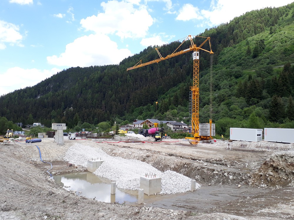

Point de cette semaine:
G1: Les fondations du bâtiment sont commencées, remblaiement sous la gare en cours avec des matériaux spécifiques (suite a un problème d'infiltrations d'eau)
Ligne: Massifs terminés du P22 au P20, P17, P15 au P7, semelles coulées sur P2, P3. P2 Marmottes terminé. Ouverture des trous en cours sur P19,P18,P16 et P4.
G2: Terrassement toujours en cours (minage a cause de la roche)
DZ: Début montage des têtes de pylônes, livraisons balanciers, potences.
G1:
G2:

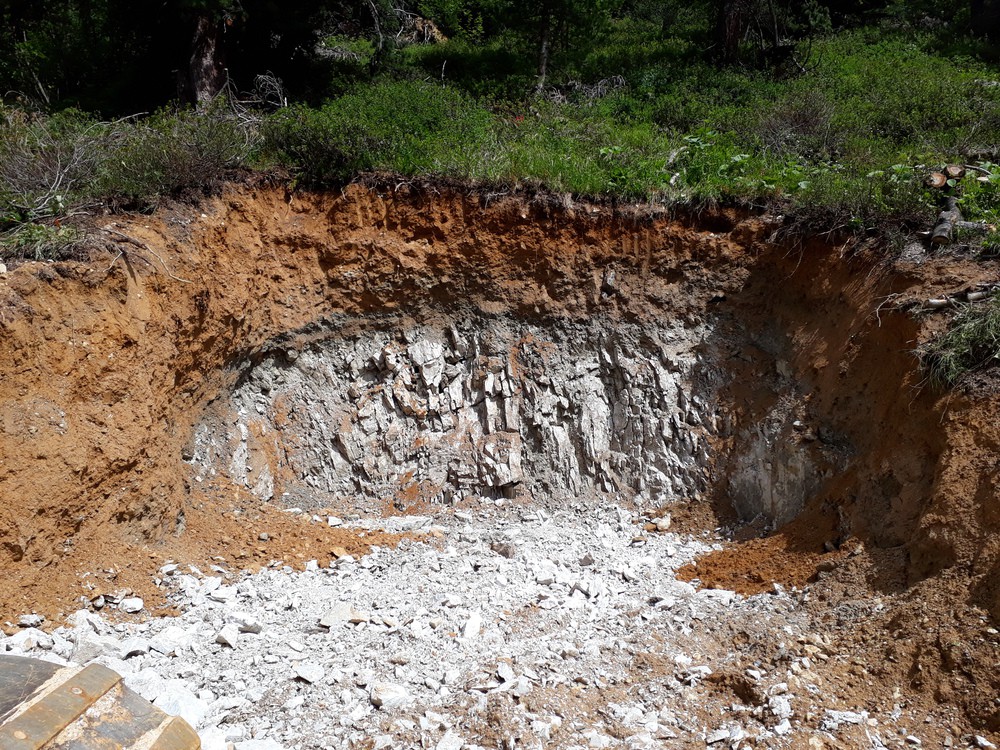

Ouverture P19:

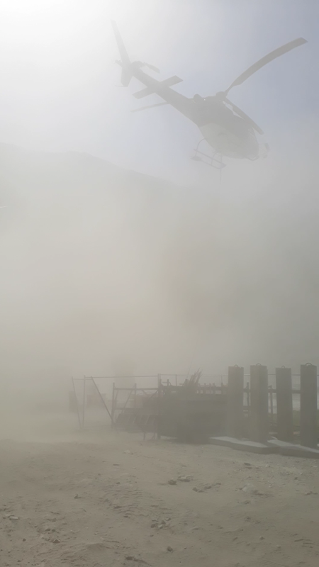

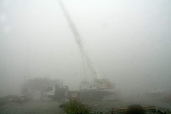

Légère poussière en G1/DZ1:

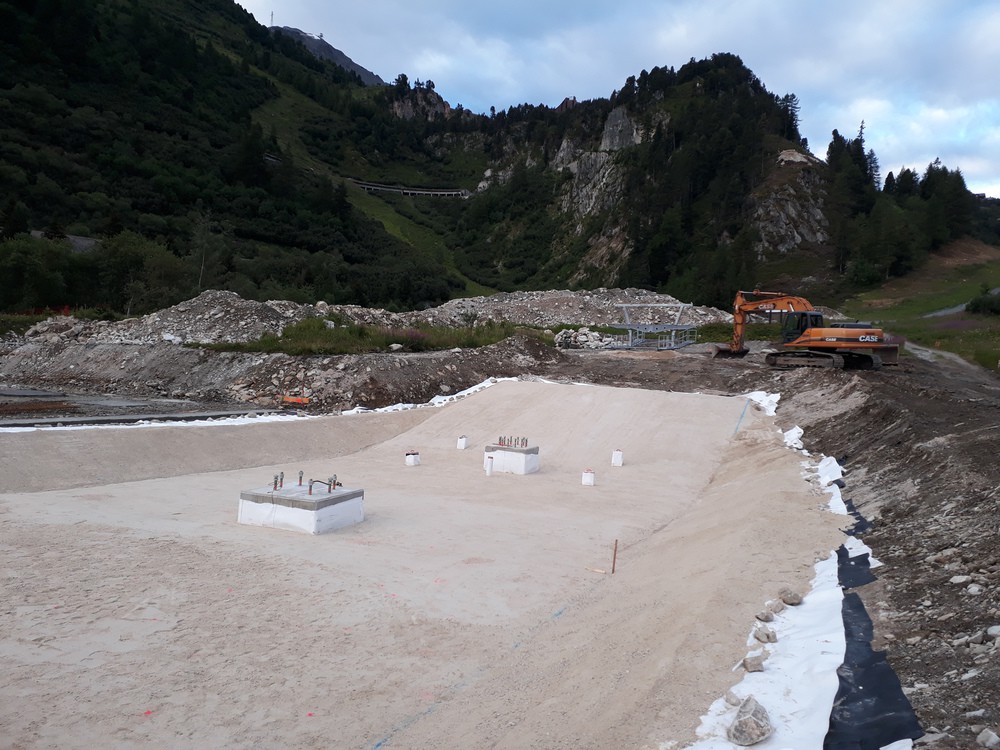

Retour sur cette semaine:
G1: Suite des fondations du bâtiment, fin du remblaiement sous la gare (une dalle de 600m2 sera faire la semaine prochaine)
Ligne: Cheminées coulés sur P2,P3,P4, semelles du P5 et P6 coulées. P19 ferraillé, ouverture trou du P18 (problème de terrain instable)
Remblaiement P14,P15,P17.
G2: finitions du terrassement, les fondations des locaux techniques sont coulées.
DZ: Suite montage têtes de pylônes, premières livraisons de fûts.

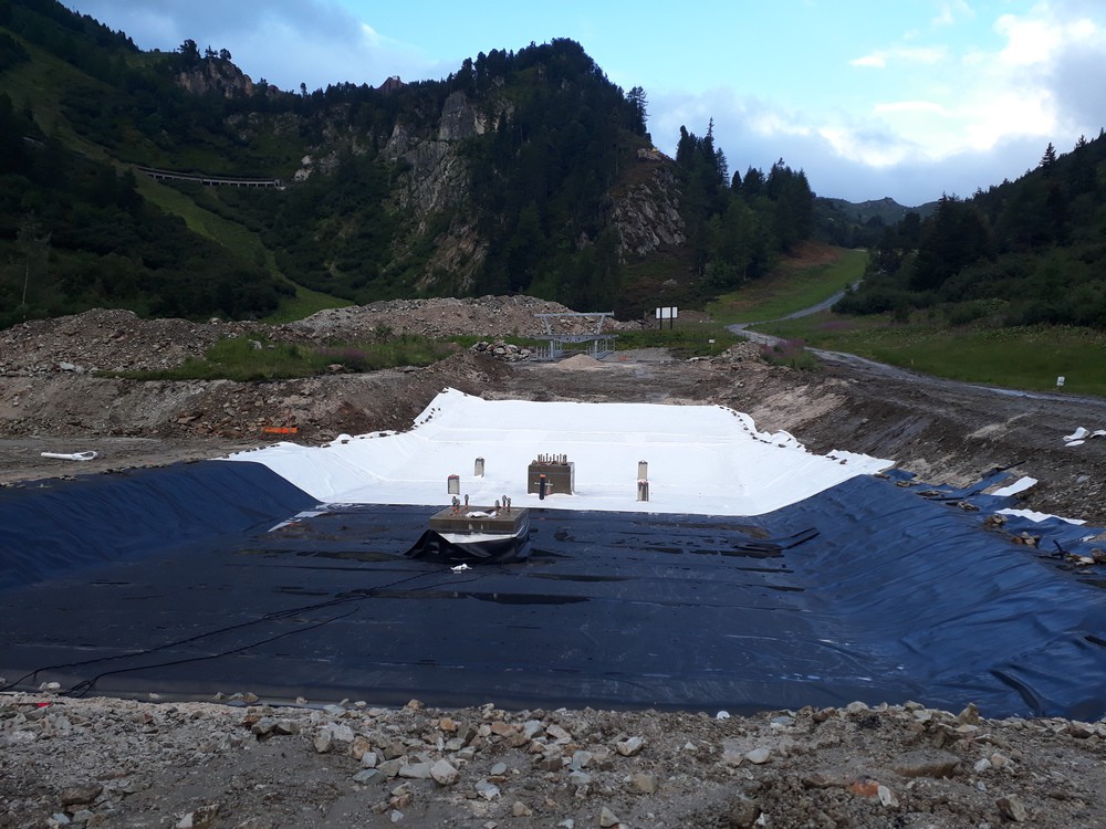

G1 Mercredi (on peut voir les différentes couches d’étanchéité):
Se matin avec la dernière couche, prêt pour la futur dalle:

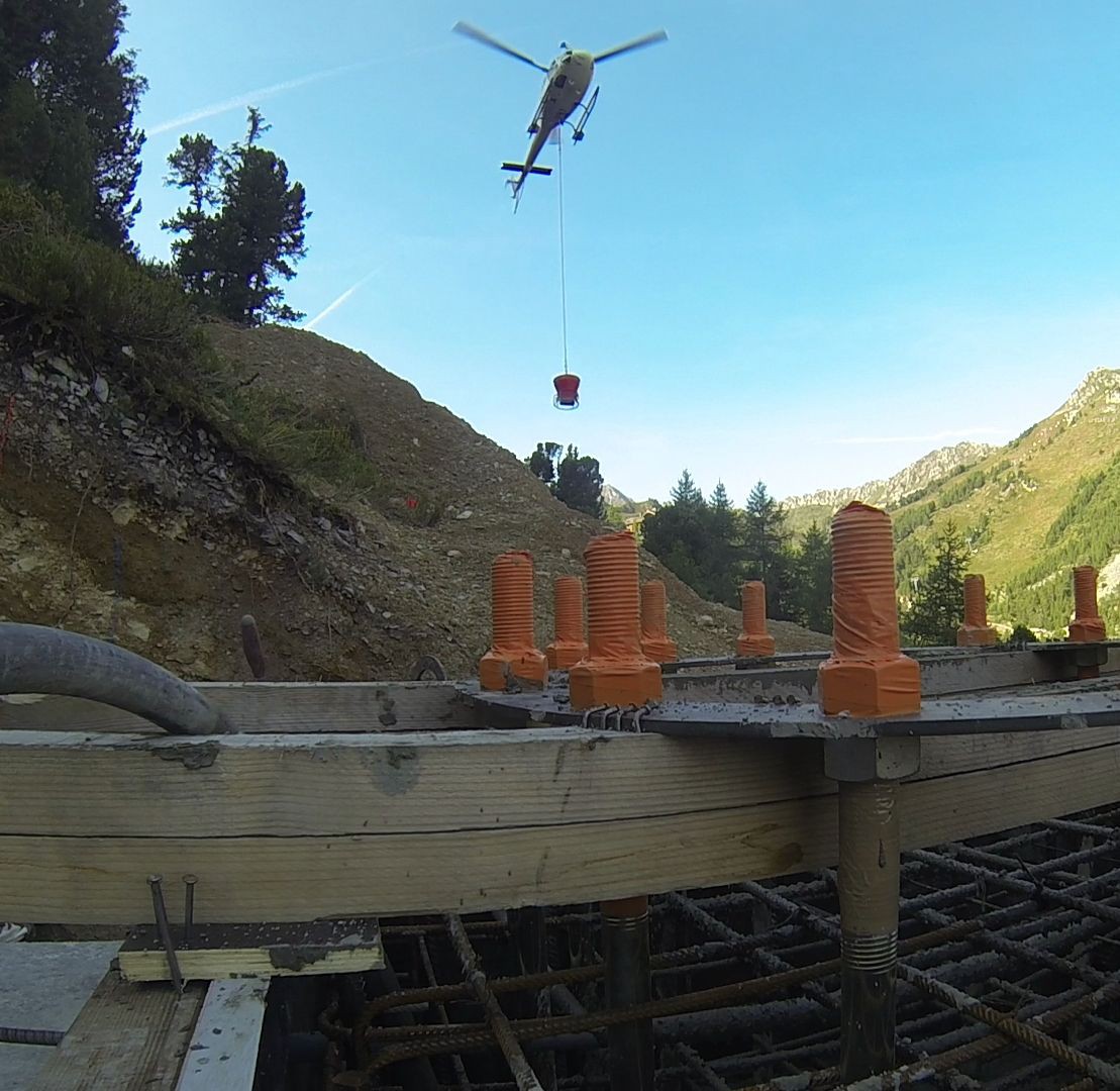

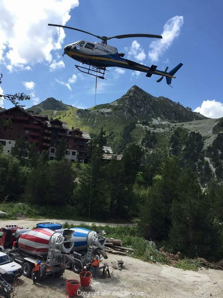

G1/Bâtiment: Suite montage, Gros œuvre toujours en cours.
Ligne: Coulage cheminées P18,P19, coulage semelle P16. P1 coffré.
G2: Massifs coulés, livraison gare, pose du toit du bâtiment technique en cours.
DZ: Suite montage têtes de pylônes, montage échelles sur les fûts. Suite livraison balanciers et fûts. Préparation équipements électrique des balanciers et têtes de pylônes.
Piste Vallée de l'arc: Terrassement sur la partie basse en cours, neige de culture installée sur le tronçon Usine a neige -> G1 Marmottes.

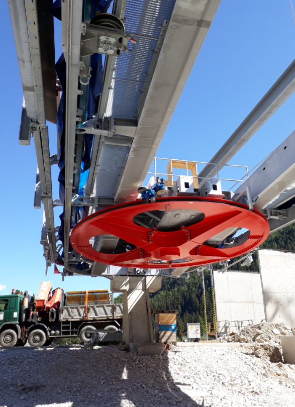

G1 et P22:
Garage:
Poulie:
Bâtiment:

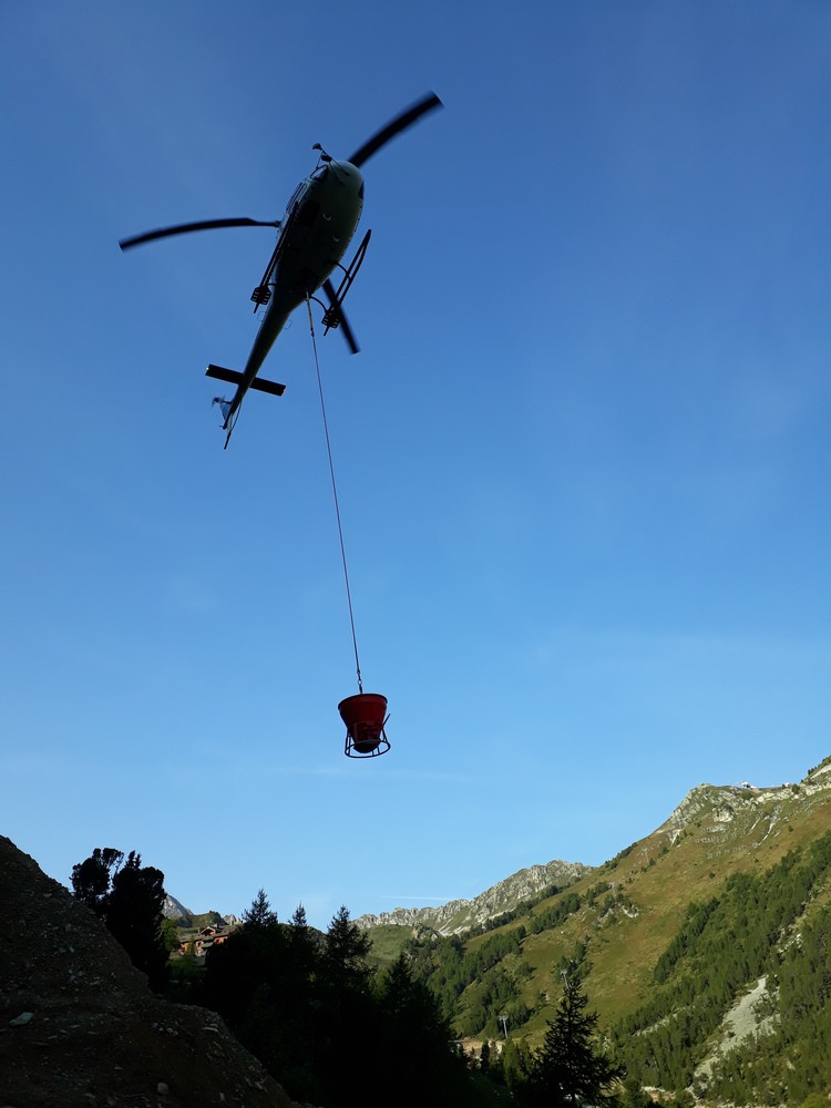

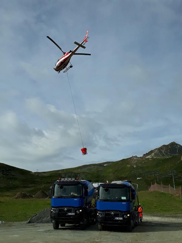

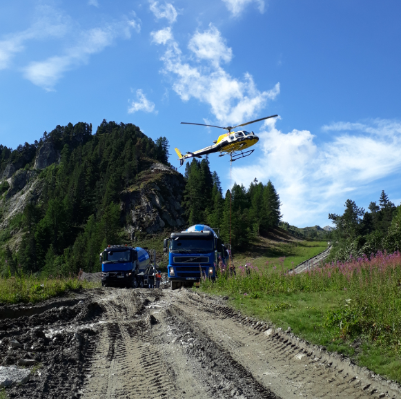

Coulage P18-P19 (Lundi):
Coulage redan P16 (Mercredi):
Héliportage ferraillage P16 (jeudi):

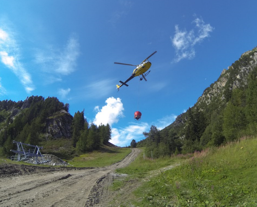

Photos du coulage du P16 (hier) Les bétons sont désormais terminés.

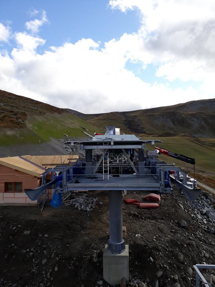

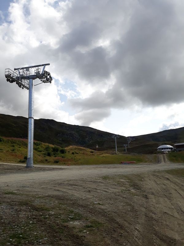

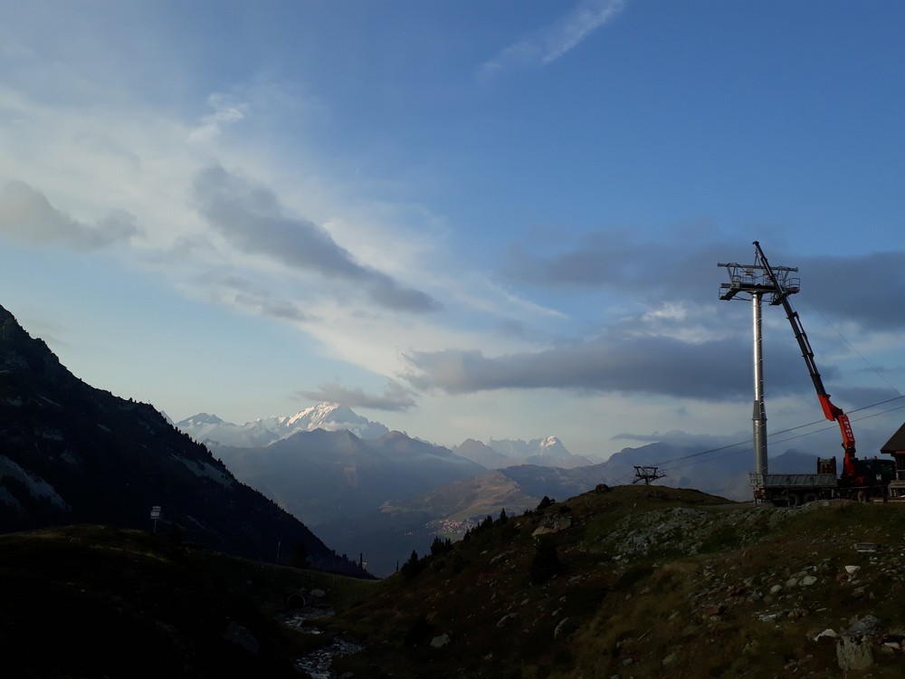

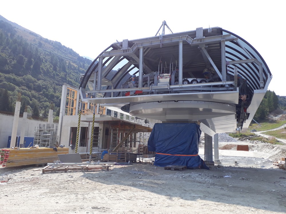

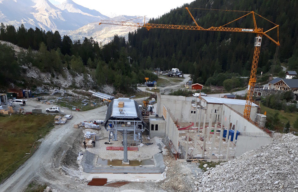

Des nouvelles des 2 dernières semaines:
G1: Couverture de gare en cours, installation électrique en cours.
Ligne: Reste a héliporter, monter: tête du P20, P19,P18,P16,P15,P12,P11,P8, tête du P10, Partie 3 et 4 du P9 + tête, tête du P2.
G2: Montage de la partie mécanique terminée, mise en place du toit, va suivre l'habillage, habillage extérieur du local technique en cours.

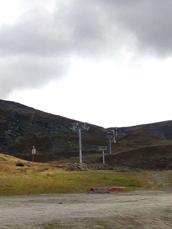

G1 et local commande:
Ensemble G1:
P6:
P5 à G2:
P3 à G2:
P5 à P7:
P1:
Montage P9.1:
Montage P7:
Montage P1 et G2 au 1er Septembre
Héliportage prévu lundi 11 Septembre.

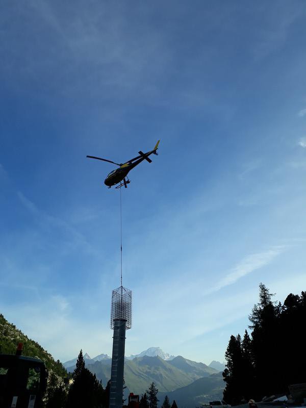

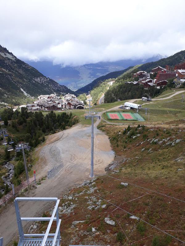

G1 (le 13/09 depuis P19):
G2 (le 11/09):
Panorama G2 (le 14/09):

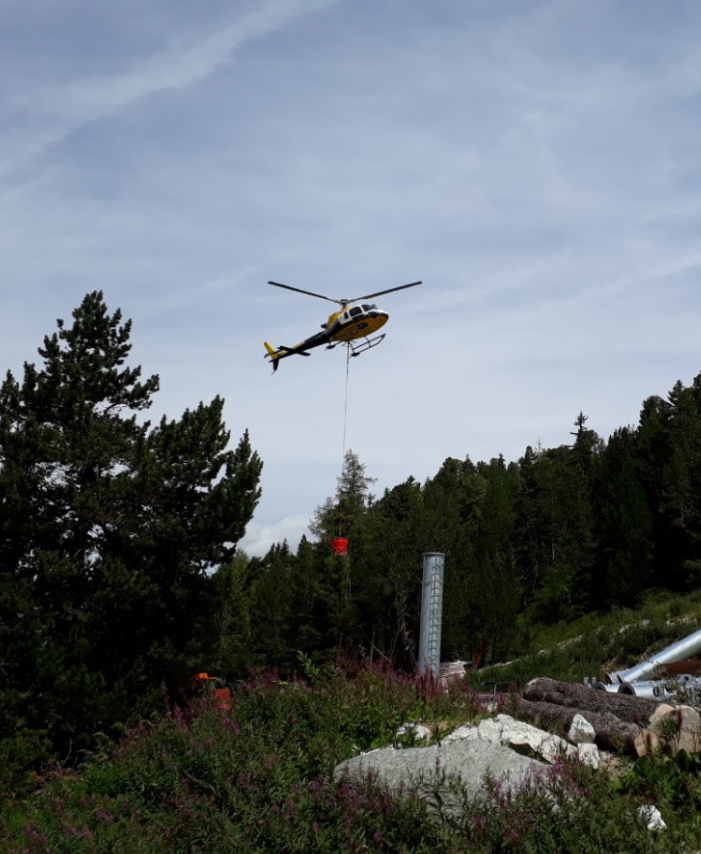

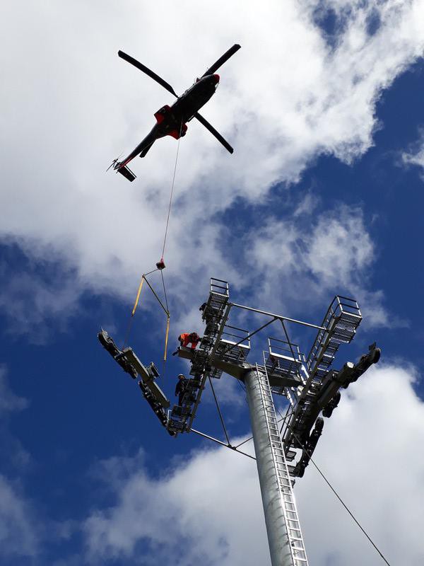

Héliportage de la ligne le 11/09:
P8:
P9:
P11:
P12:

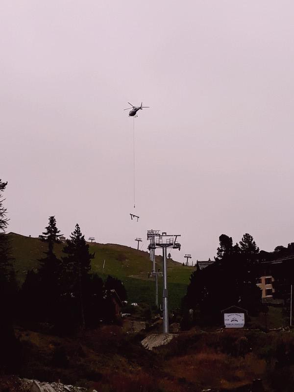

Héliportage potences de décâblage (le 13/09):
P15:
P12:
P9 (depuis P8):
