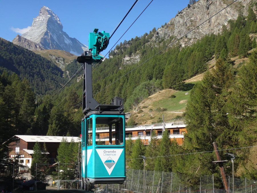

TPH12 Winkelmatten-Zmutt / Zermatt
Ce téléphérique privé qui appartient à la société de la Grande Dixence relie Zermatt à la centrale de pompage de Zmutt située sous le barrage du même nom. Ce téléphérique monovoie est célèbre pour ses 2 pylônes-virages en béton.

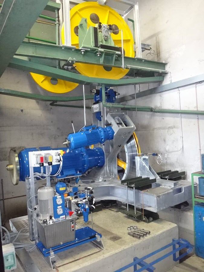

Il vient de faire l'objet d'une importante rénovation avec le remplacement de l'entraînement et du système de commande. La société Inauen-Schätti y a installé une unité motrice basée sur les composants de son système de "téléphériques compacts".
Photo : FB Inauen-Schätti
La nouvelle unité motrice en station amont.
On distingue bien les entraînements principal et de secours identiques à ceux des téléphériques compacts, mais positionnés ici horizontalement puisque la poulie motrice est verticale, contrairement aux téléphériques compacts.

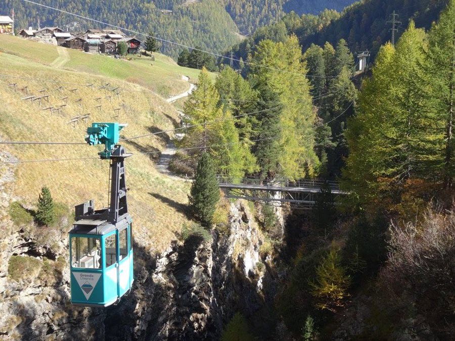

Quelques autres photos de ce téléphérique :

Je trouve très bizarre d'installer un moteur électrique pour l'entraînement d'évacuation. S'il y a un moteur Diesel de secours, la transmission hydrostatique est de loin préférable. S'il n'y a pas de moteur Diesel l'avantage que procure un deuxième moteur électrique serait très limité (certaines RM sont équipées d'un groupe électrogène de secours alimentant un moteur électrique distinct du moteur de l'entraînement principal mais perso j'ai toujours été opposé à ce système, notamment de par sa moindre fiabilité par rapport à un entraînement Diesel-hydrostatique).

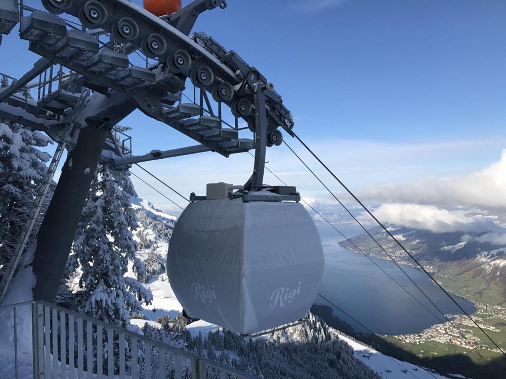

TPH15 Kräbel - Rigi Scheidegg / Kräbel (Rigi)
Le nouveau téléphérique (téléphérique compact Inauen-Schätti sous la marque Garaventa) entrera en service ce samedi 23 décembre.
Les 2 cabines Omega de 15 places sont encore "emballées" :

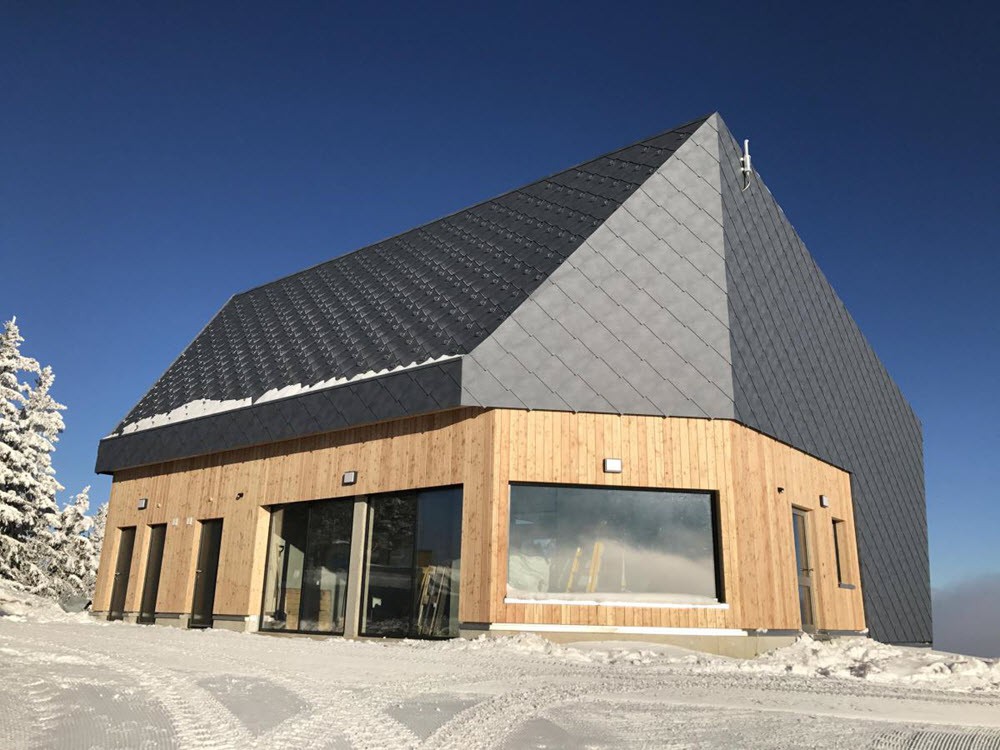

Une vue de la nouvelle station amont :

Tristement, avec les nouvelles Omega 15 Places, la possibilité de voir des TPH Conus (comme la TPH de Feldis) va encore plus devenir impossible :(
