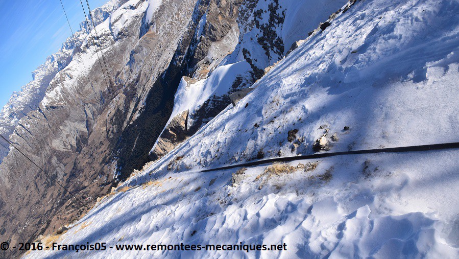

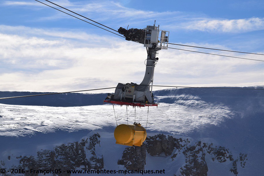

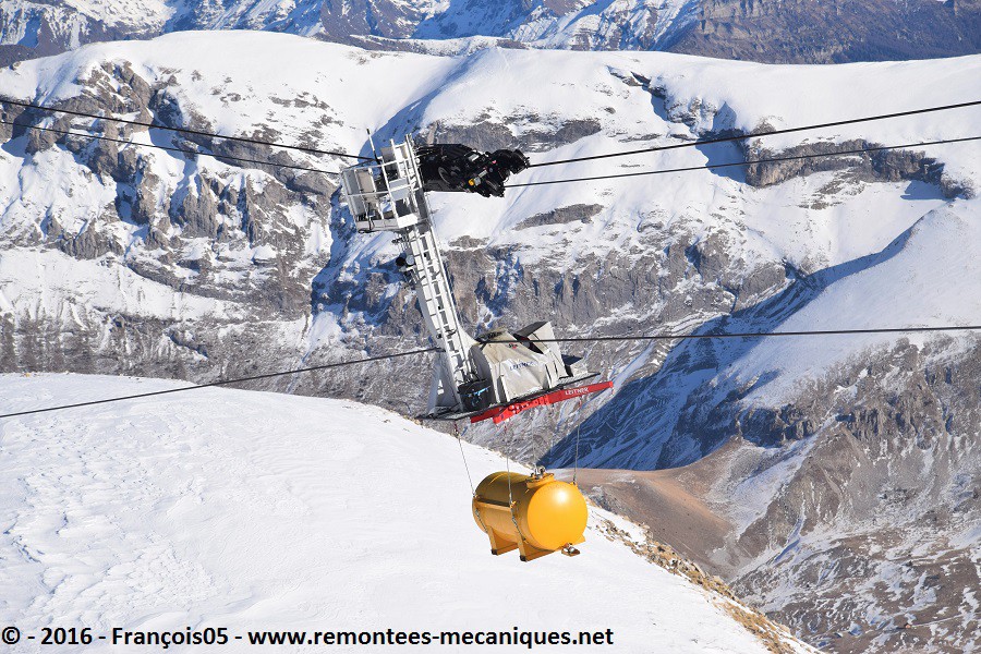

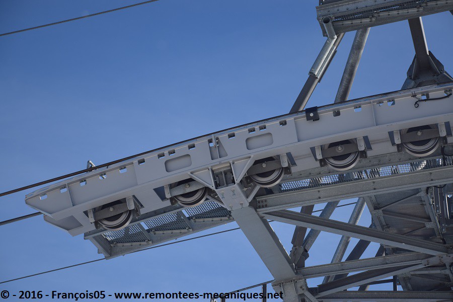

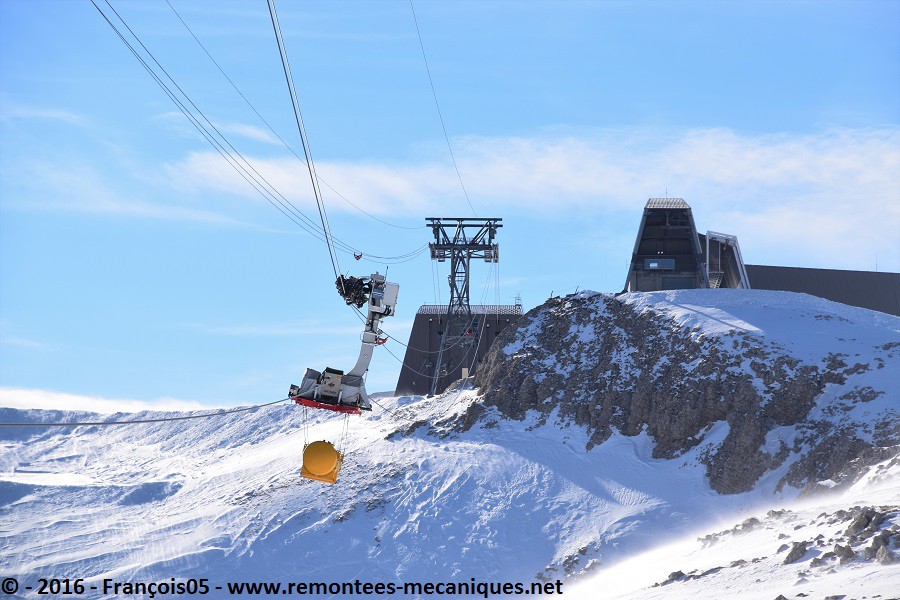

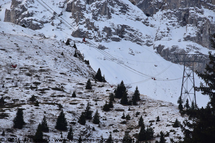

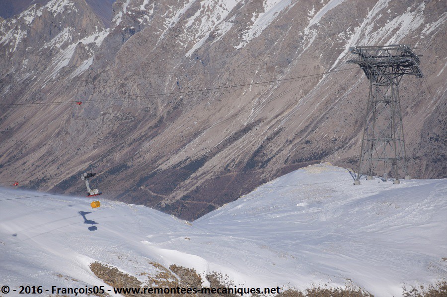

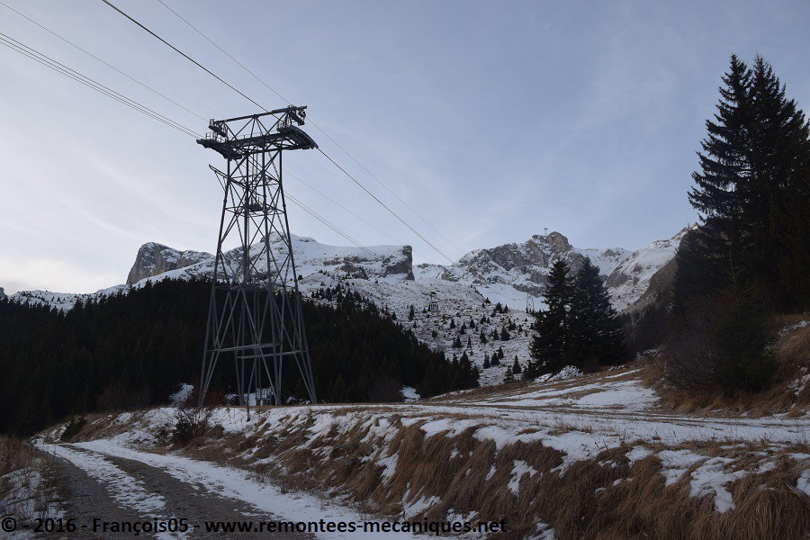

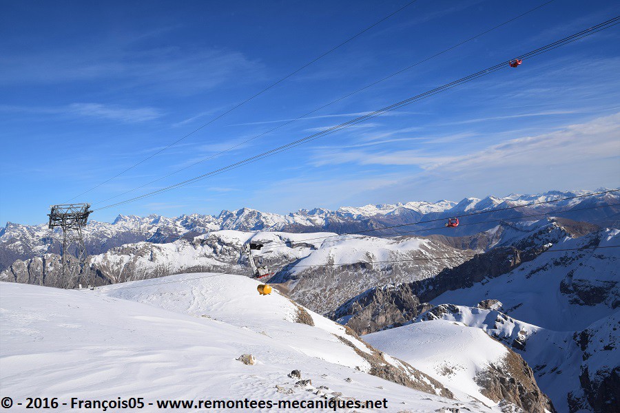

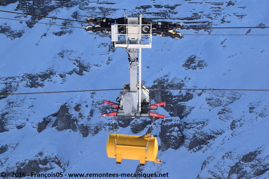

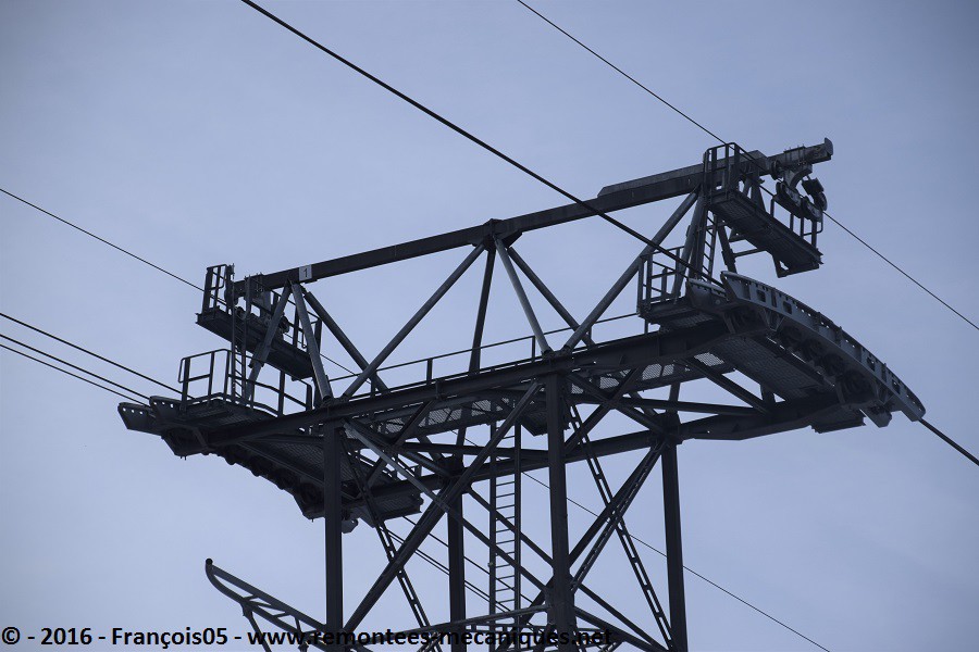

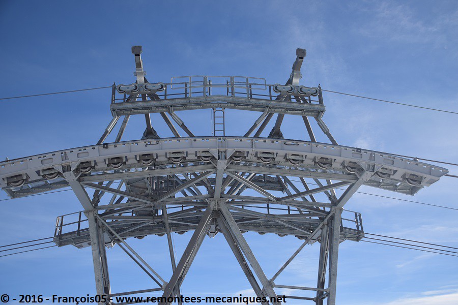

Des photos de l'appareil, datant de ce 24 décembre.
L'accès est interdit juste avant le P1,
P1, on peut voir que sur la voie matériel les 2 câbles porteurs ont déraillés à l'intérieur,
Zoom sur la tête de pylône,

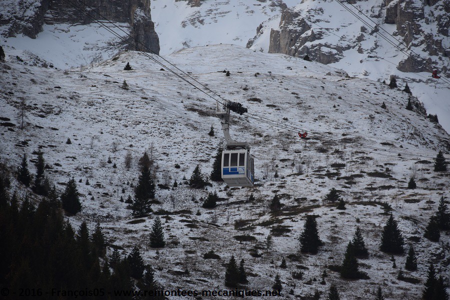

La cabine en ligne entre P1 et P2,
La ligne jusqu'au P2, le câble tracteur a apparemment croisé 1 ou plusieurs fois et les cavaliers désolidarisés du câble porteur N°4 (celui qui est le plus à droite)
Avant le P1, le câble tracteur à nouveau croisé et cavalier ne tenant que sur le câble N°3,
La G2 fermée,
le P4,
En noir, des sécurisations qui ont certainement étaient misent en place après le 21 novembre, pour éviter une détérioration de la situation (?)
Le véhicule de la voie matériel, vue depuis le trajet allant au Pic.
Le câble porteur 4 ayant chuté du P3, celui-ci repose sur la suspente du véhicule. Le chariot n'est soutenu plus que par le câble 3, avec les différentes forces contraires la voie 2 est nettement plus bas que la 1.
Zoom sur le véhicule,
Le câble porteur N°4 à terre au niveau du P3,

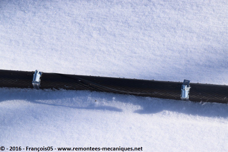

Il y a plusieurs colliers de disposés sur ce même câble, ici un fil en "Z" de cassé,
Vue vers la G2,

Maintenant on en sait plus (de la situation), et si je regarde bien les sabots, je ne vois pas de garde-porteurs. Mais mon oracle c'est pas la vérité, juste des réflexions.
Assez étonnant que le véhicule transport soit resté sur le câble, et ceci depuis plus d'un mois. Un indice que c'était pas le vent à faire dérailler le câble ? (si non la cabine serait tombée par terre. Les cavaliers en dessous du pylône I étant renversés fait penser à un problème général de la pose du porteur. Celui-ci a puis déraillé sur tout la ligne, et par chance est tombé à l'intérieur. Le contraire fût bien pire.

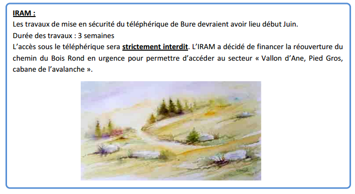

Lu dans la newsletter du mois de Mai du Dévoluy :
Je suis réellement surpris si les travaux ne durent que 3 semaines, ou alors c'est le temps avant que le sentier sous le TPH puisse être rouvert !

Travaux de mise en sécurité ne signifie pas forcément travaux de réparation. C'est même très rare Image IPB
#40 L'utilisateur est hors-ligne   François05
Posté 03 juin 2017 - 19:56
 jfd_, le 03 juin 2017 - 19:52 , dit :
Exact, je n'ai pas relu l'article depuis que j'ai fait la capture hier soir. Du coup, ça doit bien correspondre au temps avant réouverture du sentier.
En tout cas sacrée opération en perspective !
