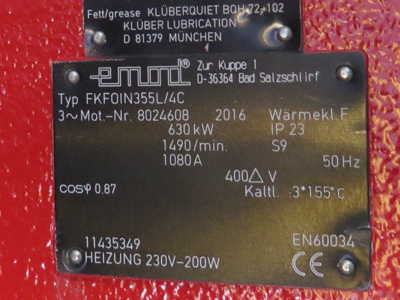

1. les moteurs sortent du commun, c'est quel fabricat? courant alternatif, je pense? reliés par cardans ou par arbres rapides?

1. les moteurs sortent du commun, c'est quel fabricant ?

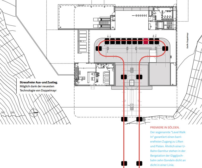

Sinon concrètement ça fonctionne comment le système d'embarquement? Ça laisse passer juste 10 personnes en face de la cabine? Il n'avait pas l'air en fonction la
Je pensais que c'était le nouveau système Skidata. En fait, non c'est une entreprise allemande qui a commercialisé et installé ces portiques. A voir le réel fonctionnement en période de forte affluence > ce qui n'était pas le cas les jours de mon passage.

Rodo, un grand merci pour ce très beau reportage sur une installation first class !
Ci-dessous un schéma qui permet de visualiser aisément la configuration particulière de la gare amont avec son quai d'embarquement/débarquement pouvant contenir jusqu'à 10 cabines.
Ceci explique aussi la forme plutôt carrée du bâtiment.
Source : Bergbahnen Sölden /Schéma : Doppelmayr

Aucune idée pour ce qui est du choix des moteurs avec ventilation intérieure. Dans ce cas d'application on aurait très bien pu recourir à des moteurs IEC transnormalisés à ventilation forcée en surface (code IC 416 selon EN 60034-6) qui sont eux complètement fermés puisque l'air de refroidissement ne circule qu'à la surface extérieure. Sans compter qu'avec des versions de 1250 kW on aurait peut-être pu diviser le nombre de moteurs par deux.
Pour des applications nécessitant des très grandes puissances, soit plus de 1000 à 1250 kW par moteur en basse tension on peut effectivement recourir à des moteurs asynchrones compacts à ventilation forcée traversante code IC 06 (je ne me souviens plus du terme technique exact en français), Siemens les fournit sur catalogue, chez ABB c'est du sur mesure (p.ex. pour le funiculaire de Stoos).
