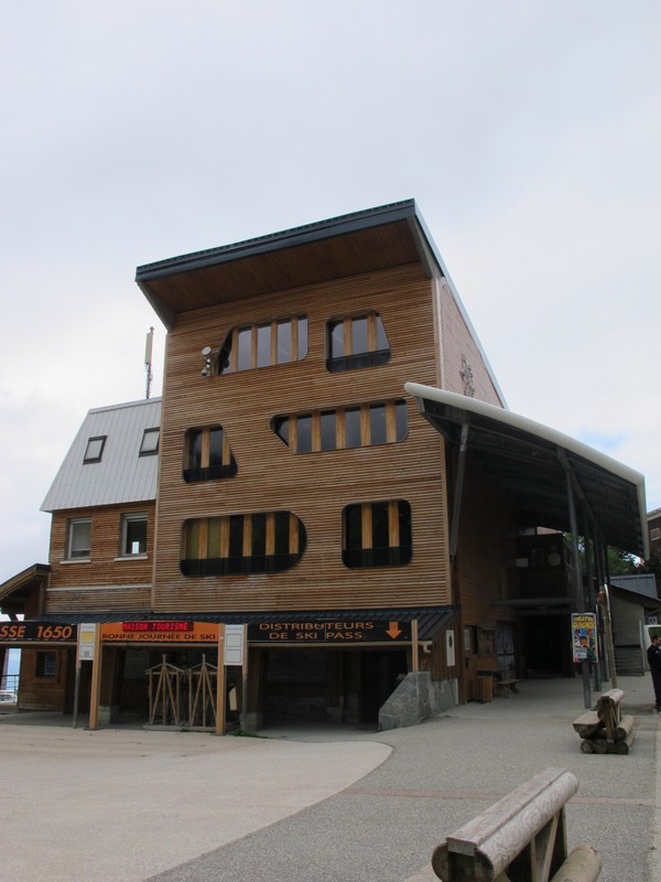

Voici une photo de la gare aval prise hier.
Si on ne le sait pas, difficile de deviner que le bâtiment a abrité un téléphérique ...
