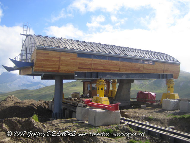

Posté 11 août 2007 - 07:51
Superbe vidéo avec la musique. :rolleyes:

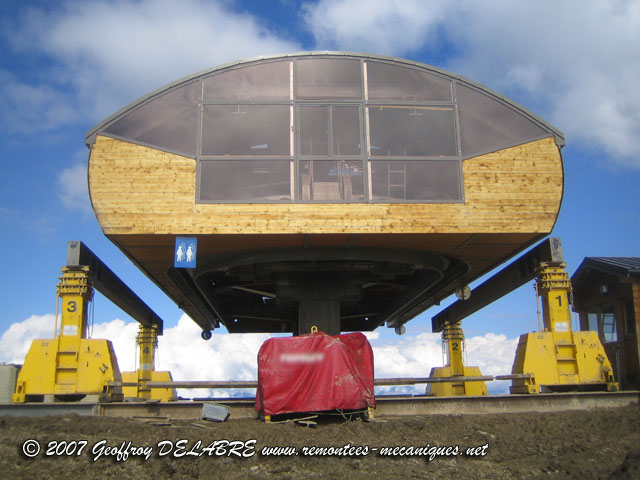

IL a fallu combien de temps pour remettre en place la gare?
www.aussois.com
#122 L'utilisateur est hors-ligne   fufu
  • Messages : 1 597
Posté 11 août 2007 - 08:09
de l'ordre de 2h30 / 3h pour l'opération de soulevage et repose de la gare proprement dite (Hors préparations).

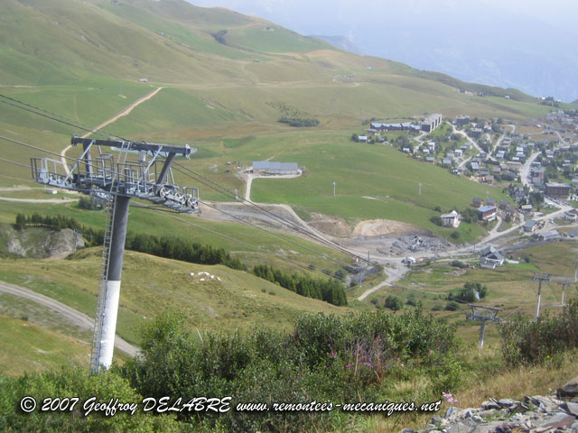

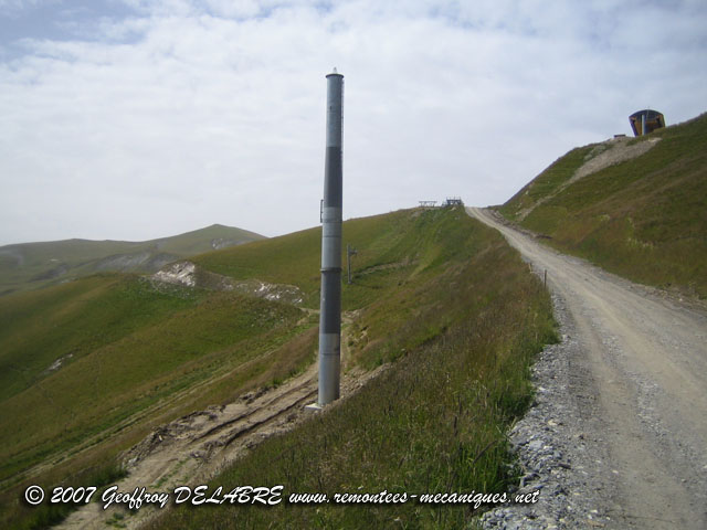

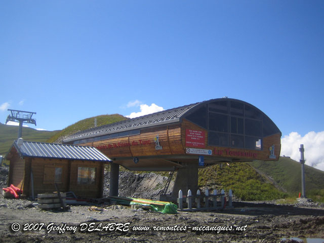

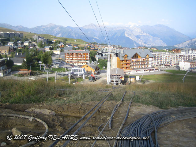

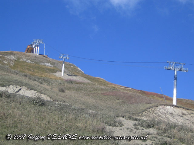

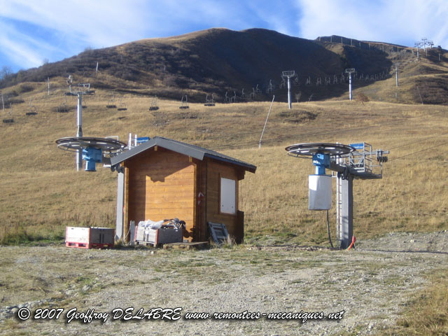

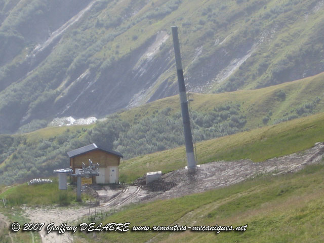

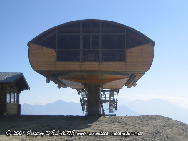

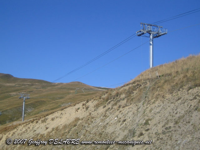

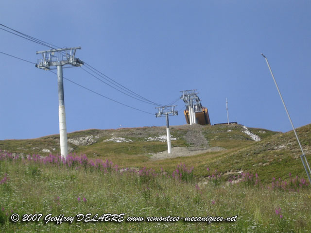

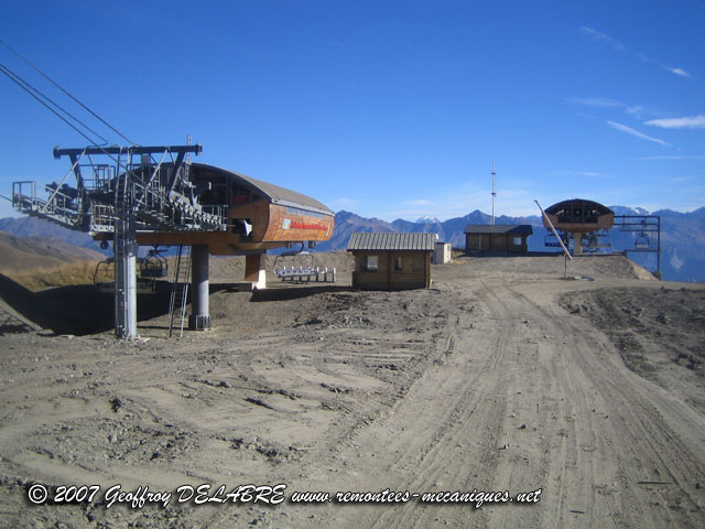

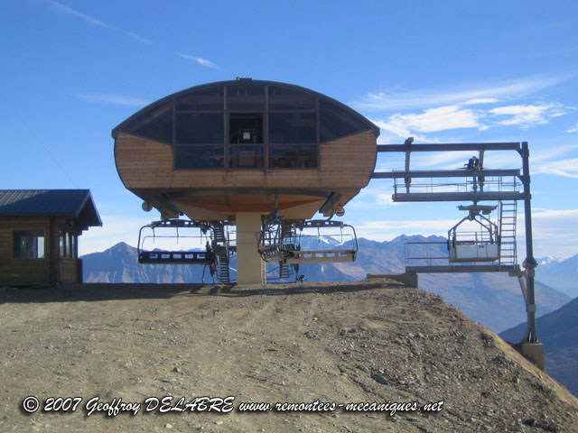

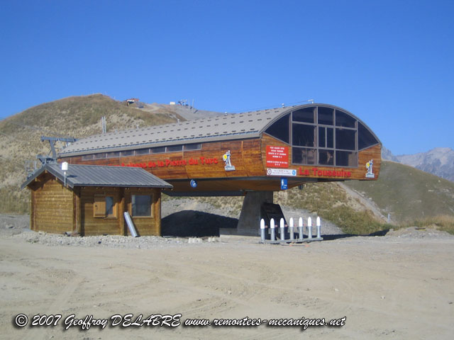

Point de l'avancement du chantier au 11 aôut.
TSD6 Pierre du Turc
La gare amont à été remise sur ses massifs. Ceci veut doncdire que désormais toutes les gares des TSD sont sur leurs nouveaux massifs et que le chantier prend maintenant une phase plus classique :) En gare aval, les travaux de menuiserie se poursuivent et les opérations pour refaire le câblage électrique ont débutées.

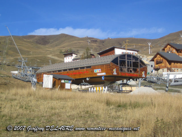

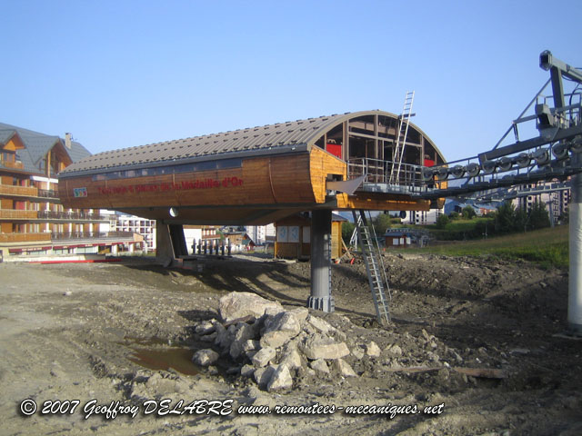

TSD6 Médaille d'Or
Pour la G1, Les travaux se poursuivent surtout au niveau du câblage électrique, les travaux de menuiserie étant terminés. En G2 la cordeline est arrivée, le déroulage du câble semble donc pour bientôt.

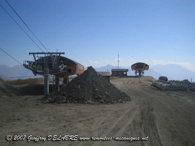

TKE Petite Verdette & Musique

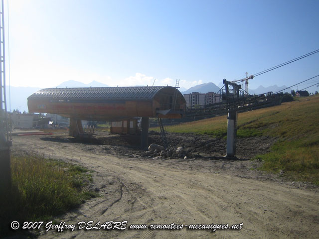

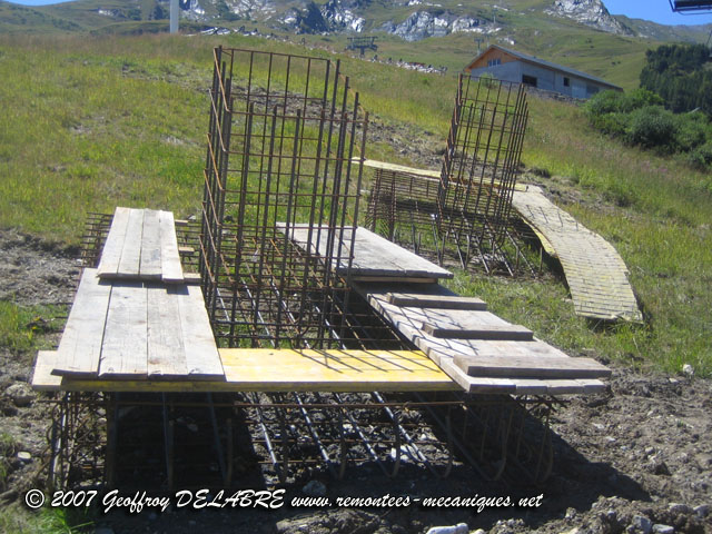

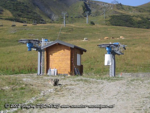

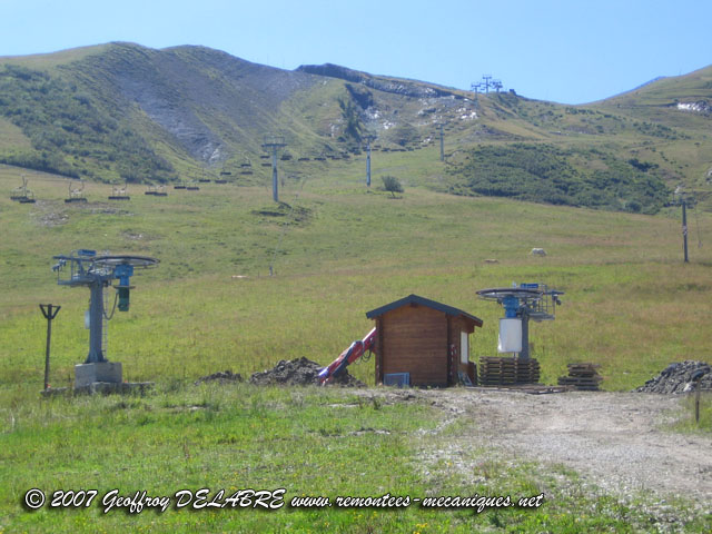

Les gros travaux étant terminés sur les TSD, les travaux sur les TKE ont commencés. Les socles des nouveaux massifs des gares motrice ont été coulés.
Ferraillages:
Gares Aval:
A suivre ... :)

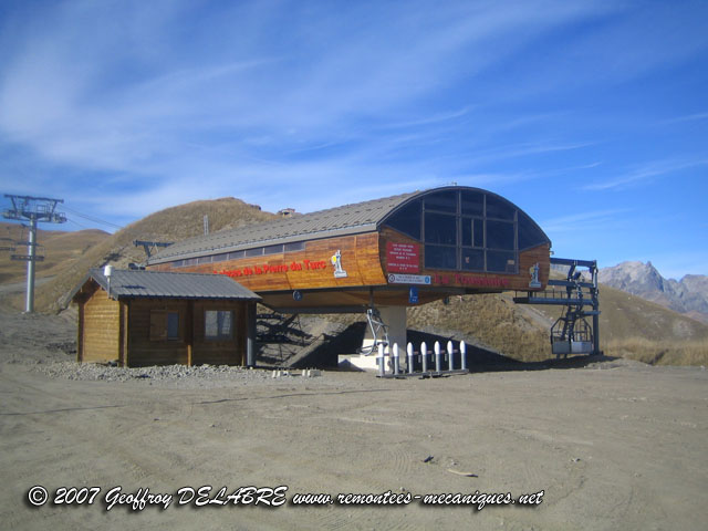

#124 L'utilisateur est hors-ligne   rider aussois
  • Messages : 1 402
  • Inscrit(e) : 05-novembre 05
Posté 16 août 2007 - 11:54
Sur la dernière photo on peut voir que pour la gare aval d'un des TKE ils ont carrément sortie la gare entière avec le massif en béton.

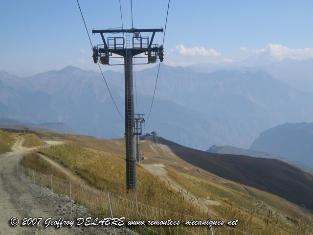

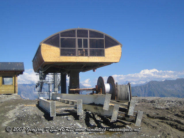

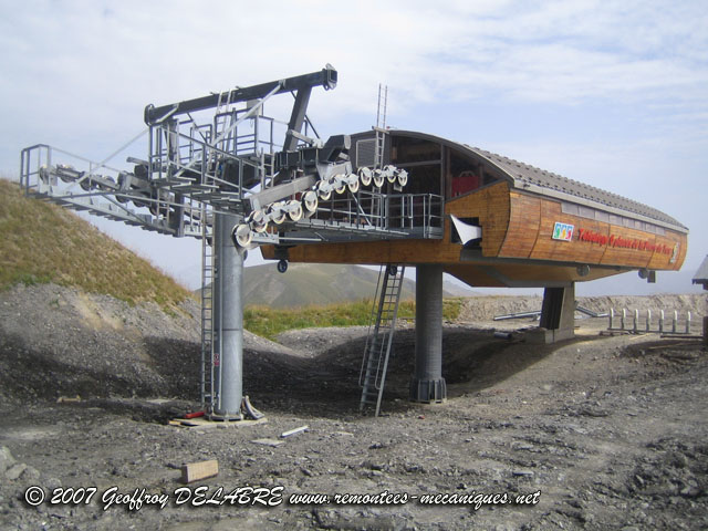

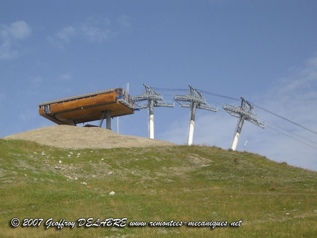

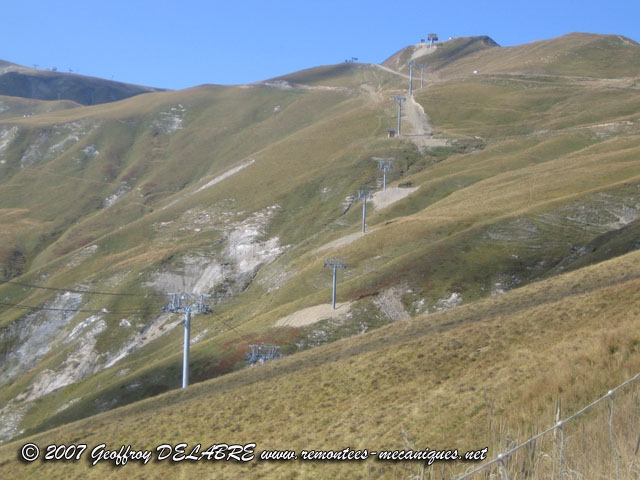

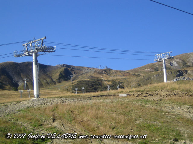

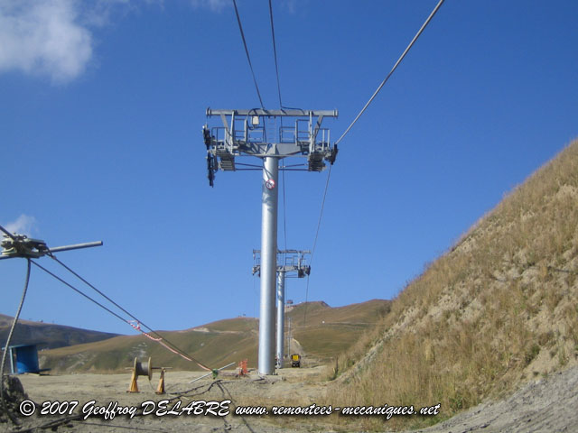

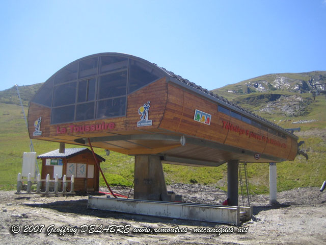

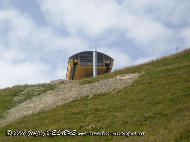

Point sur l'avancée du chantier au 26 août
TSD6 Médalle d'Or

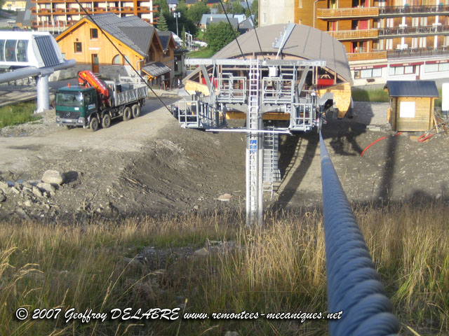

Les travaux de menuiserie sont terminés. le câble (pour rappel c'est l'ancien câble de Pierre du Turc) a été déroulé et est prêt à être épissuré.
Zone de l'épissure entre le P2 et le P3
TSD6 Pierre du Turc
Les fûts des P10 à 12 et P14 ont été remis en place. Le P1 est à nouveau intégralement remonté et les travaux de menuiserie sont là aussi terminés.

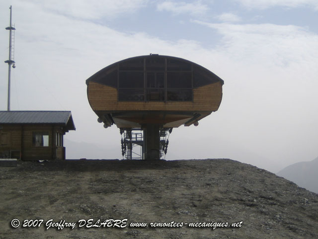

TKE Petite Verdette et Musique
Les deux gares ont été remises sur leurs nouveaux socles
A Suivre :)

Visible sur la webcam du front de neige, le câble a été épissuré et remis en place sur les galets

TSD6 Médaille d'Or
Comme je l'ai annoncé précédemment le câble a été épissuré et remis en place. Le câblage électrique semble terminé. Les essais ont ou vont sans doute commencer d'ici peu.
TSD6 Pierre du Turc
Le câble a été tiré et est en attente d'être épissure. Il reste encore quelques travaux de câblage à rélaiser.

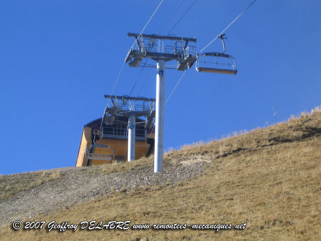

Les sièges de Médaille d'Or sont entrain d'être remis sur le câble :Poma: :Poma: (visible à la webcam)

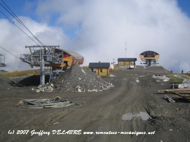

Point sur le chantier au 07/10/2007.
Les travaux sont pratiquement terminés. Les sièges ont retrouvés leurs appareils respectifs. Il ne reste plus grand chose à faire, il reste les rails de maintenance à installer en G2 de Médaille d'Or et G1 de Pierre du Turc
Reception prévue des appareils pour fin octobre

Point du chantier au 28/10/2007
En clair pour les TSD c'est fini ! Il ne reste plus que quelques travaux sur les TKE Petite Verdette & Musique.
Voila ces images concluent le suivi de ce chantier passionnant et impressionnant. Les délais ont été respectés bravo à toutes les équipes des sociétés qui sont intervenues sur ce chantier :unsure:
