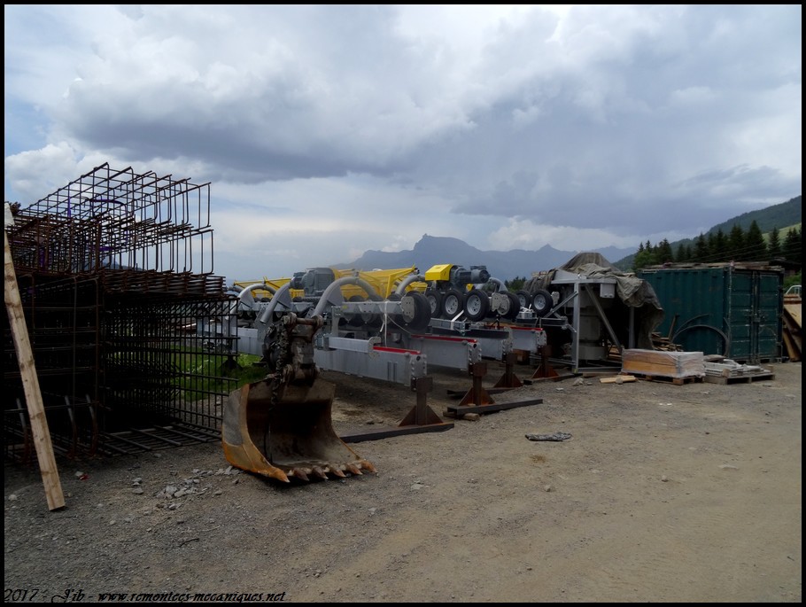

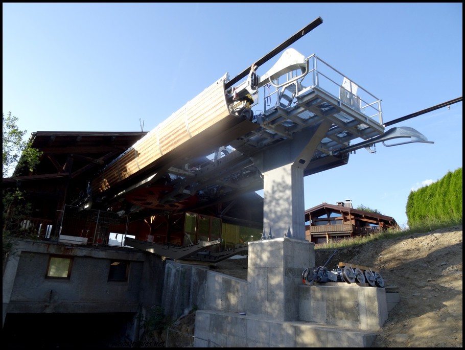

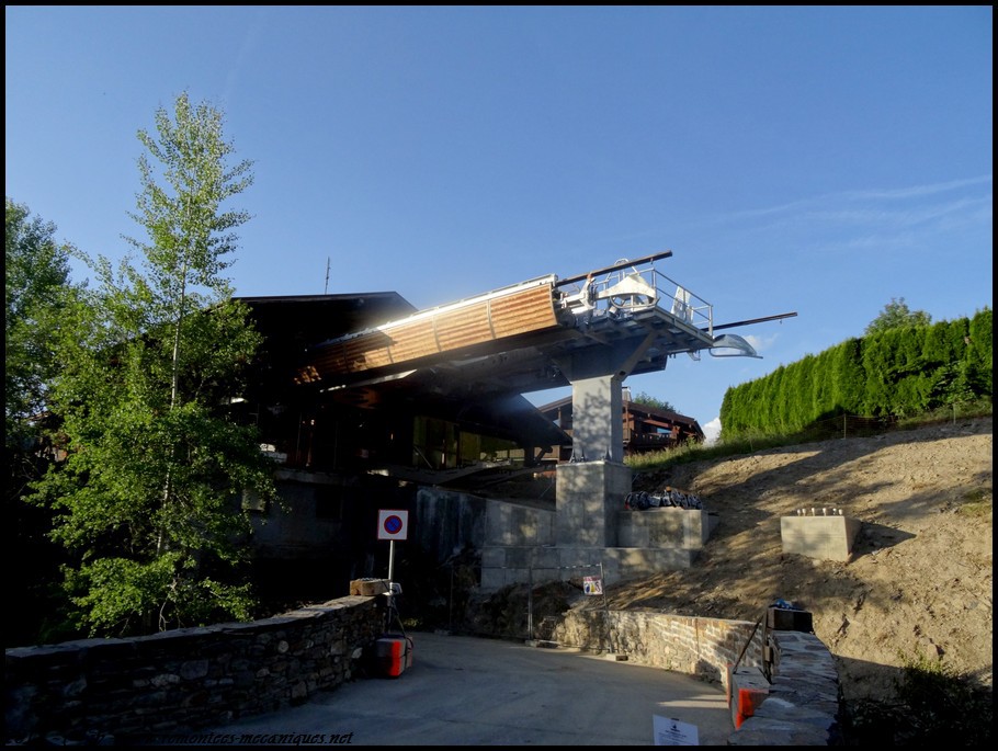

Je rajoute quelques photos d'hier soir où la G1 prend forme avec le contour installé dans le bâtiment, la poulie, lanceurs/ralentisseurs et le montage de la couverture qui attaque :

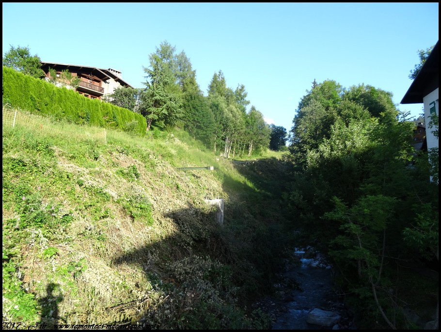

Petite vue sur le début de la ligne qui a été récemment entièrement déboisé (on remarque aussi l'ancien pied qui tenait l'ancien P2) :

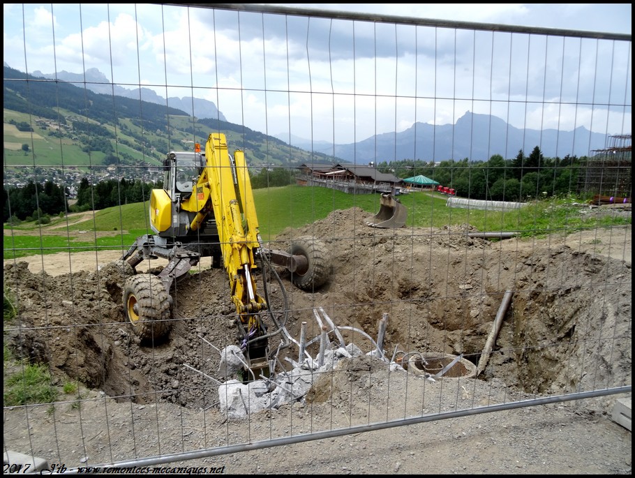

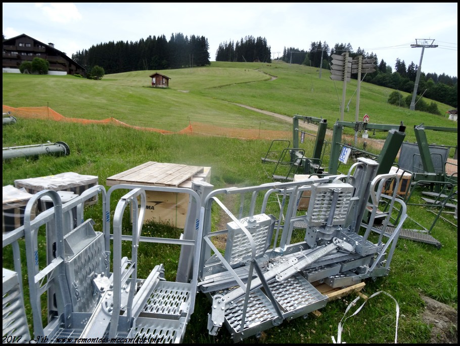

Du coup je vous rajoute des photos de cet aprem de la G2 : pas grand chose à signaler si ce n'est que la G2 commence à être sécurisée pour attaquer les travaux. Certains éléments ont aussi été livrés (qq têtes / passerelles / lanceurs contour ralentisseur). Les fouilles pour le dernier pylône ou pour soutenir la gare ont également commencées :
