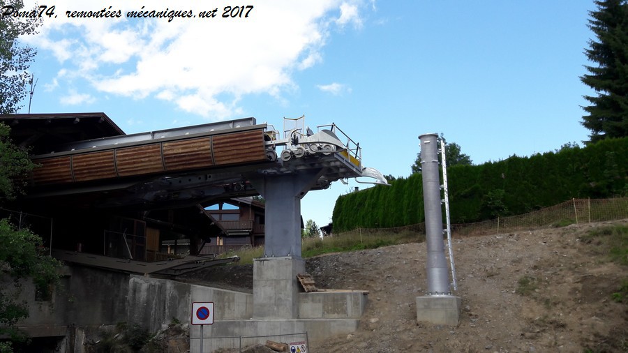

Bonjour, je rajoute quand même une photo d'aujourd'hui de la G1:

Euh ! C'est un effet visuel ou le P1 est largement plus haut que la sortie de la gare (et il manque la tête du pylône...)!

Voir le messageBas, le 13 juillet 2017 - 22:37 , dit :
Si je ne dis pas de bêtises, le P1 sera une compression (suivi d'un support), donc, les galets et donc le câble le passerons sûrement pas aussi haut (en tout cas, l'ancienne tc était comme ça, de plus, les pylônes restes à la même place donc pas de quoi s'inquiéter) ;)

Non je ne pense pas que se soit un effet visuel, en effet le P1 est apparemment légèrement plus haut : peut-être que la compression sera réalisée dans la G1 (ça me paraît bizarre quand même :huh: ,est-ce possible avec les gares Multix ?) et que ce pylône serait un support. On aurait alors la même configuration que la gare aval de la TC du Signal aux Contamines.

Non le P1 sera bien un compression, avec le balancier en dessous de la poutre de la tête, et non pas dans le prolongement comme des fois... à mon avis c'est ça

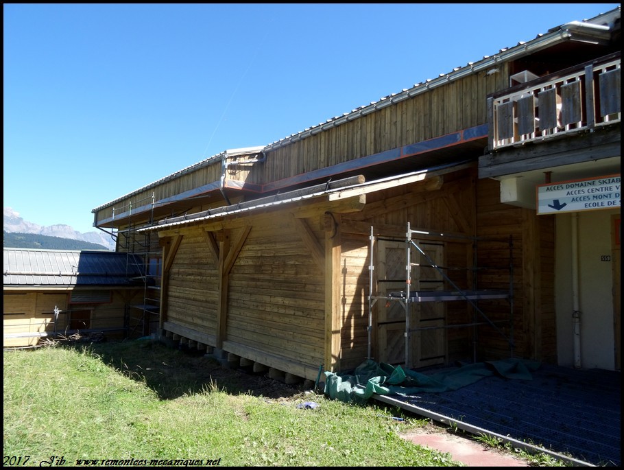

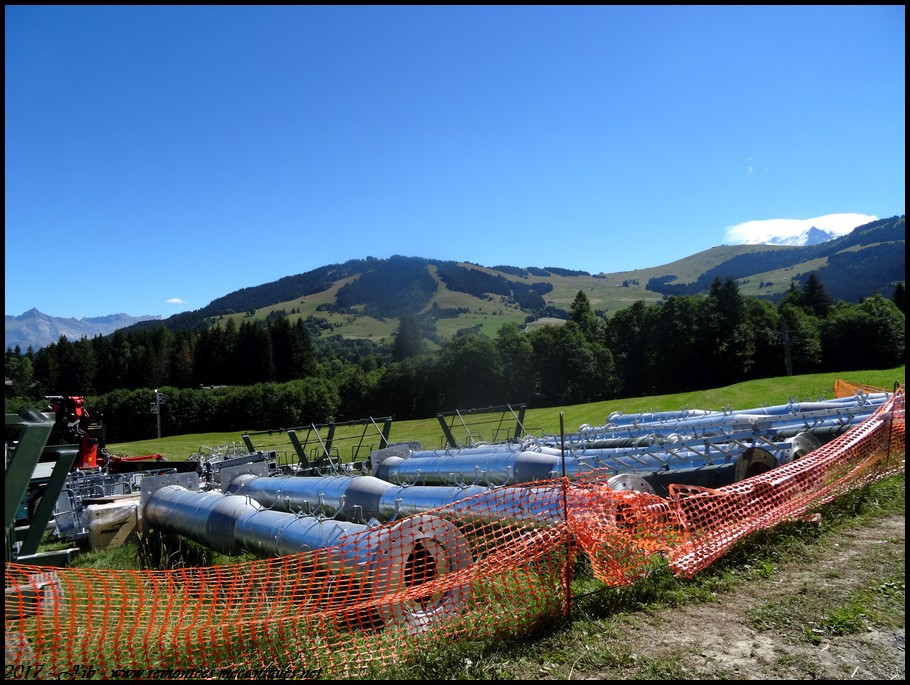

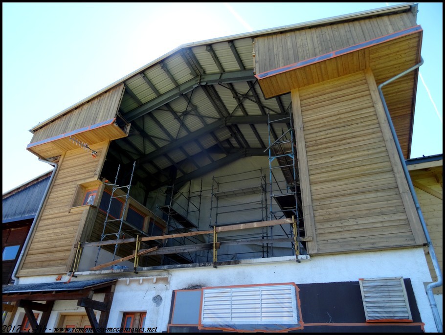

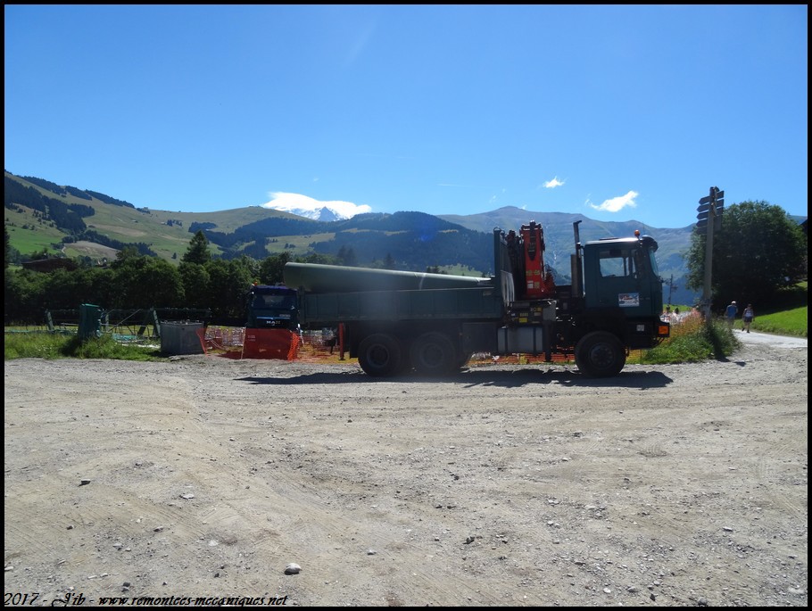

Quelques photos de la G2 de tout à l'heure où ils sont en train de refaire l'habillage de bois extérieur, les fûts ont également été livrés tandis que les anciens sont évacués :
