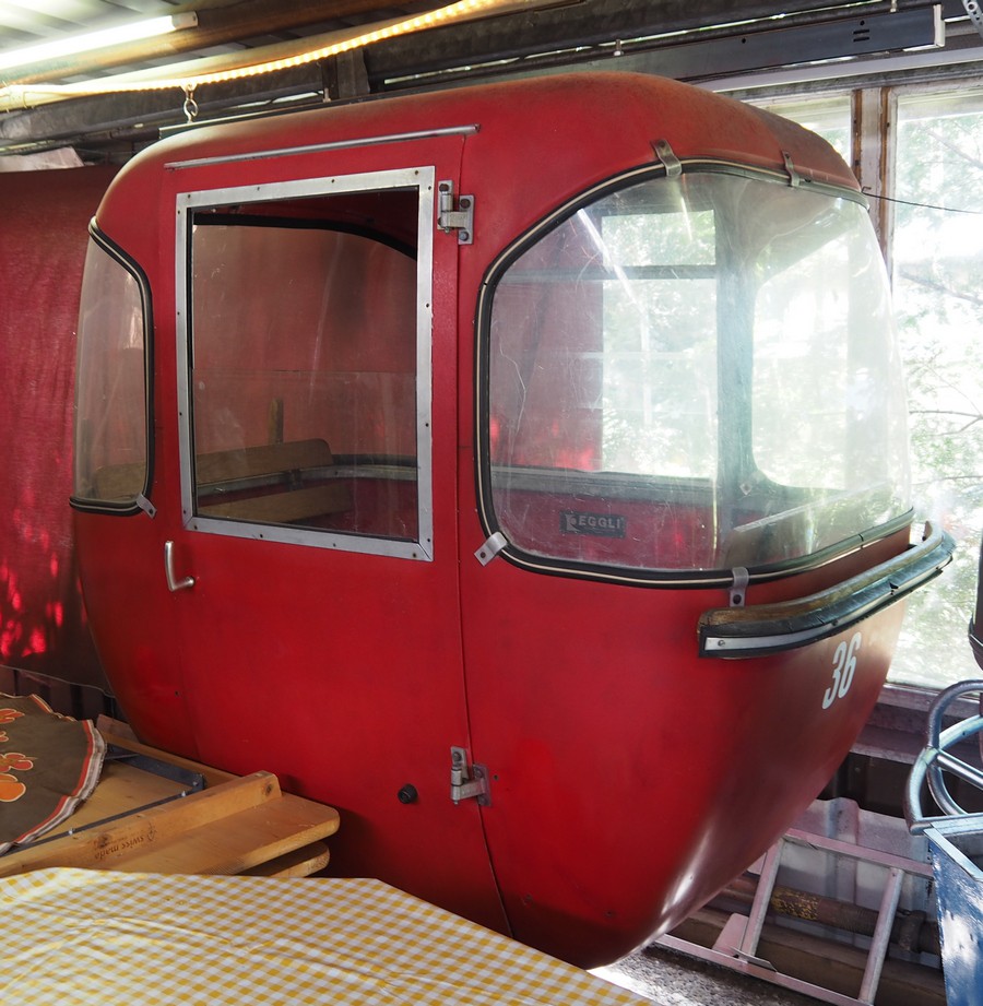

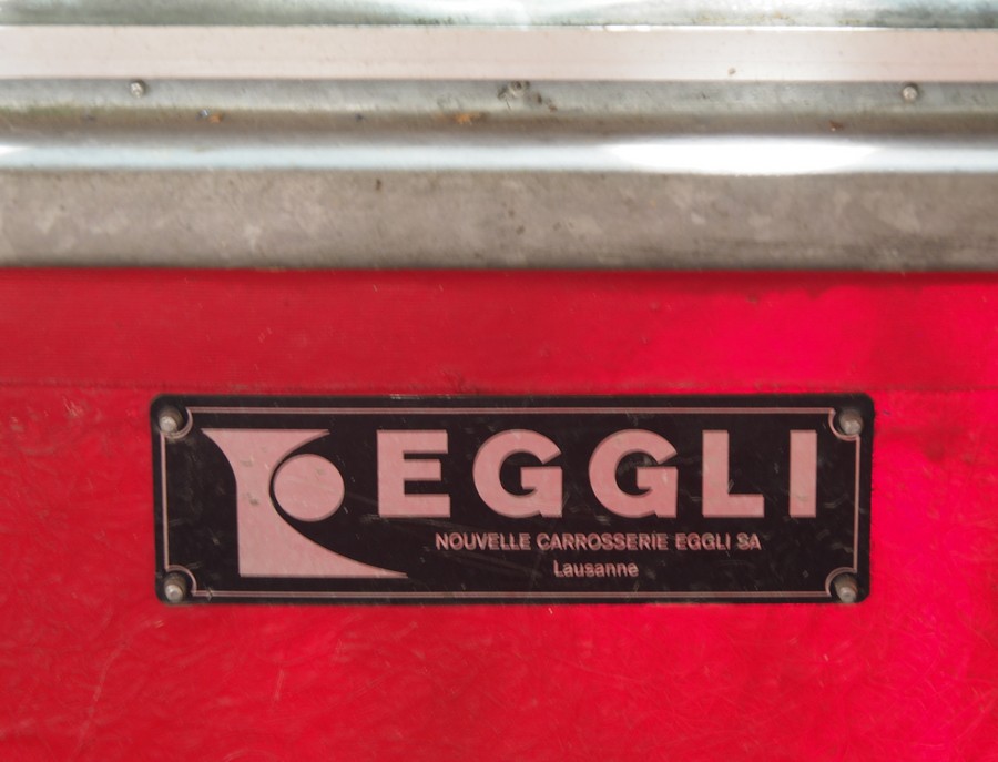

En parlant de ces fameuses cabines rouges, voici quelque chose d'intéressant : On ne connaissait pas qui les avaient construites mais il y a peu, j'ai trouvé la réponse !
J'ai vu une cabine semblable à celles d'Isenau (provenant d'une ancienne installation Giovanola de Loèche-les-Bains) et il y avait une plaque dedans (cf. photos ci-dessous). Il s'agit d'une carrosserie basée à Lausanne :
La cabine en question
La plaque du constructeur
Je sais qu'il y avait des anciens trolleybus lausannois (livrés dans les années 1960) qui avaient été en partie construits par la carrosserie "Eggli". On peut donc en conclure que c'est la même que pour les cabines rouges.
Si c'est possible, on pourrait rajouter une ligne au données techniques du reportage pour y mentionner le constructeur des cabines. ;)

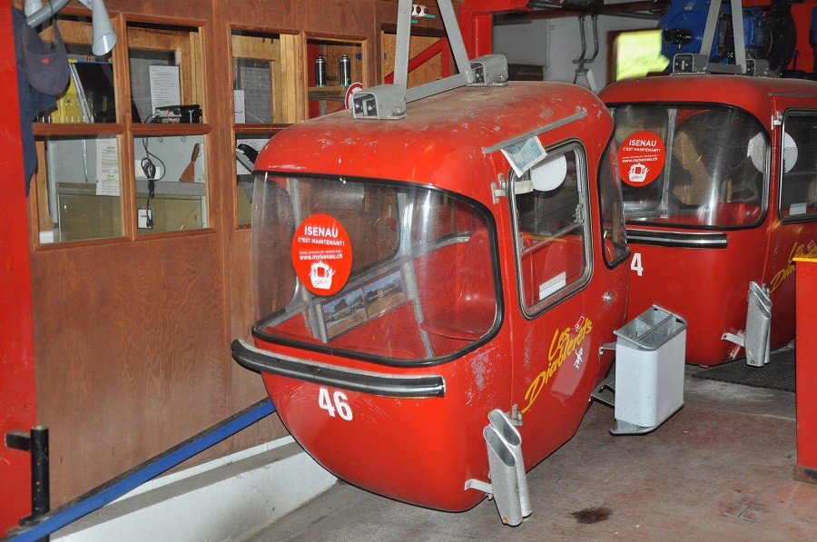

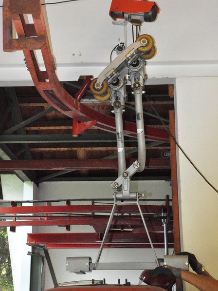

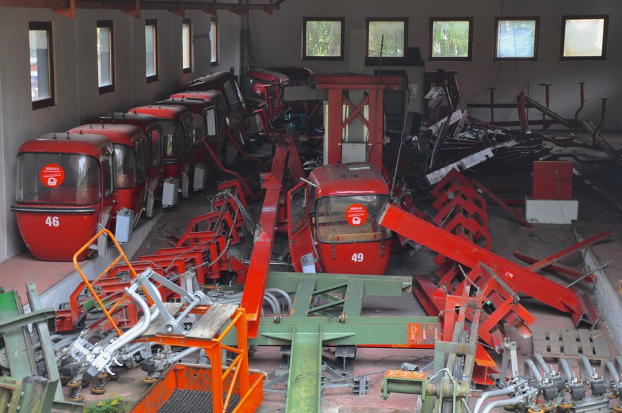

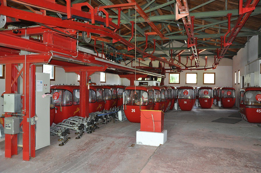

Préparation des cabines (première partie)

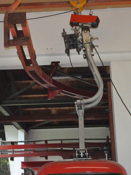

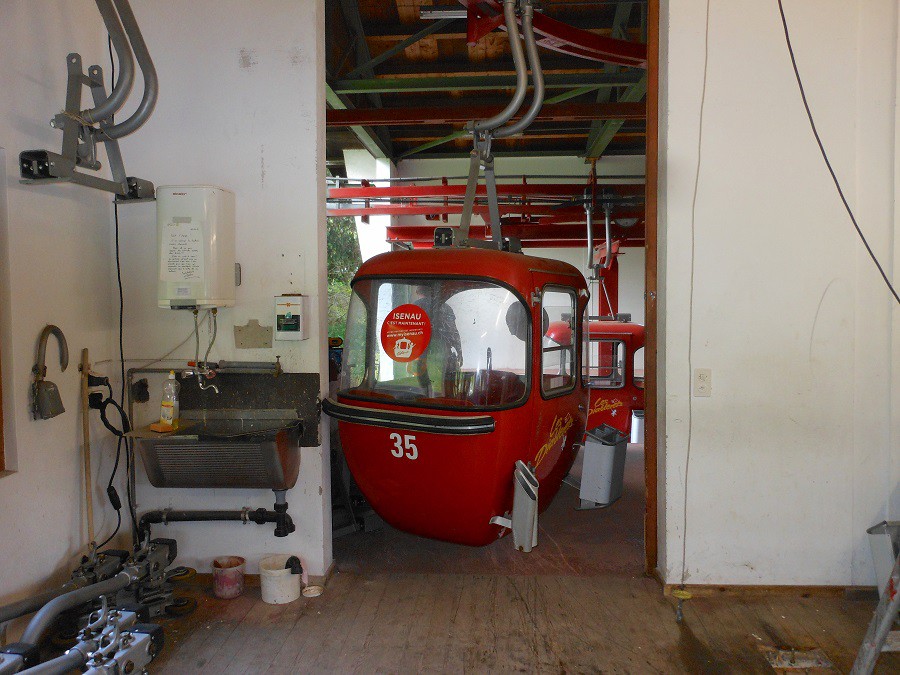

Le démontage se passe dans l’atelier, sur la gauche du lanceur en gare aval. Après un desserrage préalable des vis, les cabines y sont amenées.
Image IPB Image IPB
Pour commencer, la pince est soulevée de la voie afin de poser la cabine par terre (à gauche). Ensuite, la cabine est séparée de la suspente (à droite), qui est à son tour séparée de la pince. Finalement, il n’y a plus qu’à ranger la pince et la cabine.

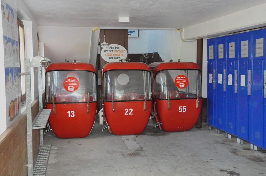

Quelques cabines sont stockées dans le hall d’entrée de la gare.

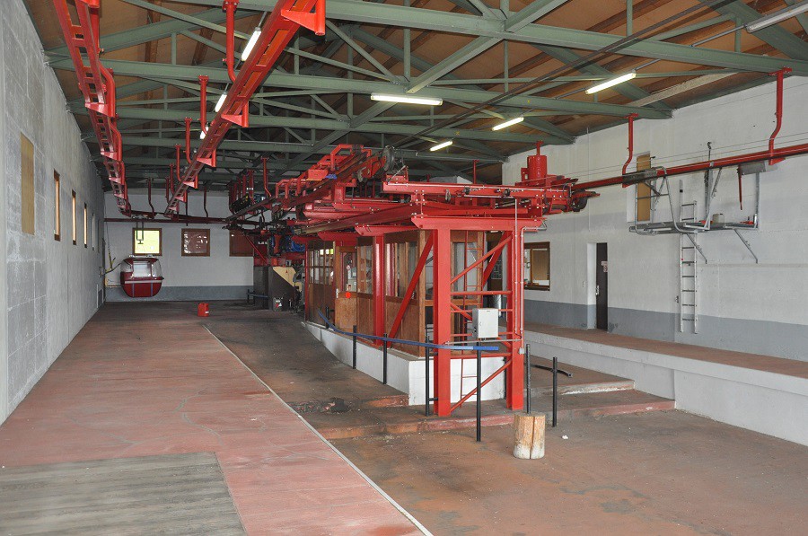

La gare aval vidée de ses cabines.

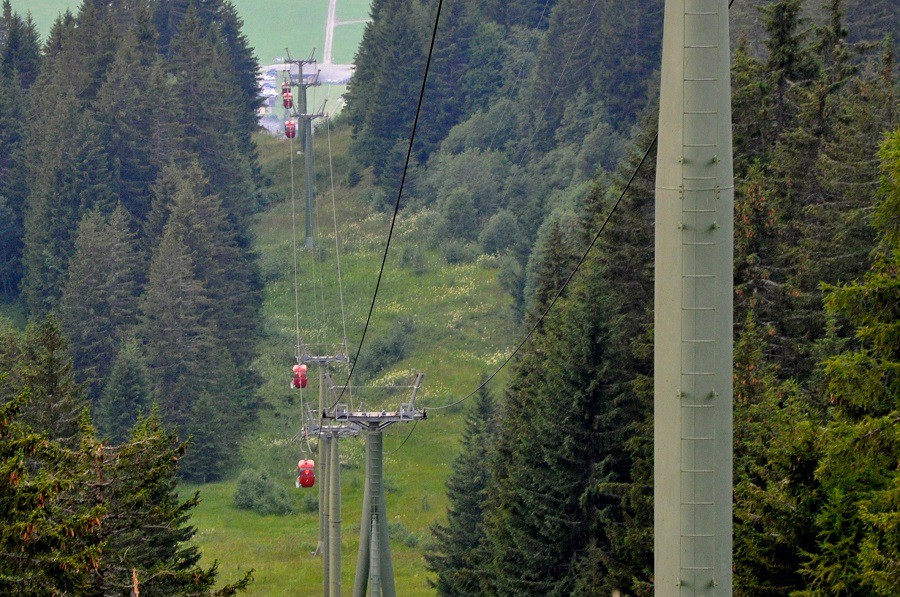

Descente des cabines se trouvant à Isenau
Quelques cabines prêtes pour leur dernier voyage. On remarque au centre le moteur thermique à 6 cylindres essence en action.
Une cabine traverse l'espace vide à l'avant de la gare amont, caractéristique de la télécabine d'Isenau. C'est cette partie du bâtiment qui servirait de garage pour la nouvelle installation si le projet se réalise.
L'avant dernier départ dans le lanceur à gravité, mal adapté à la vitesse du câble trop faible avec le moteur thermique. La cabine 4, visible à droite, sera la dernière à quitter la gare amont, le 25 juillet à 10 h 02.

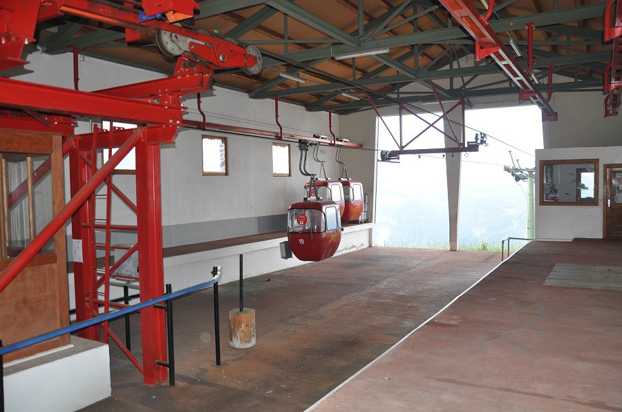

La gare vidée de toutes ses cabines. Il ne reste désormais que la cabine ambulance et la benne de service jaune (n° 71), peu intéressantes pour la vente, et une cabine (n° 43) qui n’a pas pu être envoyée en ligne en raison de sa pince défectueuse.
Les dernières cabines s’éloignent progressivement, sous la pluie.

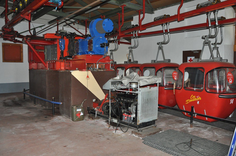

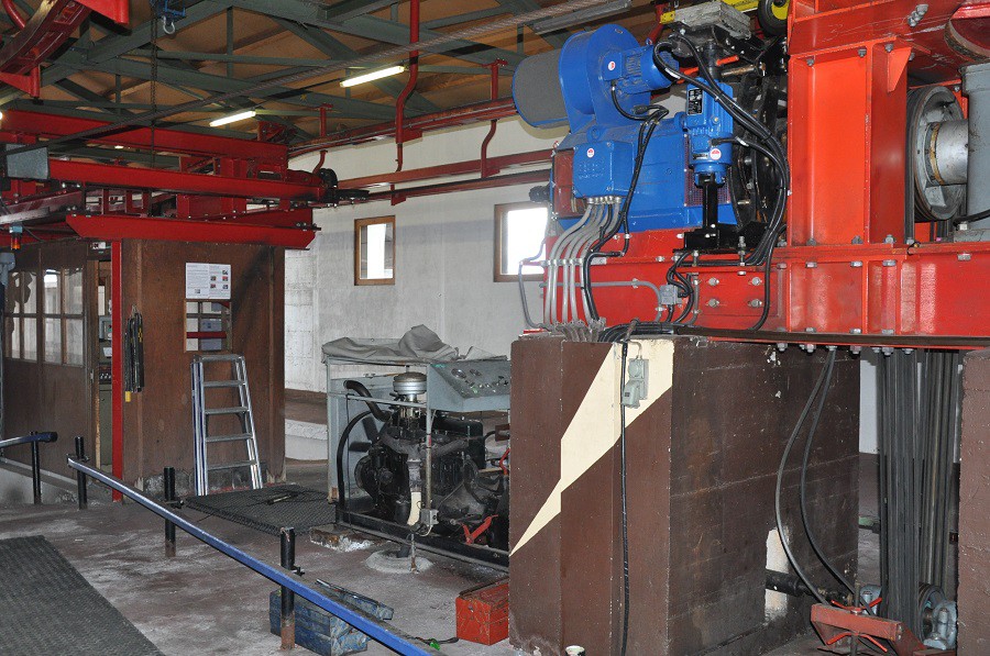

Le moteur électrique (en bleu, fourni par BBC) et le moteur de secours (à l'arrière, de construction Bedford). On remarque à droite l’accouplement à courroie qui relie la sortie de la boîte à vitesse à l’arbre rapide.

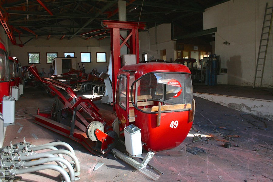

Préparation des cabines (deuxième partie)

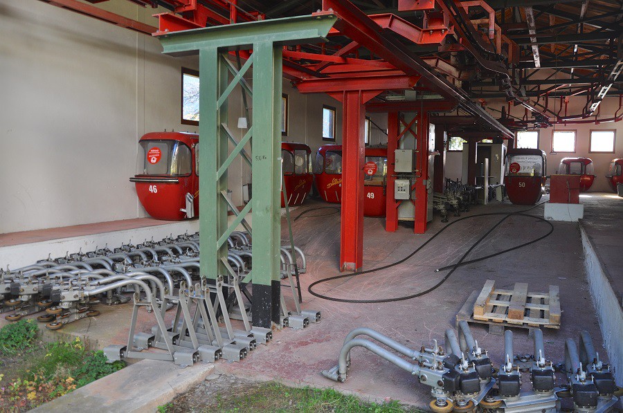

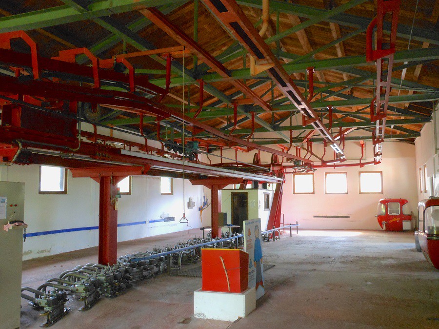

Vue de la gare aval à la fin du démontage.

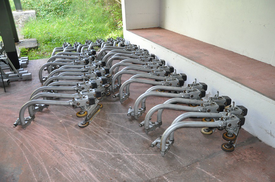

Une partie des pinces.

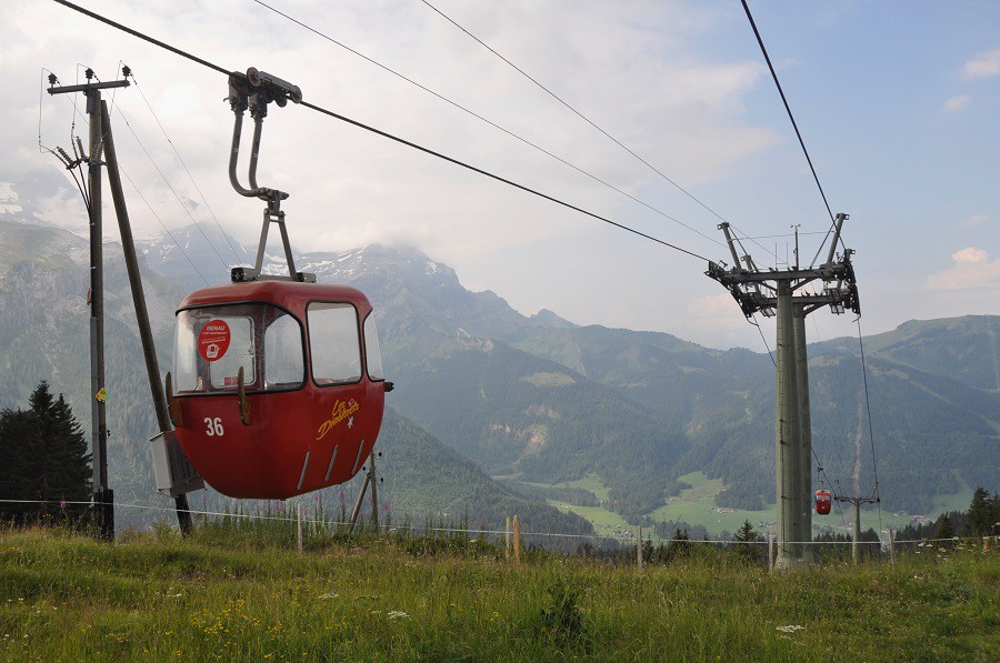

Terminons avec ces deux cabines qui parcourent la ligne pour la première et la dernière fois en 2018. Elle a été, sauf coup de théâtre, la 66ème et dernière année durant laquelle une télécabine Giovanola a fonctionné aux Diablerets.

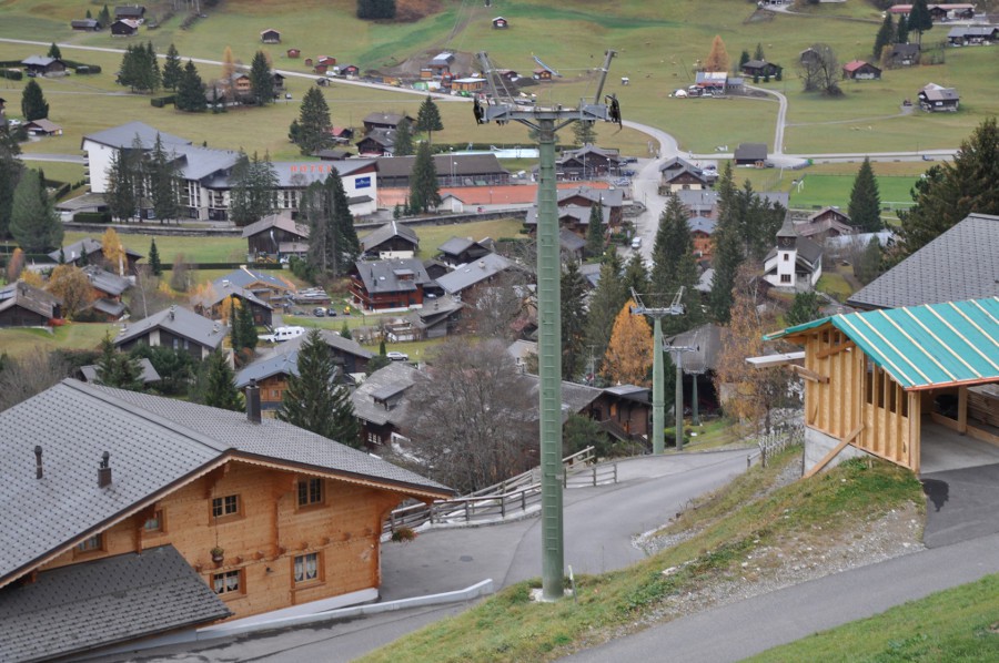

Comme mentionné dans mon message un peu plus haut, le câble de cette installation, durablement hors-service, devait être retiré. Les travaux nécessaires ont débuté il y a quelques jours. Le câble a été coupé dans les deux gares et retiré des pylônes 1 (côté montée seulement), 24 et 25. Les deux câbles de la ligne téléphone sont déjà démontés sur toute la longueur de la ligne. C'est Paul Reber AG qui s'occupe de ce chantier. Voici quelques photos (datant toutes du 13 octobre) :

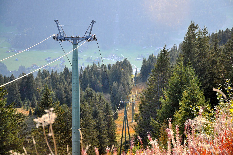

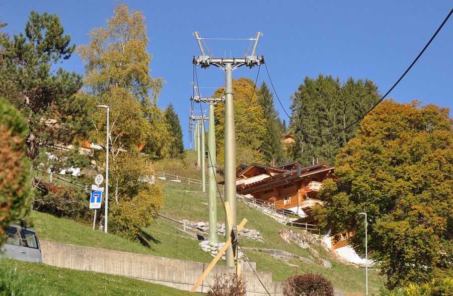

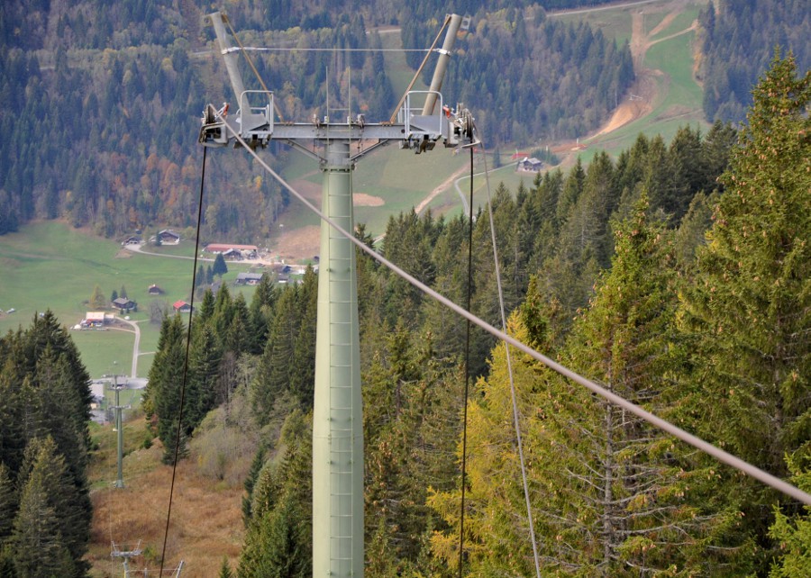

Le début de la ligne avec le pylône 2 au premier plan. On remarque la reprise de tension côté montée, peu avant le pylône 2.

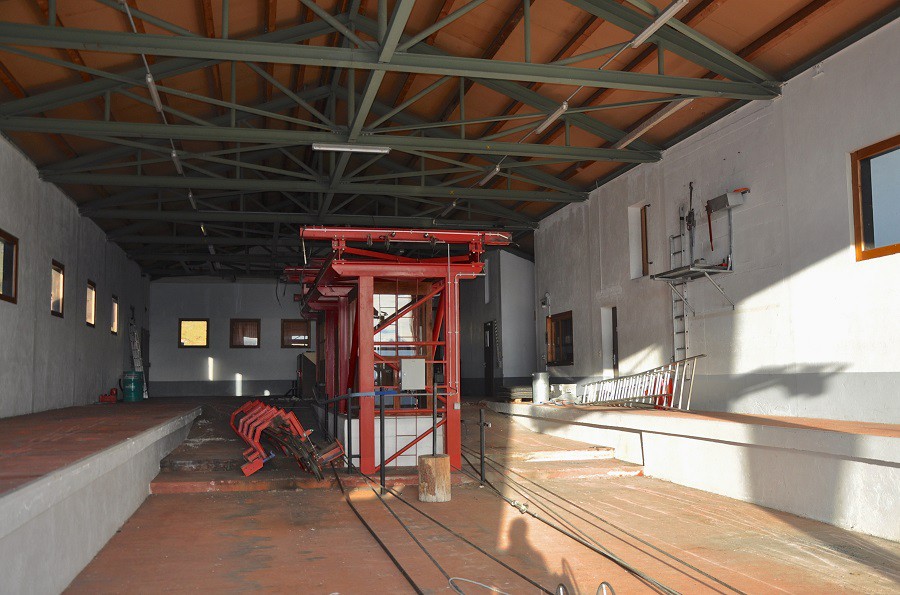

Le projet de nouvelle installation prévoit une démolition (partielle ?) du bâtiment en gare aval. La gare amont, quant à elle serait utilisée pour garer une partie des véhicules. Seule la partie avant du bâtiment (actuellement « vide ») serait utilisée car la partie arrière, là où se trouve la mécanique de la TCD4, n'est pas assez haute pour y garer des cabines modernes. On pouvait donc s'attendre à une démolition de la gare aval et de la ligne et à un démontage partiel en gare amont, tout ceci uniquement après la décision de construction de la nouvelle remontée.

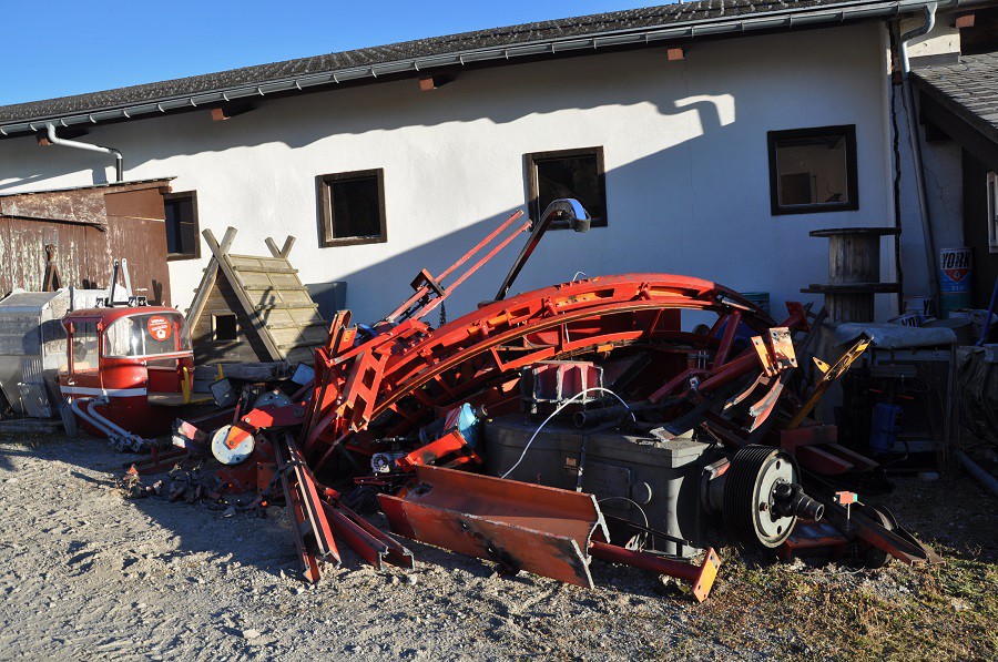

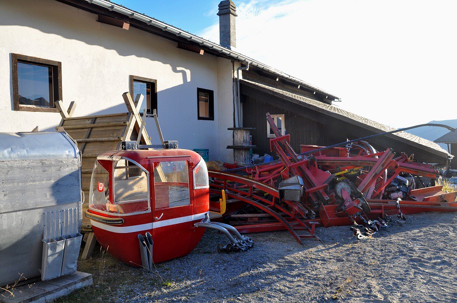

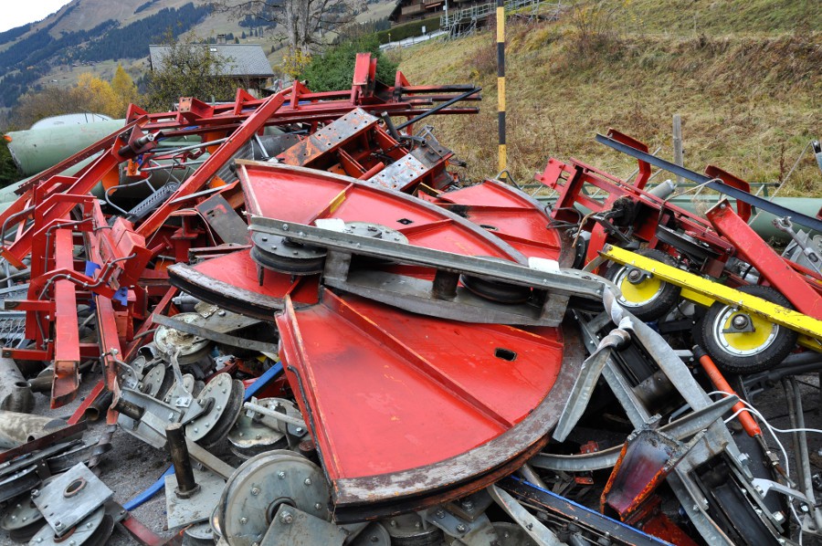

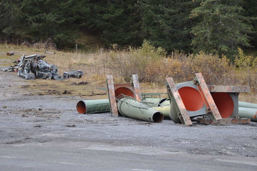

Pourtant, la mécanique de la gare amont et les pylônes 24 et 25 ont été détruits ces derniers jours. Le bâtiment, la structure métallique qui portait le lanceur et le ralentisseur, le tableau de commande, la voie de garage à l'arrière côté descente et la structure en béton qui portait l'entraînement sont toujours en place. Paul Reber AG, a immortalisé les derniers pylônes peu avant leur démontage, puisqu'ils leur servent depuis quelques jours de photo de profil sur Facebook, mais il n'est fait aucune mention de ces travaux.
Voici à nouveau quelques photos (âmes sensibles s'abstenir) :

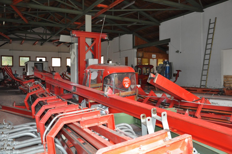

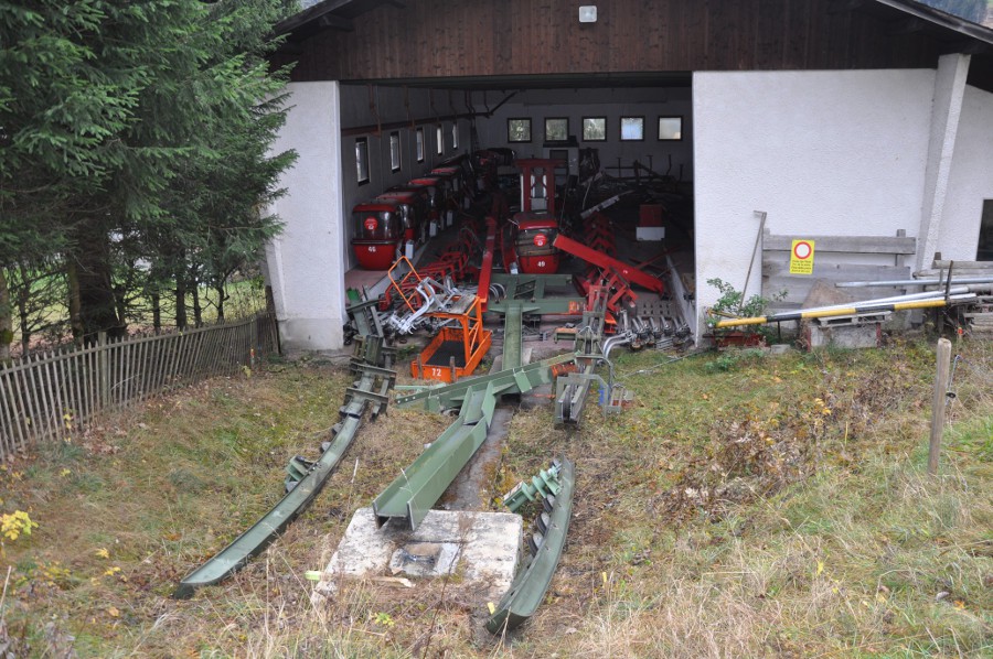

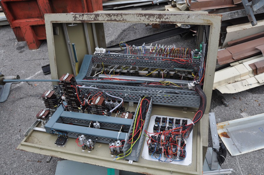

L'intérieur de la gare avec la structure qui portait l'avant de la mécanique. On remarque l'absence des voies et le ralentisseur, posé au sol.

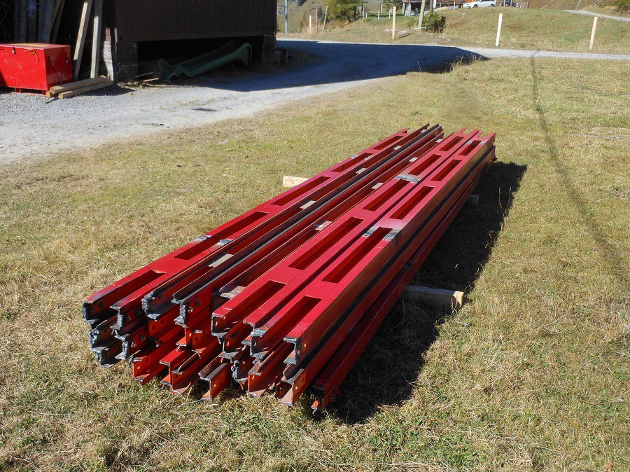

Les voies, entreposées à l'extérieur.

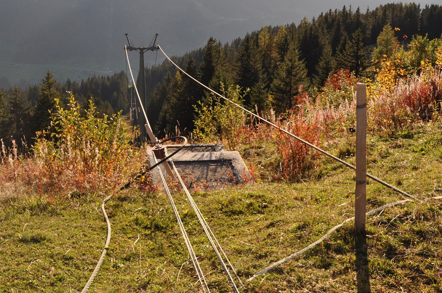

Les socles des deux derniers pylônes et les câbles au sol se dirigeant vers le pylône 23.

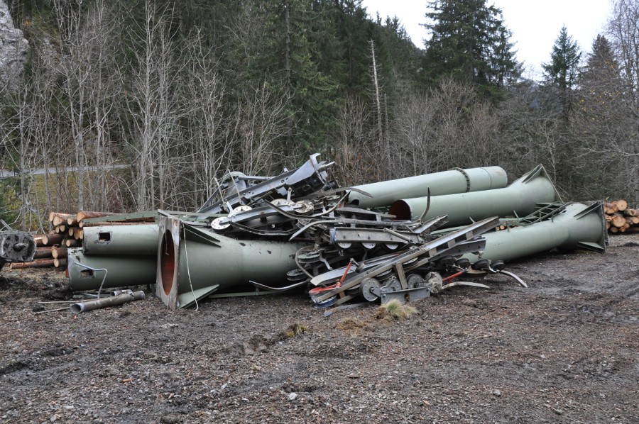

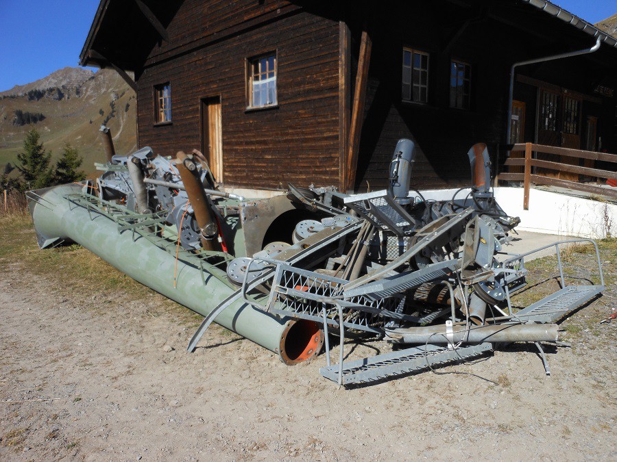

Les restes des deux derniers pylônes.

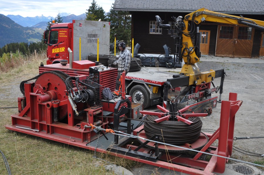

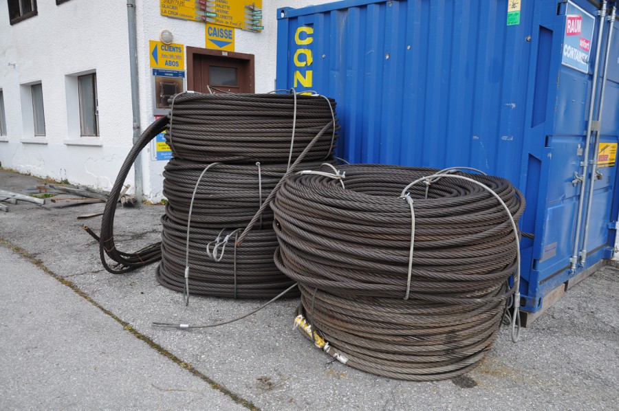

Démontage du câble
Comme je l’avais déjà mentionné ci-dessus, le câble avait été partagé dans les deux gares. Chaque brin de câble a ensuite été enroulé en gare amont, l'extrémité libre tombant à terre entre chaque pylône. Le brin montant a été démonté le 24 octobre et le brin descendant le lendemain. Ceci a nécessité la fermeture des routes passant sous la ligne. On trouve d'autres images du démontage du câble sur la page facebook de Paul Reber AG.
La machine installée en gare amont qui permet d'enrouler le câble.

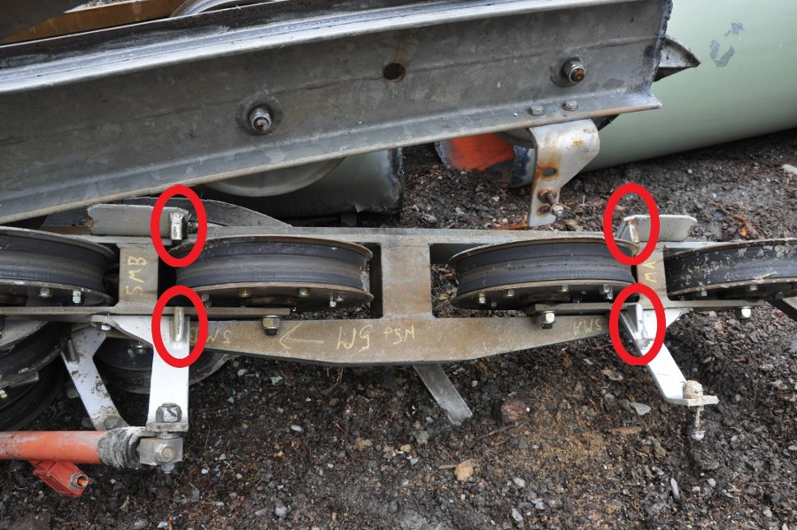

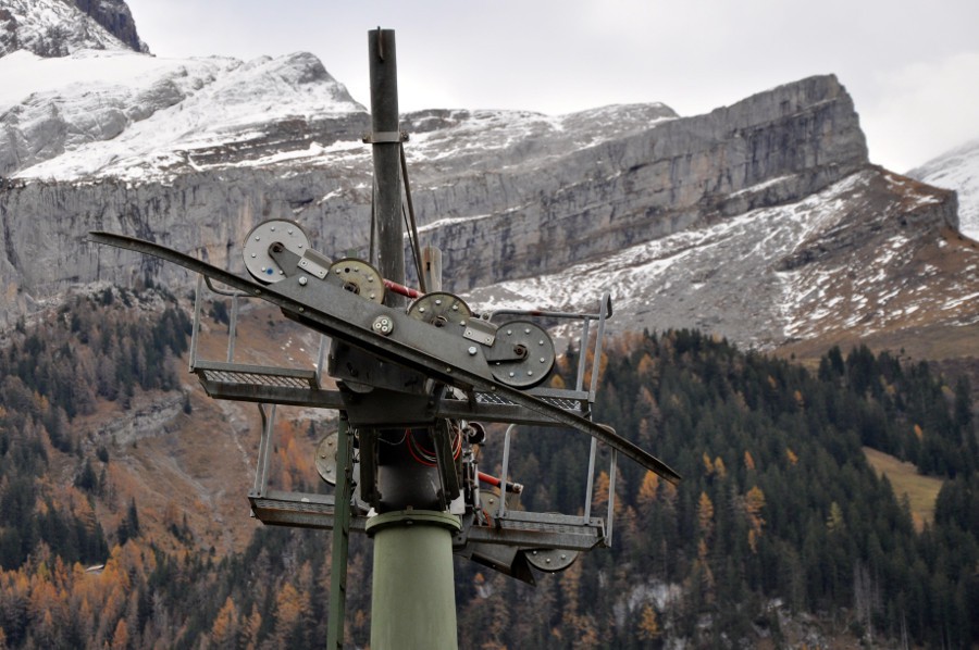

Le pylône 23 à la fin du démontage du brin montant. On remarque que le pylône est déraillé du côté montée.
Une partie du câble (qui était d'origine) devant la gare de départ. Cette installation avait la particularité d’être équipée d’un câble croisé (et non pas d'un câble lang comme c'est le cas en général).

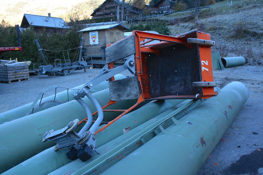

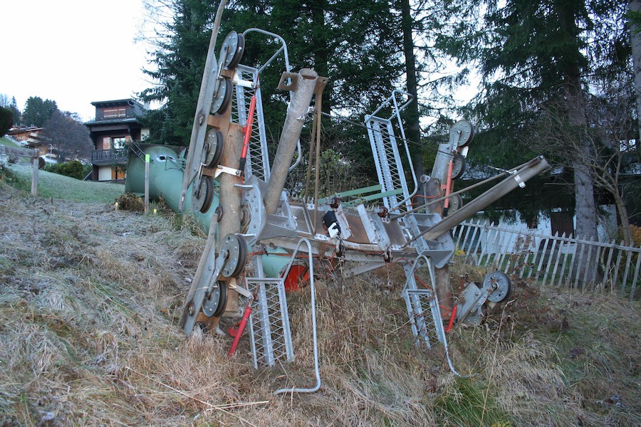

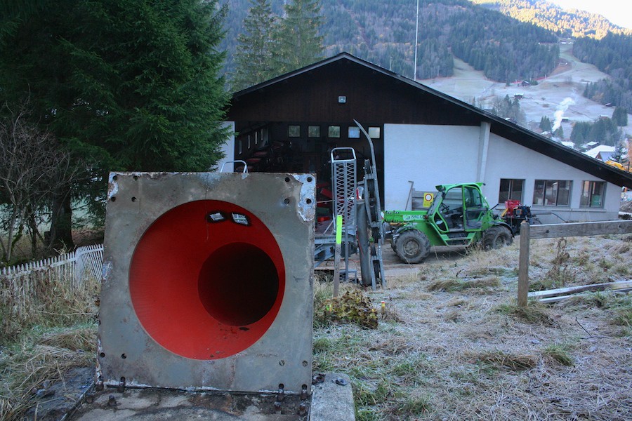

Démontage des pylônes

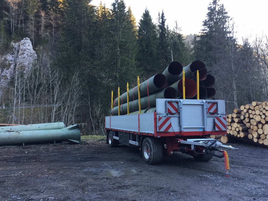

Comme cela a été signalé par LunedeFiel, les pylônes ont été démontés il y a deux semaines. En fait, ils n’ont pas tous été enlevés, les quatre premiers sont toujours en place (du moins ils y étaient il y a deux jours...), probablement parce qu’il est plus délicat de les démonter vu leur proximité avec des routes et des habitations. Après le démontage, ils ont été entreposés au lac Retaud (haut de la ligne), au bord de la route du col du Pillon (milieu de la ligne) et sur le parking de la gare aval (bas de la ligne).

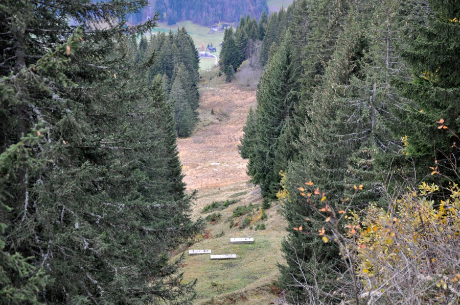

Vue de ce qui était le haut de la ligne.
Des restes des pylônes du haut du tracé sur le parking du lac Retaud.

Chargement d'une partie des pylônes le 12 novembre.
Les pylônes 1 à 4, derniers éléments encore en place de l’installation.
Profitons-en pour observer quelques aspects techniques :
Le pylône 3 décâblé. On remarque la position « convexe » prise par le train de galets sous l’action du détecteur Sulzberger (position de déclenchement).
Un balancier de quatre galets. Le détecteur Sulzberger ne se trouve pas dans sa position normale. On remarque que les rattrapes-câble ainsi que les supports du détecteur de déraillement possèdent une forme asymétrique. Ces butées (entourées en rouge, côté droit pour le rattrape-câble de gauche et le contraire pour l’autre) facilitent le déclenchement du détecteur en cas de déraillement (la force exercée sur ces éléments par le câble tend aide le ressort du détecteur à déplacer les deux groupes de galets vers la position de déclenchement).
Gare aval
Comme on pouvait s’y attendre, après la gare amont et la ligne, c’est la mécanique en gare aval qui a à son tour été détruite. Il est tout de même très regrettable que les responsables de ce démontage n’aient pas pris la peine de mettre en lieu sûr les cabines qui se trouvent sous les voies de garage avant de démonter la structure de la gare. En conséquence, plusieurs d'entre elles ont été endommagées par divers éléments des voies qui sont tombés au sol suite au démontage. Elles auraient pourtant assurément trouvé preneur si elles avaient été mises en vente avec les autres (pour rappel, seul 40 cabines sur 67 avaient été mises en vente et plus de 100 acheteurs se sont annoncés). Les images parlent d'elles-même.
Le tableau de commande principal de la gare amont. Les tôles brunes à l'arrière appartenaient au télésiège Vioz – Mazots.
Quelques éléments de la gare amont et de la ligne entreposés sur le parking.

Tous les pylônes sont maintenant démontés. Les quatre derniers ont été détruits au début de la semaine du 12 novembre. Voici quelques photos supplémentaires (datant du 16.11) :
Le pylône 1 à terre.
Vue depuis l'amont. Un chemin rudimentaire a été aménagé pour permettre aux machines de chantier d'accéder à l'intérieur de la gare.
Quelques fûts de pylônes, quelques pinces et la benne de service numéro 72 se trouvent encore sur le parking.
L'intérieur de la gare : une partie des décombres a déjà été évacuée.
