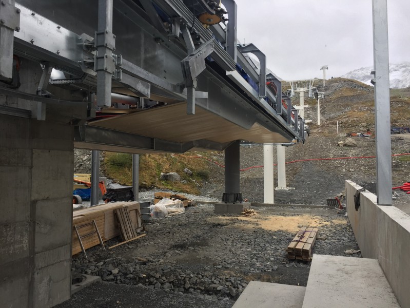

J'ai mis dans ma galerie des photos de la TC de la moraine ,prisent hier,un problème d'ordinateur me permet pas de les postées.Je n'ai que mon iPad Image IPB

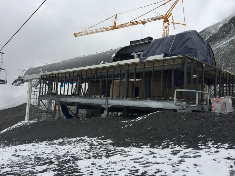

Merci d'avoir pris la peine de monter au sommet de la TCD avec ce temps en ce moment.
Pour la gare amont, franchement, je n'aime pas trop car je préfère le type de gare comme aux Karellis...

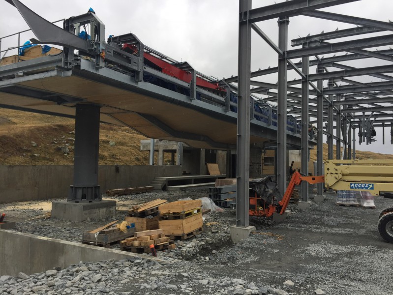

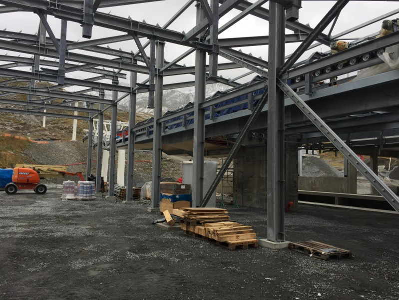

Merci pour les photos Marieva !
Ils avancent à une vitesse impressionnante comme toujours ! On notera que la gare amont est bien plus avancée que la gare aval. Vu les températures c'est pas étonnant et bon signe pour l'avancement du chantier. Des chantiers pareil sur une si courte durée de temps, je trouve cela démentiel. C'est passionnant.

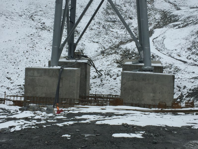

Embase des pylônes d'un des funitels je suppose, mais lequel ?

Celle du pylône treillis est ce fameux pylône qui fait toujours problème sur le funitel de Thorens ....gros travaux en perspective
Le câble c'est ArcelorMittal

Ouf, le chantier est hors-neige: il pourra se poursuivre quelle que soit la météo.
Pour le funitel de Thorens c'est vrai que c'est impressionnant de voir le massif aval droit du premier ouvrage de ligne s'affaisser à ce point: apparemment ils ont rajouté une pièce sous le tube aval droit pour rattraper l'enfoncement, on dirait que refaire carrément ce massif n'est pas à l'ordre du jour.
En tous cas j'ai pu constater que certains massifs de la TCD10 Moraine étaient particulièrement imposants pour un engin de ce type: est-ce en lien avec le permafrost et le manque d'homogénéité du terrain morainique?
Les massifs ont tous étaient repris compare avec les photos de l'année dernière Image IPB

S'ils ont été repris pourquoi avoir mis des couronnes non pas sous un mais sous les deux tubes droits?
Étrange.
Étrange.
Compare par rapport aux photos:img3278et P1000541 dans mon album valtho Image IPB???Les couronnes ont étaient mises l'année dernière

Dans ce cas pourquoi avoir gardé ces couronnes si le massif à été refait?
Bon, ça nous éloigne du sujet qui nous occupe ici, ce serait bien de reposter cette photo dans le fil dédié au funitel de Thorens car visiblement il y a de quoi dire.
