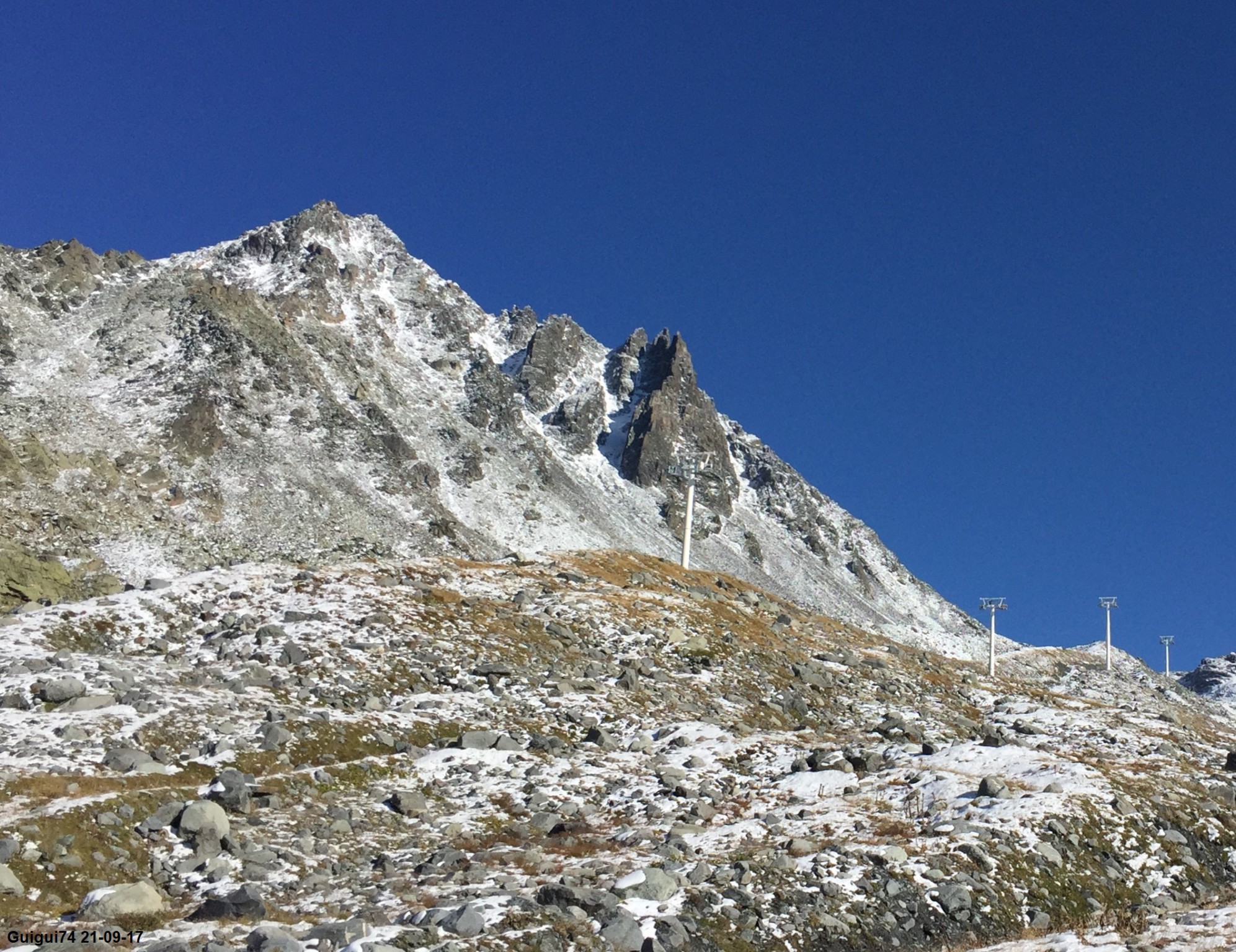

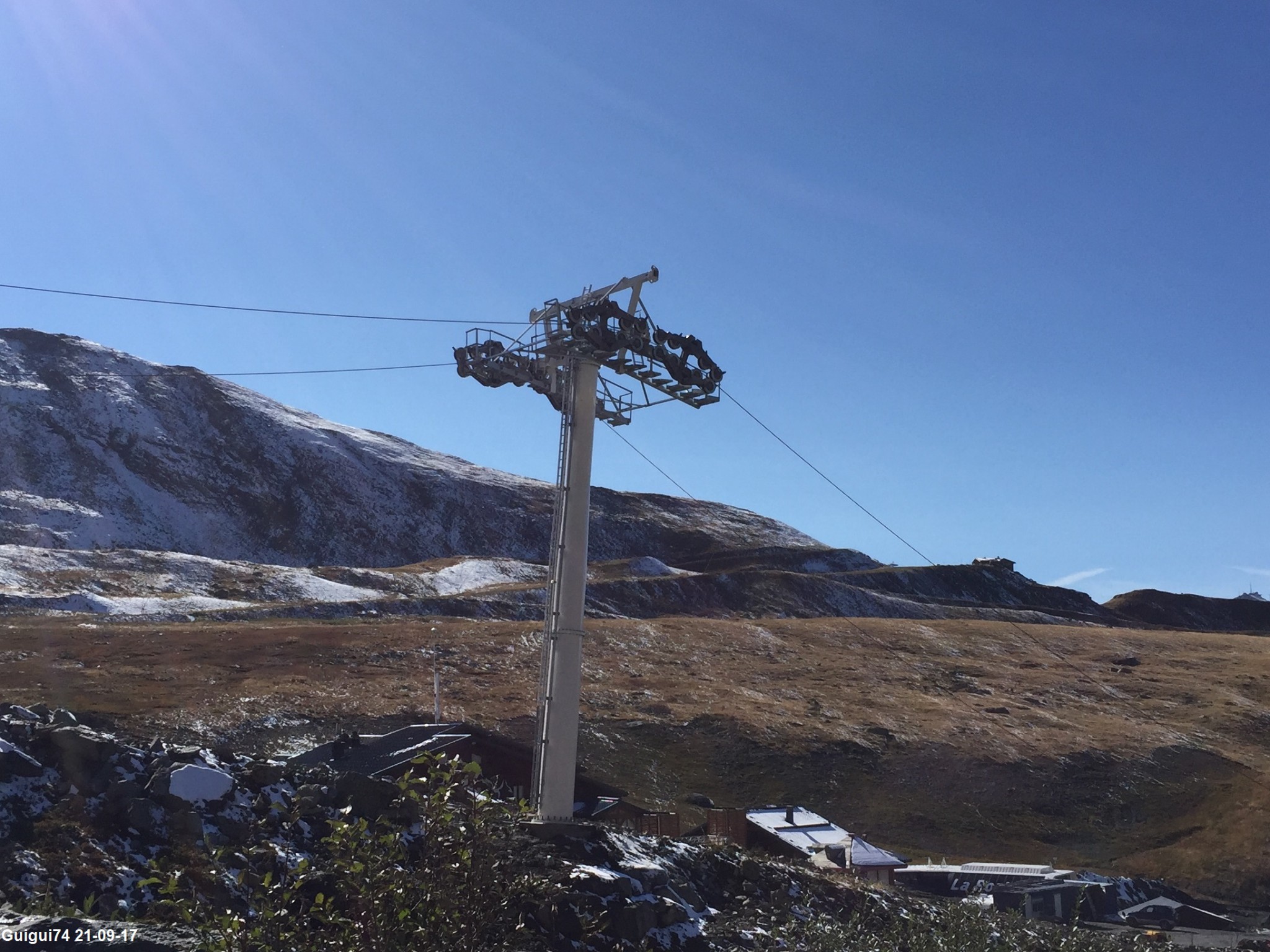

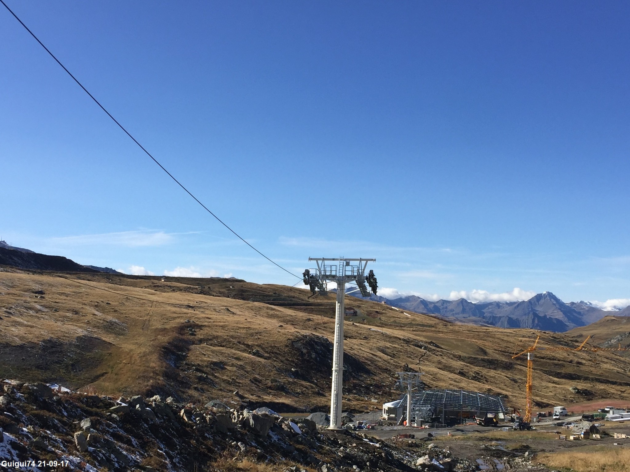

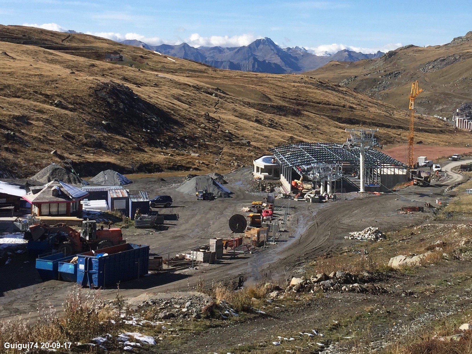

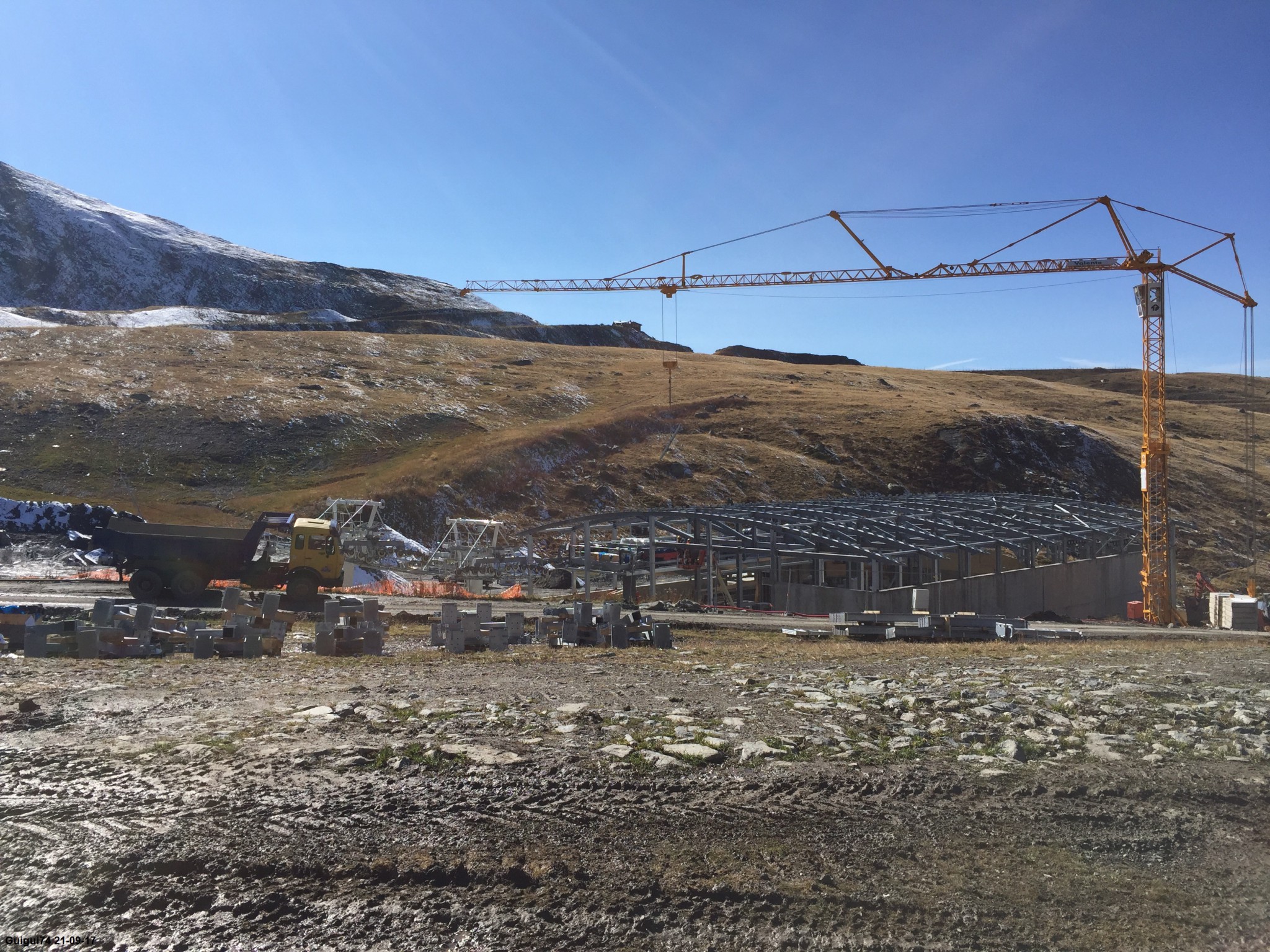

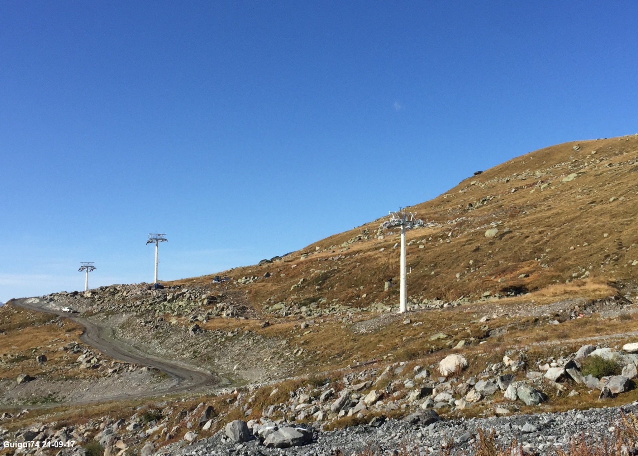

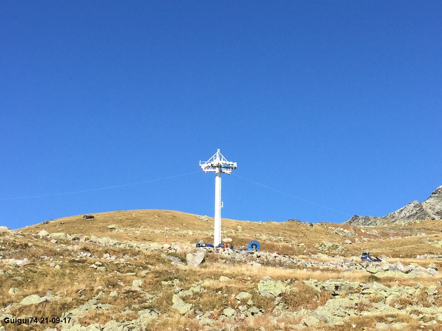

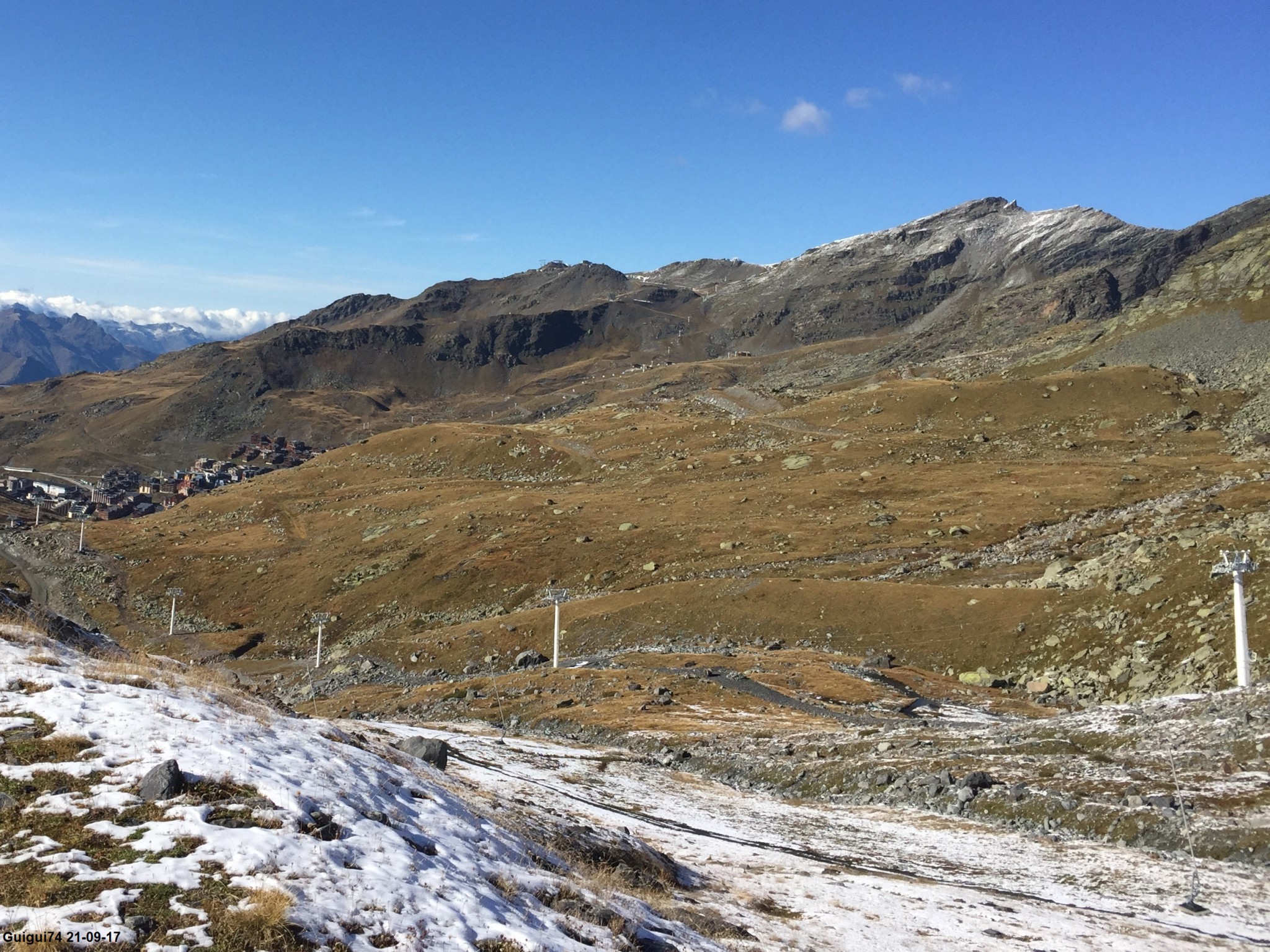

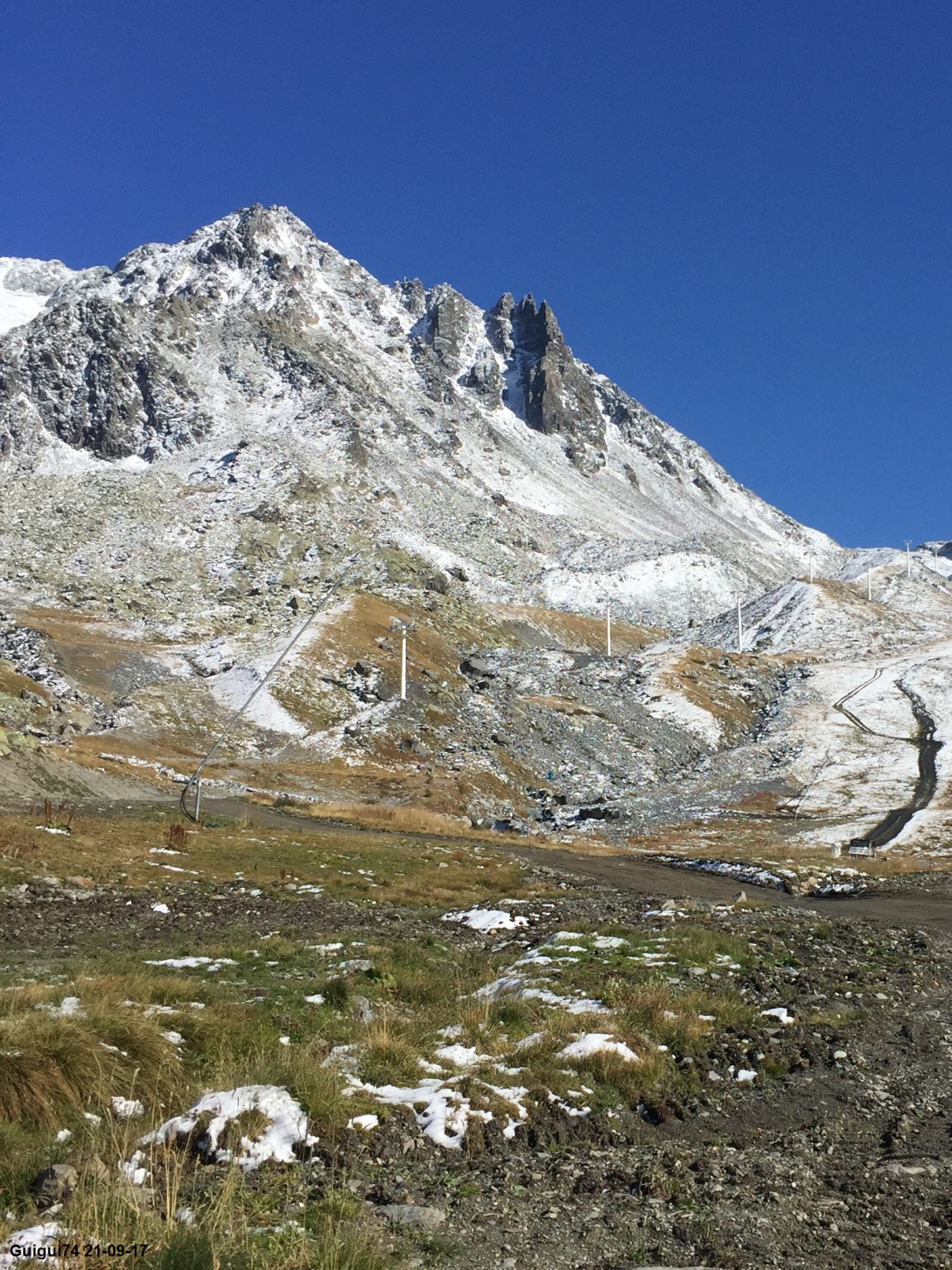

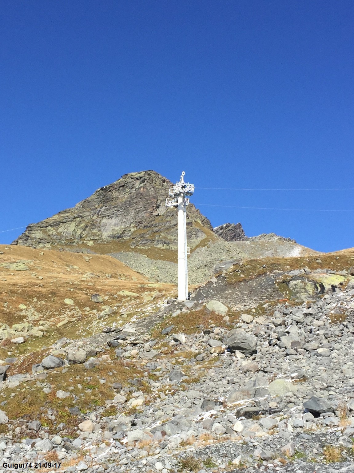

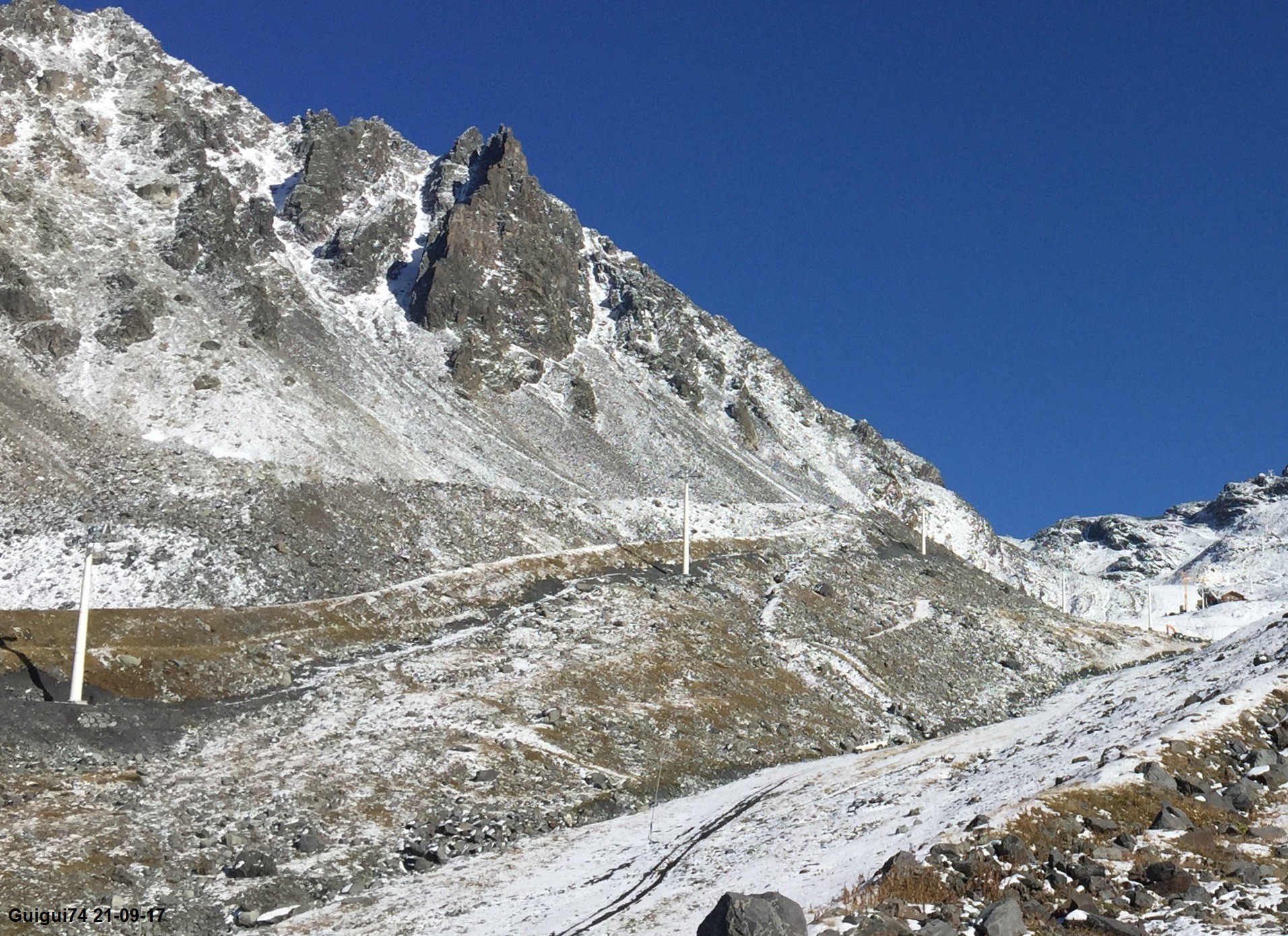

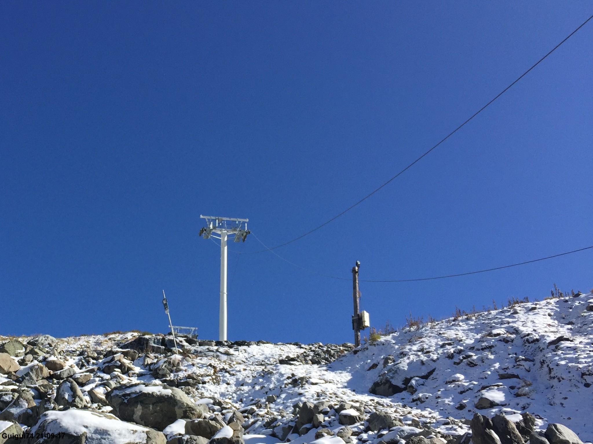

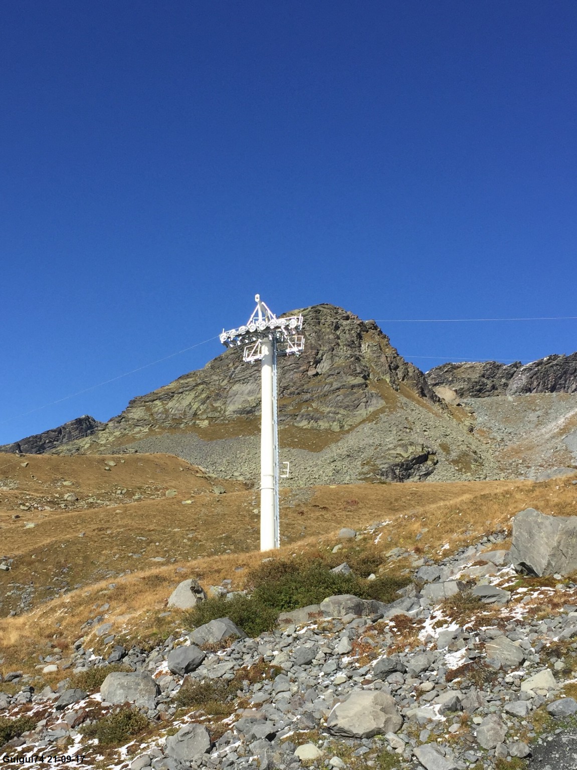

Photos d'hier illustrant le déroulage de la câblette et l'avancement du chantier:

un grand merci à toi Guigui74 superbes photos.
Est ce le cable définitif ???
En tout cas on peut voir qu'ils sont dans les temps.
#144 L'utilisateur est en ligne   Guigui74
  • Messages : 9 713
Posté 22 septembre 2017 - 09:54
Non, c'est une câblette, j'imagine celle qui va servir à tirer le câble définitif.
J'ai vu en arrivant l'hélicoptère s'éloigner avec un petit touret, sans doute un premier filin généralement en nylon qui a ensuite servi à tirer soit une câblette métallique plus fine soit directement celle-là, qui elle-même servira à dérouler soit une câblette plus grosse soit carrément le câble lui-même selon son diamètre (plus le câble est gros, plus il y a d'étapes intermédiaires installant à chaque fois une câblette plus grosse).
Le chantier bat son plein, il est devenu extrêmement compliqué d'y accéder en semaine par les pistes 4X4 traditionnelles du fait de leur état, de barrages relativement bien surveillés et de la circulation dense à plutôt grande vitesse d'énormes engins de chantier: moi qui fait exclusivement mes suivis de chantiers à pieds, j'ai dû suivre à travers champs la piste Moraine pour monter et la Génépi pour descendre.
On est surpris sur site par la très grande hauteur des pylônes: je me demande si cela va impacter la stabilité au vent des véhicules positivement (le vent est moins irrégulier et moins tourbillonnant loin du sol) ou négativement (le vent est plus fort loin du sol) étant entendu que la combe de Thorens est particulièrement ventée...

Je te remercie pour ces renseignement.
C’est bien ce qui me semblait. Je trouvais le câble très fin.
Oui je me doute que le chantier doit être en plein boum.
Tu as fait un véritable périple pour prendre ces photos.
De plus il y a d’autres chantiers en cours entre le télécabine de la Moraine et le rond point des pistes ce qui ne doit pas arranger l’acces
Sans compter le terrassement de la nouvelle piste sur le haut de la station.
Pour ce qui est de la hauteur des pilones c'est bien ce qui me semblait sur une des photos lors de la pause qu'ils étaient très haut.
Il faut espérer que plus c'est haut moins il aura de prise au vent (qui sont bien souvent violent sur ce secteur).

Pour répondre à cela Guigui, de ce que je sais et que j'étudie dans un tout autre domaine (aéro), normalement au sol de la friction est présente ce qui a pour effet de faire tomber la vitesse du vent de l'ordre de 40% et d'en changer la direction sur une portion verticale d'environ 1000 a 2000 pieds soit environ entre 300 et 600m, et malgré une vitesse plus faible, le vent est plus turbulent. Donc autant dire que les pylônes plus petits ou plus grands seront quoi qu'il arrive dans ce qu'on appelle le Friction Layer et que vu la configuration de cette partie du domaine (quasiment une mini-vallée), le vent aura un impact négatif sur les cabines du à ce fameux friction layer et aux rabattants créés par les sommets alentours et le col

Merci de ton éclairage: c'est aussi ce qu'il me semblait, par ailleurs s'il devait y avoir une évacuation verticale, même si c'est devenu très rare, ça ne faciliterait sans doute pas les choses.
J'ai toujours été dubitatif sur le choix d'une télécabine à cet endroit si venteux.
Il me semble à priori qu'un télésiège hybride aurait eu moins de prise au vent et aurait tout autant convenu aux cours de ski, je crois aussi que nous allons avoir plus de jours de fermeture mais on ne va plus tarder à savoir tout ça...
