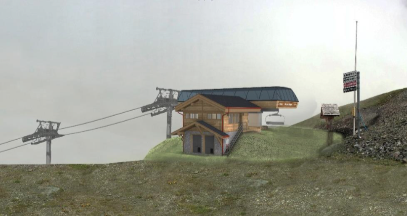

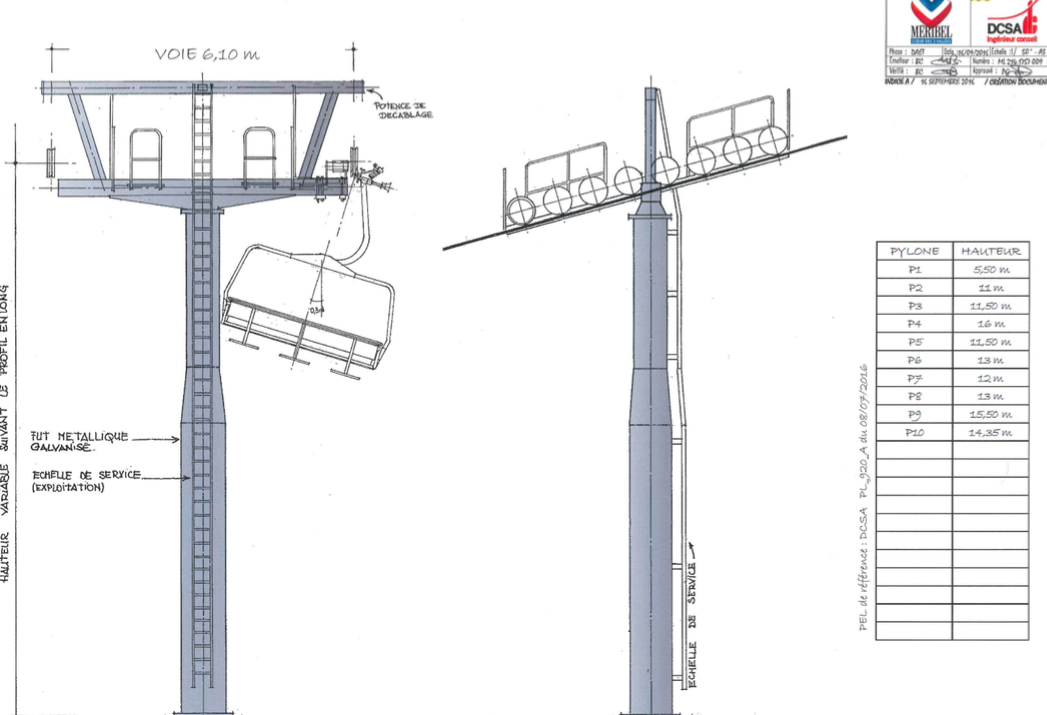

Avant
Après
Avant
Après

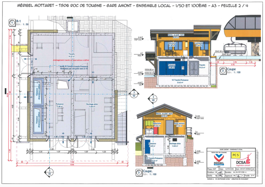

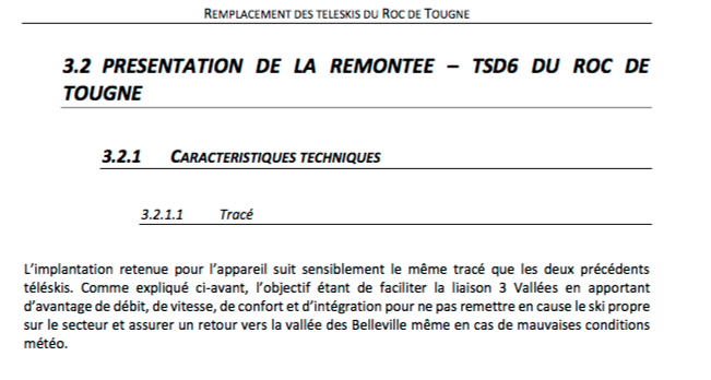

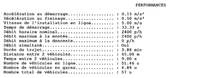

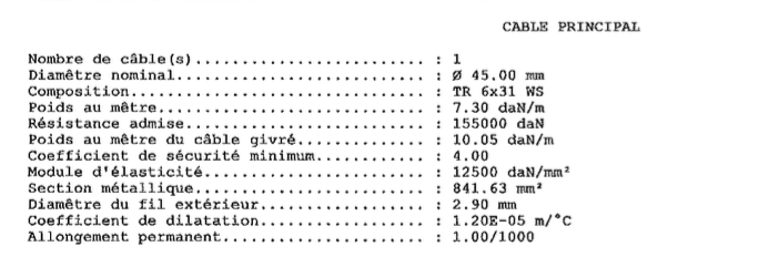

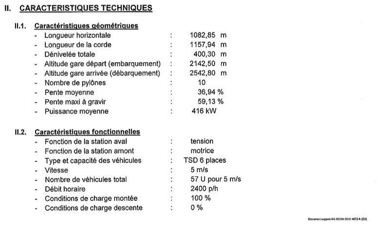

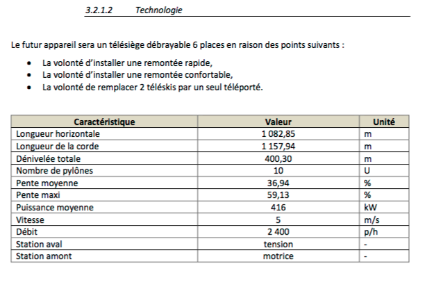

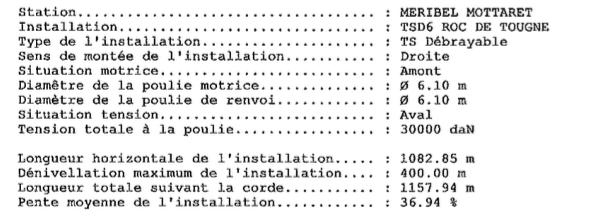

Caractéristiques de la ligne

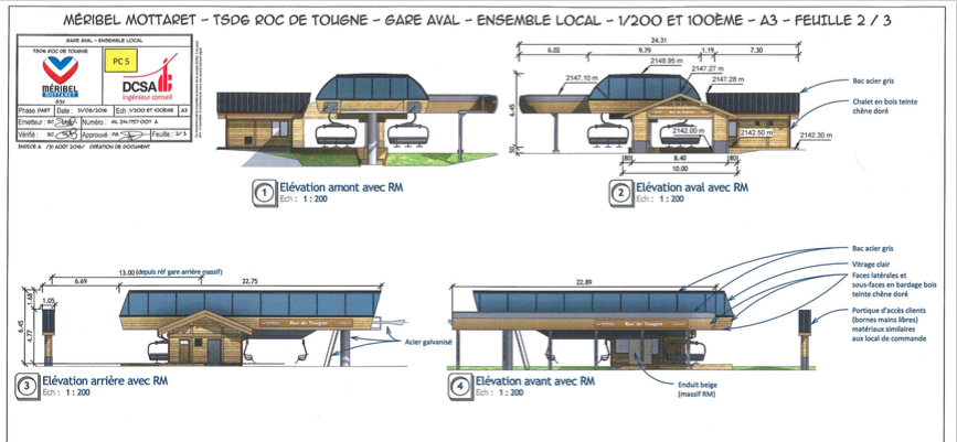

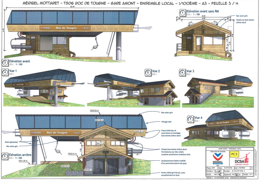

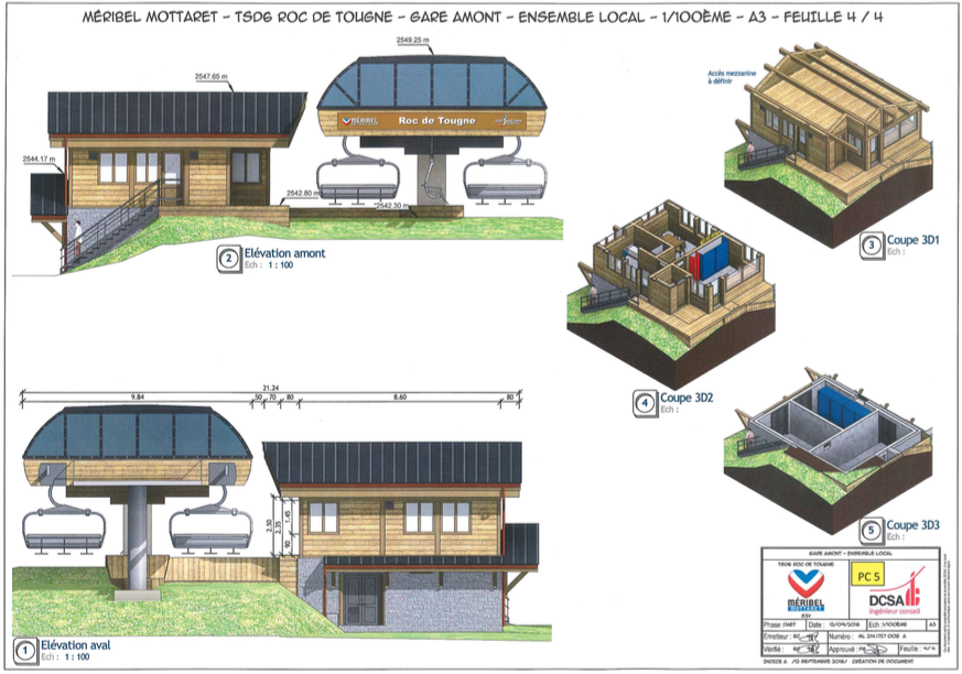

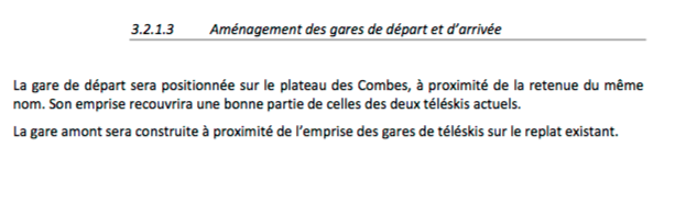

Croquis Gares Aval / Amont

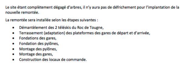

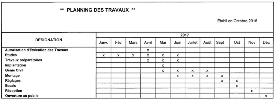

Le planning des travaux, pour faire un suivi sur zone ;)
Bonne visualisation du projet TSD 6 ROC DE TOUGNE
Merci à DCSA
http://www.mairiedes...c_de_tougne.pdf

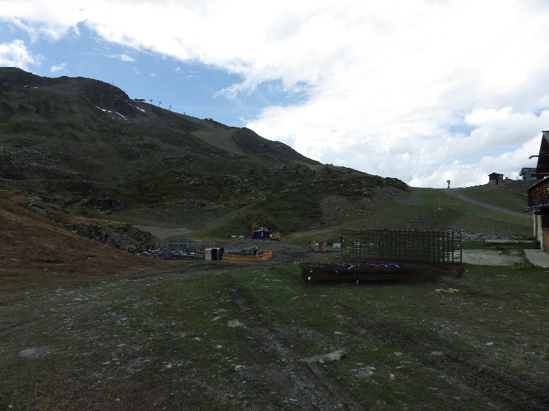

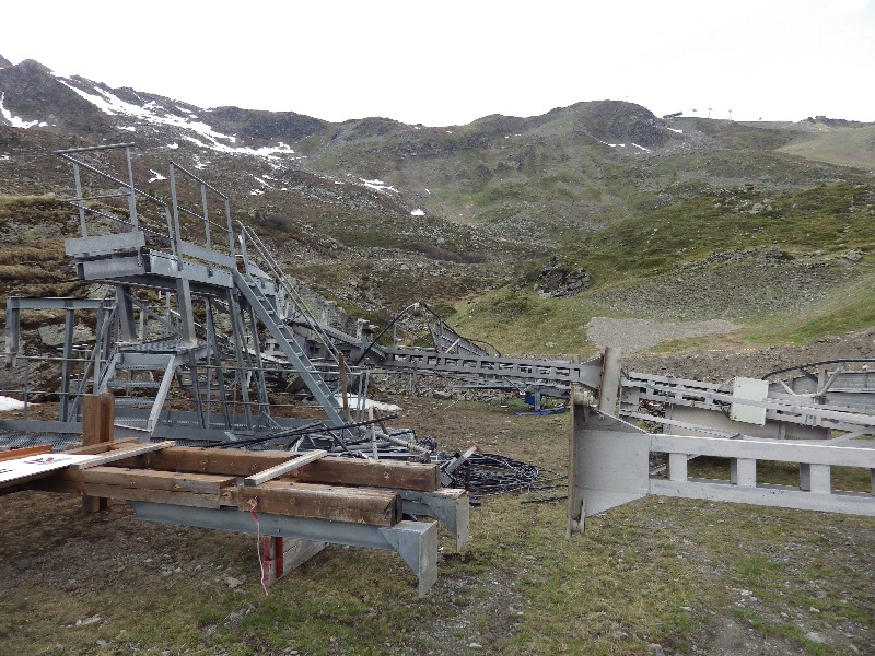

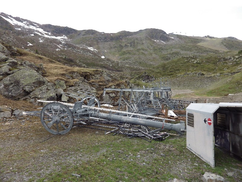

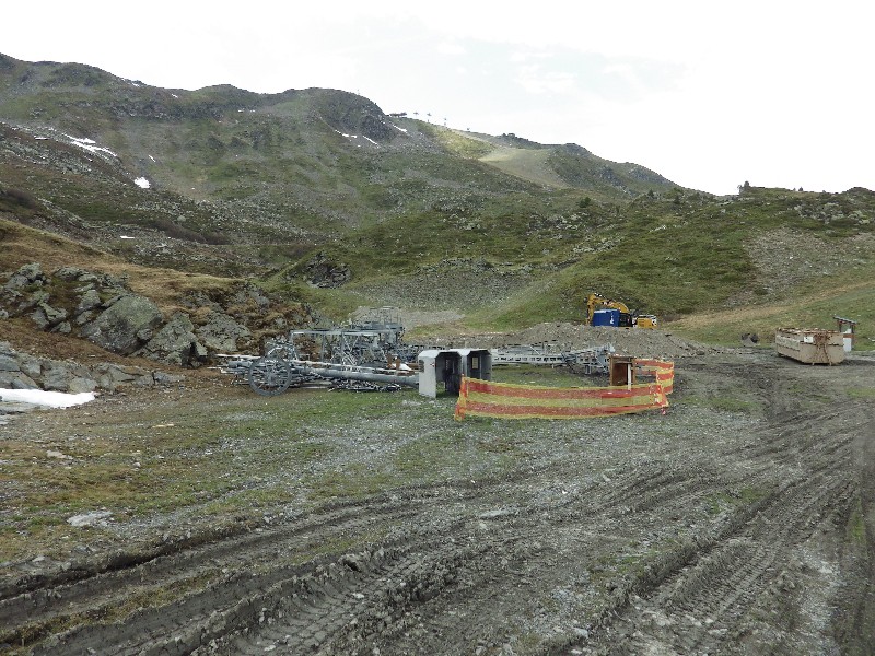

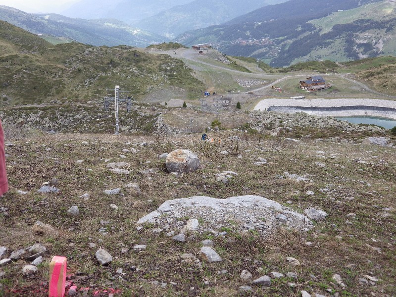

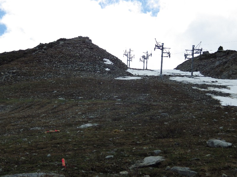

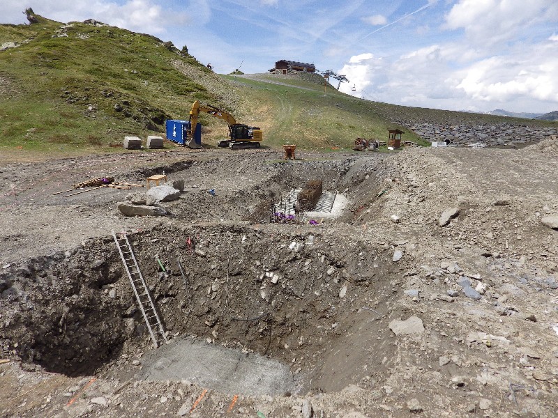

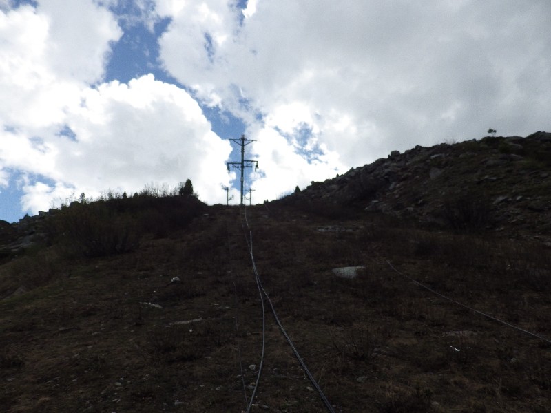

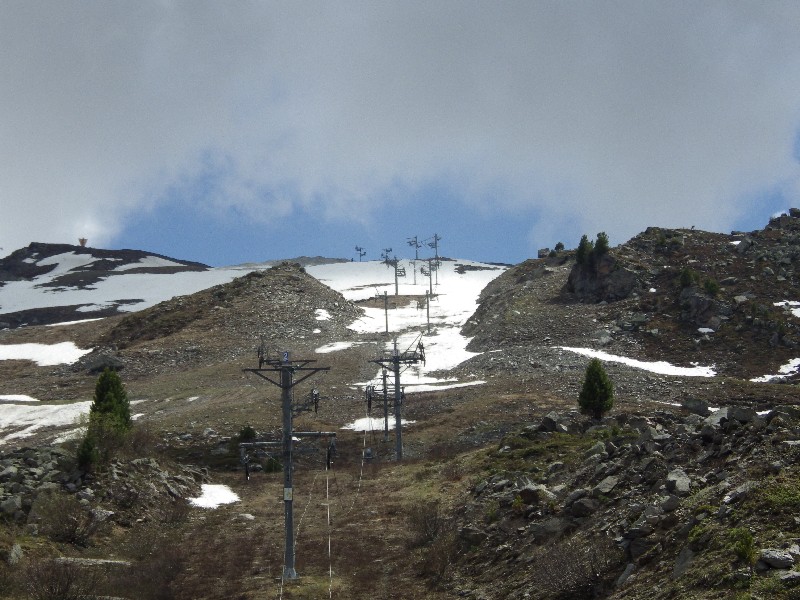

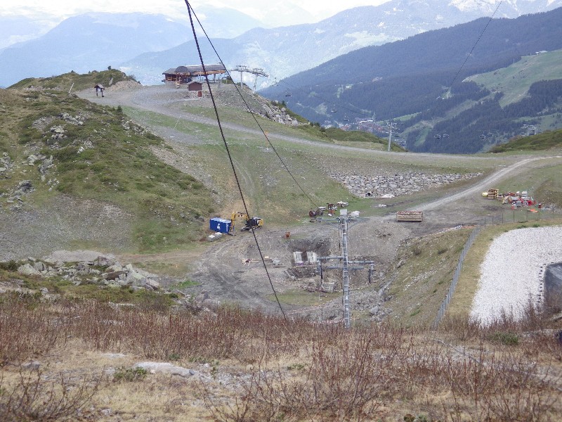

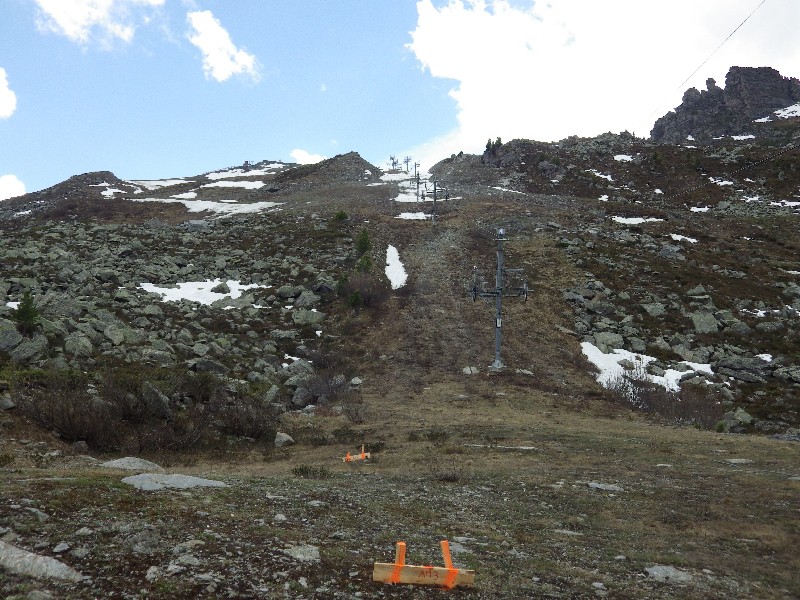

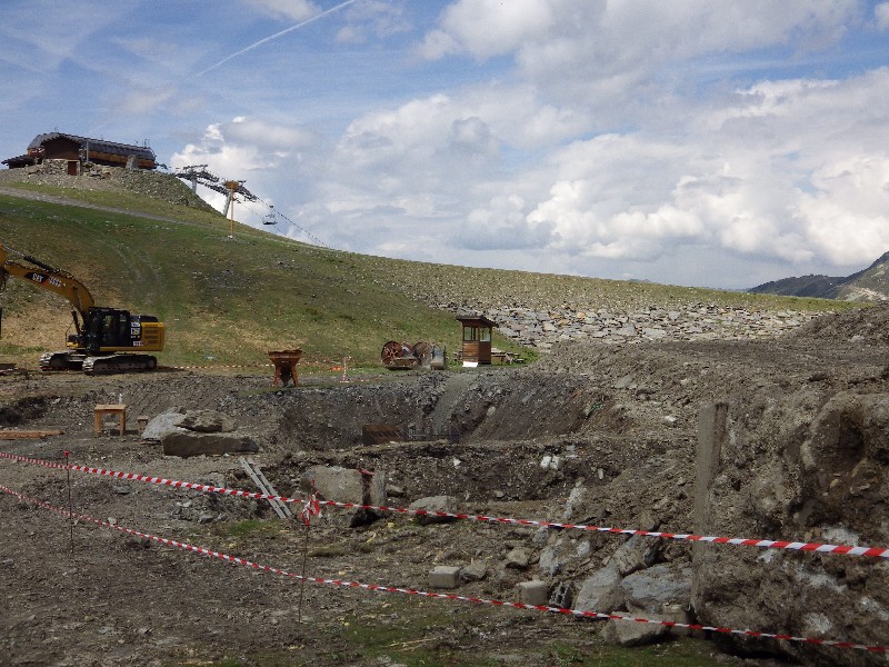

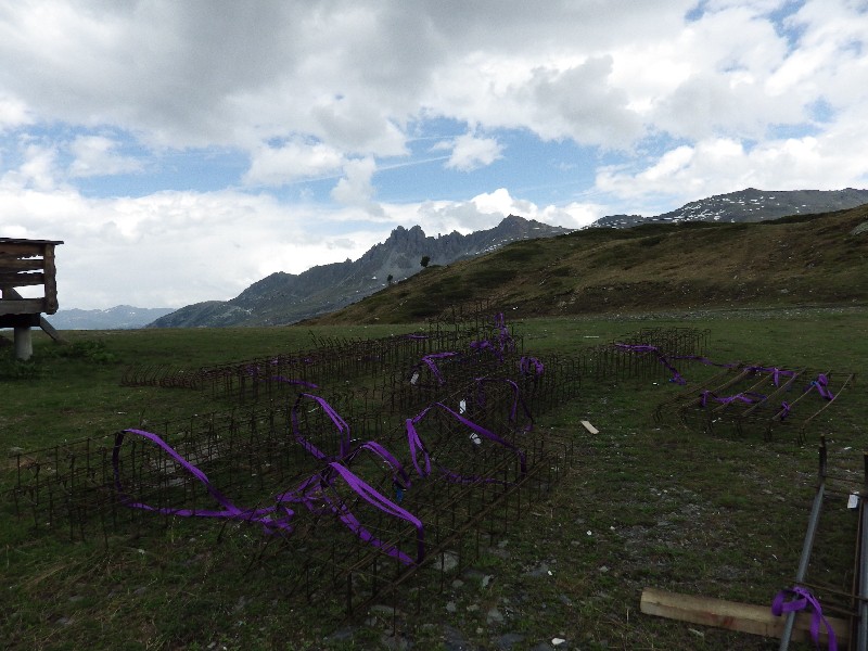

Le chantier à commencé, les gares et le p1 des téléskis sont démontés, le genie civil de de la G1 et du P1 P2 ont débutés, voici des photos datant d'hier.
Fouilles de la G1 et P1 :

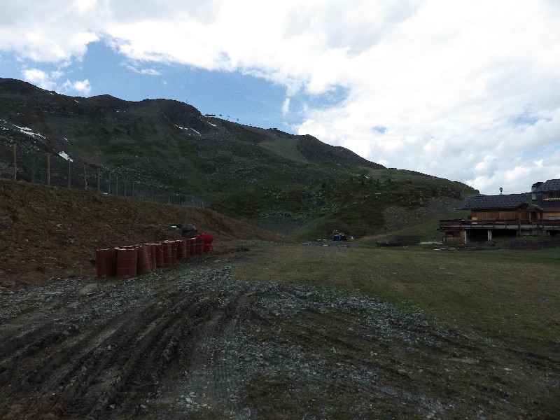

Le reste de la ligne des téléskis encore en place :
Implantation du P3 :
Vue du chantier de la G1 :
Implantation du P4 :

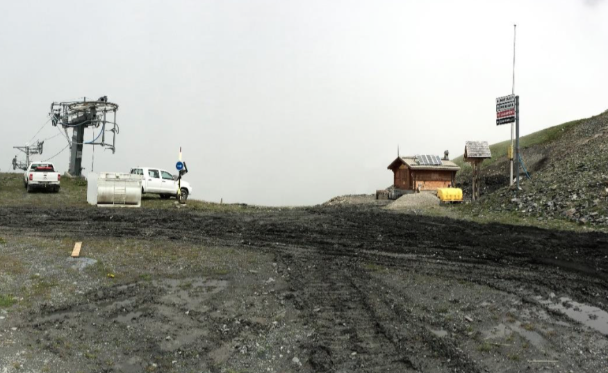

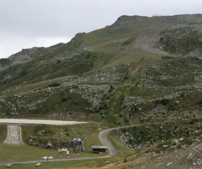

Visite au Mt de la Challe.
L’arrivée du TK Roc de Touge est toujours intact :
En bas on voit le chantier pour le G1 du TSD Roc de Tougne :
Panorama du Roc des 3 Marches, pris du Mt de la Challe :
