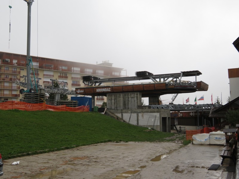

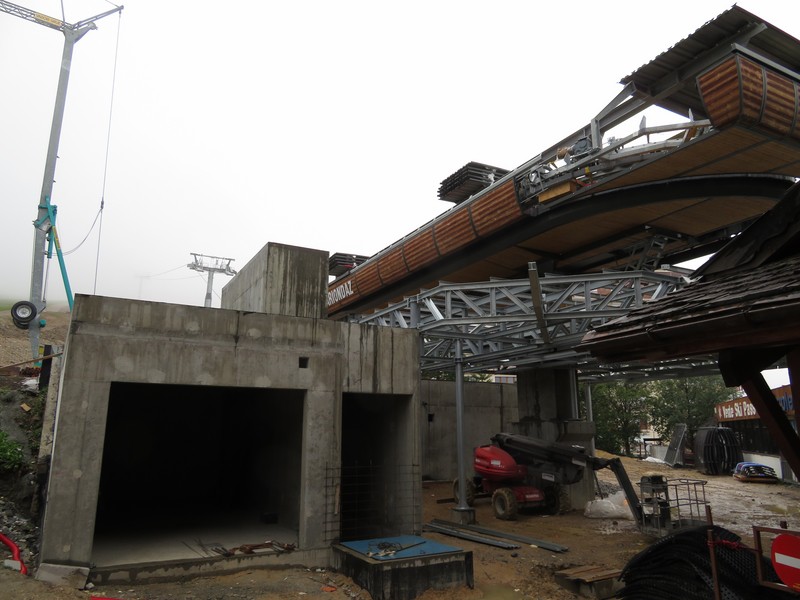

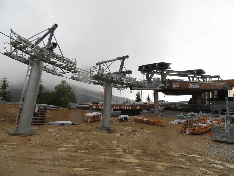

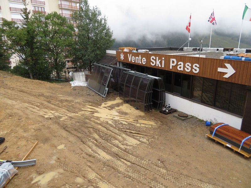

Salut, je rajoute quelques photos en vrac d'hier de la G1, sous la pluie...
Bonne journée

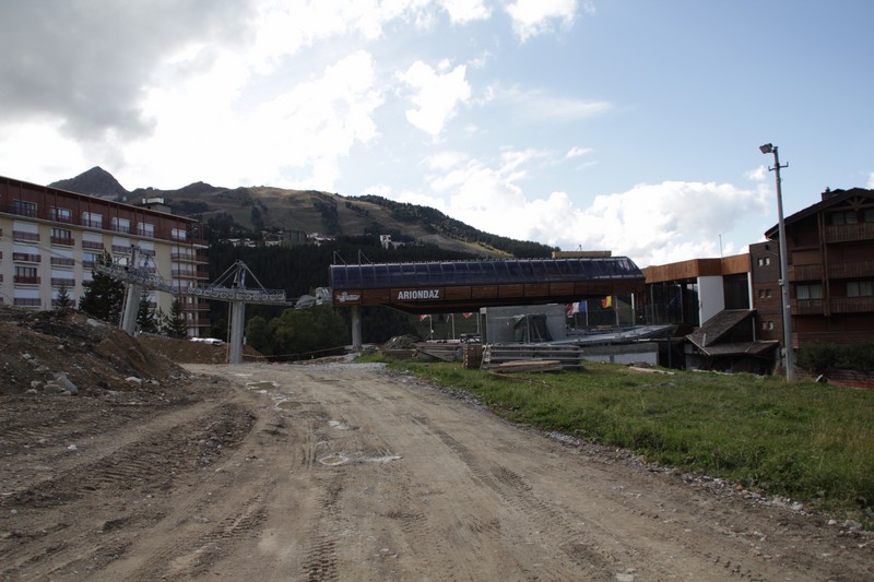

Salut à tous,
petit point chantier datant d'hier, samedi 16 septembre.

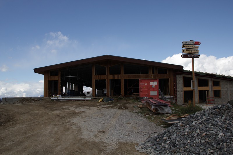

En G2, la pose du bardage continue
La dalle qui portera, je pense, la cabane de location des luges pour la "Moriond Racing" est coulée

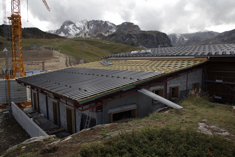

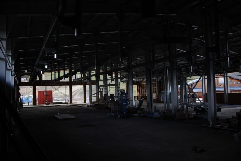

Le bâtiment salle hors-sac/ réfectoire S3V (les cloisons ont commencé à être posées)

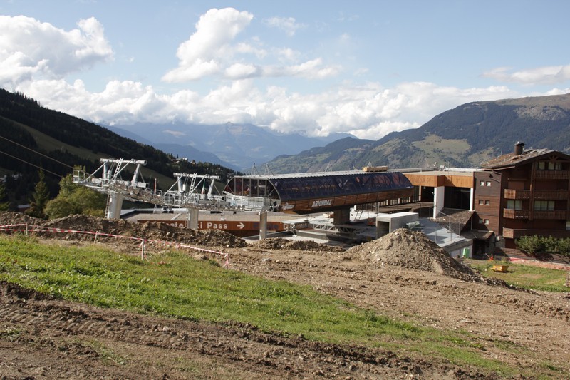

Quelques vues extérieures

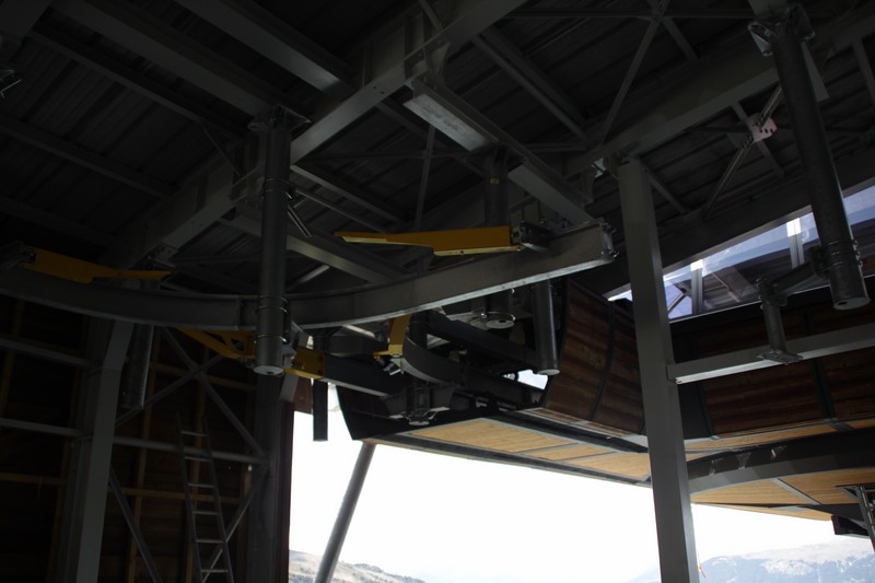

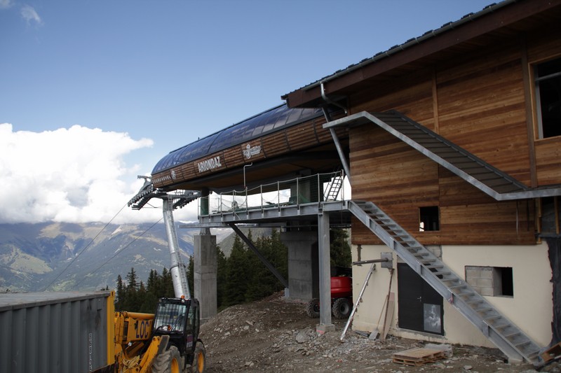

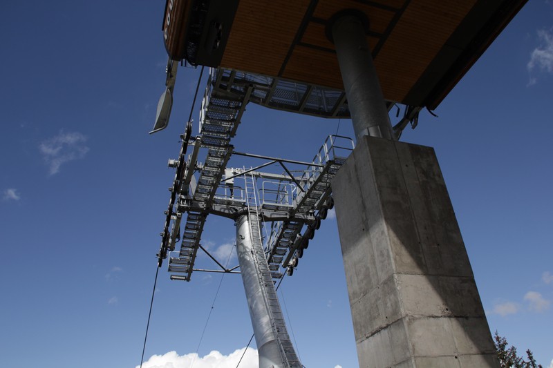

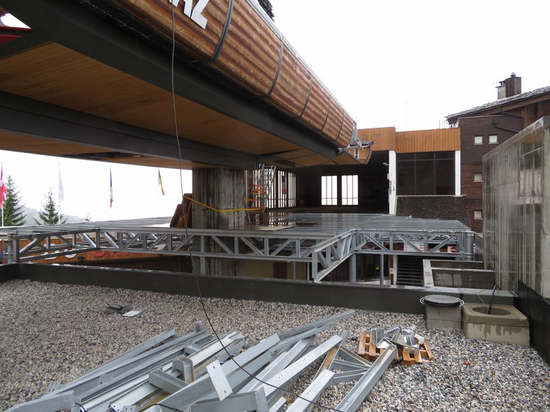

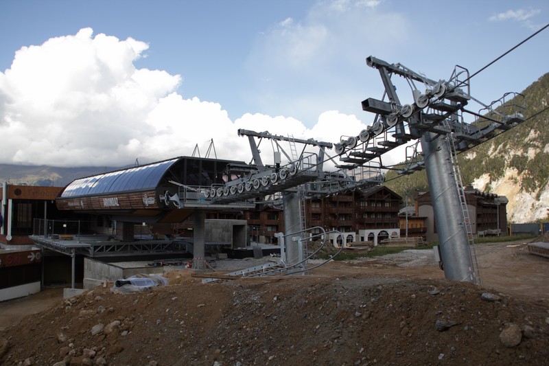

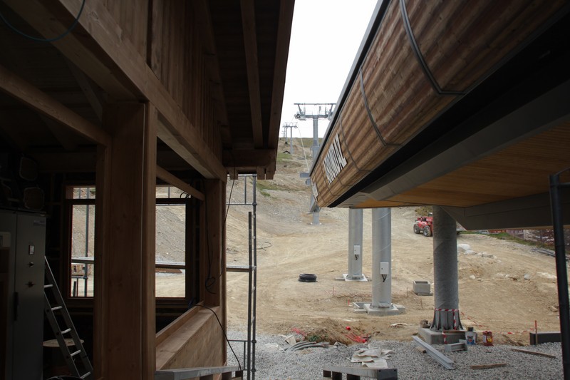

Au niveau du P16, la passerelle reliant la G2 au pylône est en place

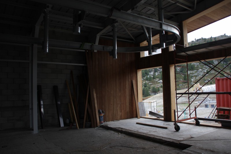

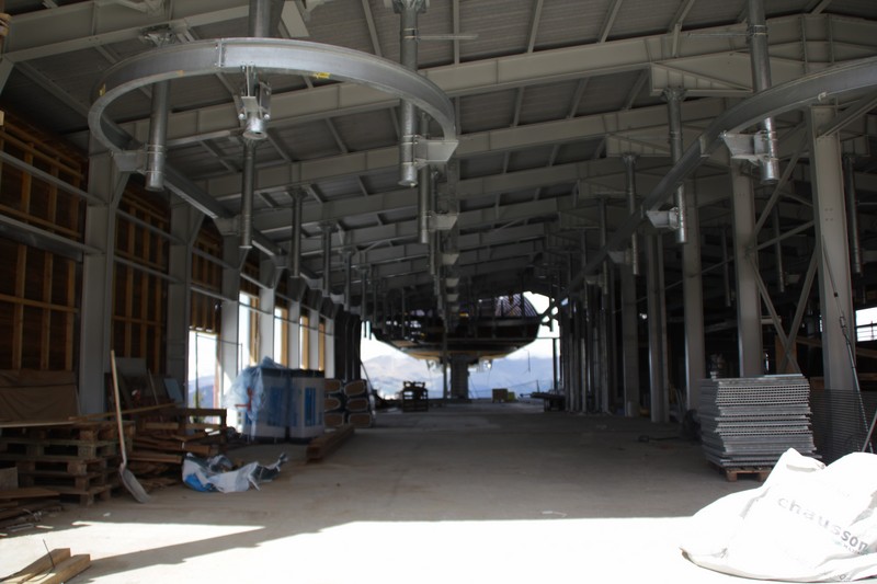

A l'intérieur, les voies de circulation du garage sont en cours d'installation
Vue sur le complexe d'aiguillage

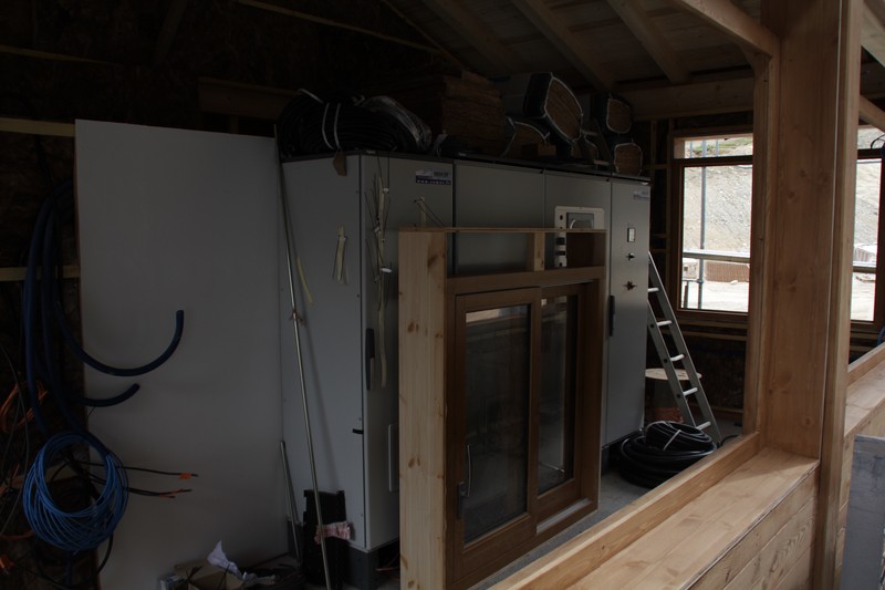

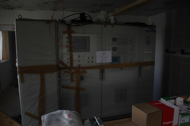

Les armoires électriques ont été livrées
Le bardage intérieur est lui aussi en cours

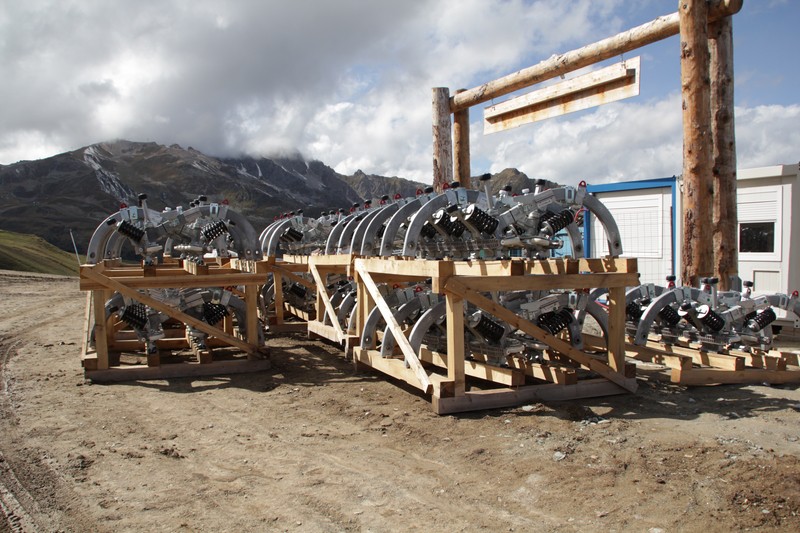

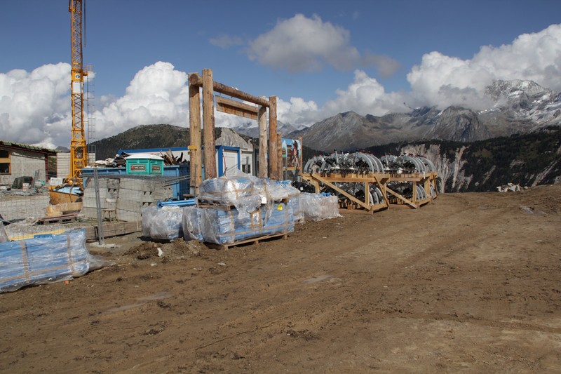

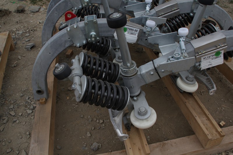

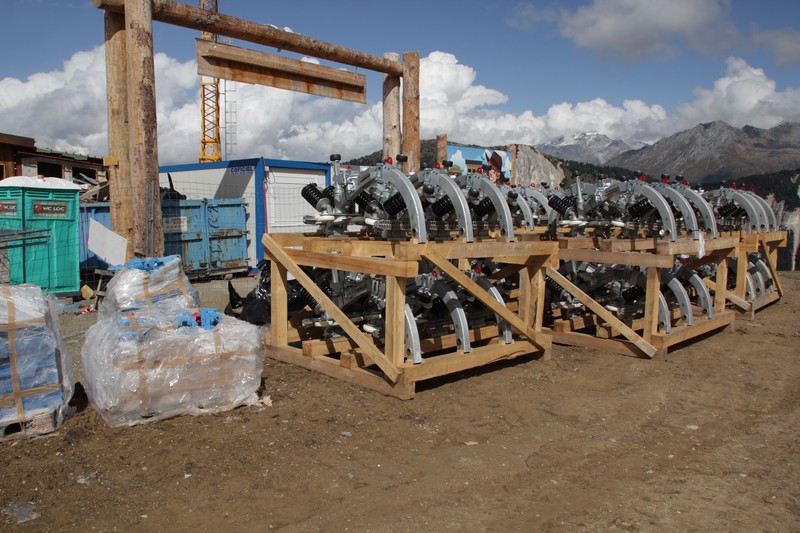

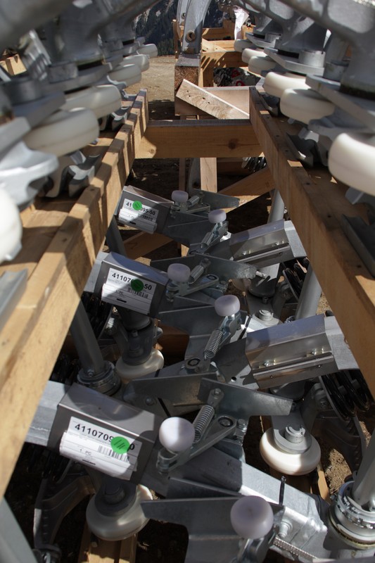

A l'extérieur, divers éléments ont été livrés...
...dont les supentes,...
...les aiguilles...
...et les éléments de trainage du garage

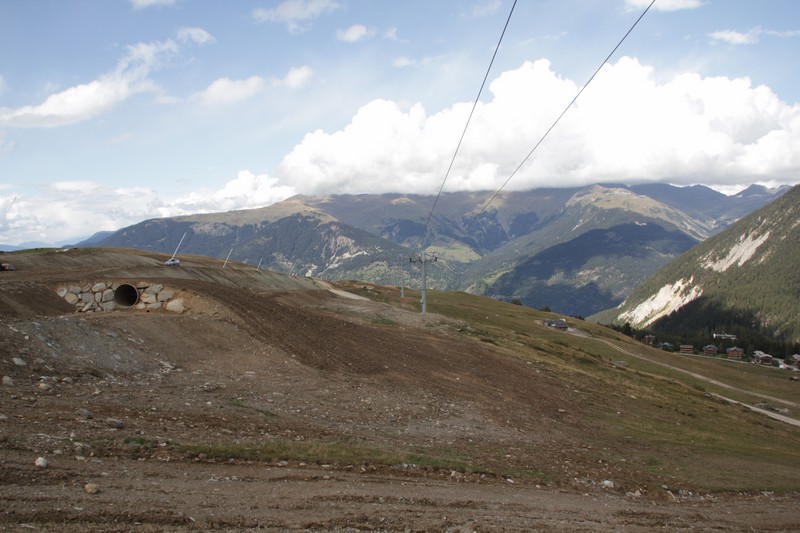

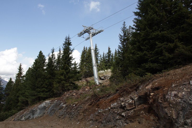

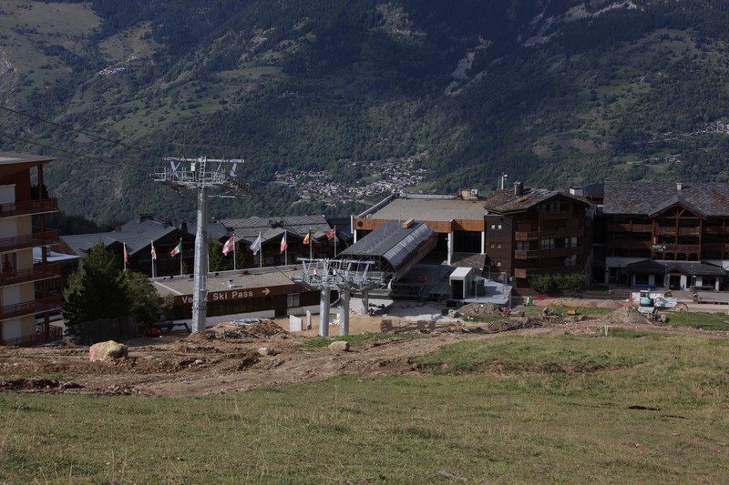

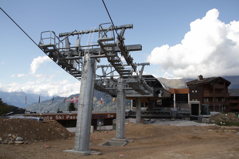

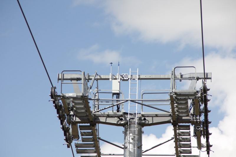

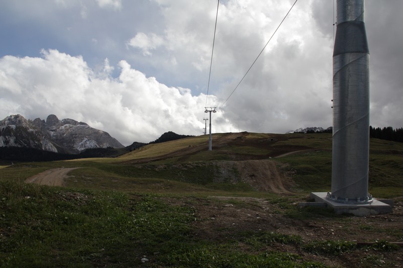

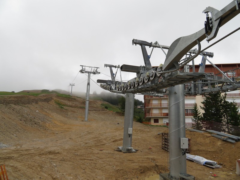

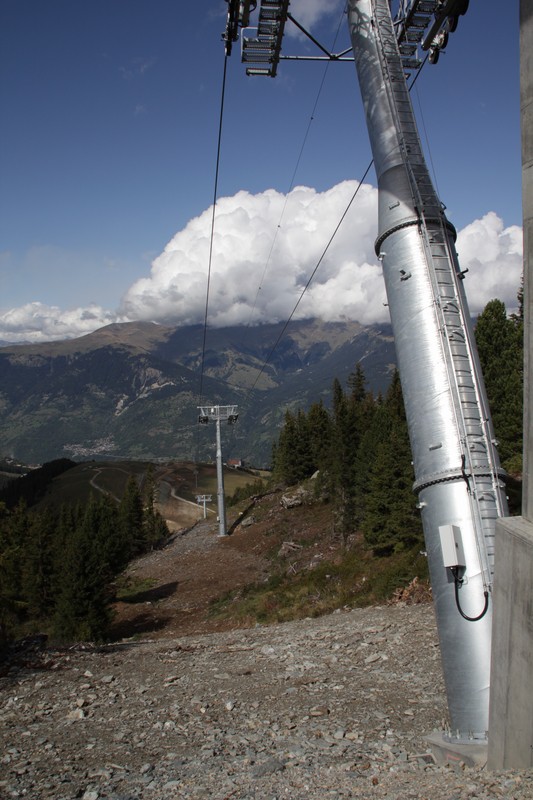

Quelques vues de la ligne avec le câble

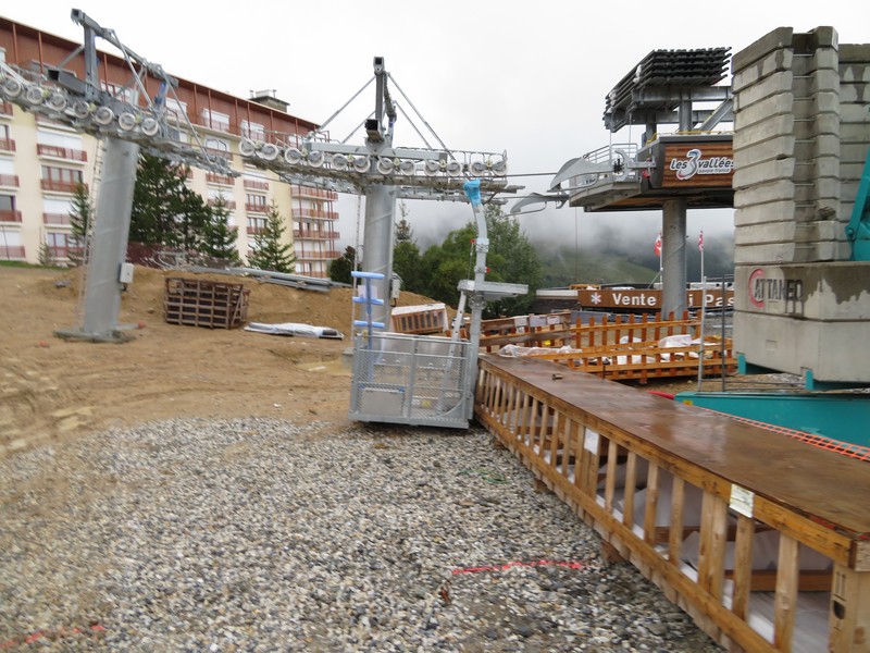

Arrivée en G1...
Les quais continuent d'être montés

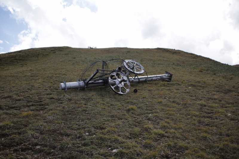

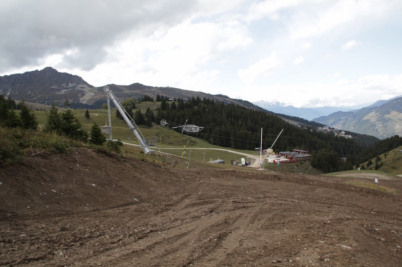

...et, ô surprise, le démonage du Tk de la Combe (qui n'avait à priori pas été évoqué dans le projet initial)

En revanche, le démontage du TKD de la Combe me laisse sans voix... Il n'y avait certes pas foule sur ce téléski, mais il s'avérait souvent bien pratique, en arrivant de la télécabine de l'Ariondaz, pour basculer sur la rouge du Roc Mugnier sans avoir à descendre jusqu'au TSD du Signal...
Tous ces petits téléskis sur le Moriond contribuaient au charme de ce dernier, constituaient plein d'itinéraires secondaires peu connus du grand public permettant d'éviter les remontées plus fréquentées... Avec le démontage des téléskis de Sainte Agathe, du Marquis, du Stade et de la Combe, le domaine du Moriond perd son côté vintage, ce qui faisait tout son charme... Dur dur... :mellow:
J'avais pris cet hiver des photos de ce téléski ainsi que de ceux de Sainte Agathe et du Stade pour un éventuel reportage... Heureusement, visiblement !

Il y a beaucoup de similitudes entre cet appareil et la TCD10 des Plattières notamment au niveau du système de garage et d'injection des cabines.
Quel est l’intérêt de la passerelle mise en place à l'extérieur ? Sachant que du bardage est mis en place à l'intérieur, les skieurs débarquant des cabines passeront-ils par le garage pour aller chausser ?
Je rejoins les propos de Collonges74, quel dommage d'avoir démonté le téléski de la Combe !

Ah mince pour le téléski de la Combe, une mauvaise surprise qui depuis les années 1990 est très tendance et verra sans doute disparaître un a un les TKD des grands domaines voire des petits aussi...
Mais bon, il ouvrait peu et ça va faire des pylônes en moins.
Pour les TKD, reste...Courchevel 1850 avec Cospillots, Bellecôte, Loze I et II, Source et Rocher de l'Ombre qui mènent une résistance acharnée voire la Tania qui a encore deux beaux specimens!
N'était-ce pas là un avatar d'un des mythiques TKD des Grandes Bosses?

méribelois > le débarquement se fera effectivement en traversant l'ancienne G2 pour aller chausser au même endroit qu'avant.
Concernant le tk de la Combe, c'est un vieux projet de la S3V dont on parlait depuis des années et qui vient de trouver sa concrétisation (sans prévenir, du coup, pas pu prendre de photos cet hiver !). Je suis un peu partagé sur son démontage. Car il faut avouer qu'il ne semblait pas vraiment très fréquenté. De plus, la redescente sur le TSD du Signal n'est pas très longue et maintenant sécurisée par les nouveaux enneigeurs. En revanche, il faudra peut-être envisager une augmentation de débit du TSD6 pour absorber ceux qui arrivant de la nouvelle TCD voudront récupérer la combe de Roc Mugnier.
Après, je reste dubitatif quoiqu'il en soit sur la nouvelle organisation : lorsque j'ai rencontré un responsable de la S3V (que je ne peux que remercier pour le temps qu'il m'a consacré), au printemps dernier, il m'avait expliqué qu'une bonne partie des départs de Moriond se faisait....en navette. Tout ceux souhaitant faire les 3 Vallées prennent la navette direction 1850 puis Verdons-Saulire.
Je ne suis pas sûr que les bons skieurs prendront plus la nouvelle TCD qui, si elle a l'intérêt d'améliorer le confort et le temps de parcours (mais bon, 3 min seront-elles vraiment incitatives ?) présente toujours l'obligation de prendre le boulevard des Gravelles (glacé, étroit et pas franchement l'éclate côté ski) ou une 2ème remontée (Signal) pour accéder à du ski intéressant.
Seuls les chiffres de fréquentation répondront à cette question.....

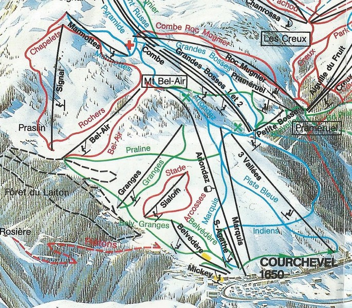

Guigui74 > Non, le tk de la Combe n'était pas un reste des Grandes Bosses. Au niveau de sa G1, on trouve encore 2 massifs en béton témoin du passage de ces tk. Et sur les vieux plans des pistes (ci-dessous celui de 94-95), on les voit très clairement cohabiter ;)
(D.R. - Extrait Plan 1994-1995 - Coll B.Détard - Panorama : Atelier Pierre Novat )

Merci: je ne me souvenais pas qu'ils avaient été trois, pourtant je les pris plus d'une fois, les mythiques TKD des Grandes Bosses ;)
Merci pour ce plan: on voit que la face de Moriond a été complètement chamboulée depuis 2000, que beaucoup de tracé historique ont disparu au profit de tracés contemporains inédits.

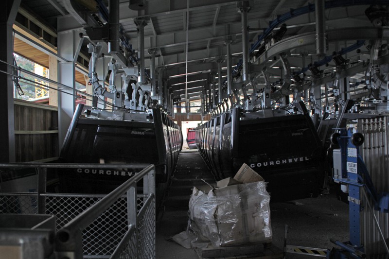

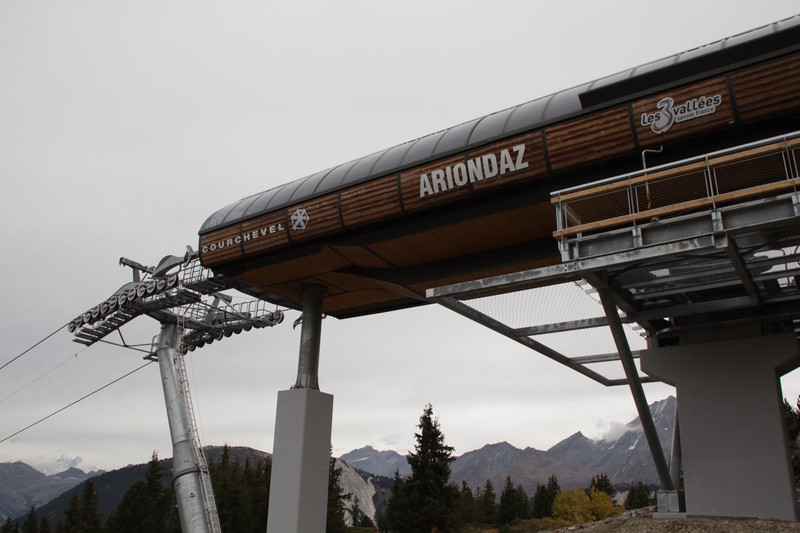

Salut à tous,
Point chantier datant d'hier, samedi 30 septembre

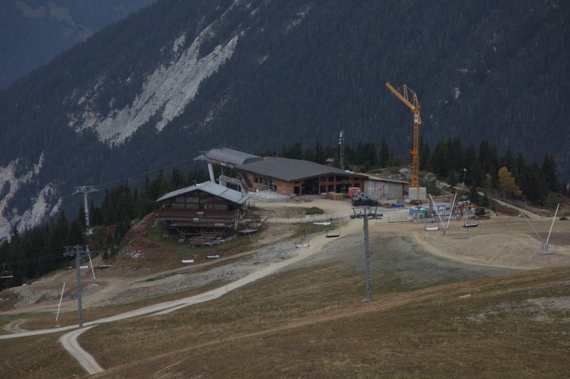

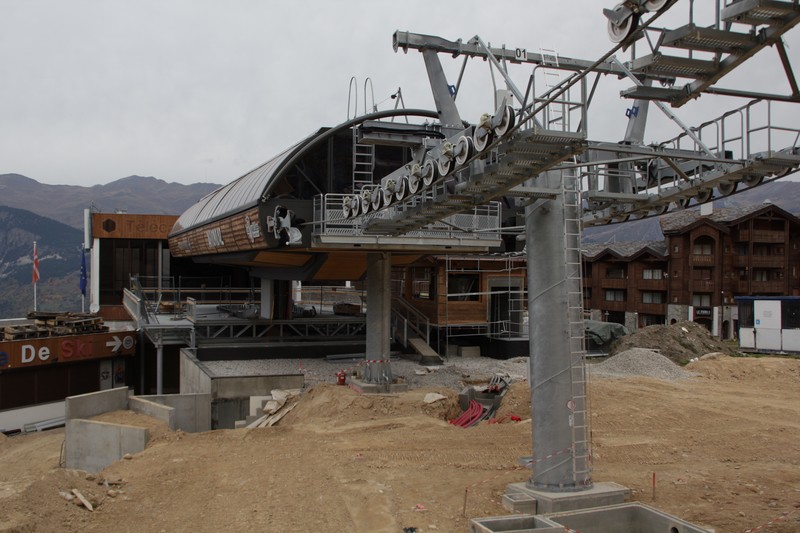

Vue générale sur la G2

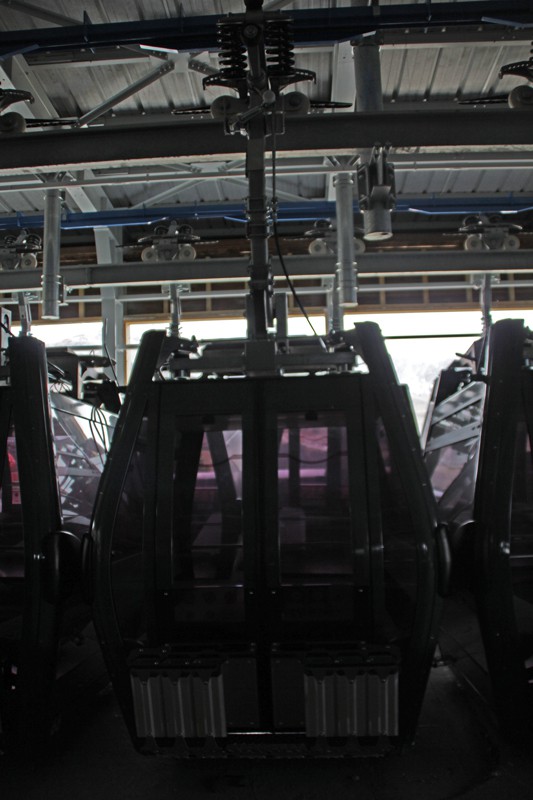

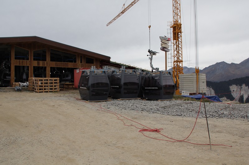

Les cabines ont été livrées et quasiment toutes installées dans le garage

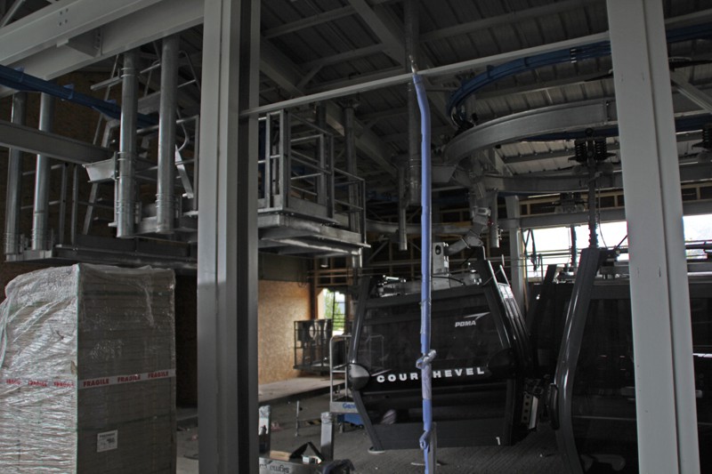

Passerelle pour l'entretien des pinces

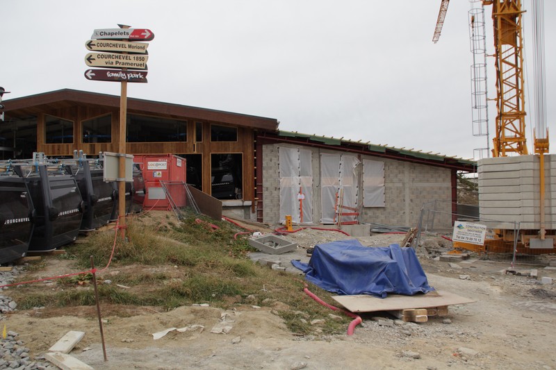

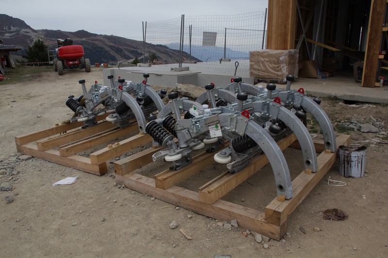

Il reste encore dehors quelques cabines et suspentes en attente

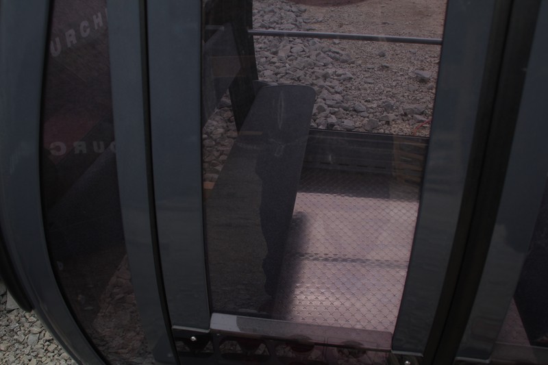

A noter que la S3V a retenu l'option banquette plutôt que celle des sièges individuels

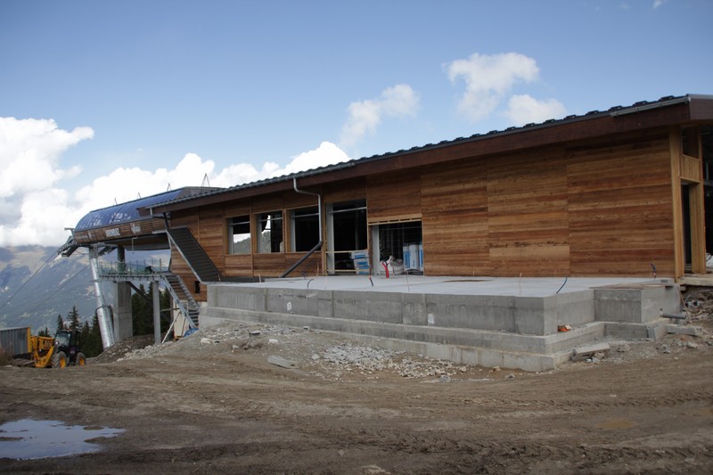

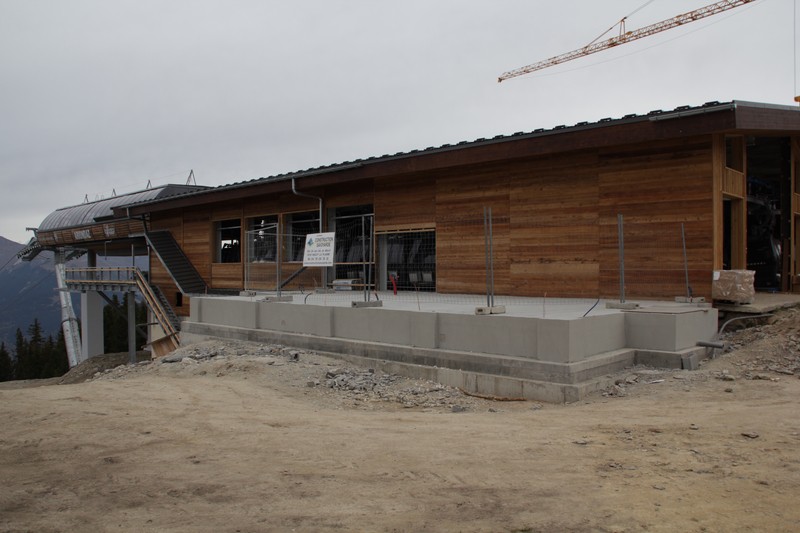

Côté "Saloon", le bâtiment est inaccessible, il semble qu'une dalle ait été coulée et nécessite d'être à l'abri des courants d'air

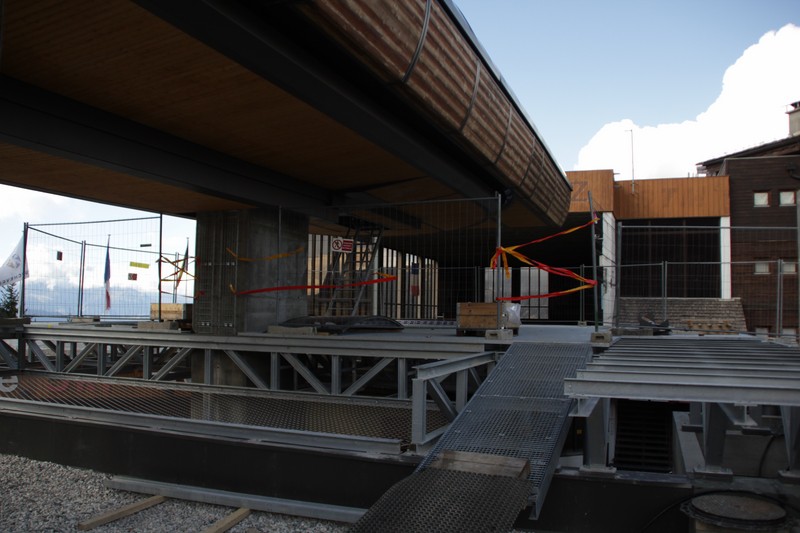

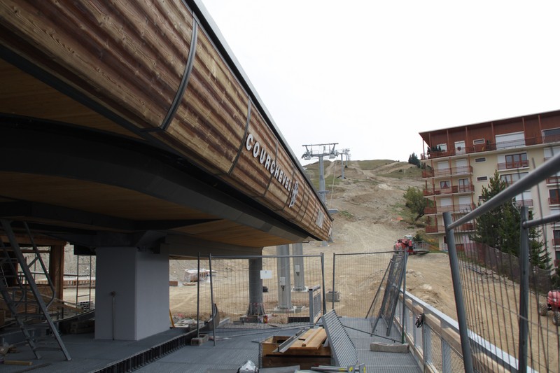

Les quais ont été équipés de leurs rambardes...
...et les massifs ont été crépis
Pas d'avancées notables sur le futur chalet de location des luges

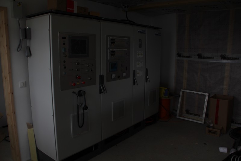

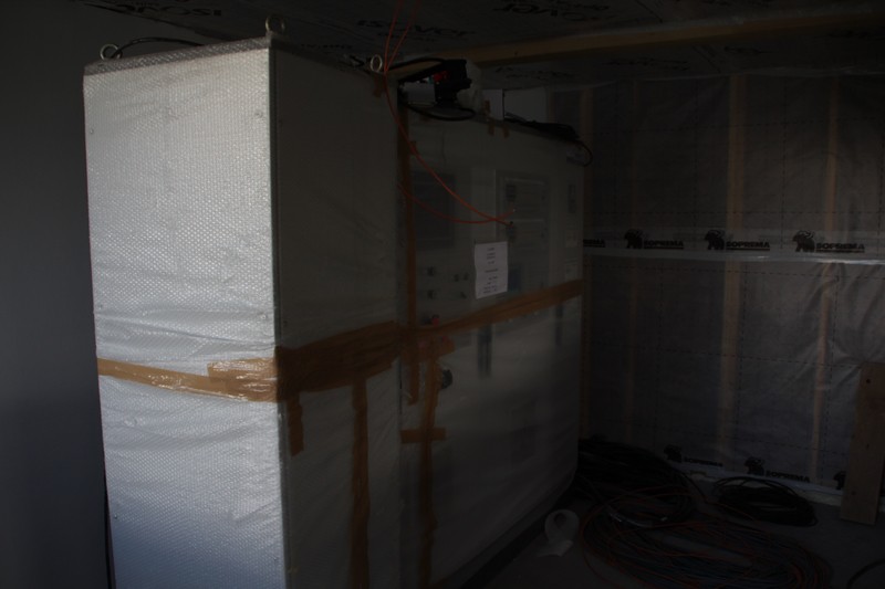

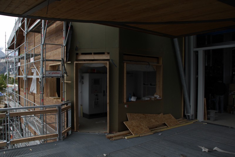

Au niveau du poste de commande...
... les armoires de commande sont en place

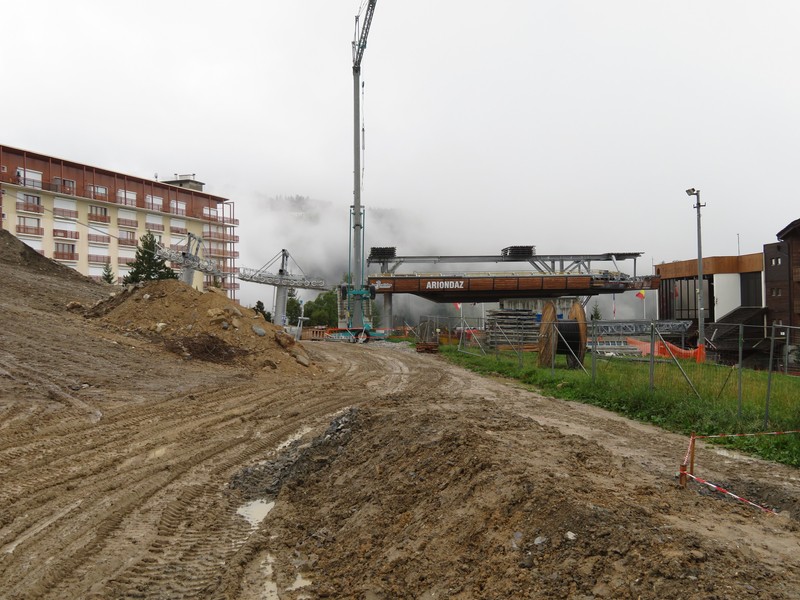

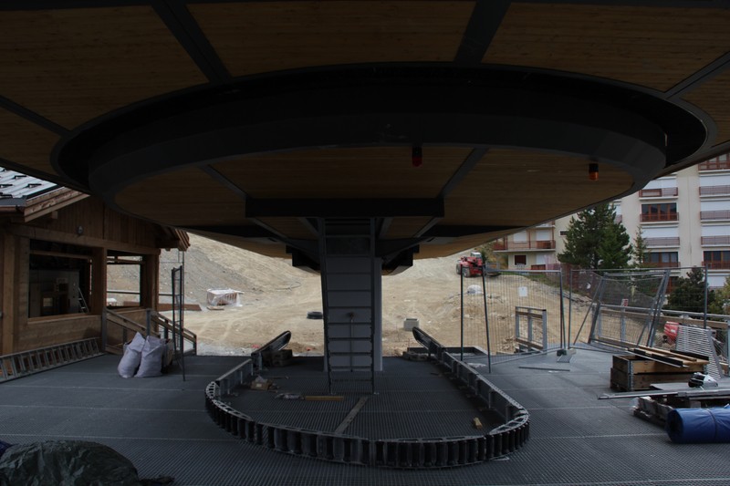

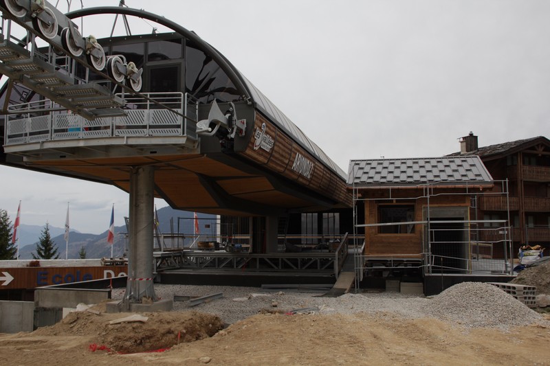

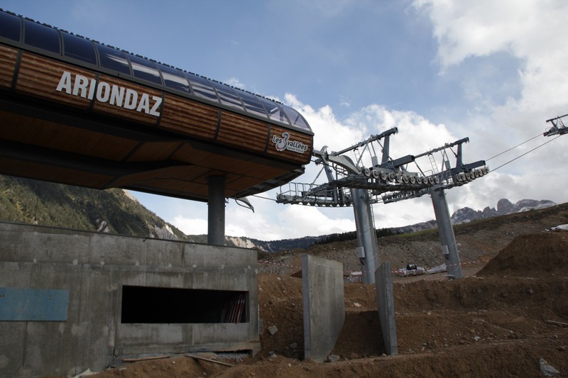

En G1, le chalet de commande est en cours de finition
Détail auquel je n'avait pas fait attention (mais qui a peut-être déjà été mentionné par un autre membre), la G1 est équipée d'un contour tronqué.

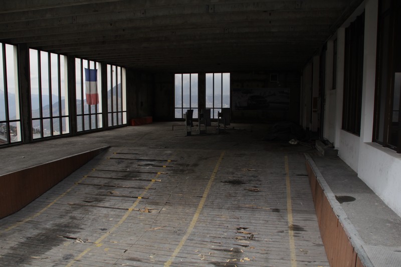

Vue sur l'ancienne G1 de la TCD6

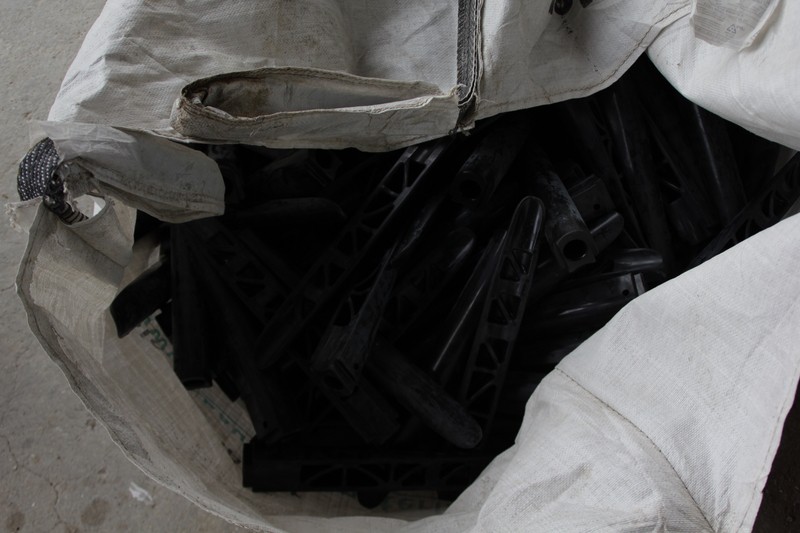

Vues diverses

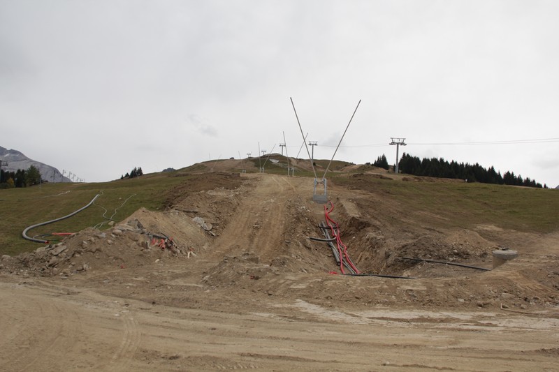

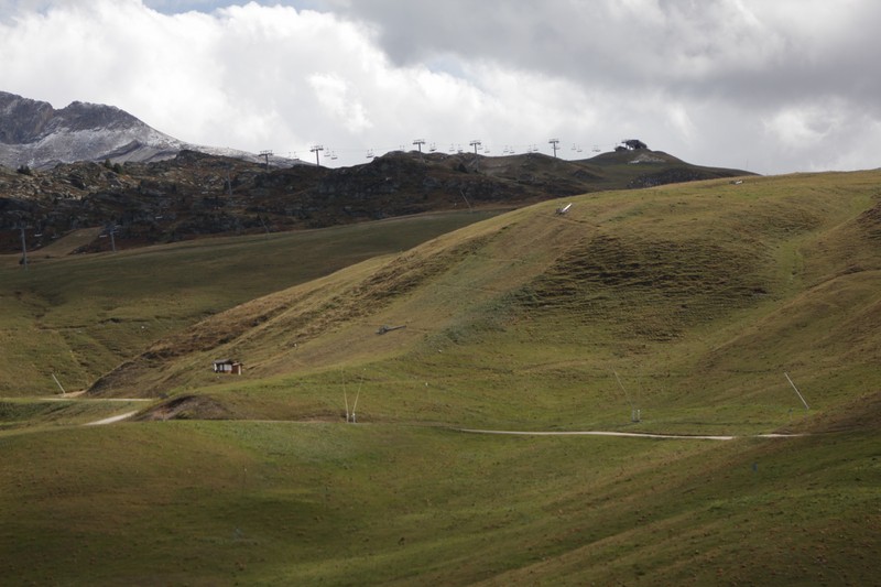

Concernant les travaux annexes à la construction de la TCD, à noter que les nouveaux canons du front de neige ont été installés...

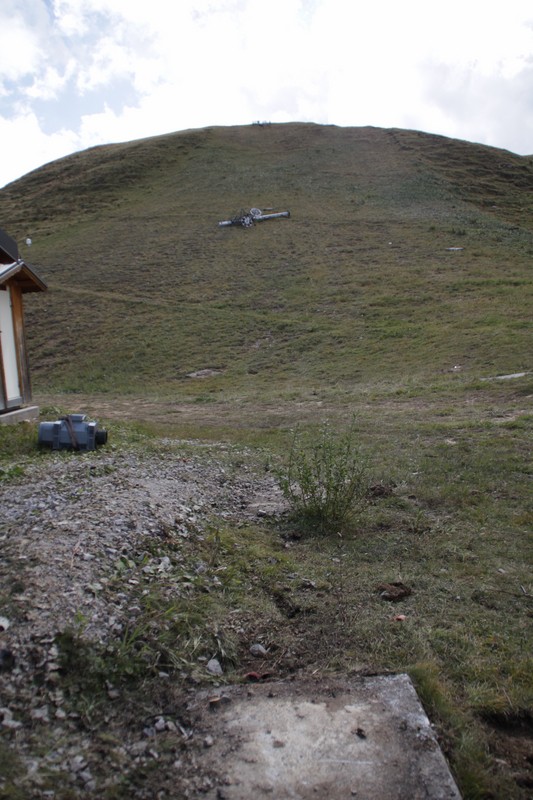

...et que le téléski de la Combe a cette fois totalement disparu du paysage, tous ses éléments ayant été évacués

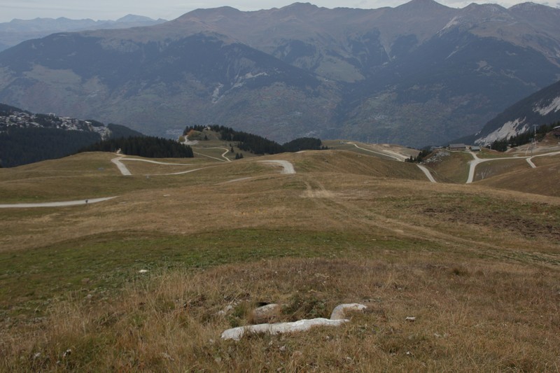

Vu sur l'ancien tracé

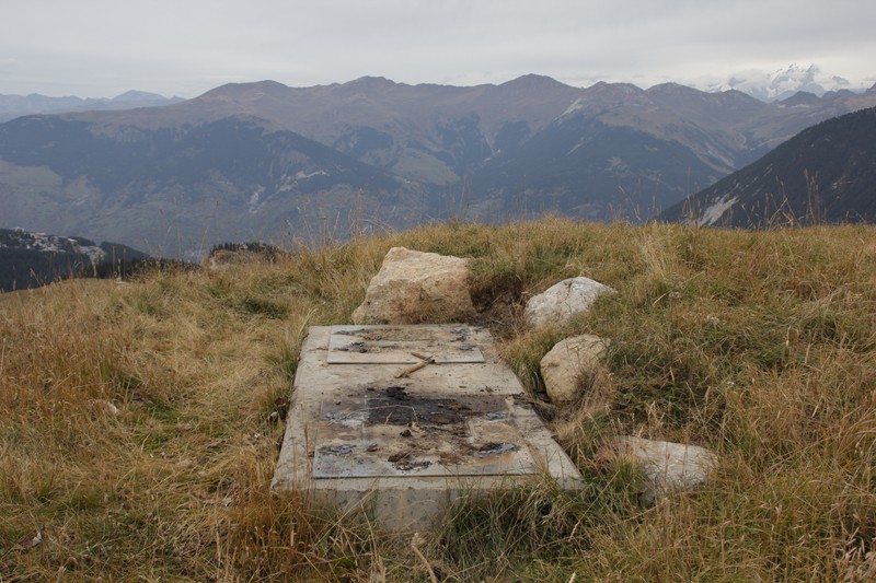

Massifs de la G2
