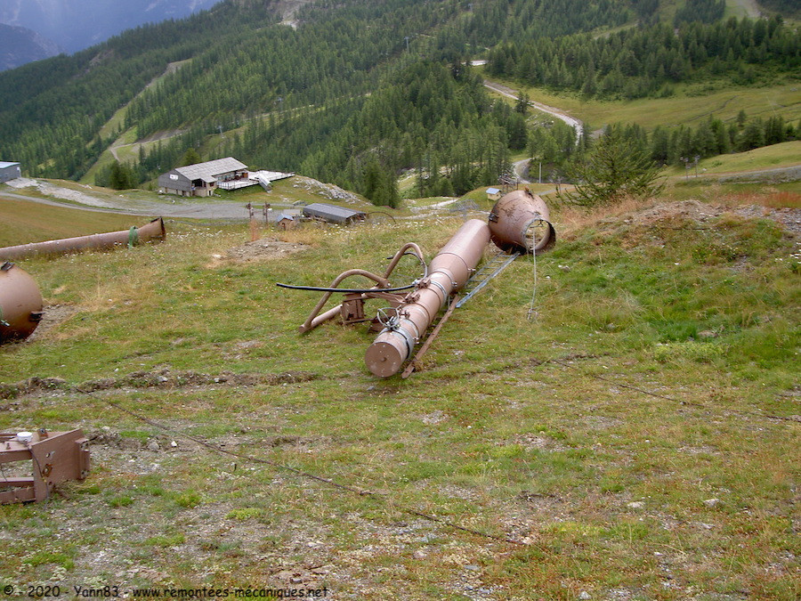

Voilà quelques photos du démontage des pylônes:

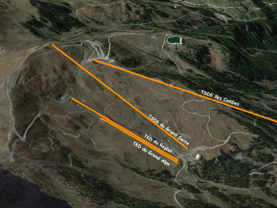

Voici les appareils du secteur du Grand Alpe avant 2005. Le téléphérique de Serre-Chevalier, le téléski École, le téléski de l'Orée du Bois et les téléskis du Bois des Coqs I & II sont volontairement non présentés sur cette carte.
En 2005, le télésiège du Grand Serre est remplacé par un télésiège débrayable 6 places et le téléski École est déplacé à Serre-Ratier
En 2007, le deuxième tronçon de la télécabine du Grand Alpe et les téléskis des Combes I & II sont démontés.
Voici les appareils du secteur du Grand Alpe après 2014. Le téléphérique de Serre-Chevalier et les téléskis du Bois des Coq I & II sont volontairement non présentés sur cette carte.

Voici quelques photos des téléskis lors de leur démontage :

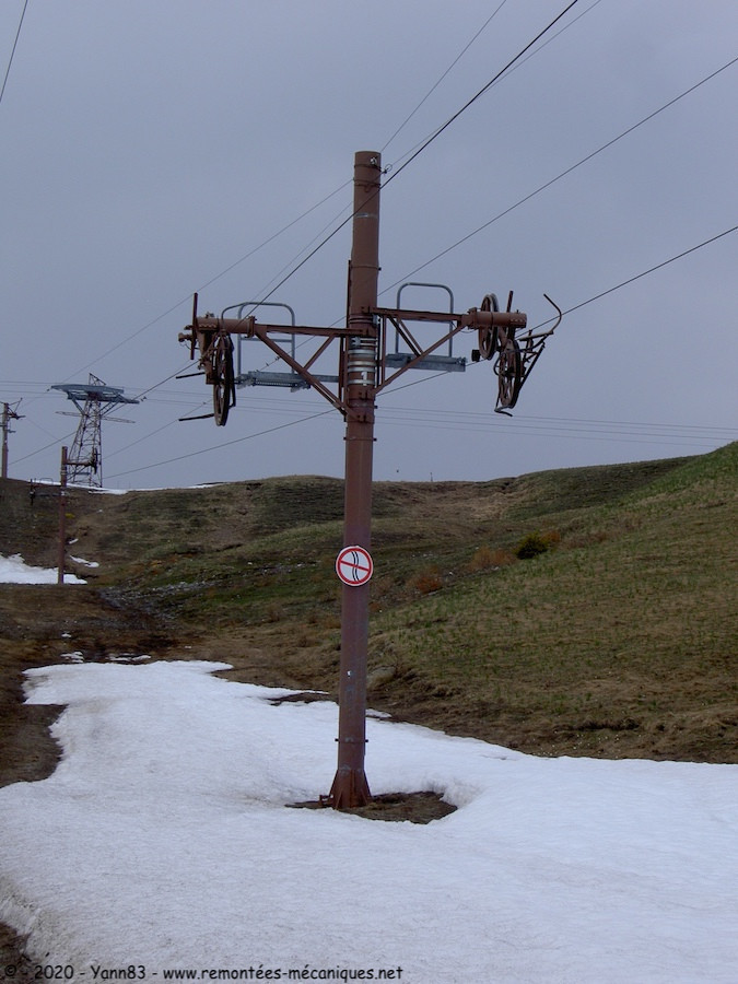

Le pylône P1, uniquement sur les brins montants. On peut voir un pylône du téléphérique de Serre Chevalier

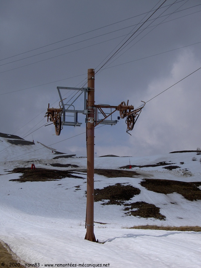

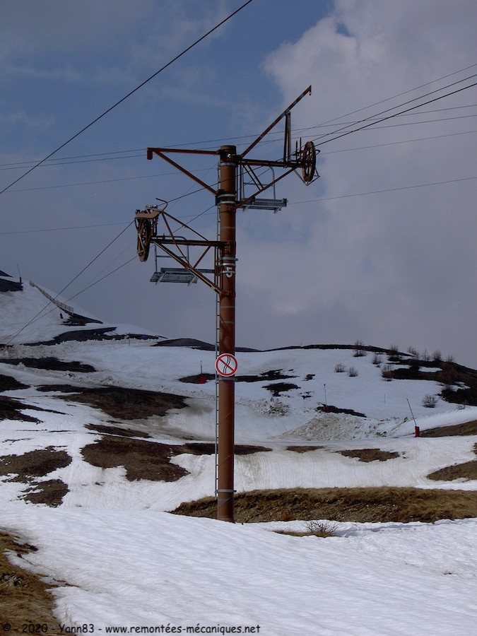

Les pylônes P2 qui modifient la largeur des voies
Le pylône P2 de Combes II. On remarque la poulie inclinée sur le brin descendant.

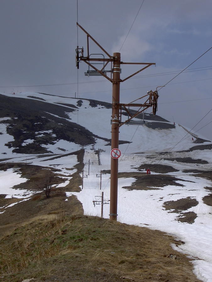

Pylône P6, uniquement sur les brins montants.
Pylône P7 de Combes I, la pente est faible.
Pylône P7 de Combes II.
Pylône P8 sur les brins montants, qui amorce la dernière montée.

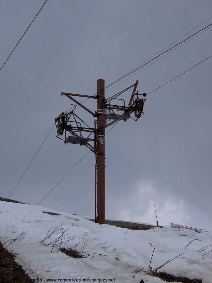

Pylône P9 de Combes I, avec la poulie inclinée sur le brin retour.

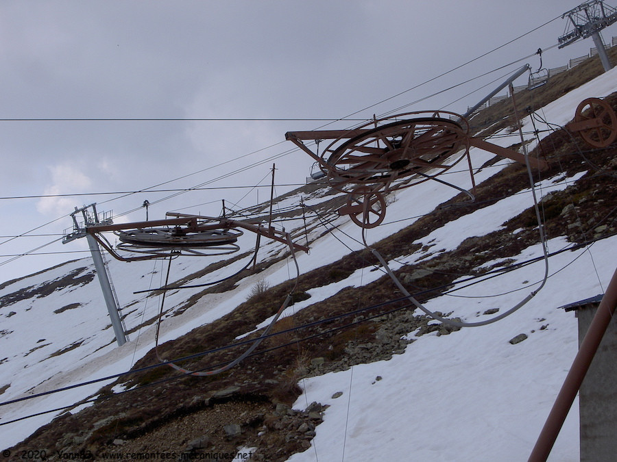

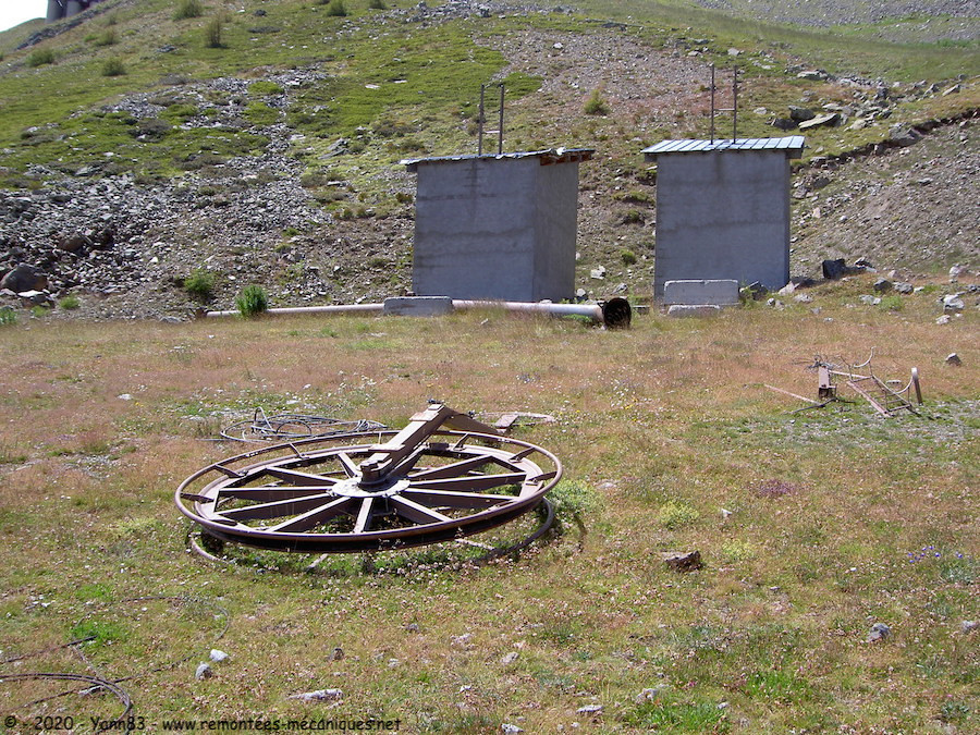

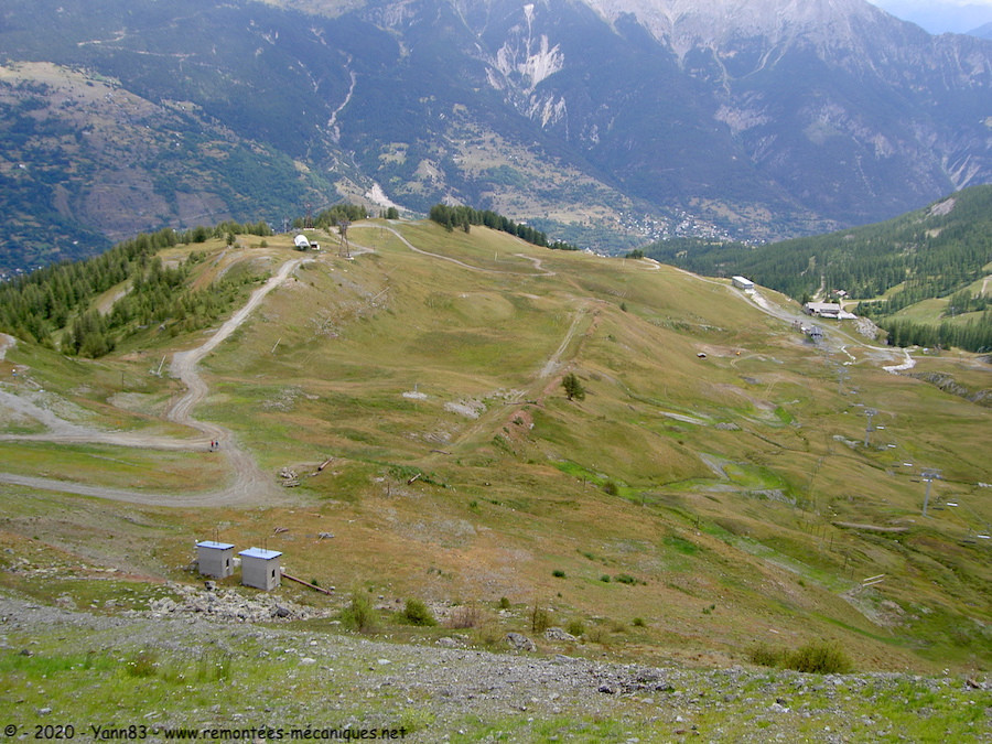

Les gares amont étaient constituées de simples poulies flottantes chargées de la tension, réalisée au moyen d'imposants contrepoids reliés aux poulies via un fût tubulaire et des haubans. Ces gares étaient situées au niveau de l'arrivée de l'actuel télésiège débrayable des Combes.
Les poulies et leurs contrepoids.
Les poulies de renvoi

Image IPBVue des téléskis depuis le télésiège du Grand Serre lors de sa première saison d'exploitation

ça ma toujours faut sourire de parler de "gare amont" pour un tk ...
réalisée au moyen d'imposants contrepoids moi je ne les vois pas les contre-poids donc la taille mystère .
par contre le fait qu' ils soient abrités je n'ai jamais vu ça ailleurs.
