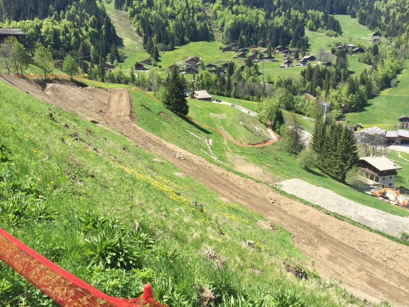

pylône au niveau du parking de la ruade aujourd'hui
piste au départ du parking de la ruade

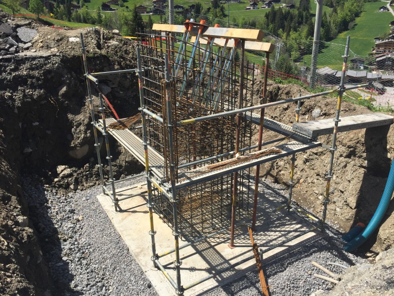

Le massif du pylône 3 au bord de la route du col des Aravis, et la pelle araignée qui à servie à faire les fouilles :
Le massif du pylône 4 juste au-dessus du garage de la Ruade :

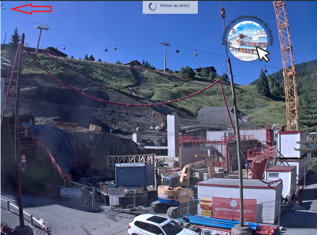

Le montage du P3 est en cours, visible sur la webcam de la future gare aval : http://www.laclusaz....t-du-merle.html
Ce message a été modifié par Remontées Mécaniques 74 - 19 juin 2017 - 09:29 .

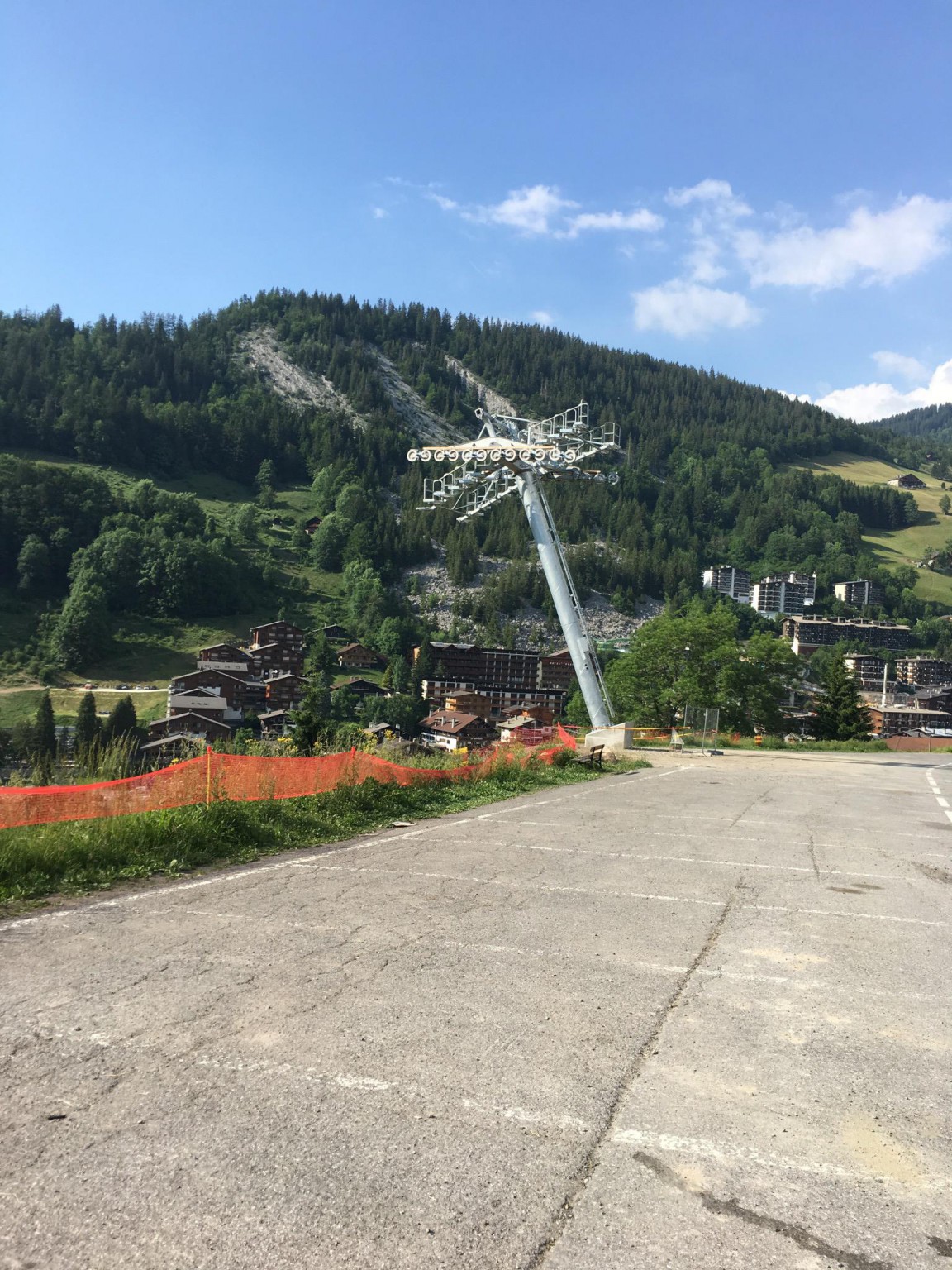

Voici une photo du pylône en place
Ce message a été modifié par rastarufy - 19 juin 2017 - 20:59 .

Merci pour la photo. Vu l'inclinaison du P3, je pense que le P4 va être plutôt haut pour pouvoir survoler le garage de la Ruade.

En effet, sur la webcam de la gare aval, on apercevoir les pales du Super Puma !
