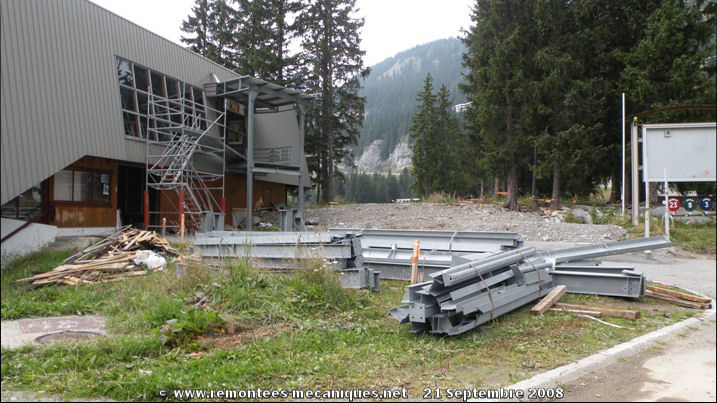

Pas de gros changement en effet ..

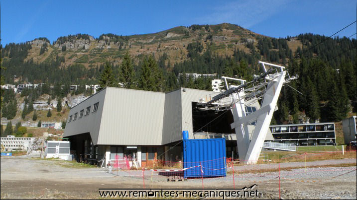

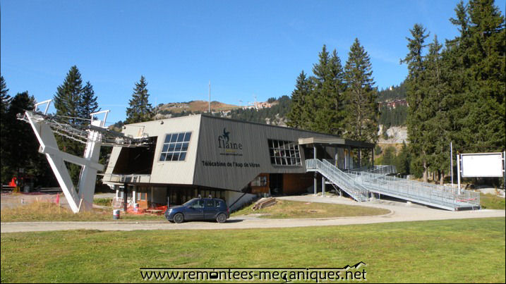

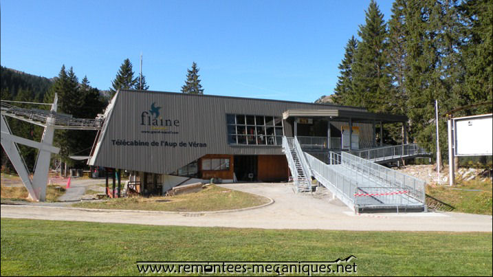

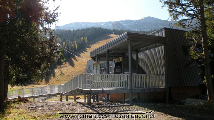

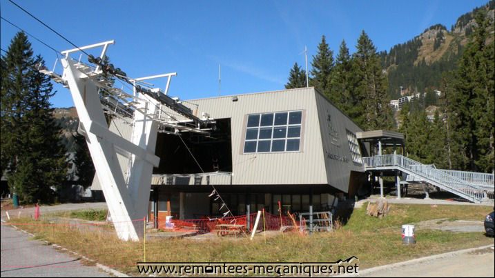

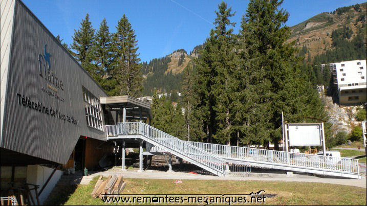

Posté 11 octobre 2008 - 14:42

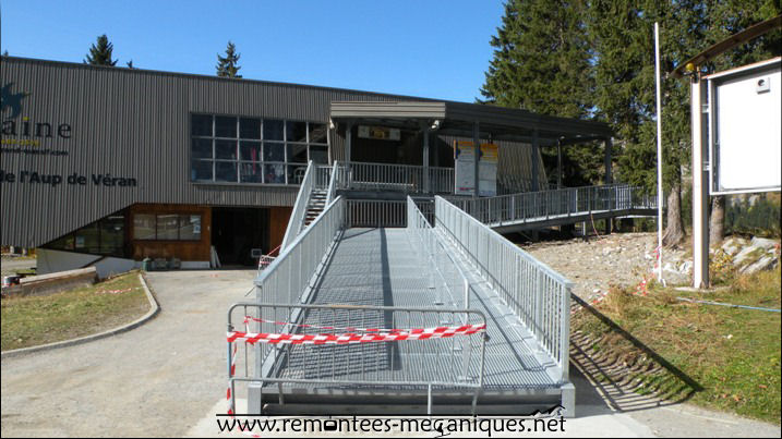

Nouvelles photos !
Et les travaux semblent terminé.

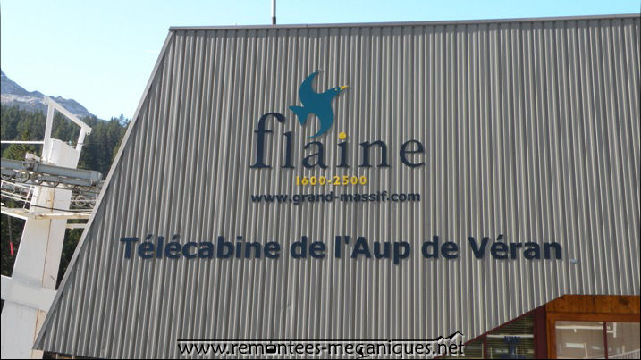

Franchement, à part le logo, je ne vois pas de grande différence, et je trouve que cette gare s'intègre toujours aussi mal dans l'environnement! C'est très subjectif, mais un bardage bois aurait quand même été plus discret. Je pense que la tôle a un bon rapport qualité/prix/longévité.

Pas vraiment de différence à l’extérieur, on est d’accord.
A l’intérieur, là il y a du bois, et un réel changement.
A ma vision, le bois en couverture aurait fait justement tache, surtout à cet endroit.
On est à Flaine.
J'ai l'impression que la station veut des remontées marron.
Tête des Verds est marron, Grandes Platières également, tout comme Aup de Véran.
Un marron inédit en France, ça fait une certaine particularité des remontées de la station je trouve.
Flaine est hors norme je le rappel.
DSF ne veut pas de bois sur les remontées ! Preuve, les gares Uni-G en France sont standardisées en bois.
C’était donc la volonté de la station de faire une Uni-G plastique, et couleur marron.
Il est vrai qu'il aurait été carrément mieux d'avoir notre télécabine comme le dessin de Raphael.
Mais fini de rêver !
Flaine, on aime ou on aime pas !

Je trouve pourtant que cette rénovation donne un gros "+" à cette remontée... le logo "Flaine" change beaucoup... vous allez rigoler de moi la :)
Par contre, je ne comprends pas trop l'utilité de cette nouvelle passerelle qui permet d'accéder à la gare... une explication ?
Merci.

C'est quand même mieux que des escaliers.
Surtout que là, ça permet d'allonger la queue, évitant un trop gros débordement sur la piste lors des grosses affluences.
Mais le logo fait très bien oui.
Dommage que ça fasse sombre sur sombre.

franchement je trouve qu'en termes d'accessibilité la passerelle change tout maintenant le logo aussi donne un réel cout de neuf , tout le monde s'attendait a autre chose mais pour les personnes qui vont découvrir la rénovation cet hiver je pense que leurs réactions seront positives ...

Je trouve pourtant que cette rénovation donne un gros "+" à cette remontée... le logo "Flaine" change beaucoup... vous allez rigoler de moi la ;)
Par contre, je ne comprends pas trop l'utilité de cette nouvelle passerelle qui permet d'accéder à la garder... une explication ?
Merci.
Une station de téléporté est un ERP (établissement recevant du public) de 5ième catégorie. A ce titre, sauf dérogation, son entrée principale doit être prévue pour accueillir également les personnes à mobilité réduite. Donc pour se mettre en conformité, c'était soit l'ascenseur, soit la rampe à faible pente. :)

Par hasard tu n'as pas réussi à voir ce qui se passait à l'intérieur par rapport au fait qu'ils aient décâblé la poulie motrice (changement de poulie, changement de l'ensemble "moteur+réducteur",...)?
#33 L'utilisateur est hors-ligne   Sébastien
  • Messages : 3 181
  • Inscrit(e) : 07-janvier 05
Posté 12 octobre 2008 - 15:54
Visiblement en voyant depuis l'extérieur, rien a changer.

Le bardage initial de la gare était en bois. C'est d'ailleurs toujours celui que l'on voit depuis l'intérieur (sauf s'ils ont tout refait dans la cadre de la rénovation ... Ce dont je doute fort).
C'était des lattes de pin verni couleur sombre, comme les balcons à Flaine Fôret et sur le Front de Neige.
Il y a une bonne dizaine d'années maintenant, ils ont tout recouvert avec les plaques des tôle. Question de coût d'entretien, je présume : verni à refaire plus lattes endommagées à changer régulièrement contre ... aucun frais ... avec les plaques de tôle.
Pour l'accessibilité, ça facilitera peut-être aussi la vie aux pisteurs : Quand il fallait monter les traineaux de secours, ils les faisaient rentrer par une toute petite trappe dans le plancher avec une corde et une simple poulie au plafond de la gare. La dernière fois que j'ai vu ça, c'était une femme toute menue et j'ai réellement admiré sa force pour y arriver toute seule.
Là, il y a l'air d'avoir la rampe inclinée et un escalier bien séparés : ça leur permettra peut-être maintenant d'avoir un "vrai" passage réservé pour le service.
