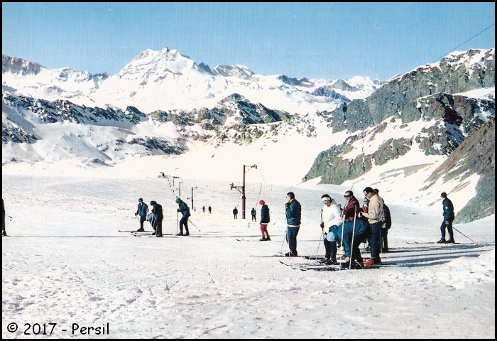

Historique du secteur du glacier du Pissaillas
L'histoire de ce secteur du Glacier du Pisaillas débute en 1962 par la construction de deux appareil : le télésiège du Grand Pisaillas et le téléski de l'aiguille Pers. À l'époque il était quasi-impossible de joindre ce secteur l'hiver car seul une remontée desservait le secteur : le téléski du 3000. Ce dernier assurait la liaison entre Solaise et Col de l'Iseran ; cependant, la jonction s'effectuait dans un seul sens... De surcroît, on devait marcher pour pouvoir aller en direction du col. Le télésiège était donc presque uniquement utilisé en été, car accessible par la route.
Le télésiège du Grand Pisaillas, avec un embarquement que l'on pourrait qualifier d'atypique.
Puis la ligne de ce même appareil.

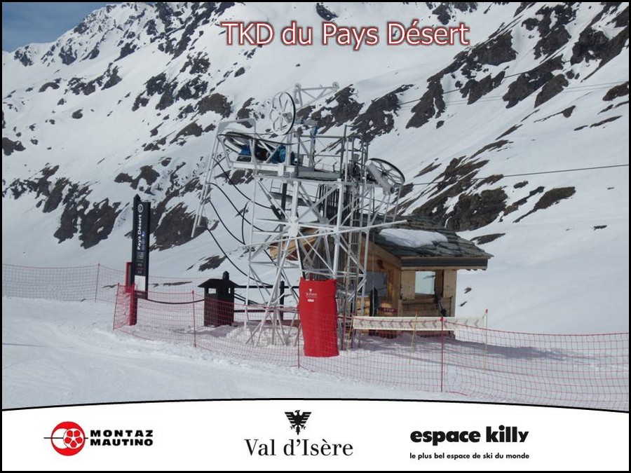

Pays Désert, un téléski au pied du glacier
Le téléski se situe au pied de la zone glacière du Pissaillas et de surcroît à proximité du domaine de ski d'été. Il a pour vocation de permettre aux usagers ayant fait du freeride sur les pentes de Pays Désert de rejoindre aisément le domaine skiable. En effet, différents couloirs sont accessibles avec une arrivée sur l'aval du téléski : le Pays Désert (accessible depuis le téléski des Montets et comportant un dénivelé de 600 mètres) ainsi que la pointe Pers (départ en haut du sommet du même nom et pouvant arriver au pied du téléski via un itinéraire bis).
Or depuis quelques années Val d'Isère Téléphériques (anciennement STVI) tente de redonner un attrait à cette remontée en redynamisant la seule piste qui dessert la remontée. Effectivement la piste verte éponyme est relativement courte et sans difficulté, c'est pourquoi un boardercross a été aménagé il y a peu. Il comporte quelques bosses et des virages relevés, c'est amusant et ludique ; parfait pour l’apprentissage et les premières sensations.
La situation de l'appareil sur le plan des pistes de la station.
  • La remontée dessert donc une unique piste, Le Pays Désert, permettant de se rendre en aval de l’installation.
Au niveau technique, nous retrouvons un téléski à perches débrayables Montaz-Mautino de la gamme Treillis T50 dont la principale caractéristique est que ses deux montants en treillis soient directement reliés au sommet de la structure.
Côté esthétique la gare tout comme ses pylônes ont été repeints en blanc pour une meilleure intégration dans le paysage glacier de la remontée.

Située à 2647 mètres d'altitude, celle-ci est placée dans un vallon, qui à son extrémité, rejoint la station de Bonneval-Sur-Arc. On pourra noter que l'installation porte très bien son nom puisqu'en gare aval on constate qu'il n'y a absolument rien autour, si ce n'est le cirque de montagnes qui entoure la ligne et donne cette impression de temps figé.
Pour débuter, la gare depuis la piste éponyme à la remontée. On notera le paysage vierge de toute installation.

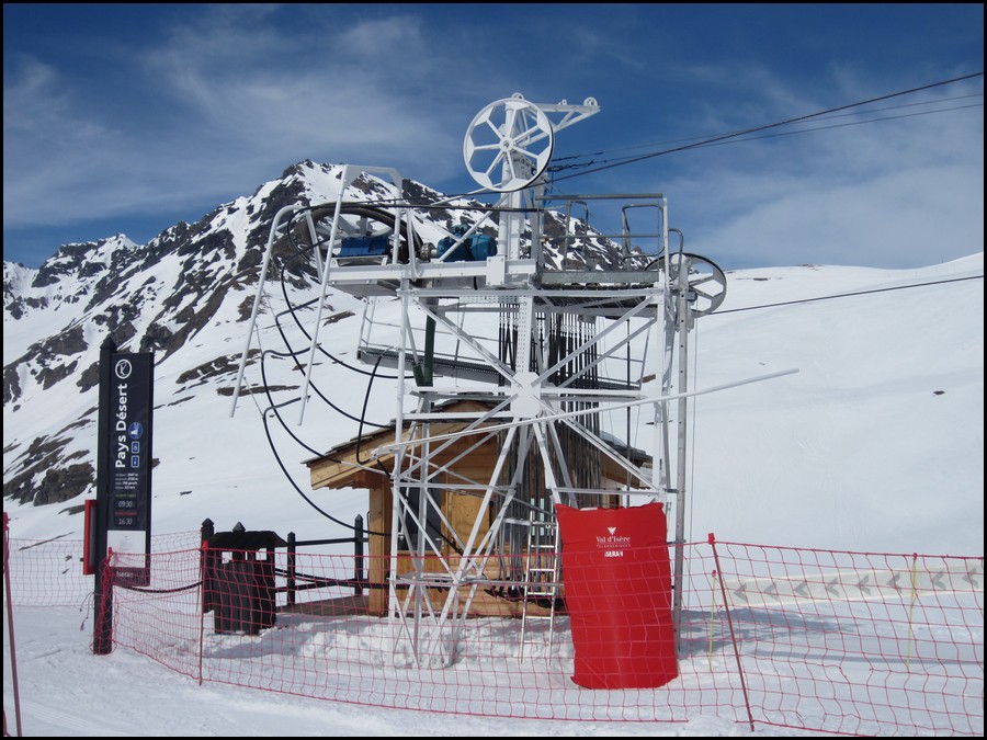

On se rapproche pour l'observer de 3/4.
On continue par son flanc.

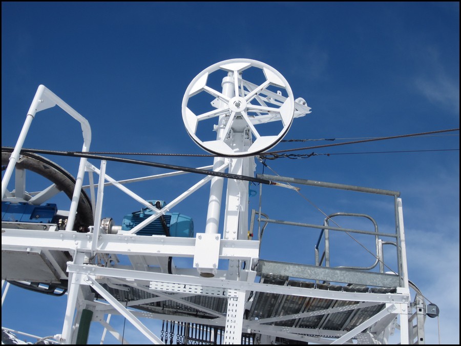

Un zoom sur la poulie permettant de rétablir un angle droit à l'entrée de la gare.
La motorisation, repeinte en bleu, elle se compose du moteur et d'un réducteur situé sous l'axe de la poulie motrice.
La poulie motrice.

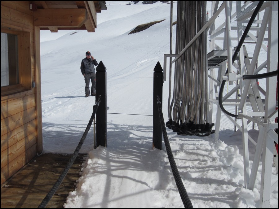

La rangée de perches.
Le couloir de la file d'attente.
Enfin la gare depuis la ligne. Notons l'ancienne guérite du conducteur, aujourd'hui remplacée par une neuve située de l'autre côté.

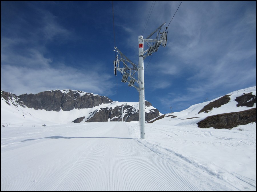

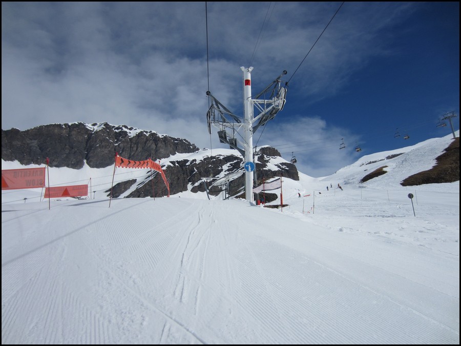

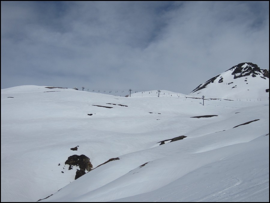

La ligne du téléski du Pays Désert est relativement courte avec 483 mètres de long. Elle débute par une portée en faux plat jusqu'au pylône 1, qui imprime alors une pente légère jusqu'au pylône 2. Après ceci, un léger replat s'amorce avant d’entamer une autre portion montante qui va des pylônes 3 à 5. Puis la déclivité devient nulle avant une ultime montée imprimée par le pylône 6, qui amènera en amont de la ligne.
Montaz-Mautino a équipé sa ligne de 7 pylônes dont 2 compressions, 2 supports et 3 supports/compression, disposés ainsi :
  • P1 : C/-
  • P2 : S/SC
  • P3 : C/-
  • P4 : S/S
  • P5 : S/SC
  • P6 : SC/-
  • P7 : S/S
P1, uniquement réservé au brin montant.
P2.
P3, uniquement réservé au brin montant.
P4.
P5.
P6, avec un panneau indiquant un croisement et l'arrivée à 90 mètres.
P7, dernier pylône de la ligne où est réalisé le lâcher des perches.

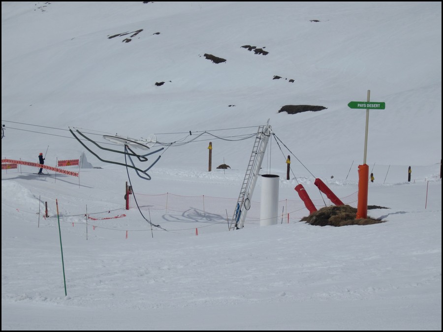

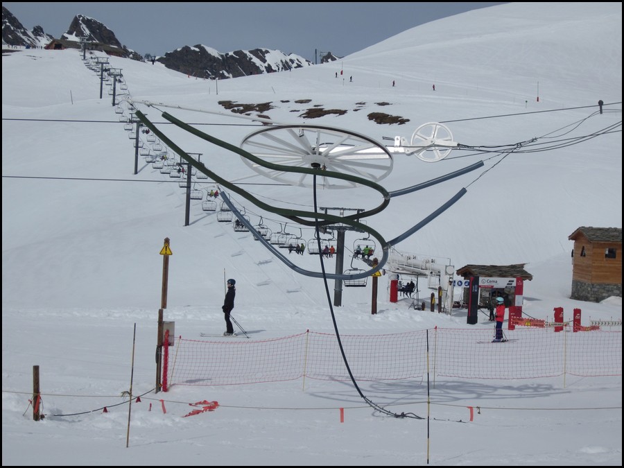

Située à une altitude de 2726 mètres, elle trône sur le départ des pistes vers le glacier au croisement des télésièges du Lac Céma et de la Cascade. Le lâcher des perches s'effectue sous le dernier pylône pour dégager vers la droite afin de rejoindre les télésièges ou de descendre à nouveau sur la seule piste permettant de relier le bas du téléski.
Côté technique, cette gare se compose d'une poulie flottante reliée par câbles au poussard, qui, grâce à un contrepoids exerce la tension sur la remontée.
Pour commencer une vue de face de la gare amont.
Puis un profil permettant mieux de voir celle-ci de toute sa grandeur.
De 3/4 avec le télésiège de la Cascade en arrière-plan.
La poulie tension.
Et le contrepoids.

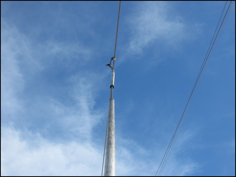

Une perche à sellete.

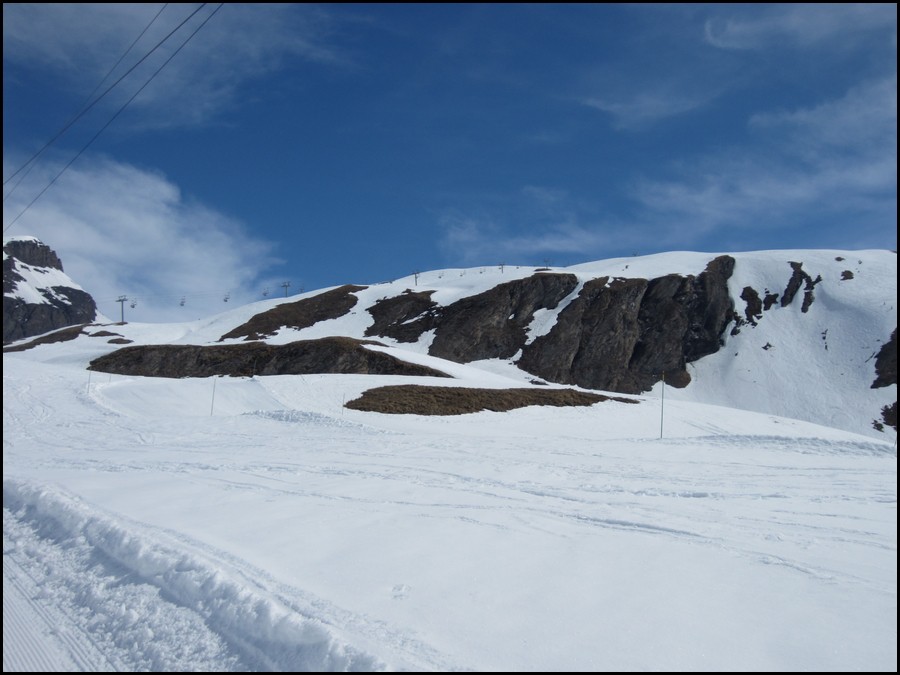

La piste du Pays Désert.
La piste depuis la remontée.

Une petite erreur: tu as indiqué, dans la légende d'une des photos de la poulie flottante, que c'était la poulie motrice. Il s'agit plutôt de la poulie tension du TKD. ;)

Merci 10sami52, c'est corrigé ;)

2 petites remarques :
En légende d'une photo tu indiques "La motorisation, repeinte en bleu, elle se compose du moteur et d'un réducteur relié par un arbre à la poulie motrice."
En fait le réducteur est situé directement sous l'axe de la poulie et c'est entre le moteur et le réducteur qu'il y a un arbre, rapide celui-là (doté apparemment d'un frein).
Et pour la photo suivante ; "La poulie motrice, inclinée à 45 degrés."
Tu es sûr des 45° ? Cela me semble beaucoup et je ne suis d'ailleurs pas sûr que cela ne créerait pas de problème pour la lubrification du réducteur qui a la même inclinaison.
La poulie de sortie de gare est peut-être inclinée à 45° mais il me semble que l'inclinaison de la poulie motrice est nettement inférieure.

Par contre, même s'il a été validé, ce serait bon de relire le reportage :
« La motorisation, repeinte en bleu, elle se compose du moteur et d'un réducteur situé sous l'axe de la poulie la poulie motrice. »

Le poussard et la poulie flottante sont à n'en point douter du Pingon,comme les téléskis des environs, ce qui va dans le sens d'une récupération.
