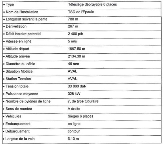

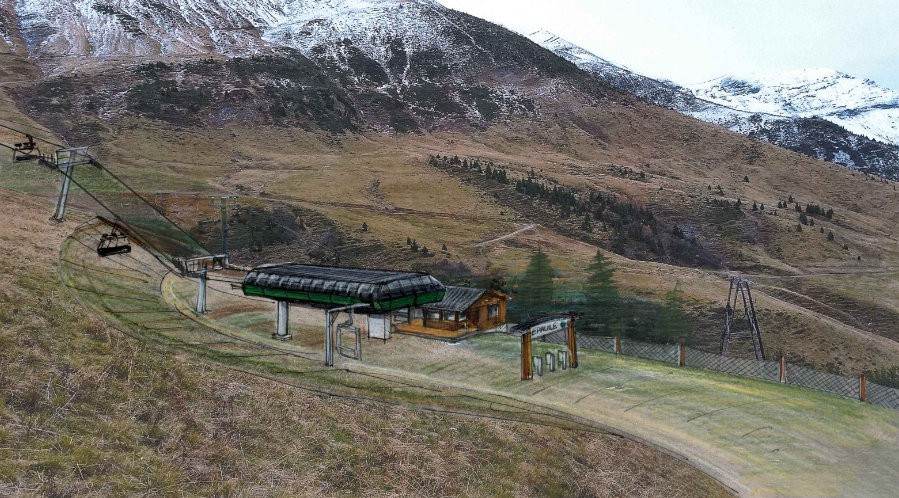

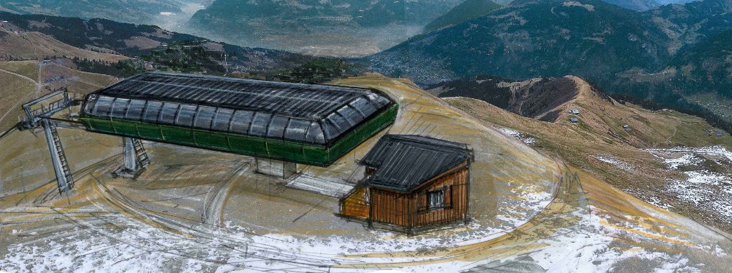

Nouveau TSD6 de l'Epaule - Saint-Nicolas de Véroce
Présentation du projet
Dans le cadre de la modernisation du domaine de Saint-Gervais / Saint-Nicolas de Véroce, la SEMJ a décidé de remplacer l'actuel TSF2 de l'Epaule construit en 1979 par Montaz-Mautino par un TSD6.
Ce futur appareil signé Poma sera le deuxième de ce type à Saint-Nicolas, le premier étant le TSD6 de la Croix-du-Christ construit en 2007 par Leitner.
Le tracé du télésiège en projet reprend intégralement celui de l'actuel appareil, sur le même axe, avec néanmoins, un rapprochement de la gare aval vers l'amont de 45 mètres. Elle prendra place au niveau du P2 existant, afin d'avoir une plus grande aire de réception des skieurs et une vaste zone d'échanges à l'arrivée et au croisement des pistes.
La gare amont se situera au même point longitudinal mais environ 2 mètres plus bas que l'arrivée actuelle. Les usagers débarqueront dans le contour arrière pour dégager vers la gauche dans l'axe de la crête de l'épaule et basculer sur les versants de pistes. Un terrassement minimal sera réalisé pour constituer une plateforme de réception et un espace dégagé autour de la gare et de la vigie afin de laisser l'accès au Catex et au sentier de randonnée menant au Mont-Joly.
L'aspect et le volume des deux gares sera le même, avec une enveloppe correspondant à la charte des couleurs utilisées sur le domaine Saint-Gervais / Saint-Nicolas pour les installations récentes, à savoir, des parties hautes vitrées tintées en gris et un bandeau des habillages inférieurs en tôle prélaquée vert foncé.
La ligne sera composée de 7 pylônes contre 12 actuellement.
En plus des facilités d’exploitation, de maintenance et de confort évident pour les clients, l’appareil possèdera plusieurs caractériques techniques intéressantes :
- Diminution du nombre de pylônes pour réduire l’impact.
- Architecture et couleur des gares soignées permettant la mise en discrétion des bâtiments l'été.
- Multipaire enterré pour la protection de l’avifaune.
- Meilleur résistance des sièges au vent.
- L’ensemble des sièges pourront être stockés dans la gare aval afin de faciliter l’exploitation en hiver et de diminuer l’impact en été. Le cyclage et décyclage des véhicules est réalisé en automatique.
- Le garde corps est équipé de 6 palettes anti sous marinage pour la sécurité des enfants.
- Vitesse réduite de l’embarquement et du débarquement pour plus de sécurité.
Insertion de l'installation
Caractéristiques des pylônes
Caractéristiques techniques

5 ME pour cette ignoble remontée (quelles horreurs ces gares amont et avale), qui n'apportera pas grand chose au domaine, quel gaspi !

2487, c'est dans ce type de commentaire infondé qu'on voit que ton expérience en remontées mécaniques est faible malgré le fait que tu gère une installation.
Ton avis de l’esthétique se base uniquement sur des dessins non contractuel et qui ne représente rien au rendu final.
Si tu avais cherché un minimum avant, tu aurais vu que le constructeur est Poma et donc que les gares seront des Multix, une des plus belle gare sur le marché tant sur l'aspect esthétique que mécanique.
Quant au télésiège, si l'exploitant a jugé bon de mettre un TSD6 sur ce tracé, c'est qu'il y a une densité assez importante de clients sur ce secteur nécessitant un TSD6, cet investissement est donc justifié. Et c'est toujours un plus d'avoir un tel télésiège sur une laiison entre St Gervais/Megève et Nicolas de Véroce.

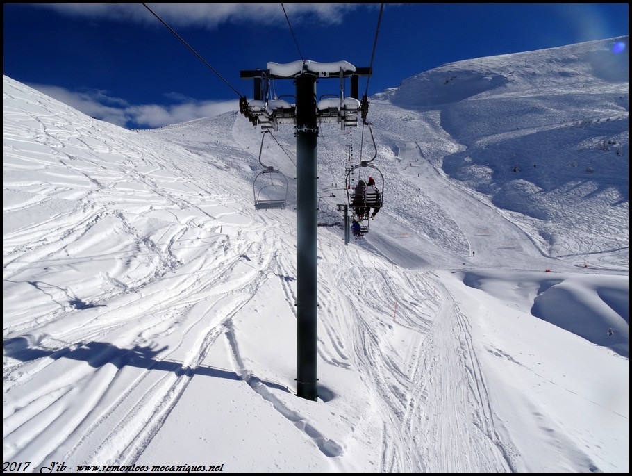

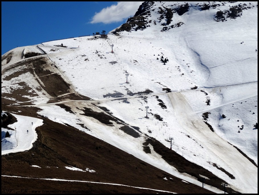

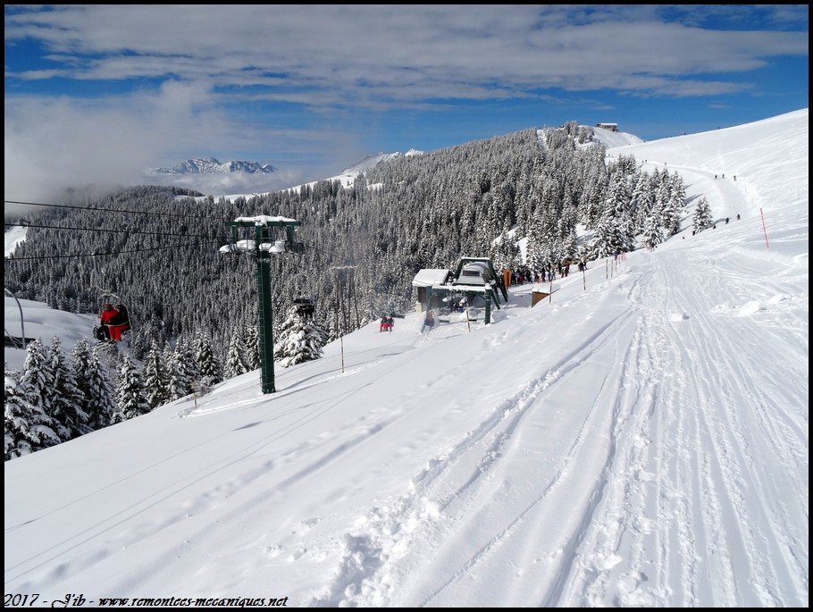

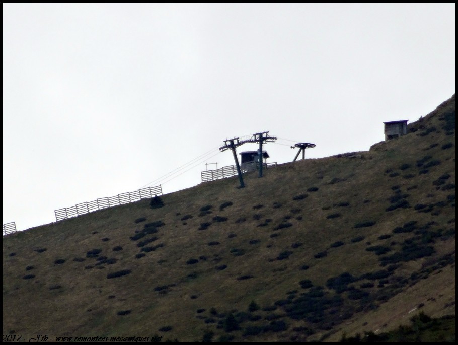

Pour compléter le sujet, je rajoute quelques photos de l'ancien TSF2 datant de cet hiver et du dernier jour d'exploitation (ou avant dernier je sais plus) :
Et pour finir une petite photo pour illustrer ce que je disais hier soir du TSF2 encore debout en date de samedi dernier (03/06) vu depuis le Planellet :

Merci pour ces photos, le démontage est aller assez rapidement, quand on sait qu'il y a une semaine tout pile il était encore entièrement debout !
