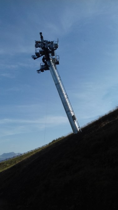

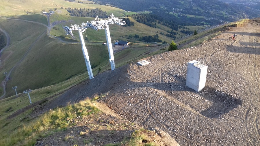

Posté 16 août 2017 - 19:51

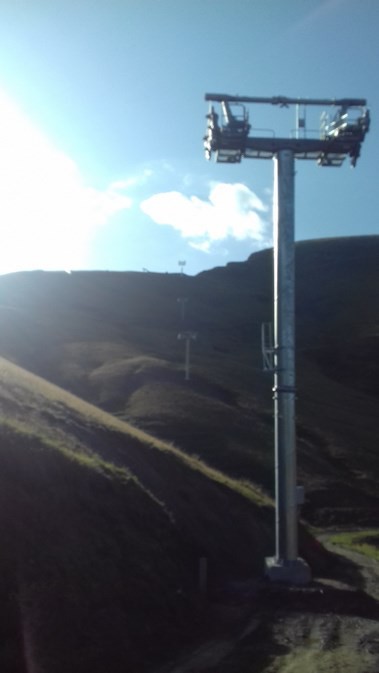

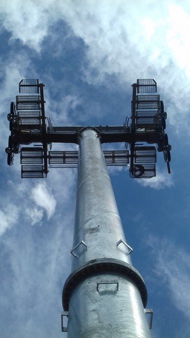

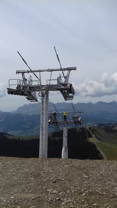

Voici le P6 et P7
Hélitreuillage
P6 et P7 avec les fondations de la G2
P3
P5
Ce message a été modifié par Mathisfuchs74170 - 02 septembre 2017 - 21:51 .
Raison de l'édition : Taille des photos
6

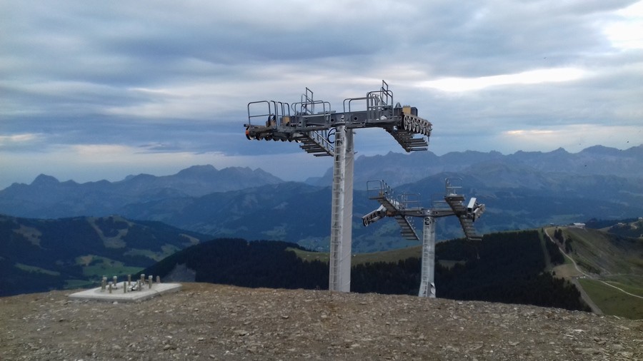

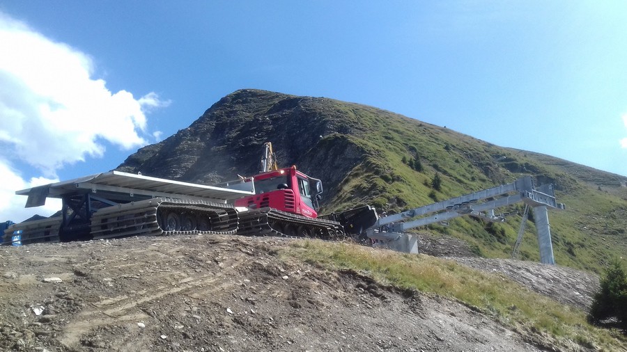

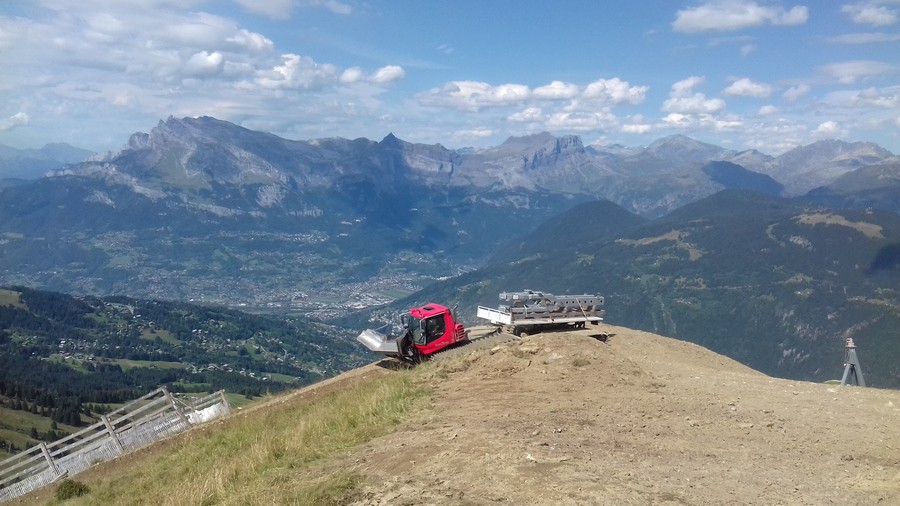

Acheminement des pièces de la G2 en dameuse(et en marche arrière sur la dernière partie de la montée)
Nous pouvons voir sur cette charge le chassie de renvoi.

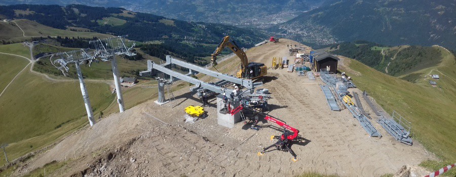

Le chantier de la G2
Nous pouvons apercevoir la poulie retour en 4 morceaux

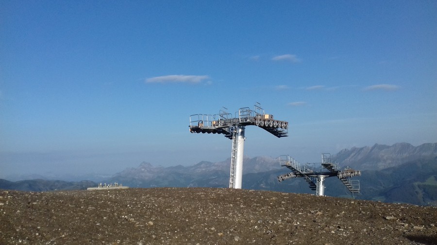

Les deux derniers pylônes avec la G2 en construction

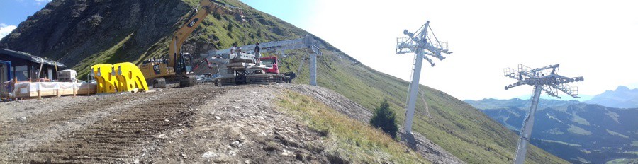

Le contour de la gare amont
P4
G1

Merci beaucoup pour les photos Mathisfuchs74170 !
Étonnant d'amener des éléments en dameuse, non?

Posté 18 août 2017 - 21:09
Voir le messageLeitnerMan du 28, le 18 août 2017 - 19:41 , dit :
C'est simplement qu'il n'y a pas d'autre moyens de transport pour aller là haut! En camion ça ne monte pas! Même en tombereau avec un plateau ça ne monte pas.

Pour très bien connaître l'endroit (le Mont-Joly étant un classique inlassable de mes randos), je peux dire que la pente grimpe très fortement, et qu'à part monter en dameuse, il n'y a pas vraiment d'autres solutions.
J'ai remarqué que les P6 et P7 ont une bâche blanche autour de leur fût, j'ai déjà vu ça sur d'autres remontées : à quoi ça sert ? :huh:
#72 L'utilisateur est hors-ligne   obert
  • Messages : 448
  • Inscrit(e) : 01-août 13
Posté 19 août 2017 - 00:07
C'est en fait une protection thermique contre les rayons du soleil. En effet sur certains pylônes critiques qui sont beaucoup exposés au soleil on leurs met une bâche car il y a toujours un côté qui est exposé au soleil alors que l'autre côté est à l'ombre, ceci fait qu'il y a une différence de températures entre les deux côtés du pylône et celui-ci risquerait de "se tordre" sans cette bâche vue que l'acier se dilate à la chaleur.
On appelle ces bâches des " chaussettes thermiques".
En espérant t'avoir éclairer. Image IPB

Physiquement parlant c'est la dilatation thermique du métal, grosso modo t'as le métal qui s'étire, donc une augmentation de volume de ton matériel dû à l'augmentation de la température.

Et pour être plus concret, le pylône a tendance à se pencher :)
Oui c'est sur on ne voit pas ça tous les jours

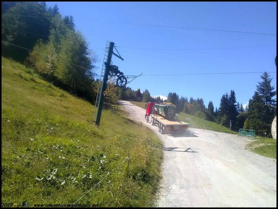

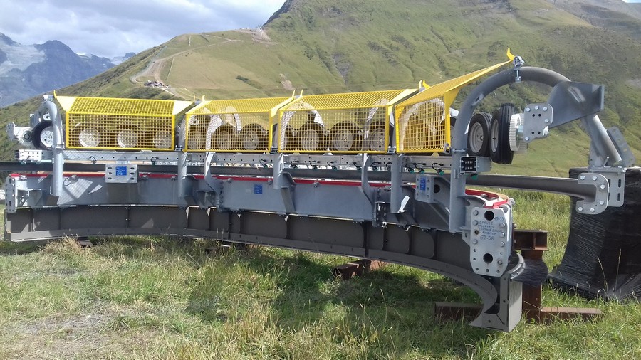

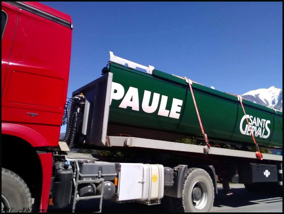

Si j'ai un mot à dire pour le moment sur l'impact du TSD6 c'est qu'il se voit d'hyper loin, j'étais aujourd'hui en face sur la chaîne des Fiz et ça se voyait énormément. Après j'espère qu'avec la couverture de la gare qui sera verte ça se verra bien moins. En parlant de couverture, en passant au Bettex cet aprem j'ai croisé en voiture le camion qui transportait une partie de la couverture et du lanceur (ou ralentisseur) :
