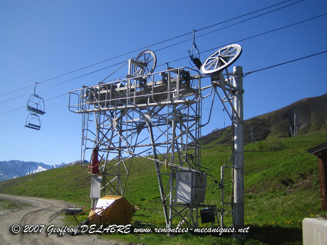

Premier point photo des travaux en cours concernant cet appareil (Photos du 19/05/2007)
Démontage TKD Bellard

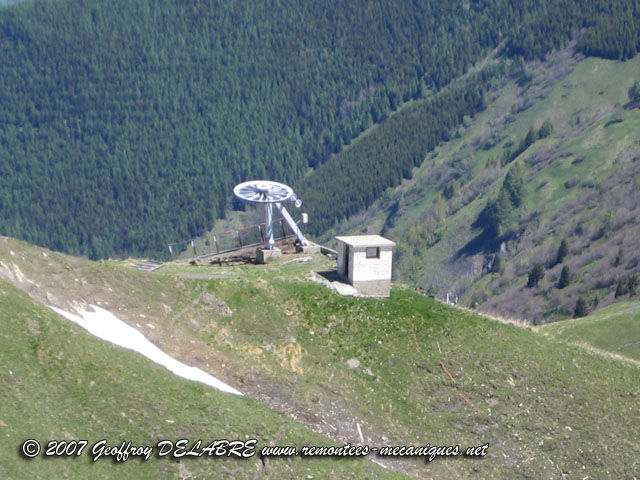

Le câble est à terre, seul la poulie de retour et les deux derniers pylônes ont commencé à être démonté.

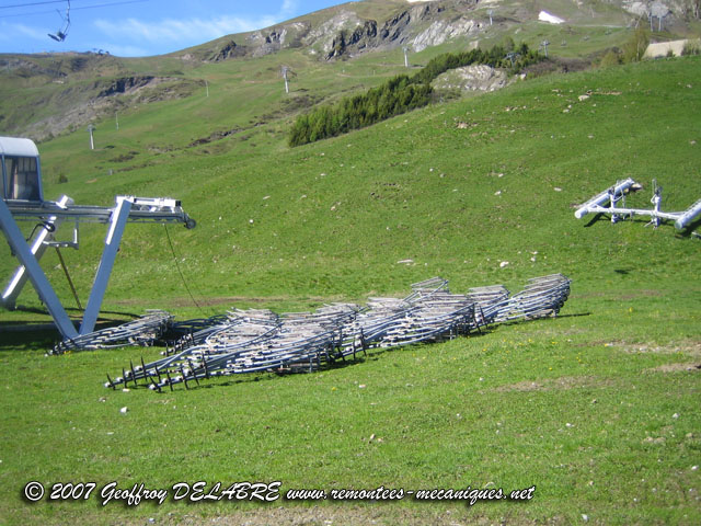

Tous les pylônes sont à terre sauf bizarrement le P2.
La Gare Aval:
Les sièges:

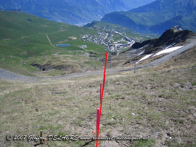

Vue vers l'emplacement de la gare aval depuis un piquetage situé un peu plus loin:
Voila le tracé depuis la partie basse:
Tracé partie intermédiaire:
Tracé depuis le sommet:

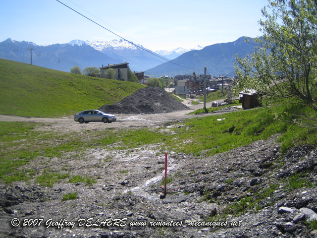

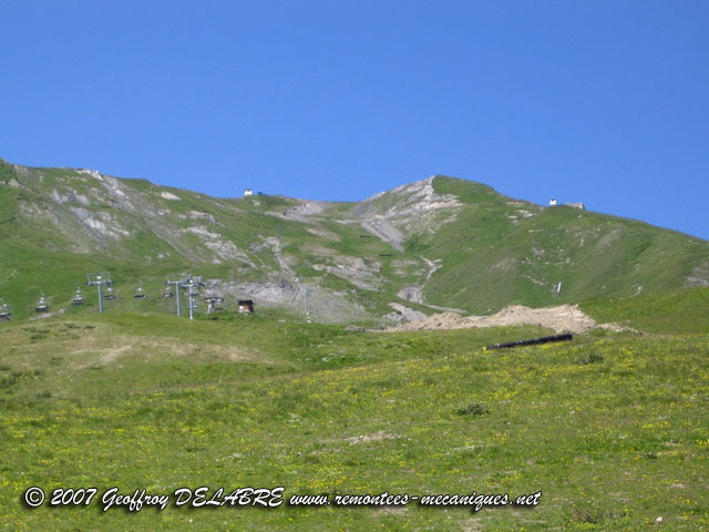

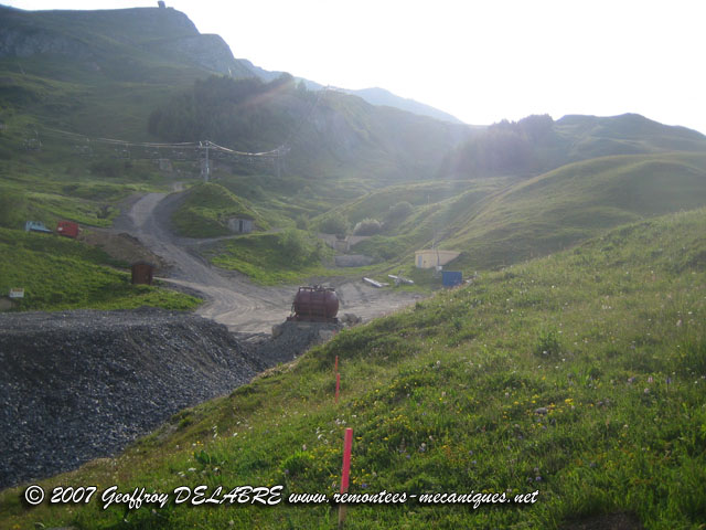

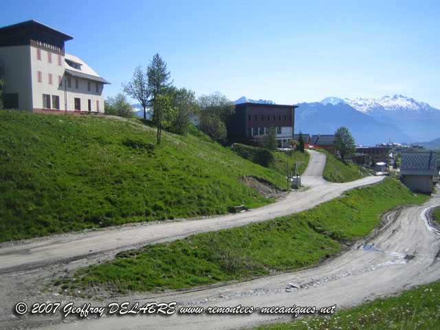

Posté 16 juin 2007 - 16:52
Petit point photographique de l'avancement des travaux de ce nouvel appareil (Photos du 10/06/2007)
Démontage du TKD Bellard
Le TKD de la Tête de Bellard est entièrement démonté après 42 saisons de bons et loyaux services.
Ancien emplacement de la gare Aval
Démontage du TSF2 Grand Coin
Le démontage se poursuit doucement. Beaucoup de pylones n'ont pas encore été évacués de la montage après leur découpage au chalumeau.
Le TSD

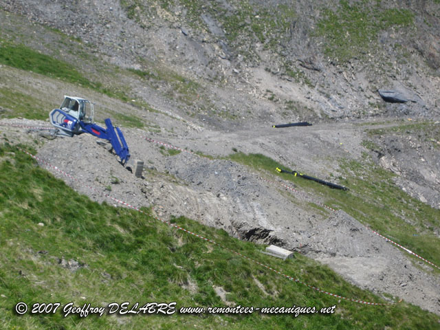

Emplacement de la Gare Aval où il va y avoir un beau terrassement ...
Vue du tracé quelques pas en arrière du piquet matérialisant l'emplacement référence des portillons:
Montons voir en altitude ce qui se passe.

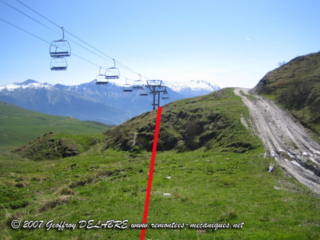

Vous ne trouvez pas qu'il manque quelque chose?
Et oui le P12 du TSF des Ravières à été démonté. Le P7 du TSD Tête de Bellard sera je pense commun avec le P12 des Ravières.

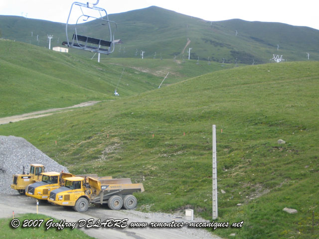

Le remplacement de cet appareil s'accompagne également par la mise en place d'enneigeurs supplementaires sur le domaine de la Toussuire
Voici le matériel qui est déja arrivée.
A noter qu'également avec les travaux d'une nouvelle résidence, le TK de Comborcière, première remontée mécanique de La Toussuire (d'après le Firm) à été également supprimé. Beaucoup de changements cette année à la Toussuire

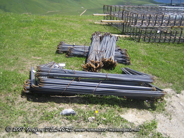

Point photographique des travaux (photos du 24/06/2007)
Un petit détour avant sur les travaux concernant la mise en place des nouveaux enneigeurs.
Revenons au TSD. Un peu de matériel est arrivé :
Des fers à béton pour les pylones sont également arrivés:
