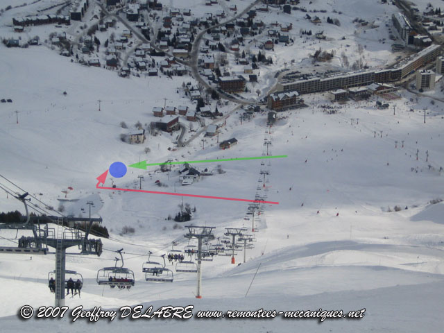

Voila la petite photo demandée :)
En vert l'accès "Usine à Neige" pour rejoindre le TSD depuis les TK du Front de Neige. Toutefois, je le redis cet accès sera praticable suivant l'organisation de la file d'attente.
En Rouge l'accès depuis le TSF de la Cote du Bois ou le TSD6 de la Médaille d'Or. Toutefois pour ceux qui prennent le TSD de la Médaille d'Or il peut être judicieux de couper par la piste Marmottes pour arriver par la piste Ravières :)

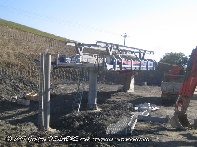

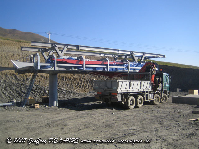

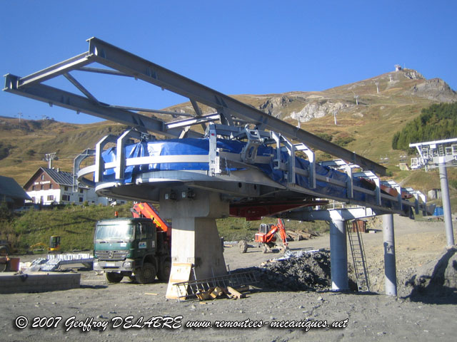

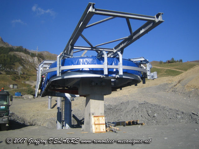

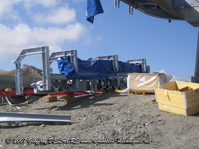

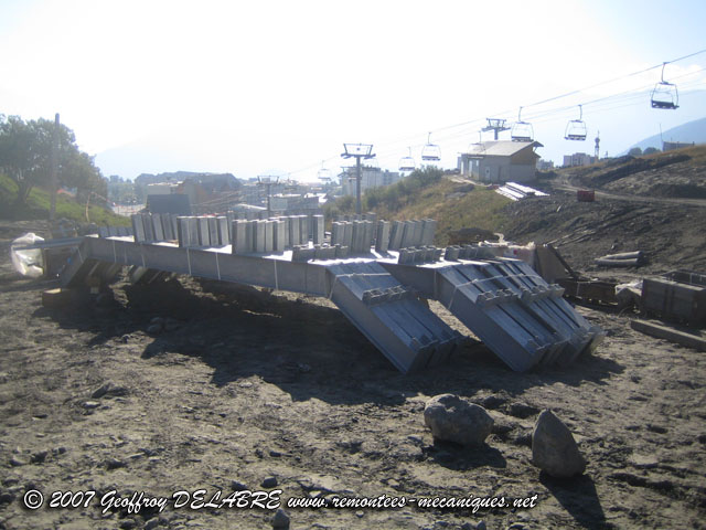

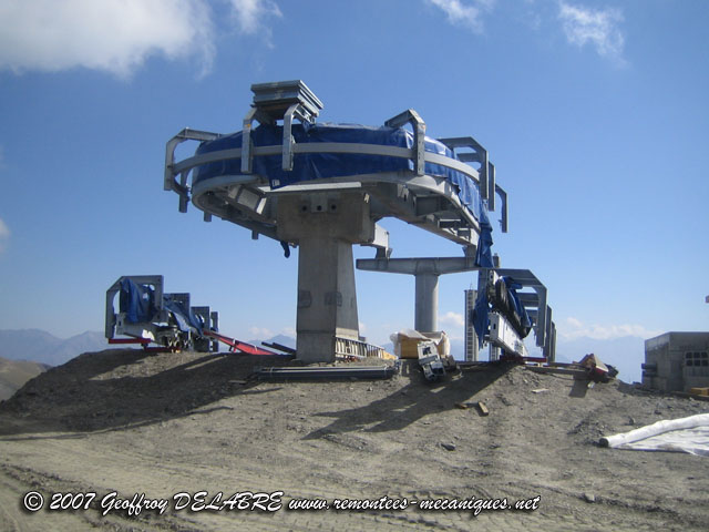

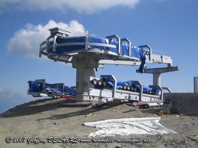

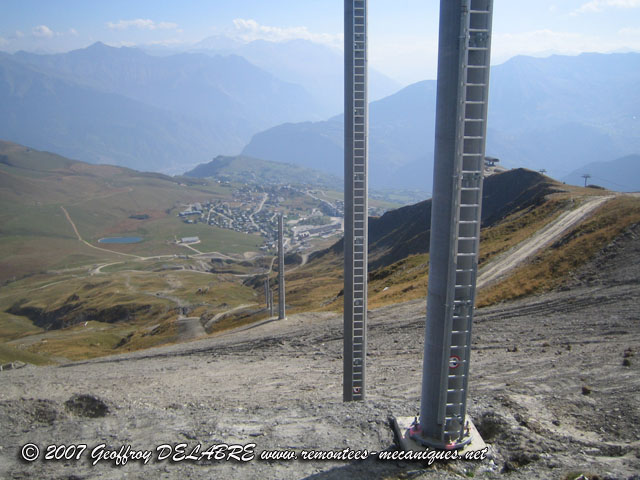

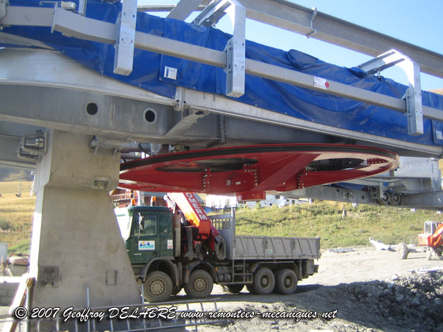

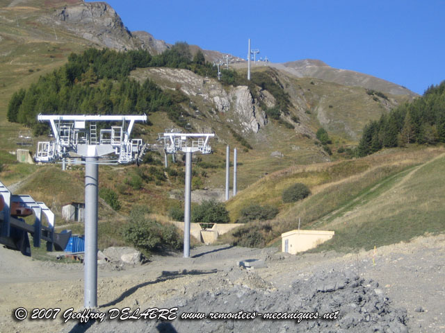

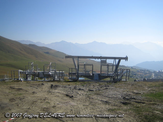

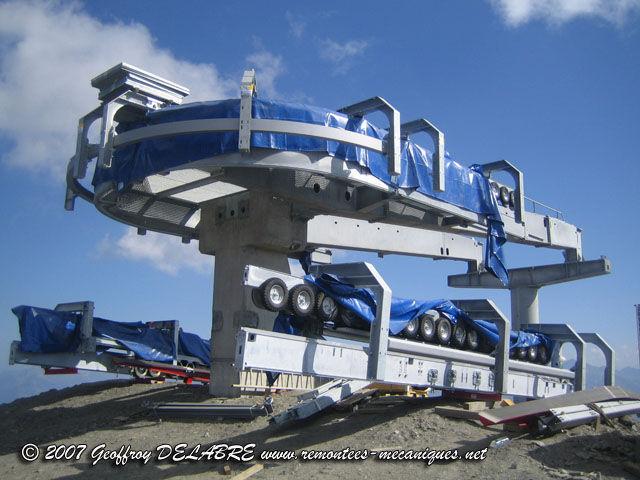

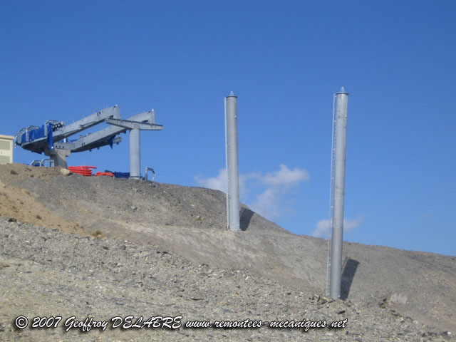

Point du chantier au 16/09/2007
la ligne a été entièrement levée (mis à part le P7), il ne reste que le têtes de pylônes à installer sauf pour P2 et P3. A noter que le P6 est vraiment impressionnant :) Au niveau des gares, le montage est bien avancé en G1 puisque les voies, le contour, les vérins, la poulie et les poutres pour le toit sont montées. En G2 le montage à bien avancé aussi. Le contour est monté et les lanceurs sont en attente d'être installés. La montée se fera à gauche.
Débt de la ligne depuis le bas

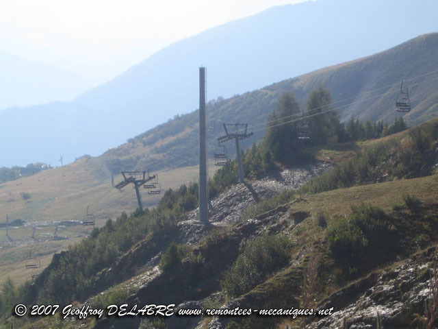

P6:

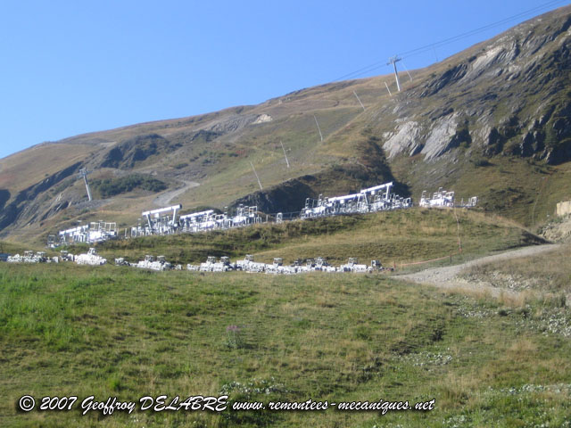

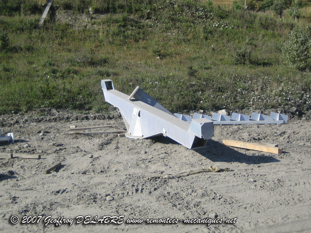

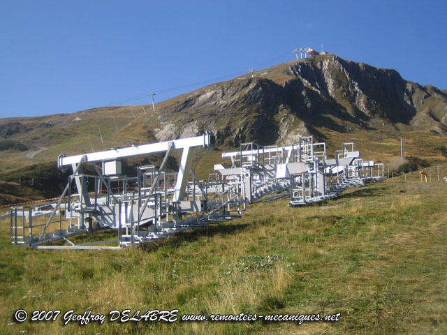

zone de stockage des balanciers et des têtes de pylône:
Ligne depuis la G2

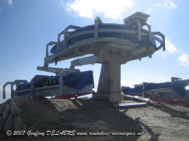

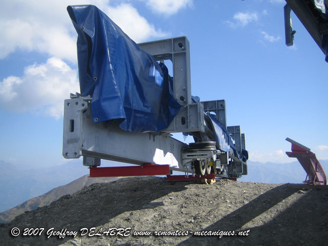

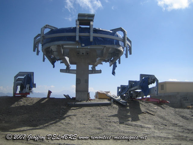

En G2
Ralentisseur:
Lanceur:

Pourquoi y a -t il un mur en parpaing à coté de la station d'arrivée?

Posté 18 septembre 2007 - 07:14
Merci pour ces photos géo. :)
Aurais tu une photo du pylône commun avec le tsf4 des Ravières?
Pourquoi le p6 est si haut?

@ Caldoche : pour contruire le poste de conduite par dessus.
@ rider aussois : concernant le P6, il faut préparer le passage du TSF, et donc cela impose un pylône relativement haut (à cause des gabarits de sécurité au croisement de deux téléportés)
Sinon, on remarque que la potence principale du P1 est d'ancienne génération (par rapport à celles qui se font depuis l'an passé (regardez les reportages de l'an passé)) ...
en sera-t'il autant pour les support-compression (afin d'uniformiser les lignes avec les deux TSD6 Doppel déjà existants sur le domaine ??)
Geoffroy, tu as des photos de près d'un support-compression en stock ?

@ rider aussois, non pas de photos du P7 car hier soir j'ai omis de préciser que seul ce pylône n'était pas encore mis en place :)
@ Thomas Je confirme c'est un support compression ancienne génération comme sur Médaille d'Or ou Pierre du Turc. J'ai la photo en stock, vous l'aurez en ligne quand je serais de retour chez moi en fin de semaine :)

a-t'on une chance de voir une gare courte en G2 comme c'est le cas pour les deux autres ?
les lanceurs et l'écartement entre les deux appuis me font penser à cela, mais, en comptant le nombre de cols de cygne c'est le même nombre que sur une gare normale, mais ça ne veut rien dire, il suffit de diminuer l'espace entre les cols de cygne ...
on ne peut pas compter le nombre de pneus à cause des bâches bleues ...
